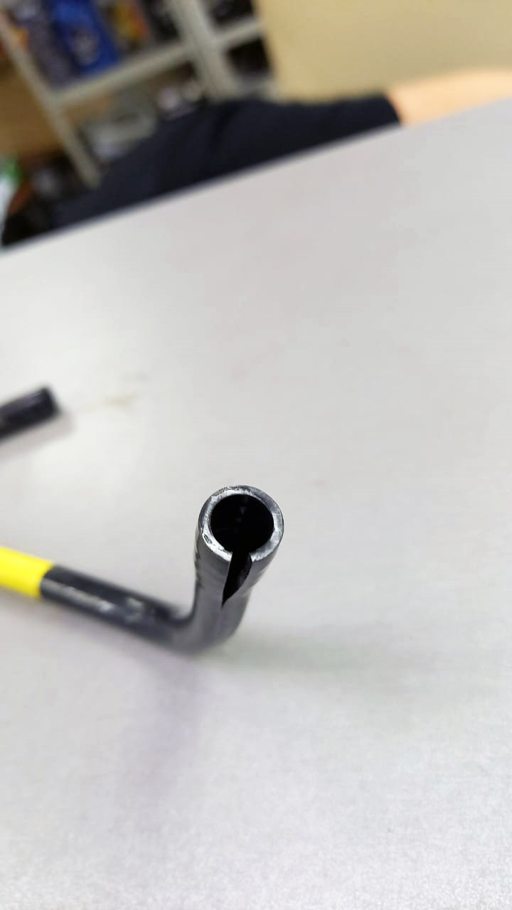

Два года назад я уже сталкивался с ошибкой P0171 (Бедная смесь), но тогда всё обошлось банальной заменой клапана вентиляции бака.
В этот же раз моя вторая половинка пожаловалась на дубовую педаль тормоза и вялость тормозов!
Когда я прокатился и убедился в этом лично, стало понятно, что так эксплуатировать авто не безопасно — педаль была жёсткая, как на заглушенном двигателе!
Начал искать инфу — изначально было понятно, что в тормозной системе есть подсос воздуха — но всё, что я находил, вело к замене ВУТ (вакуумного усилителя тормозов).

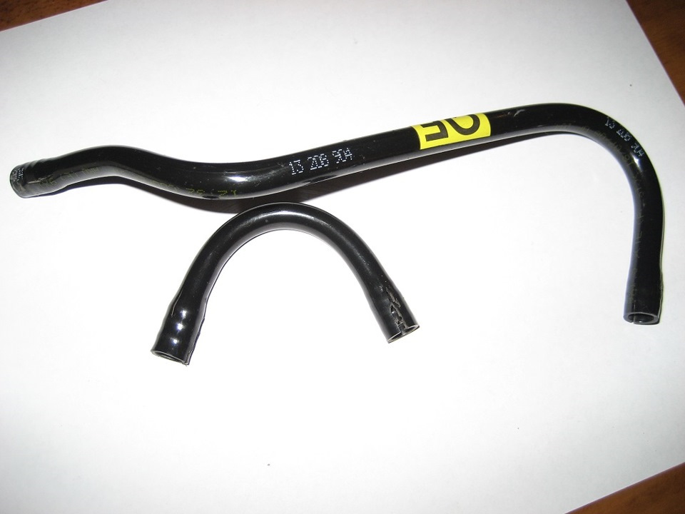

Но на глаза попалась одна единственная и интересная запись Павла-SkyCop под названием "Шланг вакуумного усилителя тормоза Corsa D" — в ней он описывает аналогичную проблему с тормозами, причиной которой были растрескавшиеся вакуумные трубкии идущие к ВУТ.
Проверив их, на одной трубке нашел хорошую такую трещину!
Почитав запись Павла, новые трубки даже и не пытался искать — также, поставил взамен двухслойный резиновый топливный шланг, скинул ошибку, завёл авто и!..
Всё заработало!
Ну и в заключении скажу — Друзья, у кого вдруг педаль тормоза станет тяжёлой, первым делом проверяйте эти трубки!
