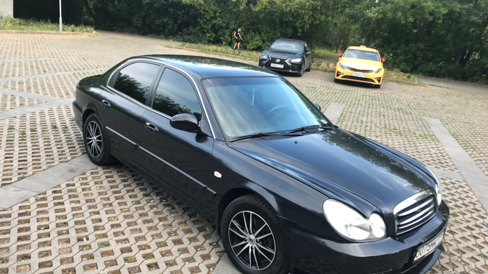

Диагностика показала ошибку P0648
В чем может быть проблема, подскажите пожалуйста.

Hyundai Sonata 2008, двигатель бензиновый 2.0 л, 137 л. с., передний привод, механическая коробка передач — поломка

С правильного протокола то зашли? На сонате нет такого кода. На элантре это иммо. На других хундаях другое. Вы чем диагностите?
А какие были предпосылки делать диагностику?
Неравномерная работа двигателя на холостом ходу, предыдущая запись в бортжурнале
Первая ссылка гугла говорит либо дпкв либо контакт в блоке предохранителей полетел
Предохранители проверил, все в норме. Не знаю на что, либо датчик холостого хода, либо коленвала
Датчика холостого хода не сущечтвует в принципе, есть регулятор холостого хода — механизм управляемый эбу и проблема я вно не в нем.
BlackSonEkb
0335 по дпкв и 0340 по дпрв, вот сонатовские коды. Этот 0648 не сонаты и де он его взял тоже хз.
Самое удивительное, что если будет плохой контакт в датчике зажигания(который на косе с катушками), то вообще ложная гирлянда загорится по всем датчикам…
Подскажите где именно это место, видимо крысы пожрали? Спасибо.
