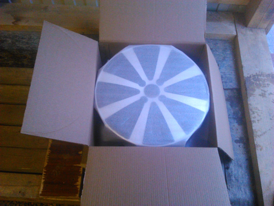

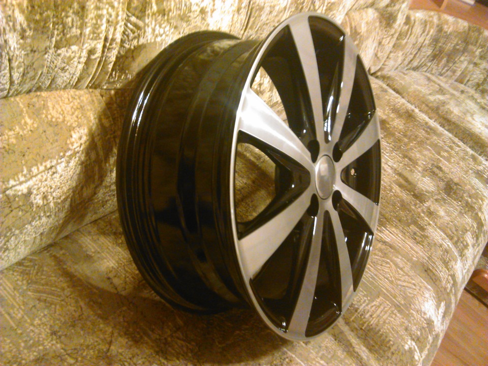

Заказал 2 дня назад степвеевские литые диски на лето, привезли прямо домой, качество отличное, упакованы были хорошо, каждый диск в своей коробке, обвернут мягкой пленкой, в комплекте хромированные заглушки.
Цена 4260/диск. Параметры/название/артикул///
R16 ET37 4х100 D60.1/forest/7711547608
И тут возник вопрос: Подойдут ли на них болты от штатных штампов? Если нет, то какие покупать, подскажите кто знает? и желательно артикул)

На счет болтов интересовался у ОД сказали что болты подойдут и от штампов
Многим ОД говорили что подходят, но они реально коротковаты, я бы не стал рисковать.

Болты от штампов подойдут, сам смотрел по длине + ОД рассеял оставшиеся сомнения.
Они закрутятся, но мало. Я бы рисковать не стал

Я рисковать не буду, куплю на 0,5 см длиннее штатных. На днях специально выкрутил болт, всунул его в литой диск, померял, вылет с другой стороны получается 1,5см. На форуме сандеро(ссылка выше) сказано что вылет болта за край диска должен быть 2см.
У меня такие же диски, купил сразу с машиной у дилера. Болты взял обычные хромированные для литья на шиномонтаже по 40 рублей за болт.
Был бы у вас артикул на эти болты))) наверное поеду с диском в магазин, болт по размеру подбирать))

Болты нужно покупать, с штамповки будут короткие, они и так короче чем положено, на виток.
Длина болта должна быть 19-21 мм вылета резьбы за диск, то есть- вставить болт в диск и с обратной стороны замерить.
Здесь подробнее sandero.ru/forum/2650-faq…zhnym-boltam-probnyi.html
Спасибо, то что нужно! А в статье идет речь о первом степвее? Со вторым разницы нет?
да первый!со вторым разница в размере диска, у первого 15", у второго 16"
