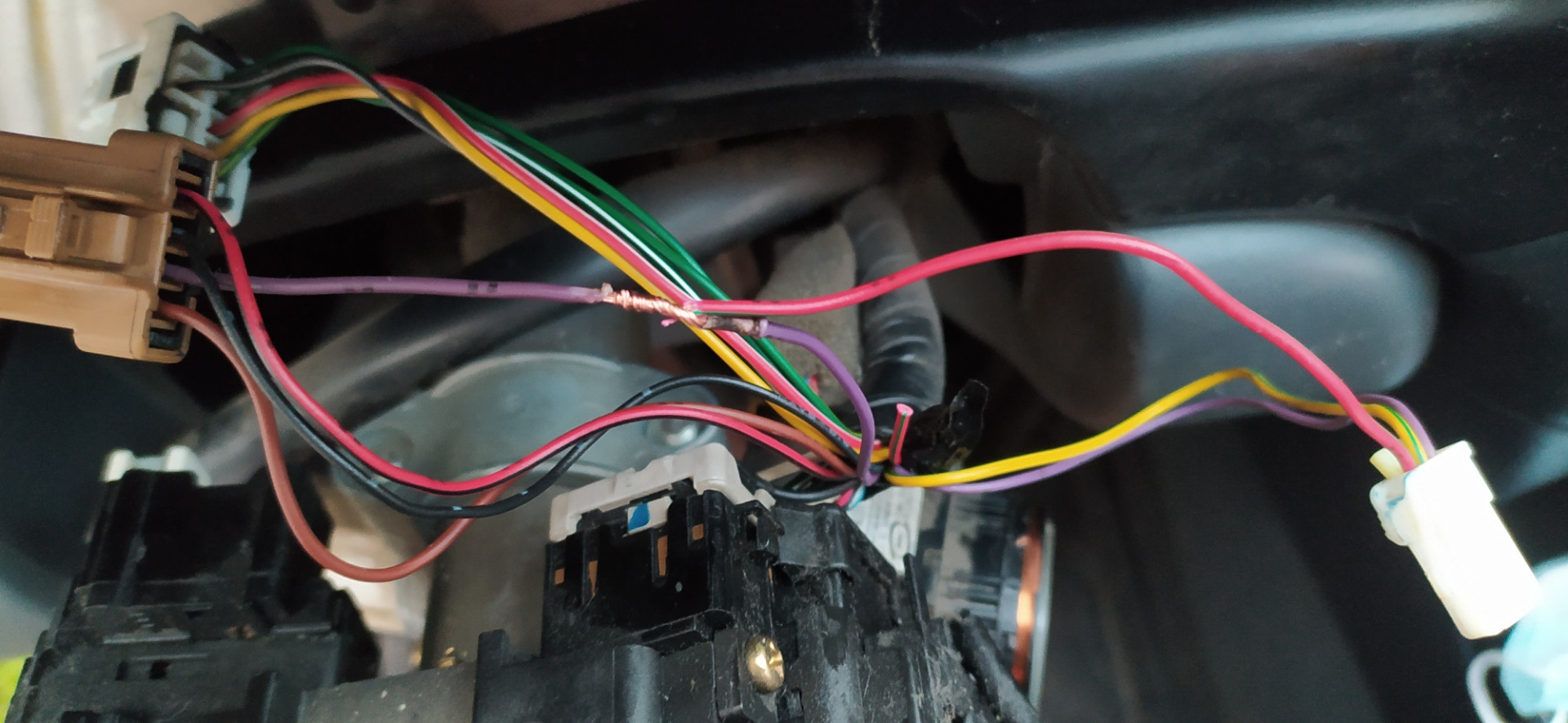

Так как использую птф как дхо то решил сделать небольшой апгрейд, а именно сделал включение птф от зажигания, а не от габарит как в стоке.
Плюсы:
— не горит куча лампочек днем тем самым продлеваем им ресурс.
— теперь часы не притухают так как габариты не включаются.
Минусы не нашёл, если они есть то напишите.
В работе все просто:
— снимаем подрулевой кожух.
-ищем коричневую фишку ( с неё возьмем + от зажигания фиолетовый провод).
— на маленьком штекере ищем Красный провод с белой полоской ( это управляющий + от габарит)
— отрезаем красный с белой полоской и соединяем его с фиолетовым и все изолируем, собираем.
⛔СТОП. ЧТО ТО Я ПЛОХО ПРОВЕРИЛ И ОКАЗАЛОСЬ СЕЙЧАС ГОРИТ БЛИЖНИЙ И ПТФ 🤨одновременно зато без габарит. Буду переделывать
Не смог спокойно уснуть и снова полез смотреть где я промахнулся.
Решил подключить к замку зажигания к тонкому черно-красному проводу и все заработало. Получилось даже лучше чем было ✌фото прилагаю

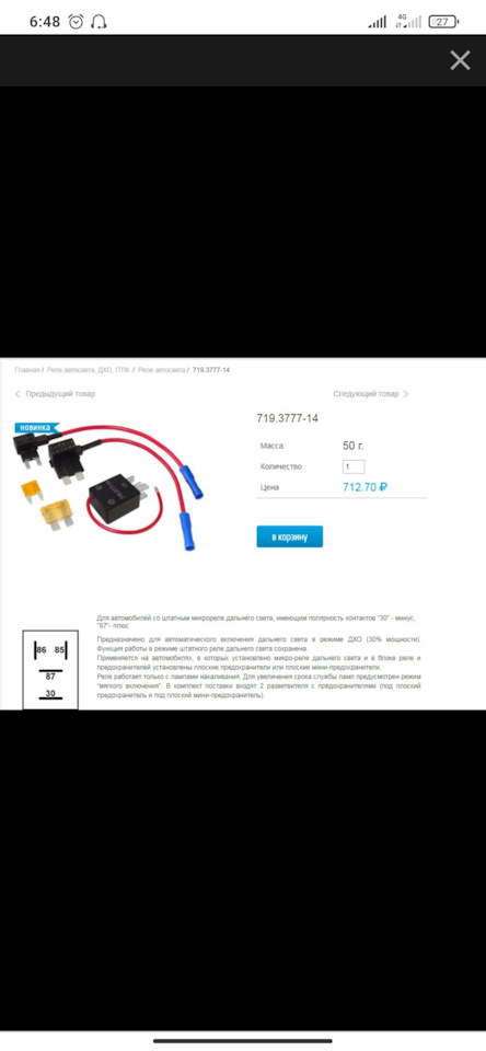

Винимаешь реле дальнего света, вставляешь реле дхо, провод управления реле подкидываешь под реле ближнего. Машина заводится дальний загорается на 30%, машину заглушил, напряжение упало дальний погас. Также остаётся функция мигания дальним в полную мощность.когда включаешь ближний дхо гаснут. Можно принудительно выключить дхо коротко включив и выключив ближний
Понятно, но это же за деньги 😁 у меня вариант для нищебродов… А так вариант с птф устраивает более чем, вот бы еще найти + который идет только после запуска двигателя было бы идеально
Как такового, силового плюса не найдете. Если б у меня стояла такая задача, я б использовал 33 пин приборки (давление масла) как управляющий транзисторным ключом.
Там и не нужен силовой + на выключатель идут малые токи для управления реле
Alexaa92
А ссылку где бы взять?
www.12vi.ru/
