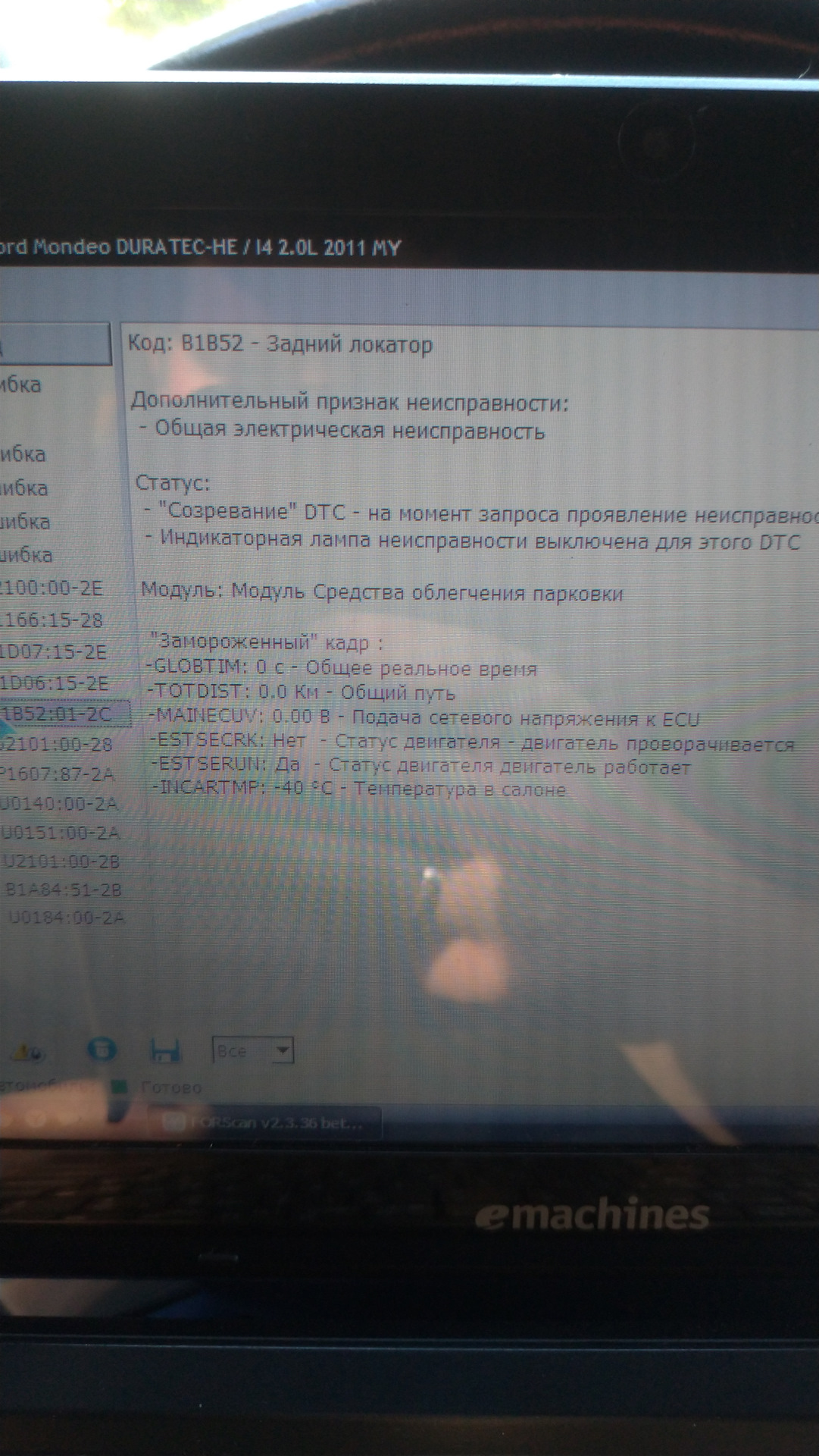

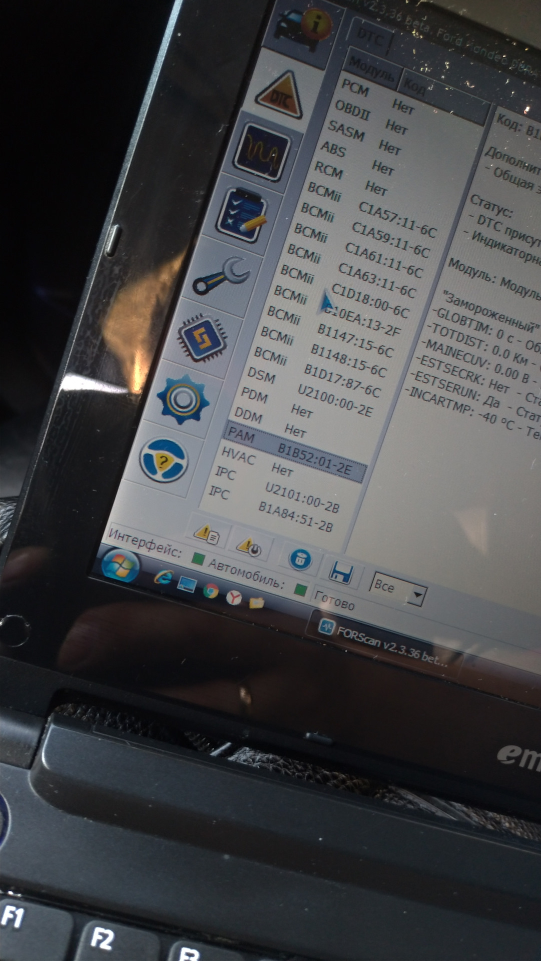

Всем доброго вечера. Подскажите, кто сталкивался Ford Mondeo 2012 штатный парктроник, ошибка B1B52 задний локатор. Что надо менять.
Проблема с партроником!

Всем спасибо за помощь. Проблема с партроником решена. Была ошибка В1В52 задний локатор. Оказался сгоревший задний динамик. Заменил его, и всё за работало.
Поставил динамик от телефонной трубки, все заработало. По характеристикам обязательно 50ом 0.5w
По ходу сгорел динамик, поменяю отпишусь…
Вчера тоже отказали парктроники, ошибка B1B52, до динамика долез в потолке, ничего не изменилось, попробую сегодня этот динамик проверить может от жары сгорел…
Проверь заднюю косу, начинай искать от парктроников (разъёмы, вход проводов в разъёмы) и так далее до основного разъёма.
У меня сзади парктроники не работают, ошибку не высвечивает и комп молчит, но визуально нашел 1 перетертый провод и 2 почти на грани в подходе проводов к основному разъему. Он там на клипсе с хомутиком крепится
Косу парктроников прозванивал, всё в норме. Питание на датчики идёт, и управляющий контакт прозванивается.
Кз в цепи задней пищалки или в самой пищалке, проверять надо, где там и что
