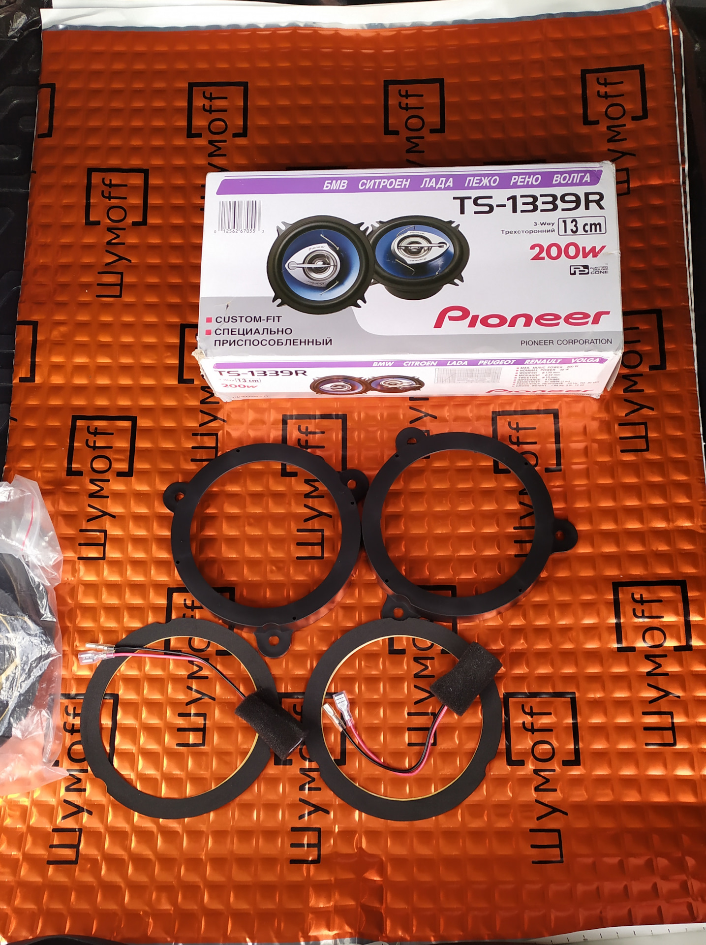

На прошлой неделе созрел я для того, чтобы заменить динамики в задних дверях. Для выравнивания качества звучания музыки в автомобиле. В принципе, изначально хотел всё это сделать. А то на высокой громкости зад не справлялся, слышался дребезг и «грязный» звук. Про замену передних динамиков я писал здесь, про установку магнитолы тут.

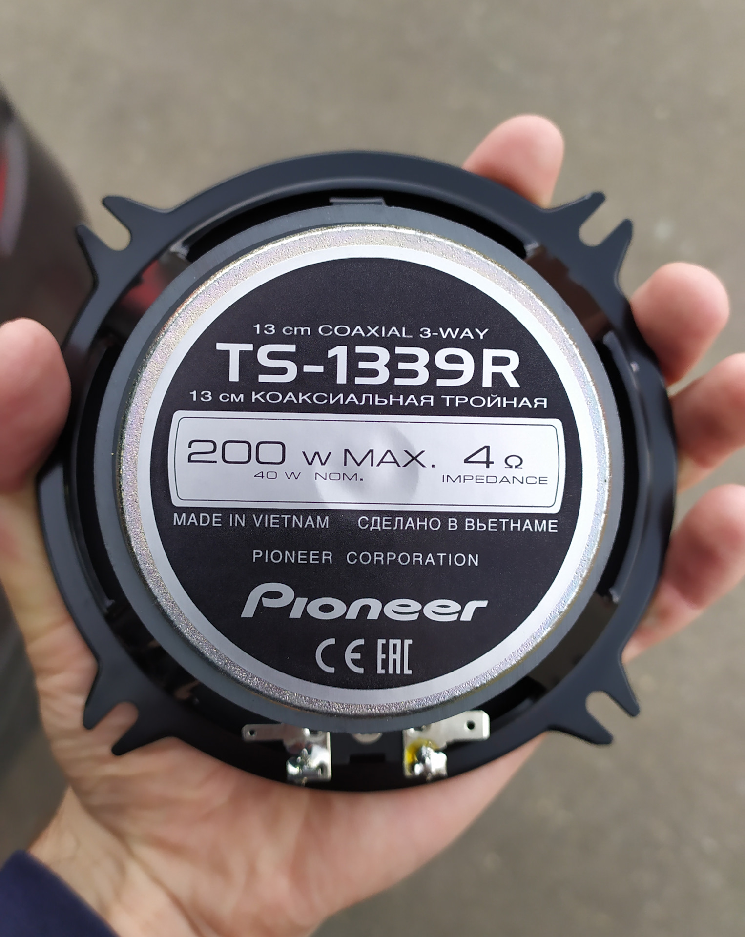

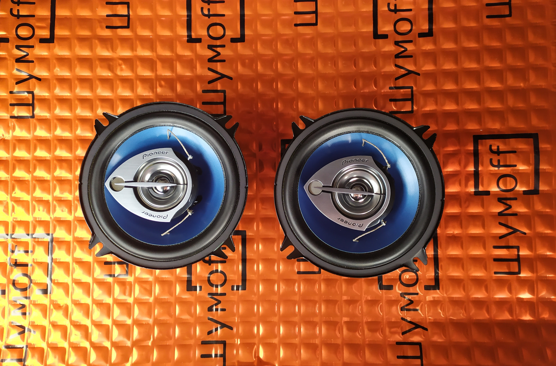

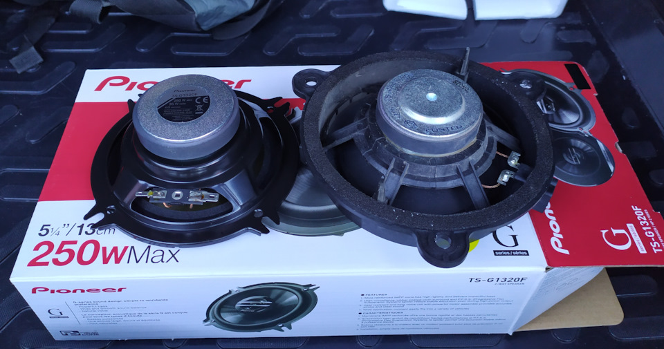

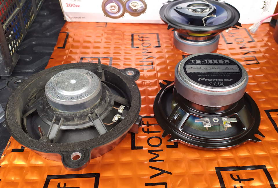

Выбор свой остановил на динамиках в размере 13 см, как по заводу. Чтобы не кромсать двери и отделаться малыми действиями, так сказать. Купил Pioneer TS-1339R. Понравились по характеристикам, и цена была очень приятная, плюс вовремя начислили балы в магазине Эль-до. Но там был последний экземпляр, витринный как они его называют. Заказал, посмотрел в живую, купил. Также взял проставочные кольца и переходники на разъемы, и 2 листа виброизоляции.

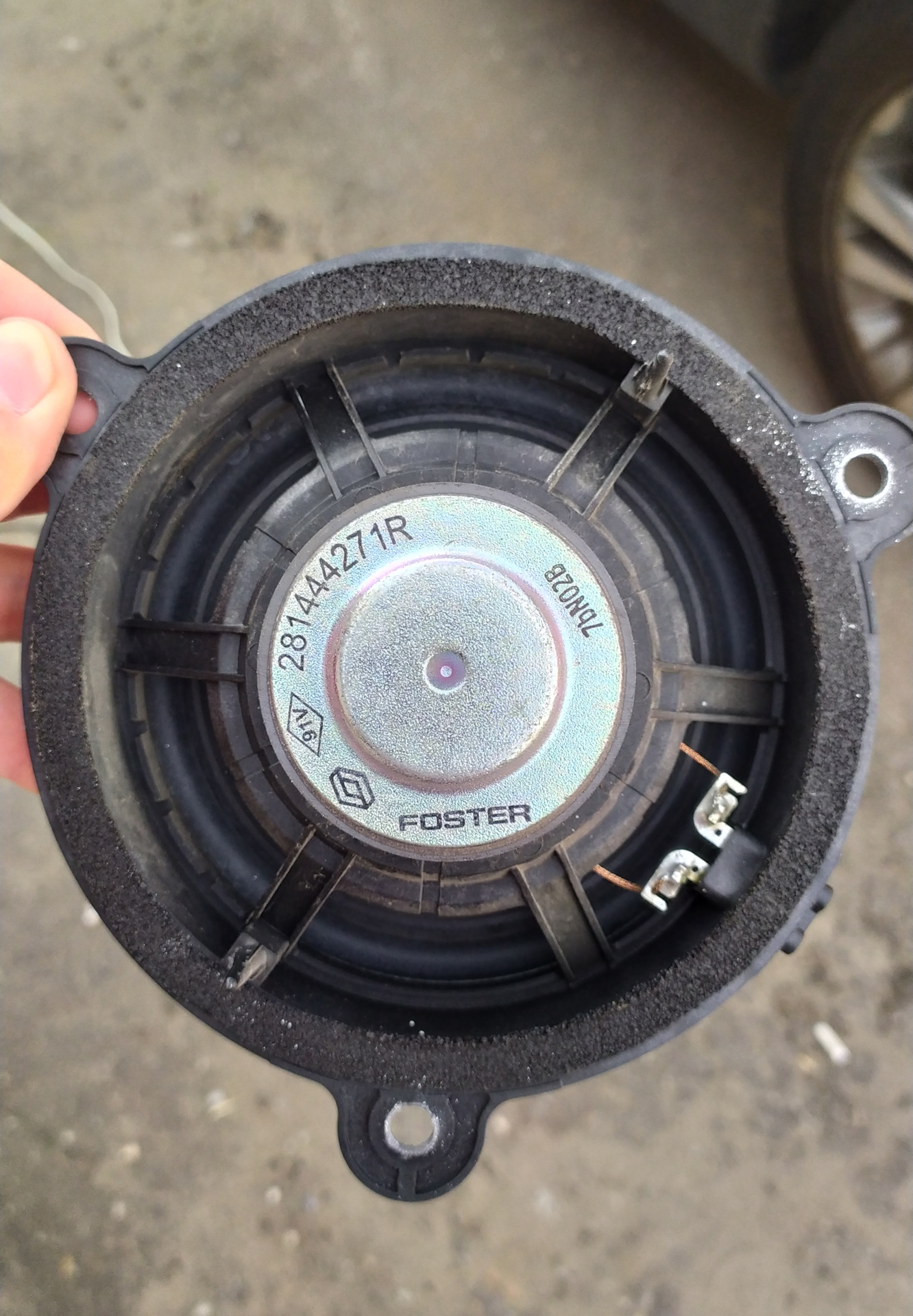

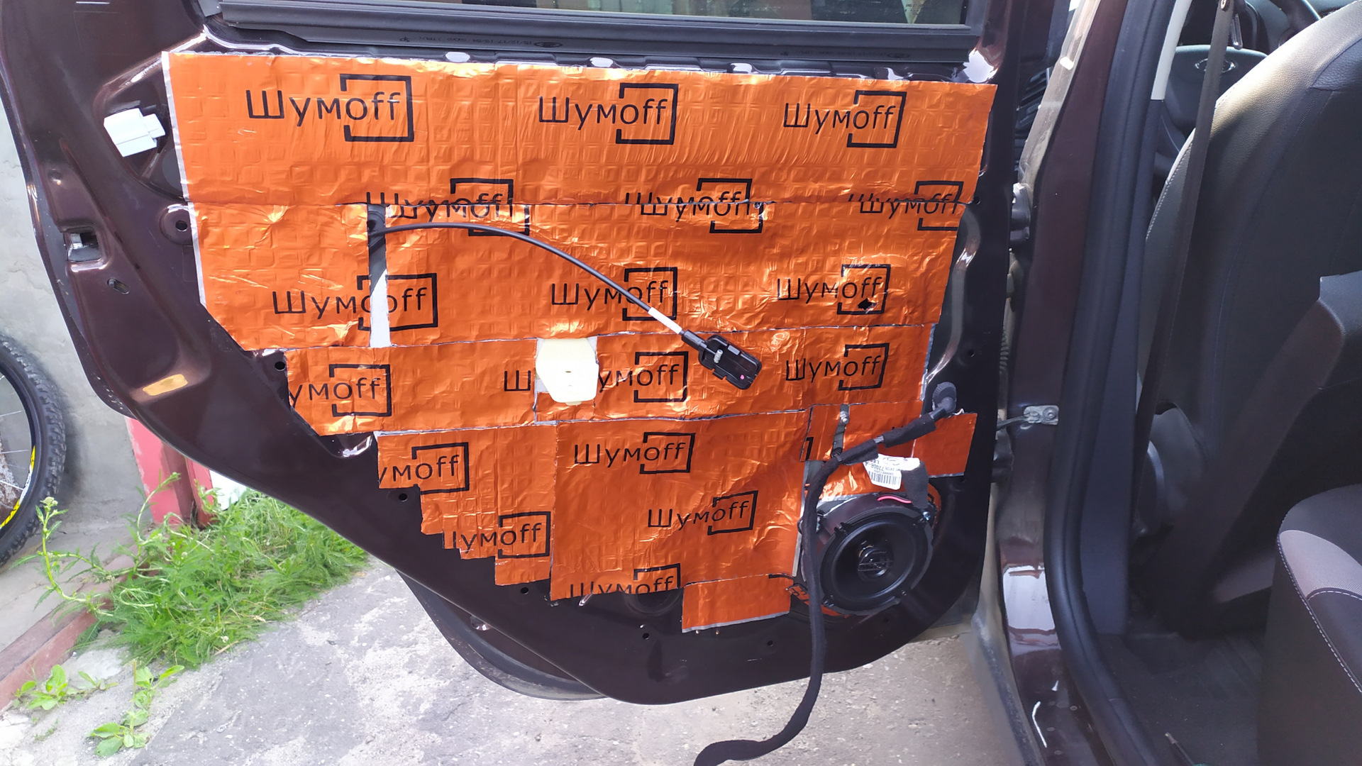

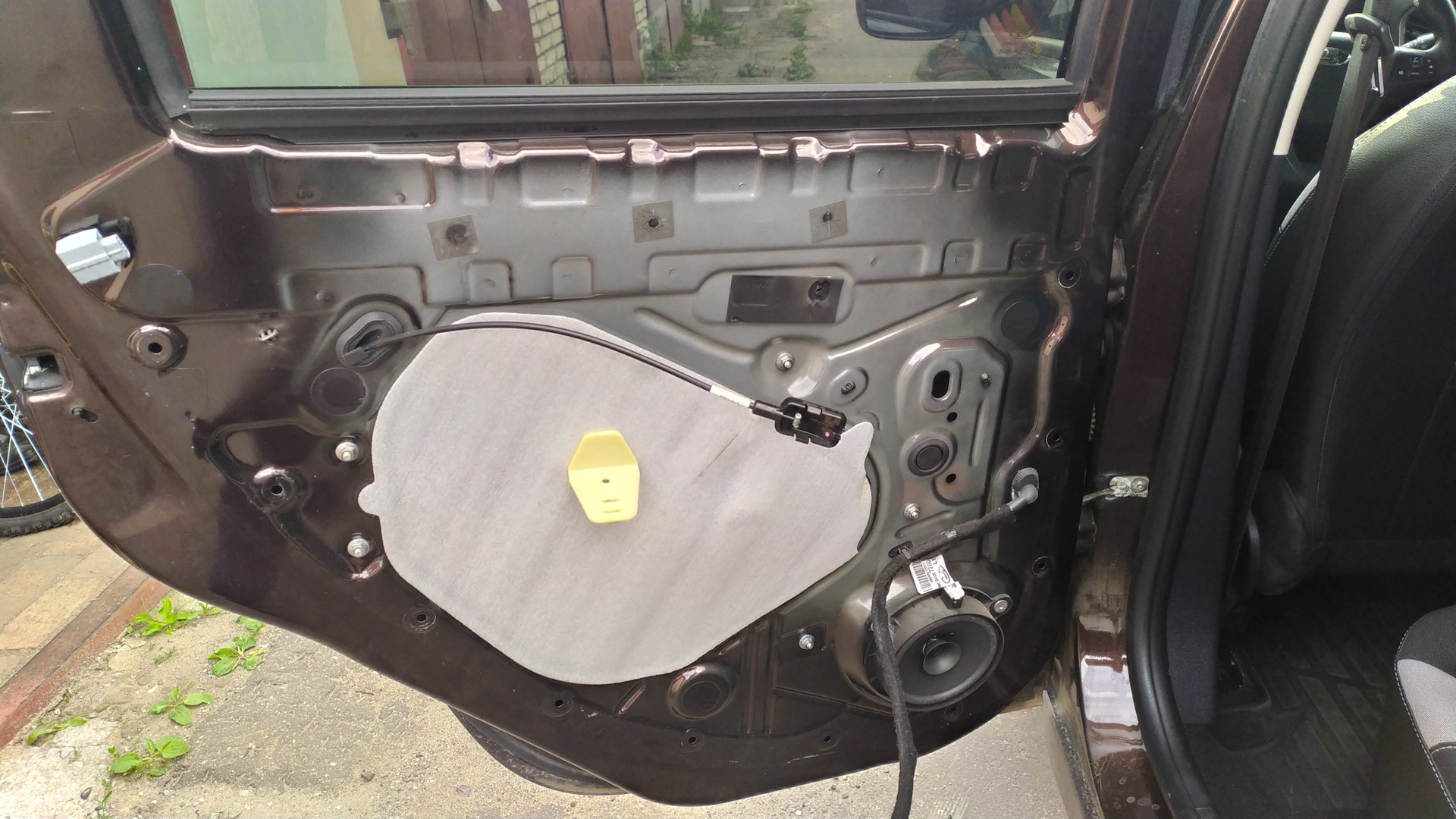

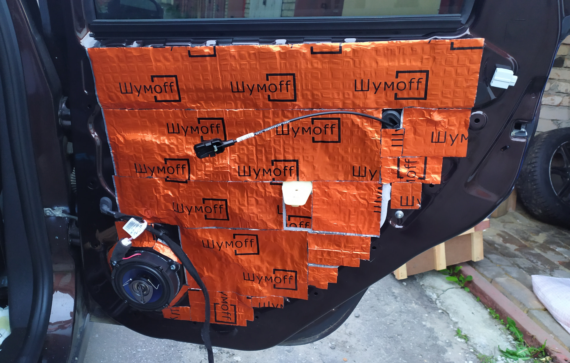

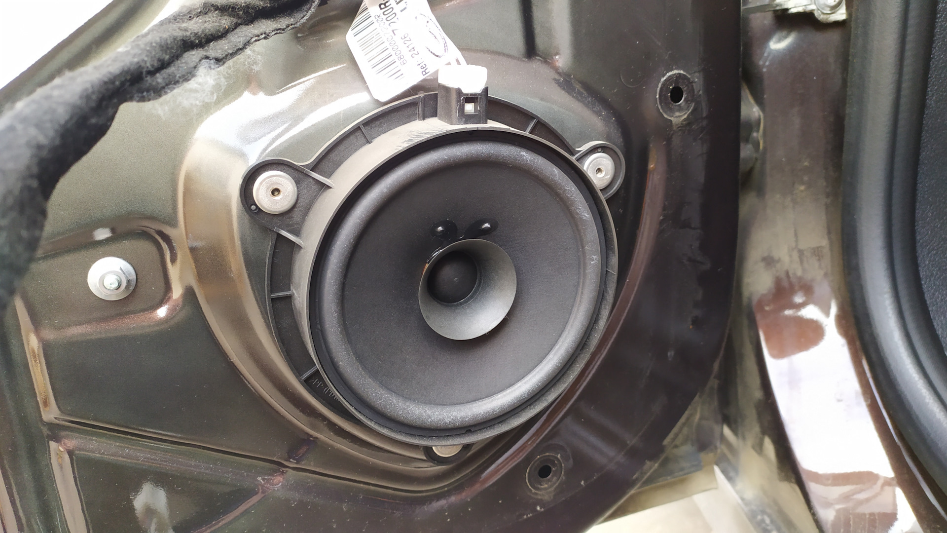

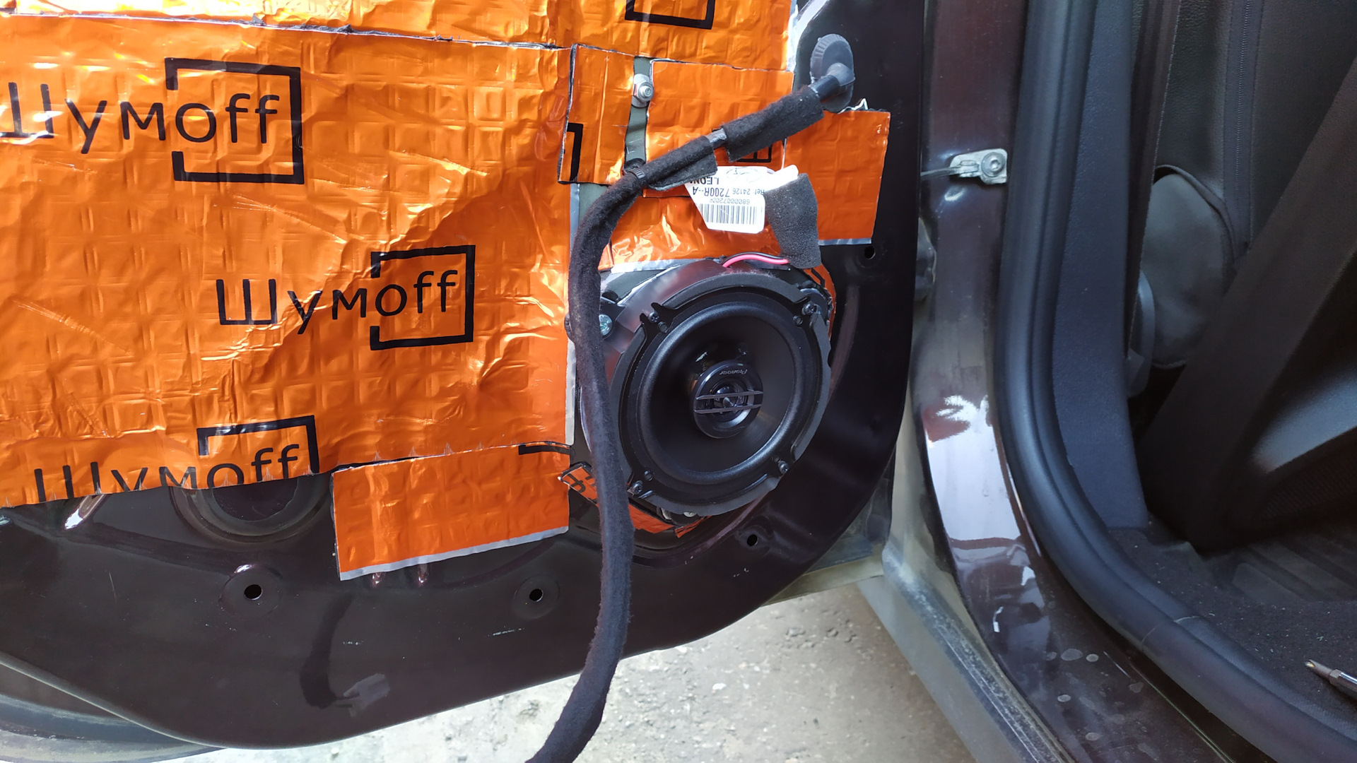

Через день поехал устанавливать. Разобрал двери, высверлил старые динамики… Для тех кто придумал устанавливать акустику на заклепки, должен быть отдельный котел в аду)) Избесился, пока их высверливал и выковыривал. На правой двери никак не хотели вытаскиваться… Справился наконец то, заклеил внутреннюю часть дверей виброй, установил динамики, всё проверил, собрал двери.
Звук мне понравился, играло сочно, насыщенно и громче чем было. И всё бы хорошо, если бы не одно НО. На следующее утро, когда ехал на работу, слушал музыку на громкости выше средней. И всё сломалось. Динамики замкнули или что-то еще с ними случилось. Короче звук пропал вообще! Я сначала подумал, не дай Бог, магнитола накрылась и начал уже изрядно нервничать. Перезагружал её, зажигание включал/выключал. Бес толку. Полная тишина. Вечером опять разобрал задние двери, отсоединил провода и звук появился. Так то. Обрадовался я конечно. И поехал сдавать динамики.

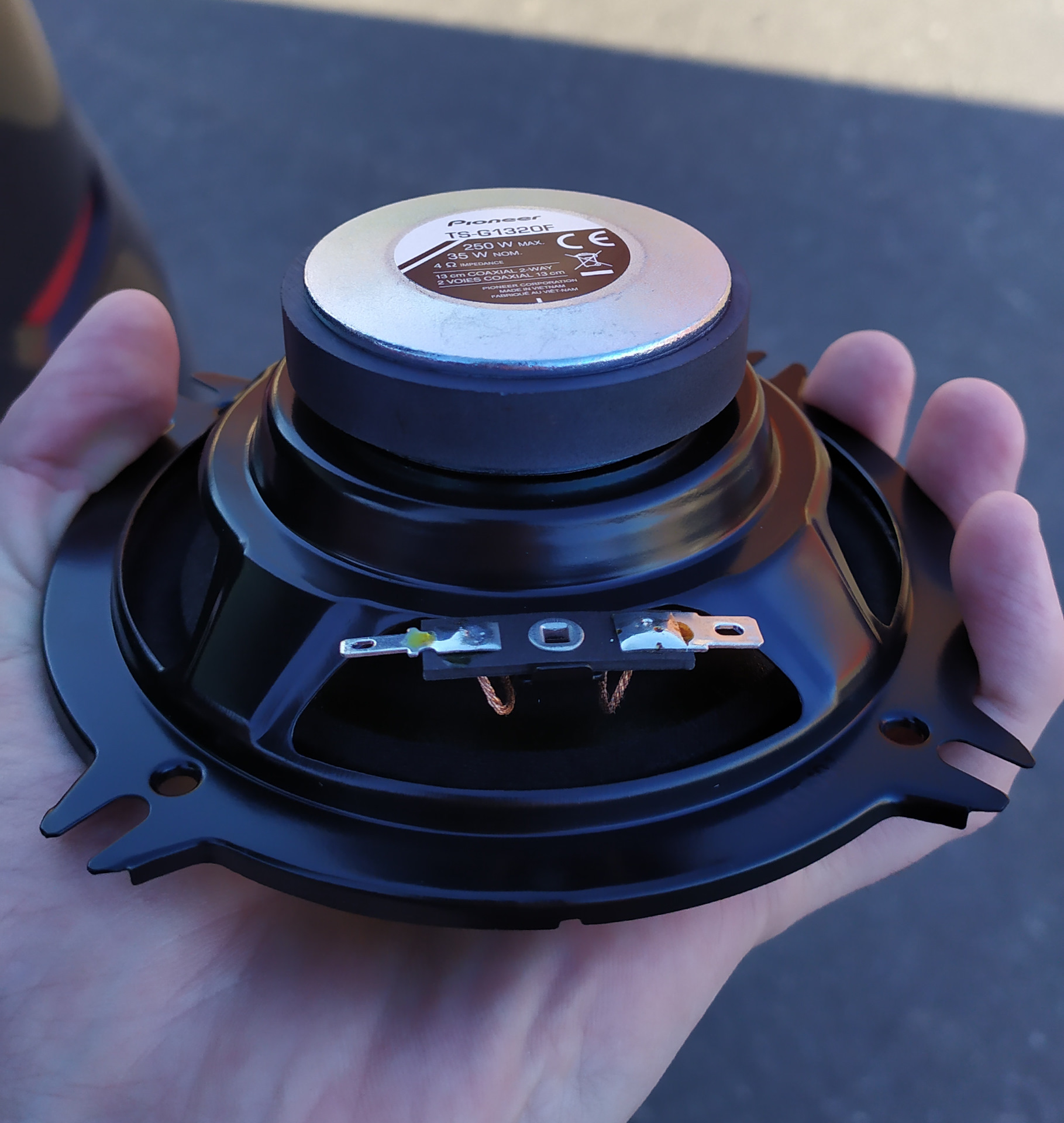

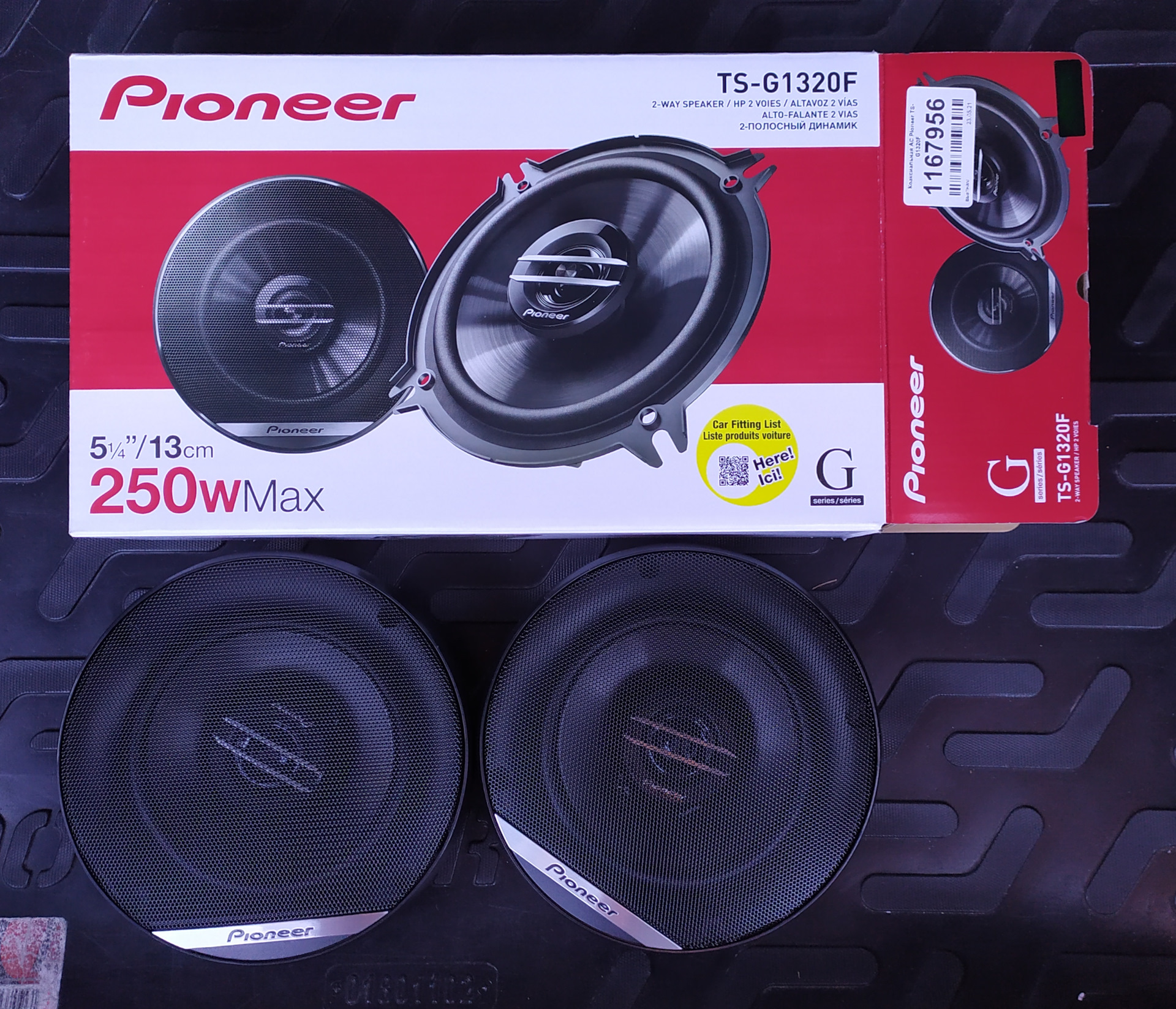

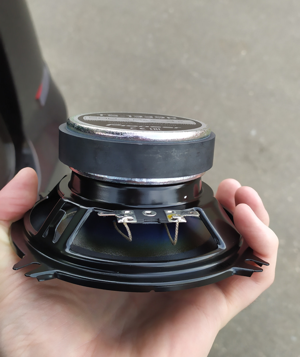

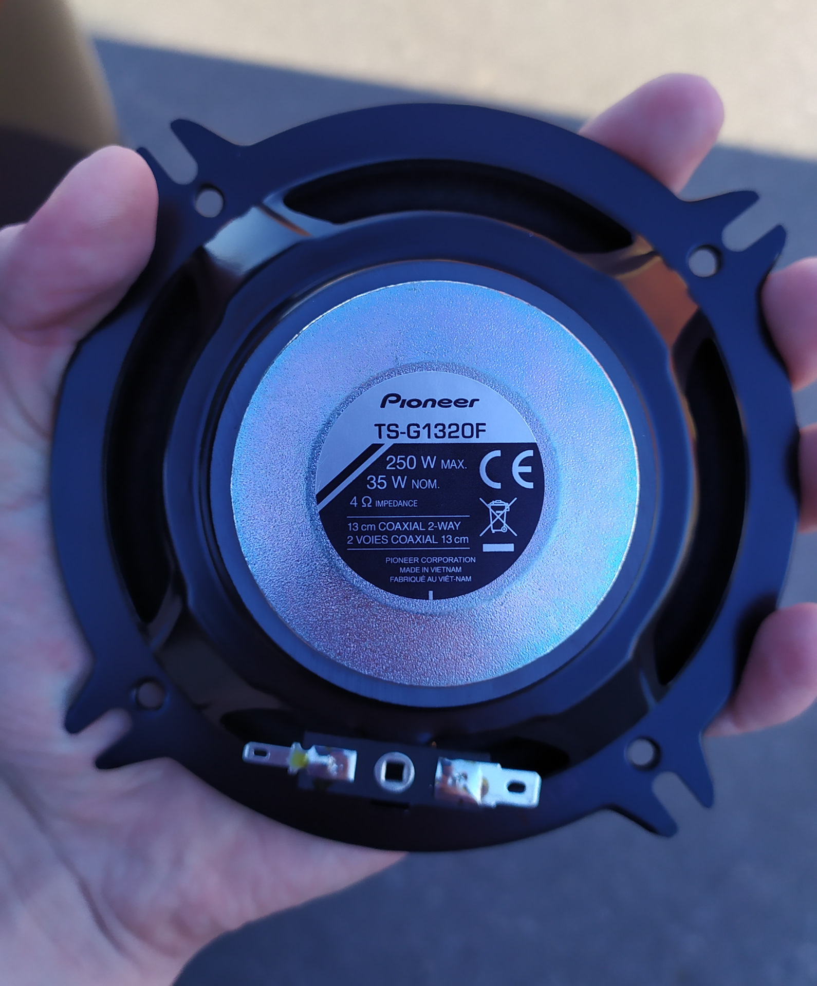

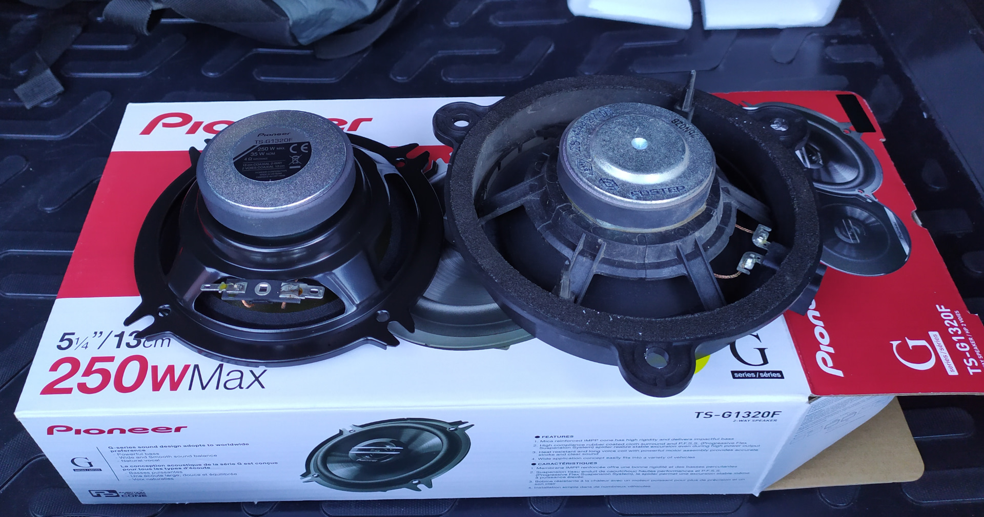

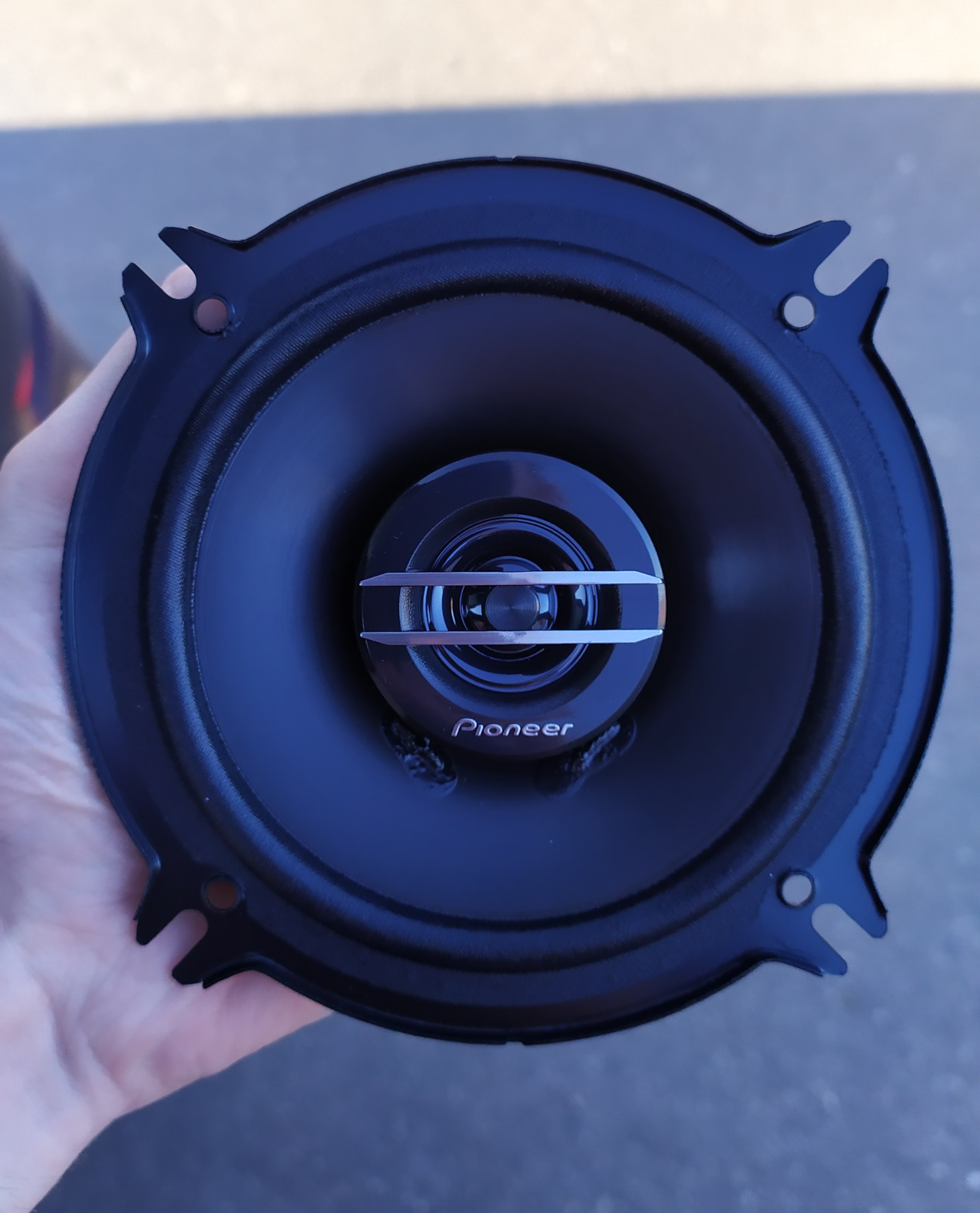

Точно таких же динамиков я не нашел нигде, или были слишком дорогие. Да и что-то уже пропало желание использовать их же. Взял вариант попроще, но дороже чем первые. В другом месте (ДНС). Pioneer TS-G1320F. По характеристикам немного хуже и играют также чуть хуже. Но всё равно общий уровень и качество звука в салоне возросли заметно. Пердежа и дребезга нет. Да и около машины теперь играет не стыдно. Пока что слушаю и жду, что они ещё разыграются).
