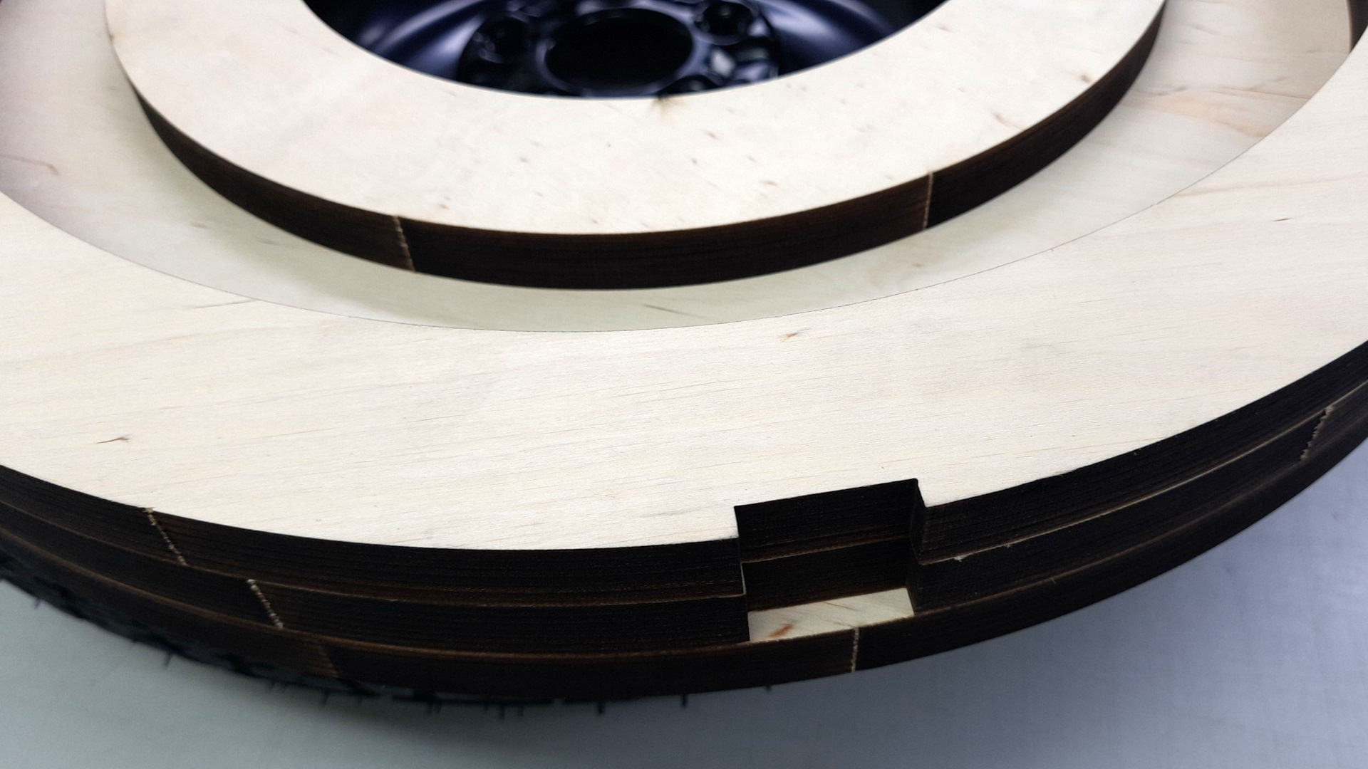

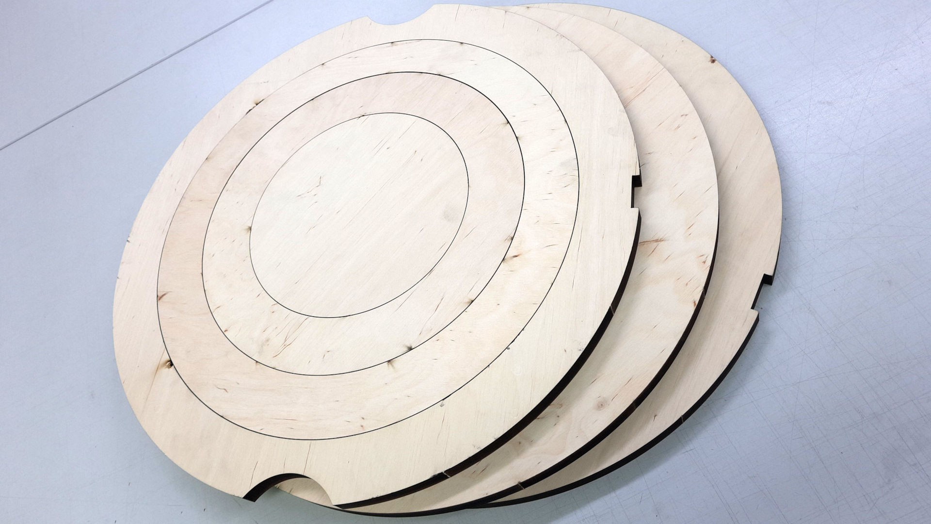

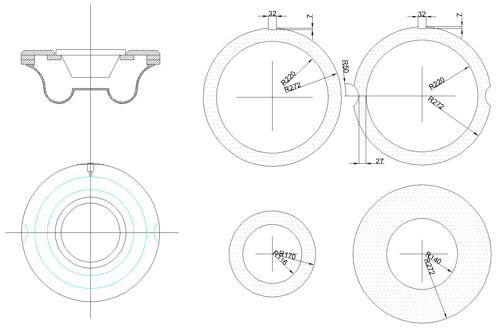

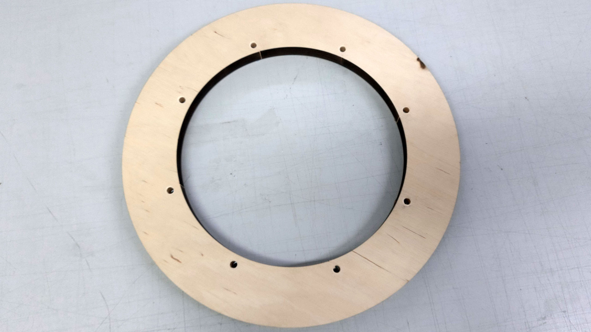

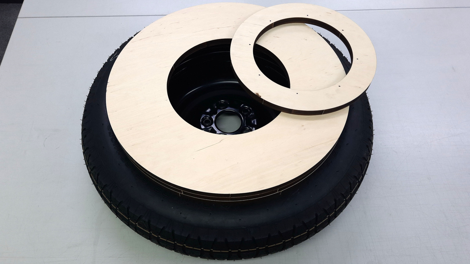

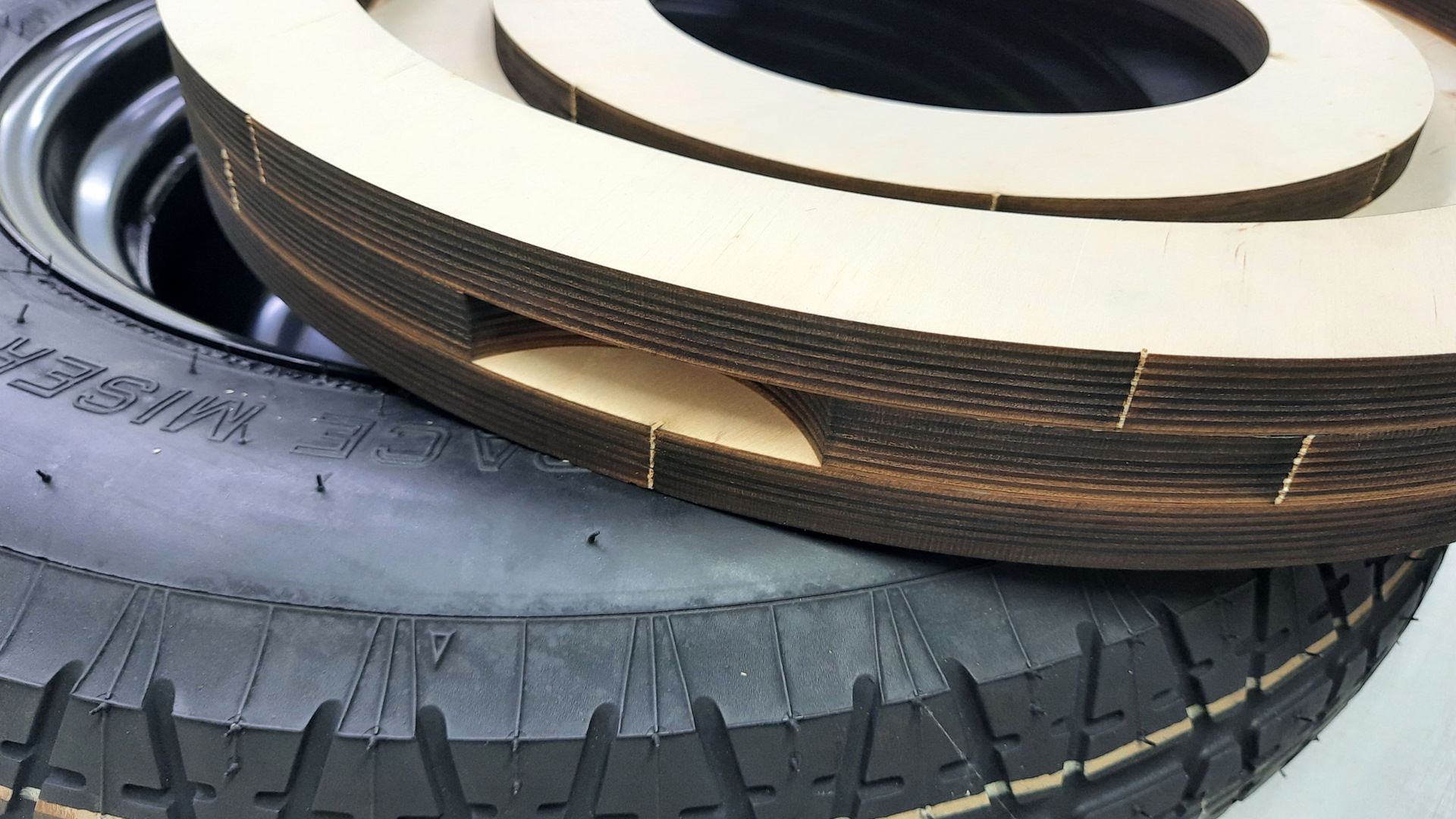

Далее — планомерно. Набросал чертеж в AutoCAD, образмерил "фанерную" часть и отдал на производство для лазерной резки. Толщину материала выбрал максимальную — 18мм.

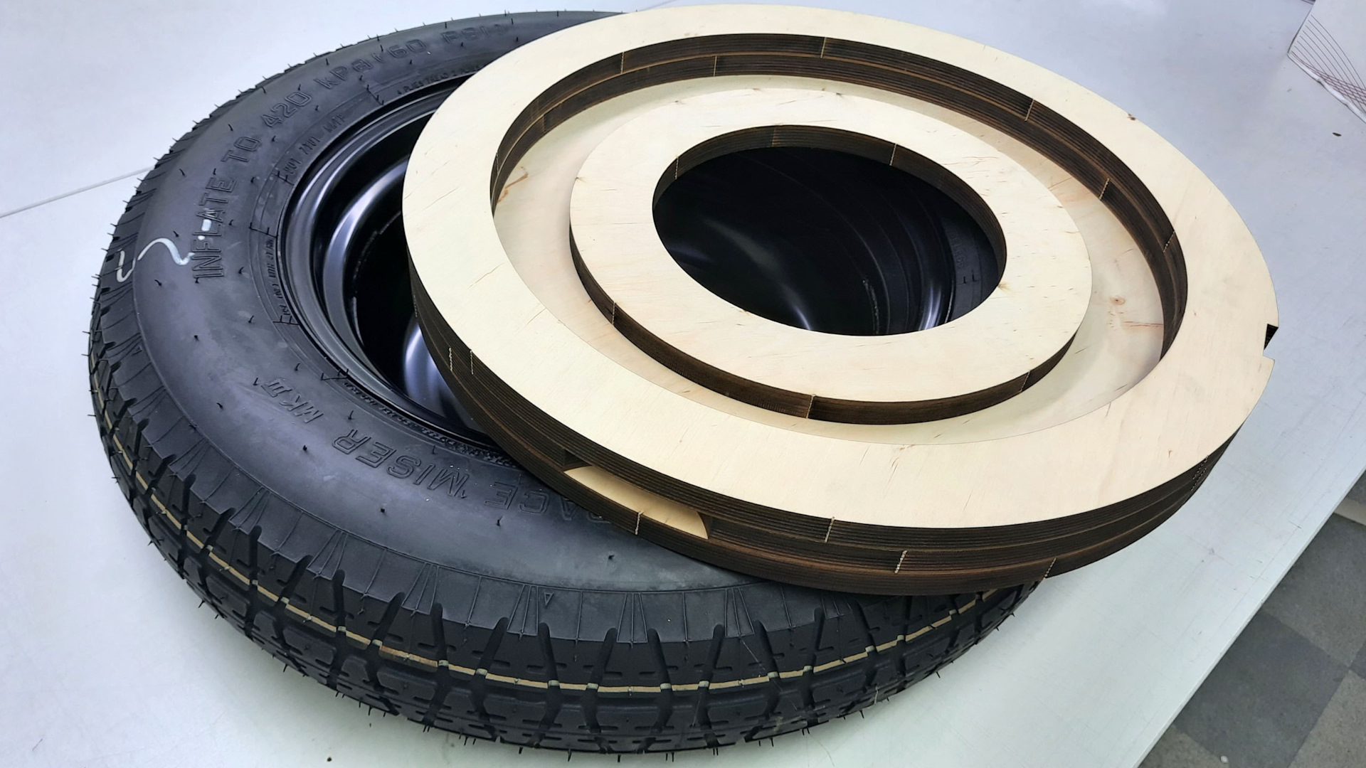

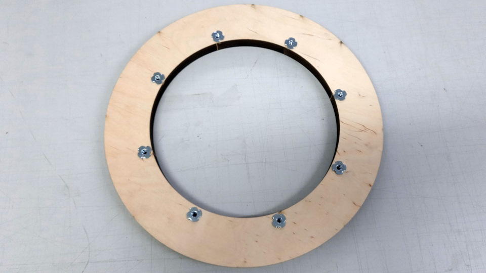

Через несколько часов получил пахнущие костром заготовки. В одном из колец предусмотрены выемки на роль ручек для извлечения и углубление для разъема.

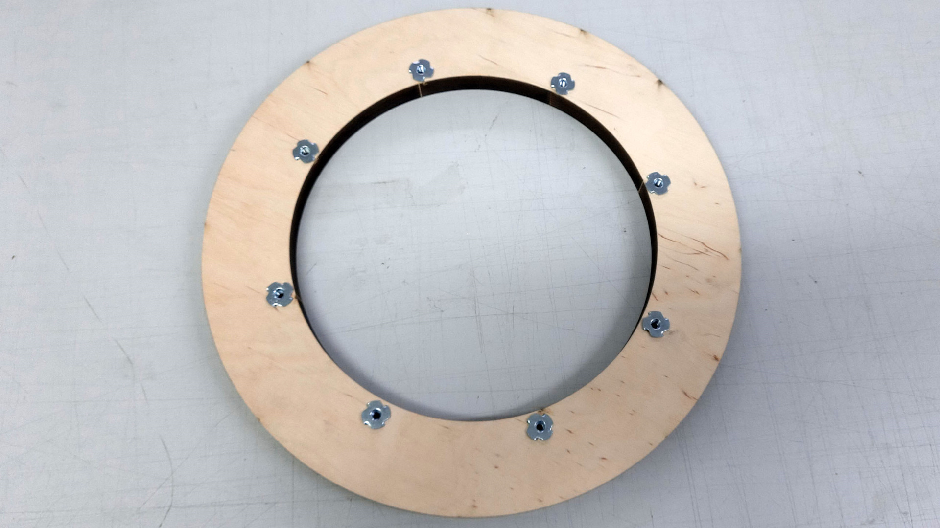

Для крепления динамика решил отойти от использования саморезов и в установочном кольце закрепил закладные гайки M5.

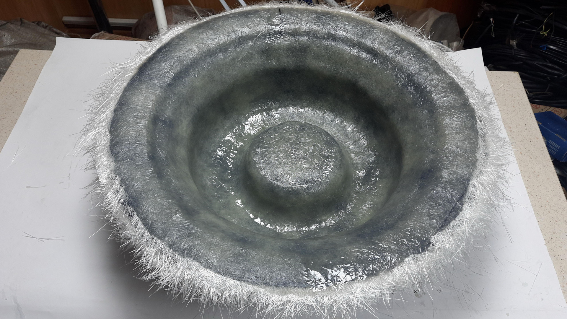

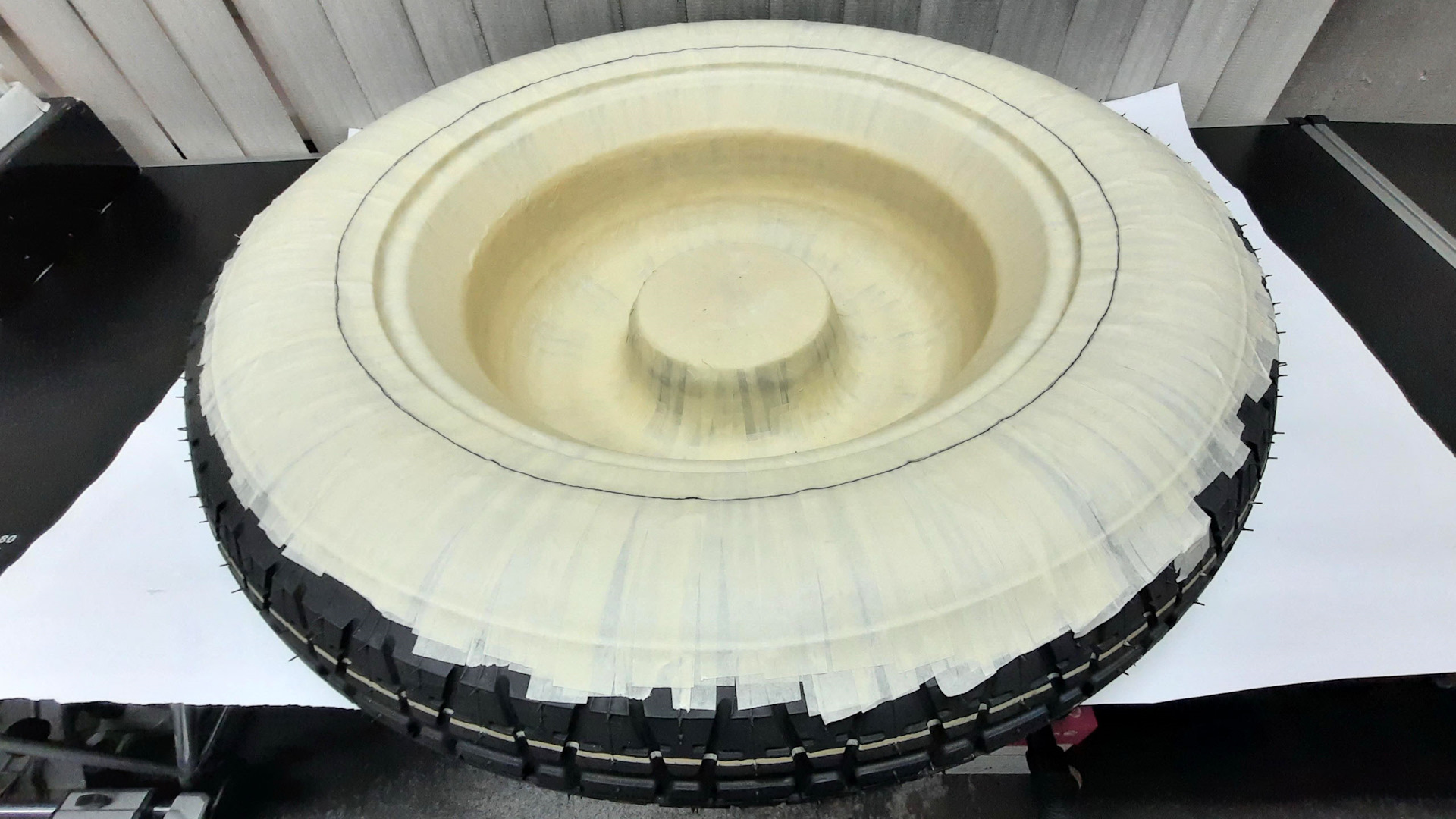

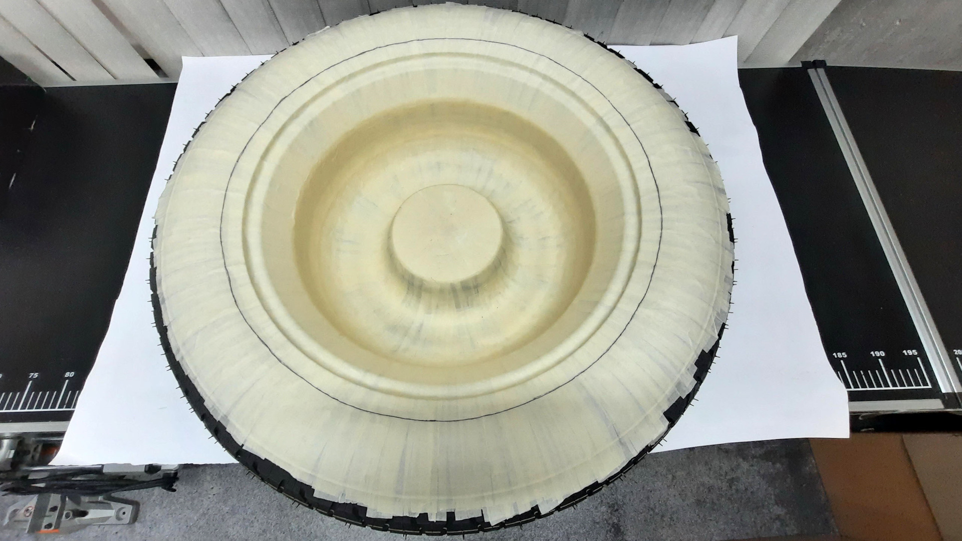

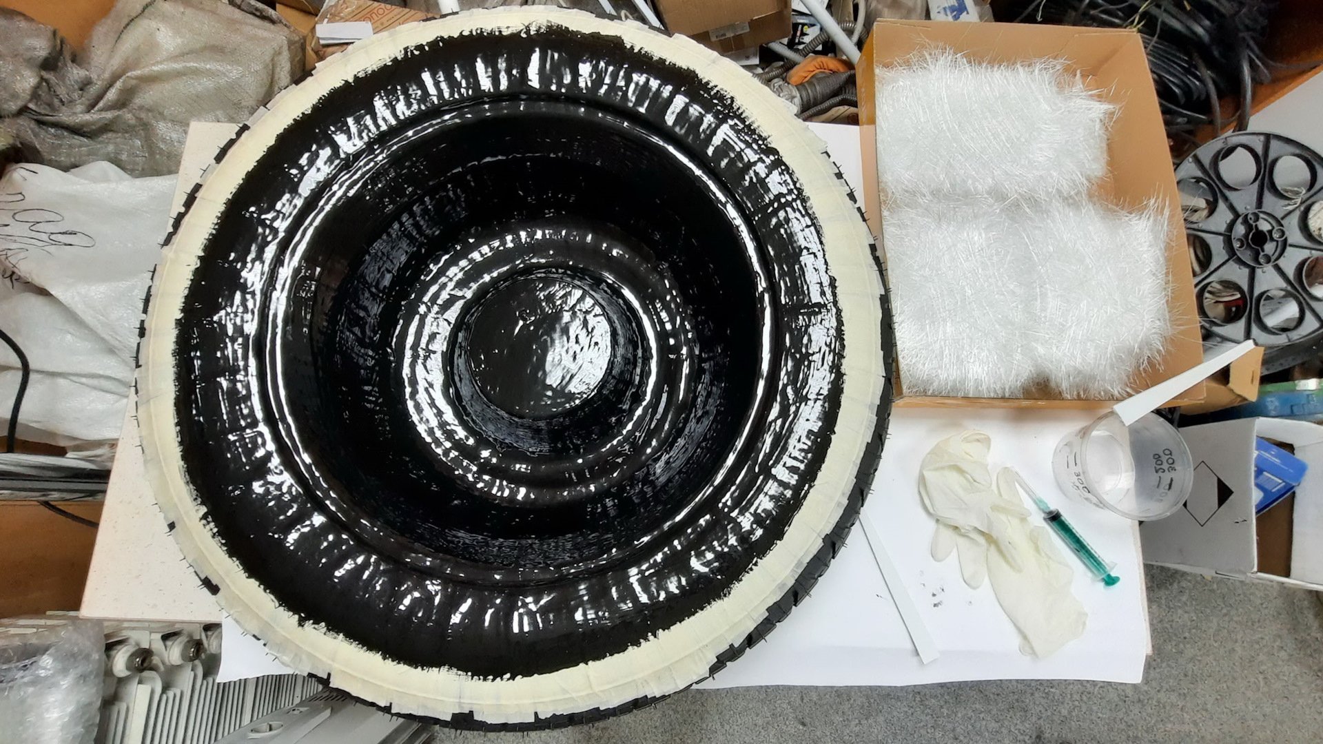

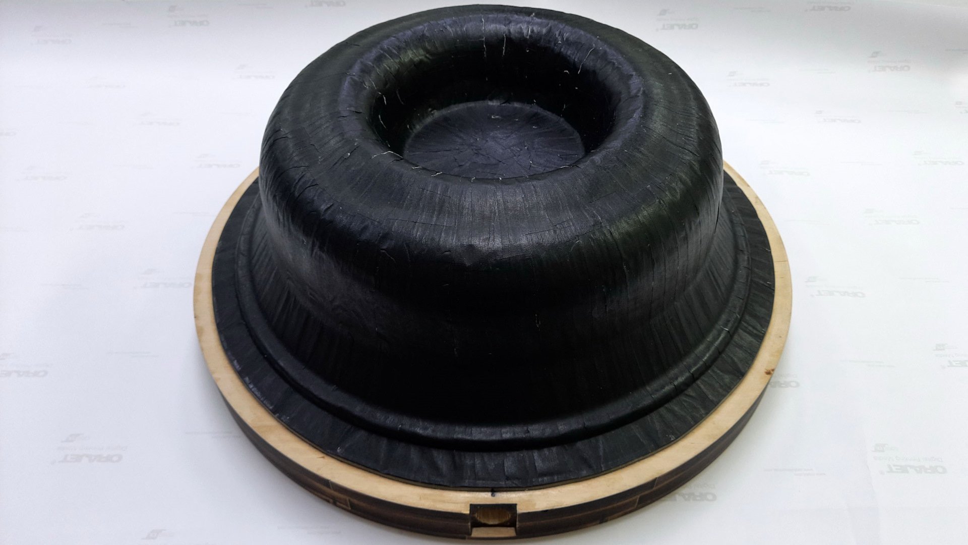

Следом — узкой малярной лентой (30мм) в несколько слоев оклеил изнутри запаску. В центре, где крепеж к ступице, для выравнивания, уложил кусок вспененного полистирола. Оклеивал максимально ровно, стараясь избегать отслоений, жмурок и складок. Для облегчения отделения не стал покупать специальный воск — просто пролил из аэрозоли поверхность силиконовой смазкой. Кстати — запаска не особо симметричная — если оклеить в один слой — не факт, что композитная часть встанет, если повернуть её на несколько градусов относительно первоначального положения — это нужно учитывать — именно поэтому клеил 3-4 слоя малярной ленты.

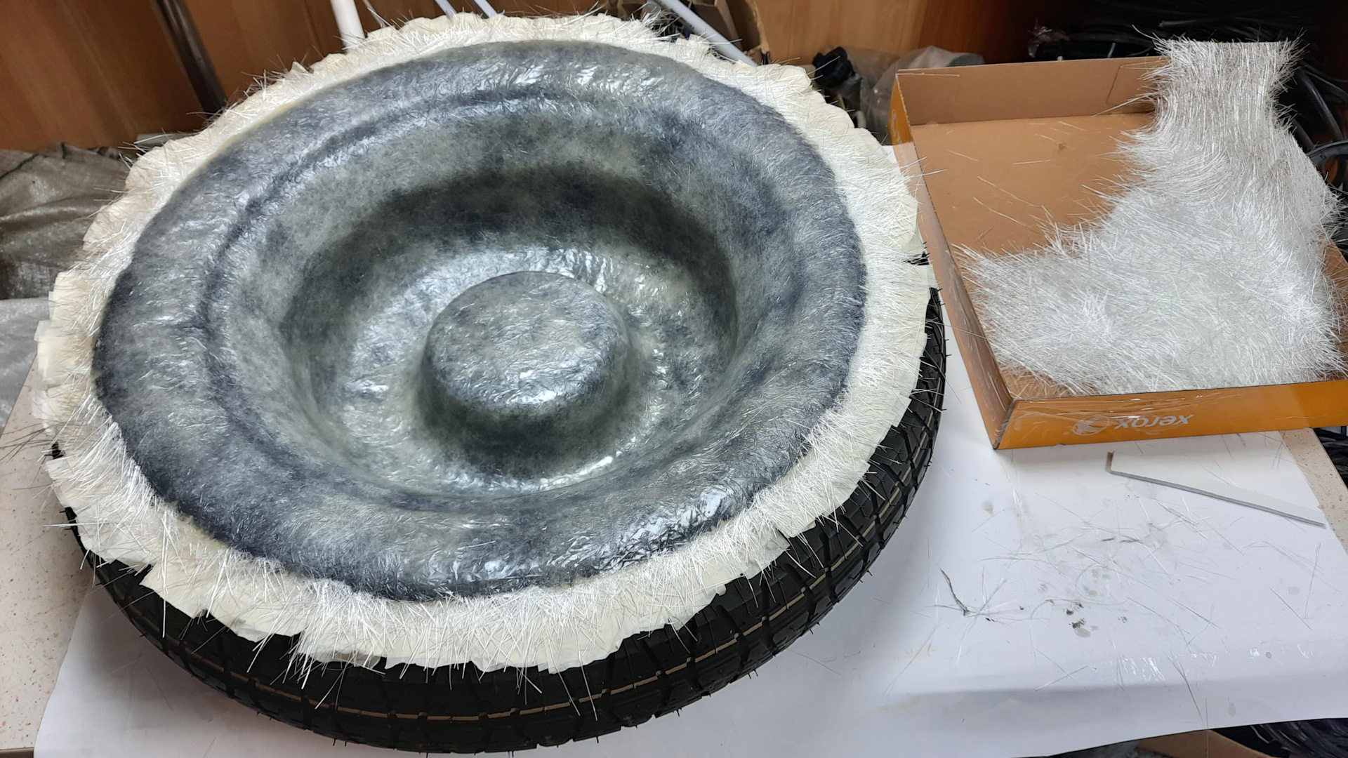

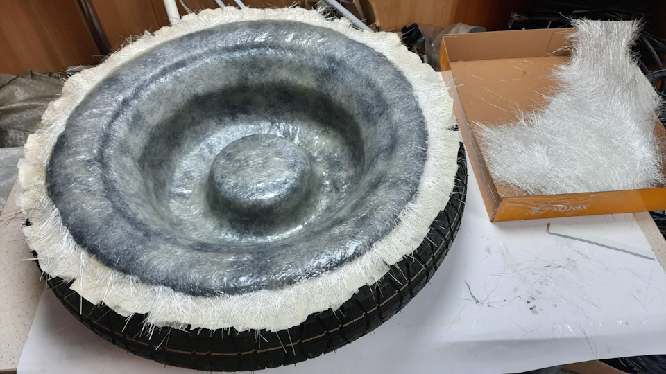

Для композитных работ перво-наперво перечитал очень полезный пост от NATRIEL тут для минимизации ошибок, потом пришлось перебазироваться в место вдали от людей — очень жесткий запах от смолы. Работать оптимально на улице либо в хорошо проветриваемом помещении. Сразу обзавелся мерным стаканчиком и шприцем — дозировал отвердитель. Кистью нанес 2 слоя гелькоута с предварительным отверждением обоих (по 2-2,5 часа на каждый слой), после этого накладывал кусочки стеклоткани и послойно обильно пропитывал кистью, выгоняя пузыри и исключая образование неровностей и "чижей". Стеклоткань лучше не нарезать ножом, а рвать руками — так края её получаются тоньше и она лучше укладывается в перехлестах. На каждый слой уходило около 300-320мл. смолы. при этом при дозировке отвердителя ровно в 2% чаще всего я успевал её выработать до момента начала схватывания. За один подход накладывал два слоя, делая два замеса смолы. Следующие слои — еще через 3-4 часа. Работать старался быстро и аккуратно. В перчатках. Кисти отлично отмываются ацетоном.

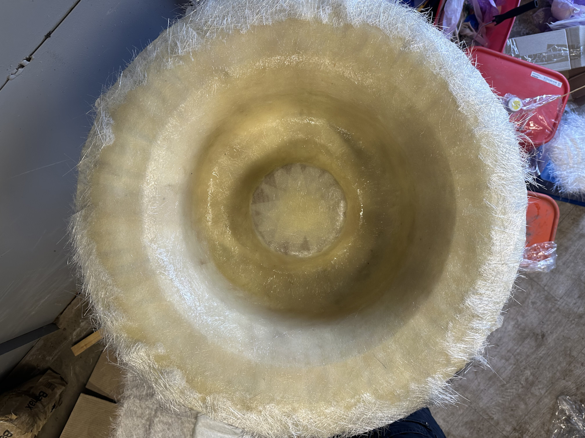

Когда было уложено 4 слоя — решил извлечь. Сделать это было весьма непросто — единственный приемлемый вариант — спустить до 1атм. "докатку", проложить в пространство между ее шиной и малярной лентой что нибудь подходящее по толщине (искользовал метровый отрезок толстого многожильного кабеля) и накачать колесо до законных 5-6 атмосфер. Только так этот "каменный цветок" вышел :)).

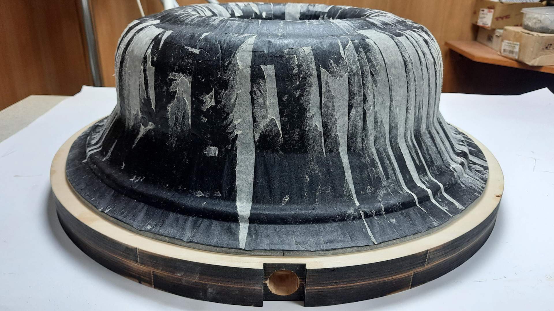

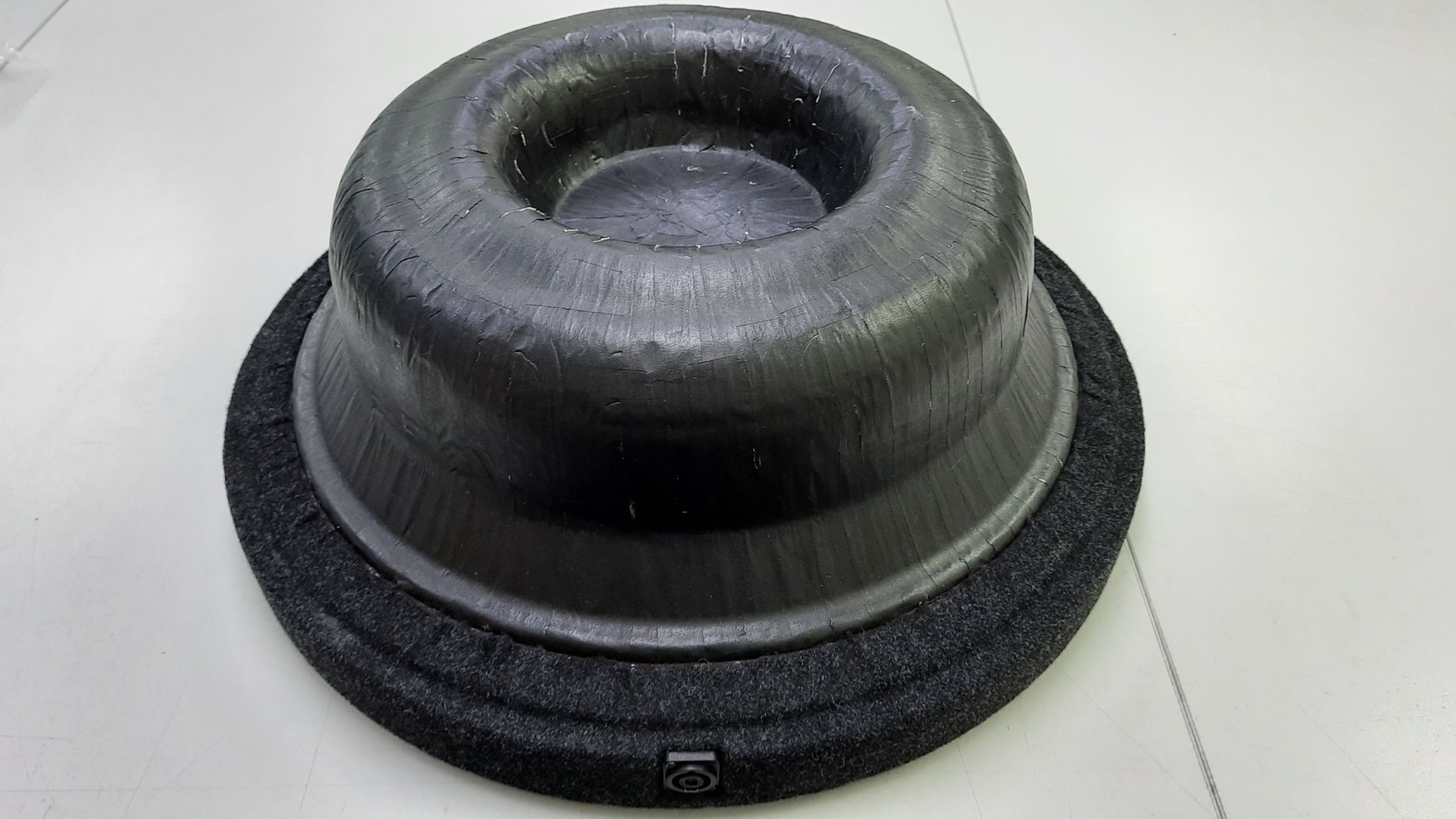

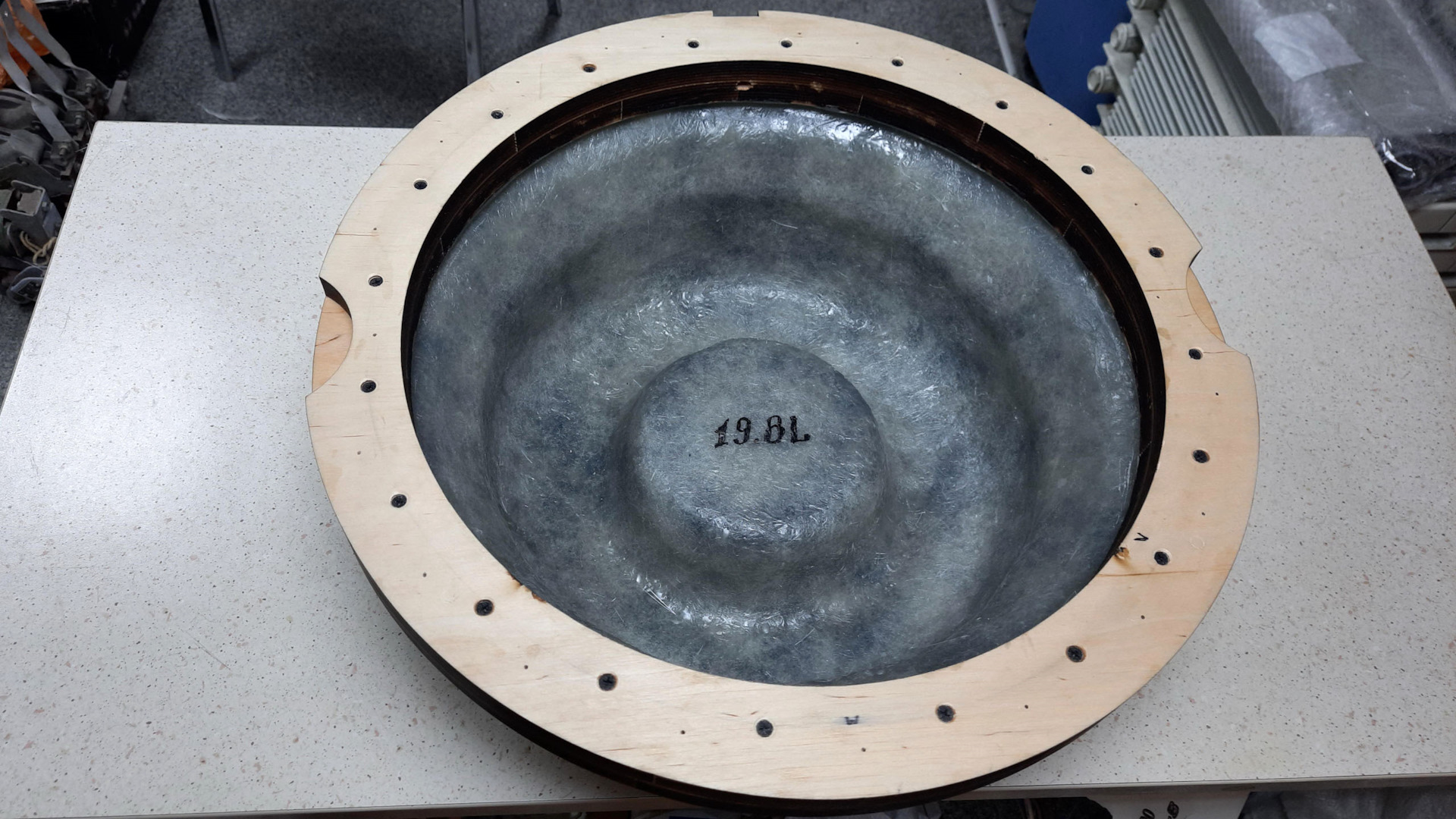

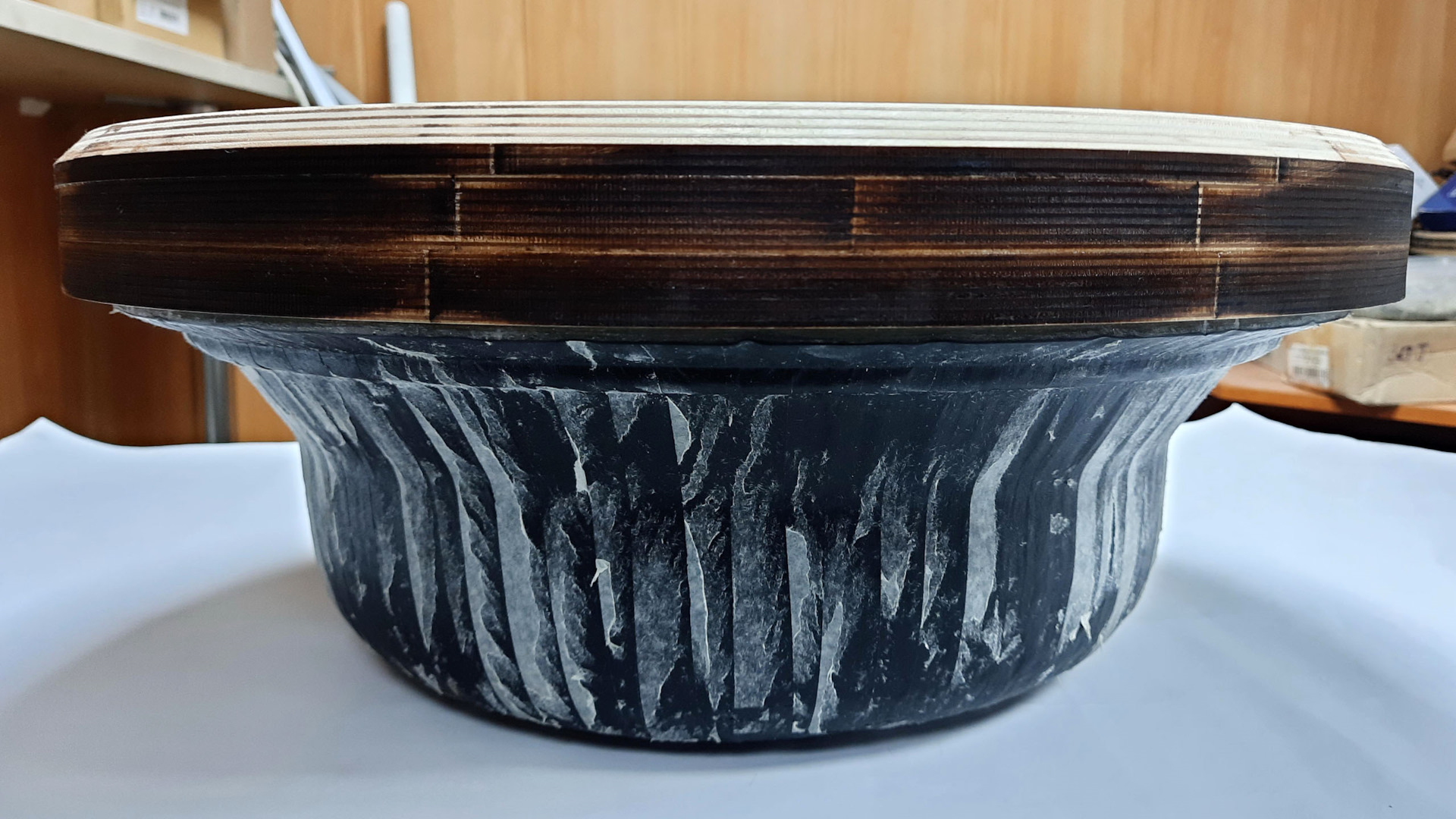

Еще было уложено примерно 3-4 слоя композита, набрав толщину стенки около 6мм. с общим количеством слоев около 8-ми. Излишки были обрезаны электролобзиком. На фото видно, что малярная лента отошла далеко не везде — не помогла и силиконовая смазка — но это не проблема — ниже опишу, как от нее избавился. Провел измерение объема (водой, укрыв стеклопластик п/э пленкой) — получилось около 16литров. К этой цифре нужно добавить еще 3,84 литра, которые "наскребутся" в фанерной части => получим 19,8 литров "грязного" объема, что более, чем достаточно для выбранного динамика для работы в оформлении ЗЯ.

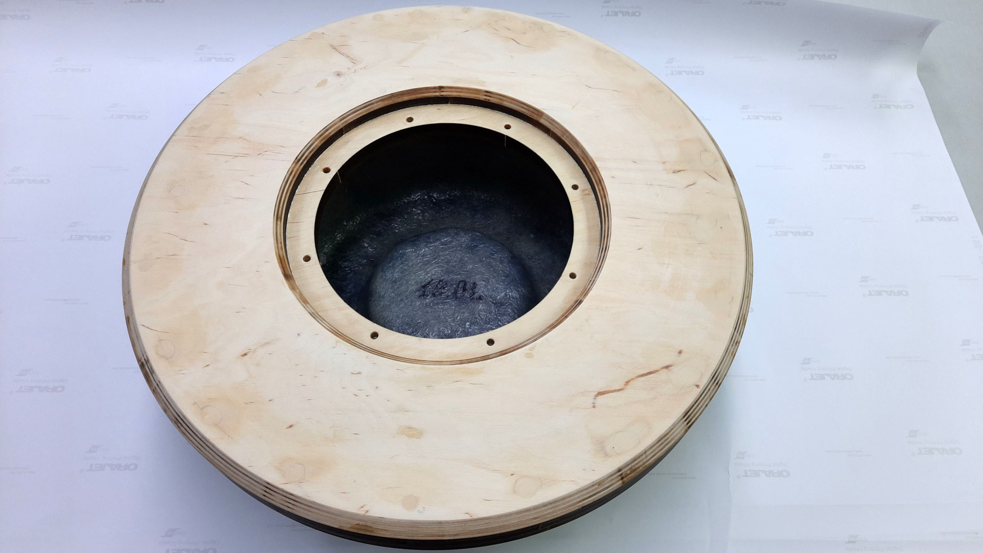

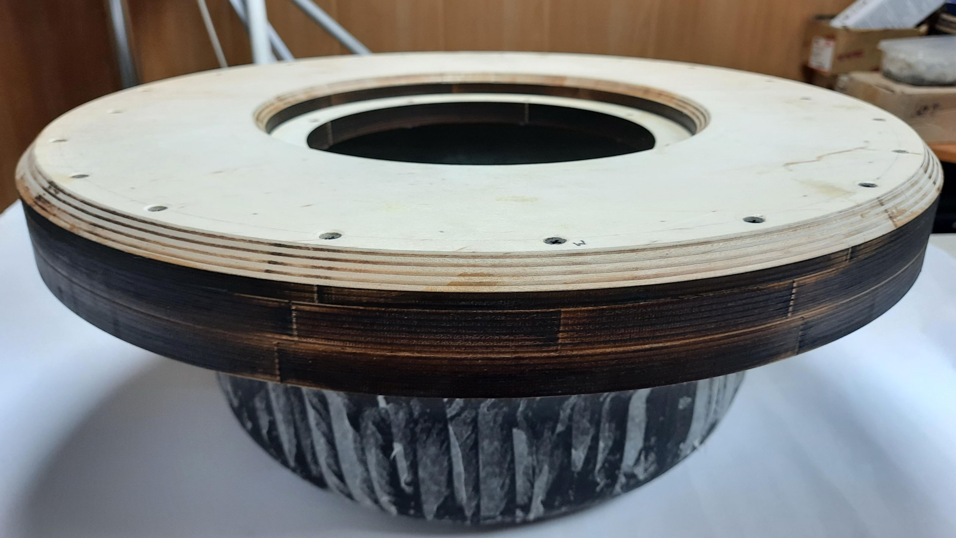

Фанерные колечки были соединены попарно — на полиэфирной смоле и "черных" саморезах. В одной из пар высверлил отверстие для разъема и ввода кабеля, во второй паре -предварительно на ручном фрезере фрезой для фаски с подшипником в одной из заготовок снял фаску под 45 градусов.
Поверхность примыкания стеклопластика к кольцу из фанеры выровнял и подогнал наждачной бумагой и приклеил все той же полиэфирной смолой в месте примыкания. После схватывания полосками стеклоткани и в 5-6 слоев укрепил внахлест место примыкания.
Фанерный верх приклеивал в последнюю очередь -полиэфирная смола + саморезы.
Поверхность гелькоута очистить от малярной ленты оказалось несложно — если намочить — лента вменяемо скатывается руками. Справедливо для ленты 3M, по крайней мере. Отверстия от потайных саморезов закрыл автомобильной шпаклевкой.

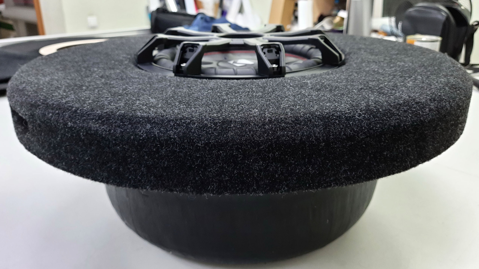

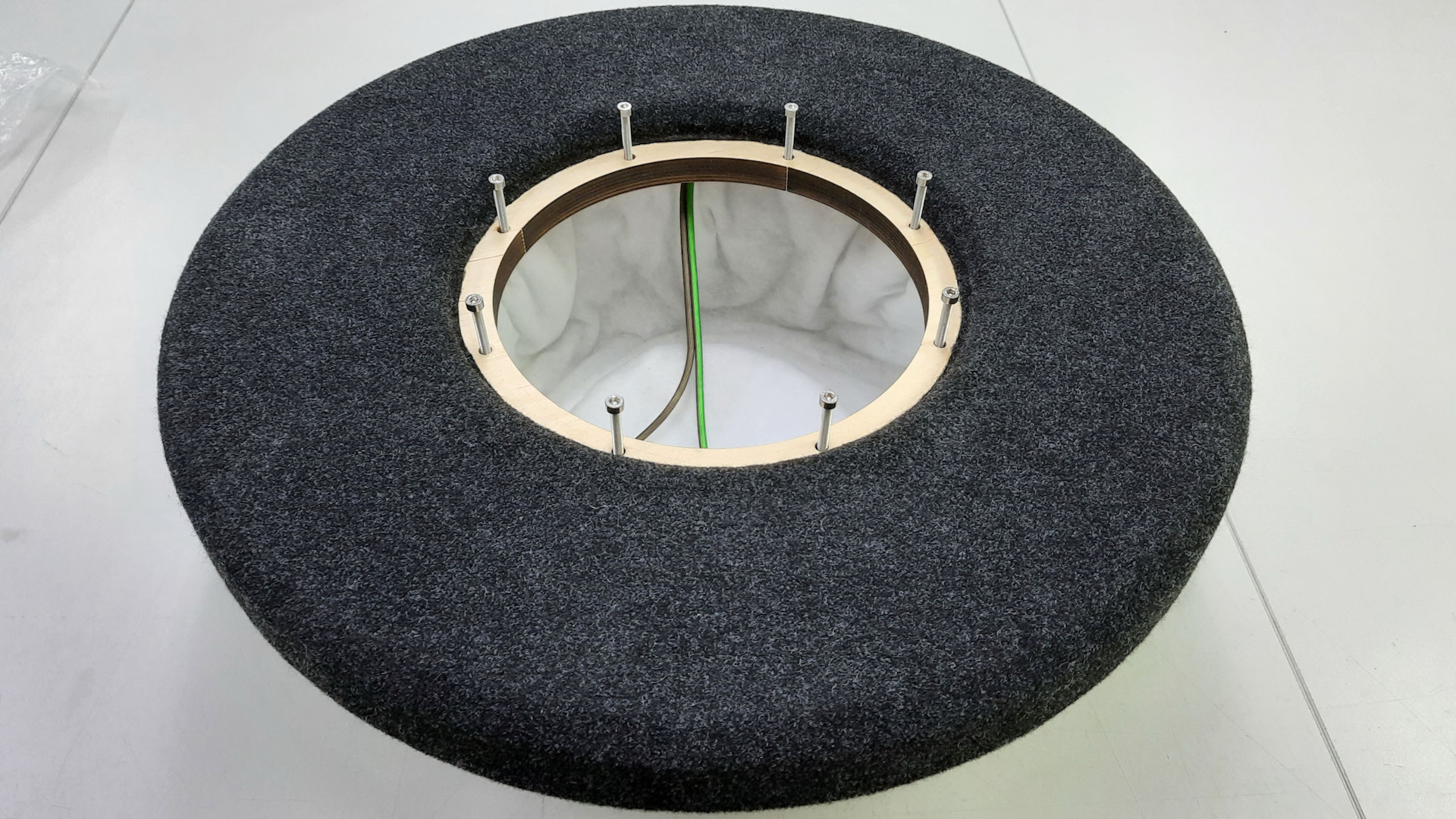

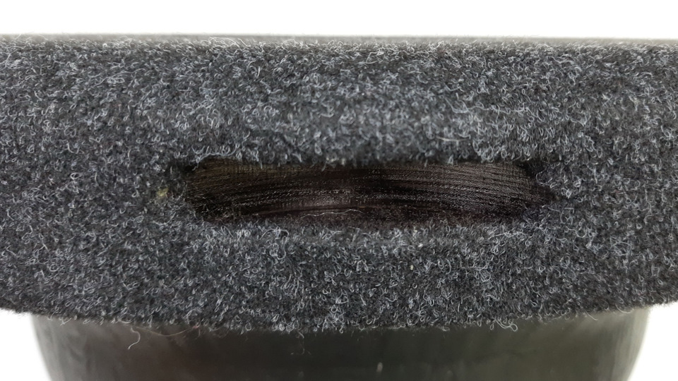

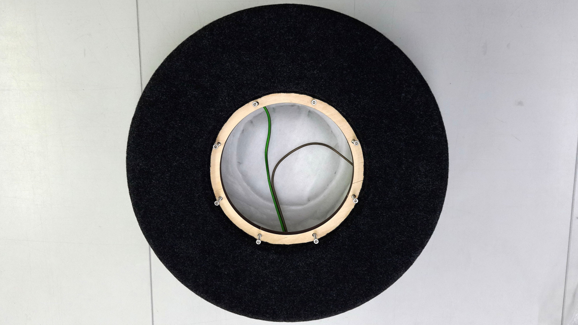

Изнутри незлобно задемпфировал объем синтепоном, используя 88-й клей. Снаружи оклеил карпетом цвета "графит", используя все тот же 88-й клей.

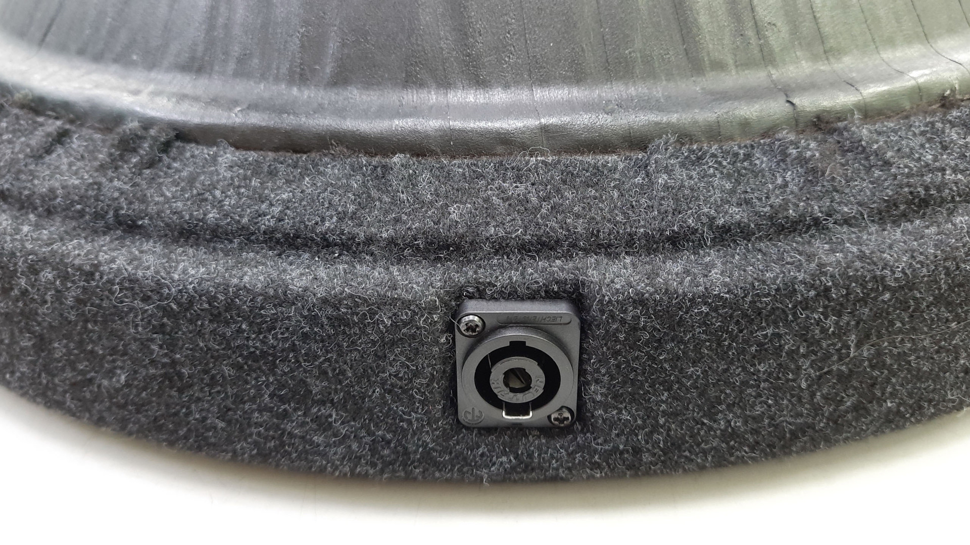

На силиконовом герметике вклеил разъем Neutrik NL4MP (разъем выбирал по причине того, что он способен коммутировать токи до 30A на каждый контакт. Контакты запарралелил — для минимизации переходного сопротивления в месте соединения и большего контроля динамика со стороны усилителя) с припаянным к нему "хвостом" акустического кабеля, сечением 6мм2. Зафиксировал двумя декоративными шурупами.
Тыльная сторона короба, на мой взгляд, не требует никакой отделки.

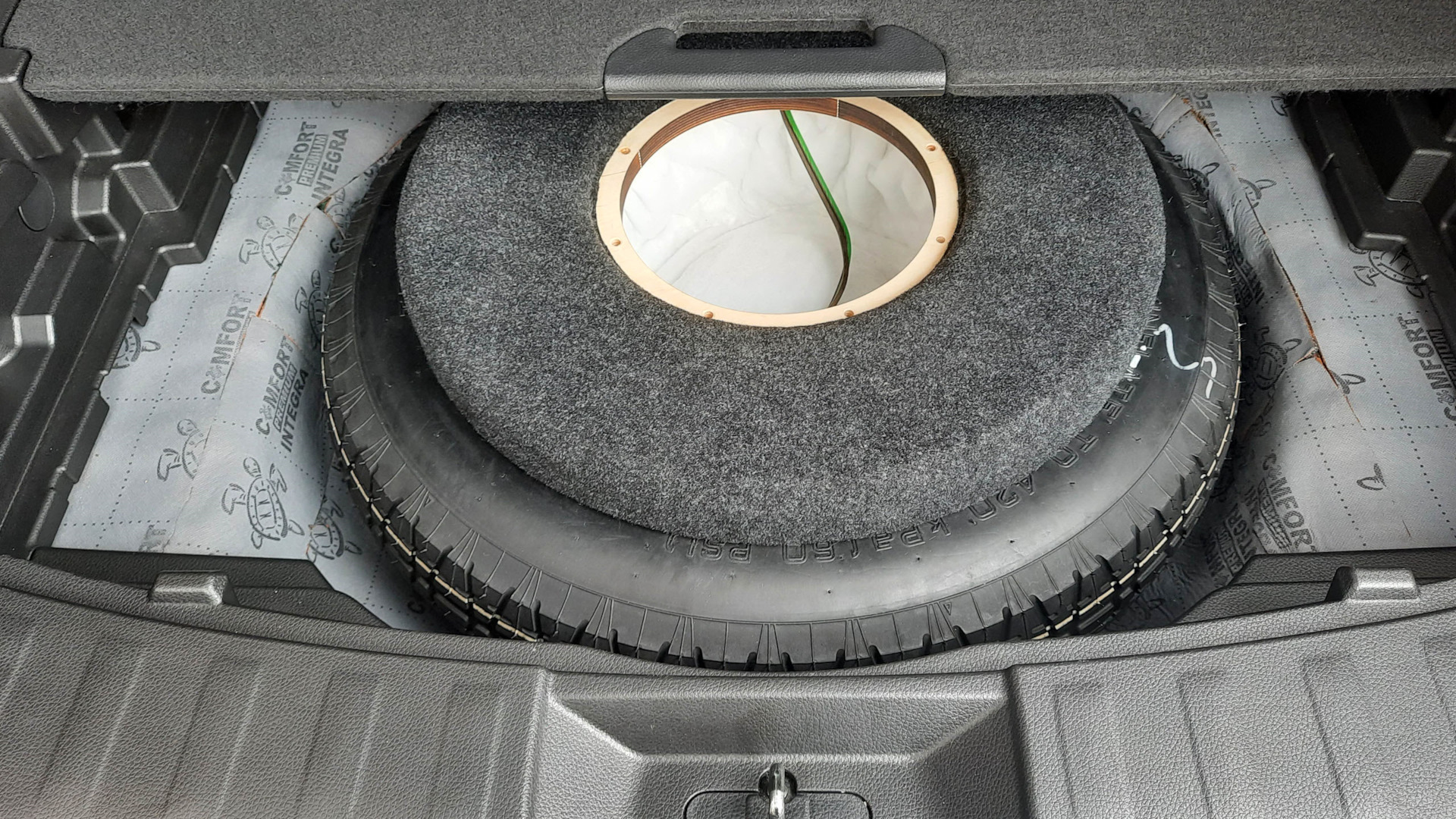

Произвел предварительную примерку в багажнике.
Проверка "герметичности".

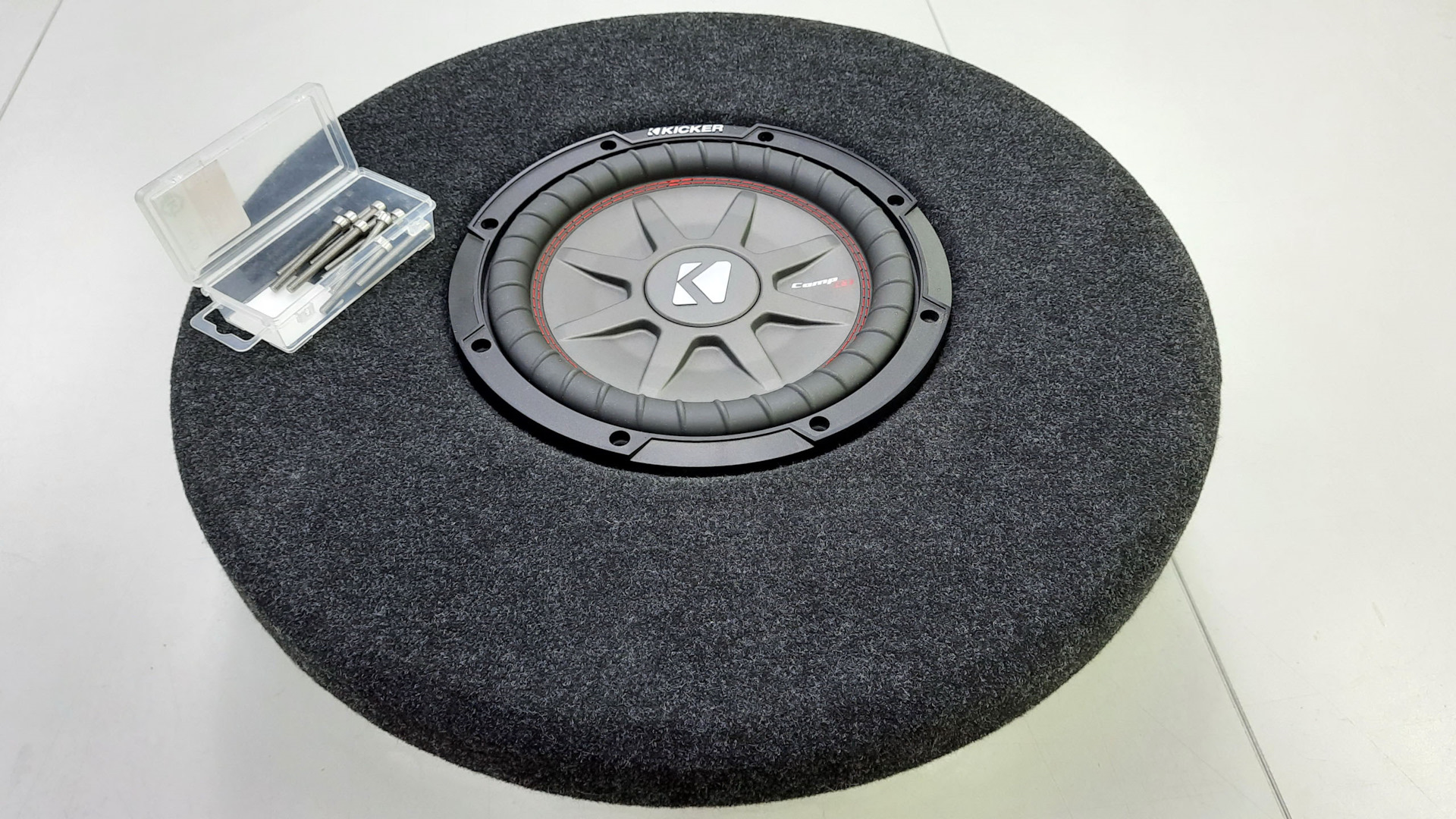

На этом короб окончен. Теперь нужно изготовить фальшпол (резать дыру в штатном прессованном ковролине не буду — оставлю его целым и вместо него изготовлю нечто подобное. Также нужно смонтировать динамик и установить все это в багажник.

Вот этот момент не совсем понимаю. Поясни плиз в каком месте полоски стеклоткани укладывал — внутри сабика или снаружи?
“После схватывания полосками стеклоткани и в 5-6 слоев укрепил внахлест место примыкания.”
У меня пока вот такая стадия. Гелькоут не стал использовать в надежде на выравнивание, штаклевку и покрытие краской из баллончика.
Это делал изнутри. Полосками стеклоткани скрепил кольца с корпусом. Я раньше гелькоут никогда не использовал — решил поэкспериментировать в этот раз. По факту можно было обойтись шпаклёвкой и баллончиком.
Спасибо. В выходные продолжу. Первое что попробую — снять конструкцию с колеса :)

Андрей. Это шедевр. Вдохновило на подобное. Вы молодец! Как ЗЯ крепится к кузову?
Спасибо. Пока никак — только гравитационно. Нужно переделать "болт" докатки (тот, который с пластиковым верхом) — сделать из стали, чтобы он был плоским. Если оставлять штатный — вообще очень малая глубина короба бы получилась. А так — сам ящик весьма плотно входит в докатку. Если на стеклопластиковые края наклеить три полоски скажем резины 2 мм толщиной — будет входить весьма с натягом — достаточно чтобы не выскочил.
