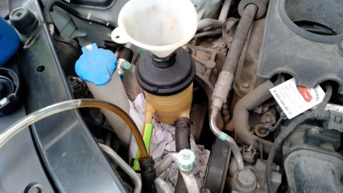

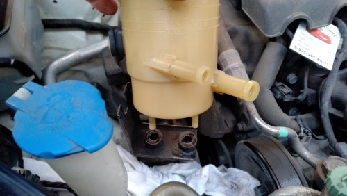

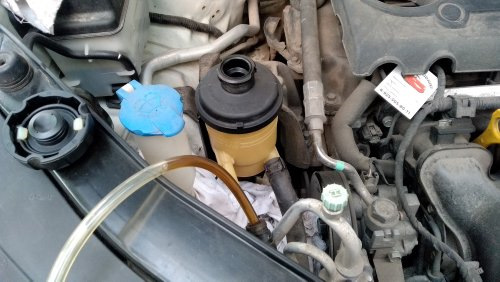

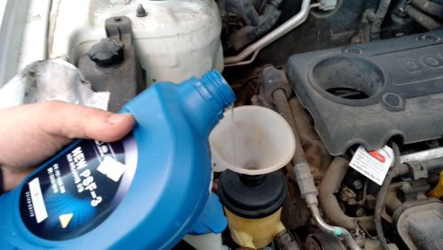

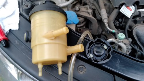

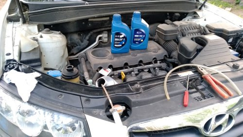

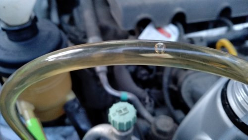

После установки отремонтированной рулевой рейки начал заливать жижу, прочитал в мануале процесс. Бачок отмыл, купил оригинальную жижу. Вначале на вход бачка установил заглушку а к шлангу обратки подсоединил шприц и подливая в бачок жидкость, вакуумом откачивал через обратку воздух. Подлил, покрутил на вывешенной заглушенной машине влево вправо и откачал воздух и так пока не закончился воздух. Дальше подсоединил шланг обратки, завёл машину и также на вывешенной прокрутил руль от упора до упора 20 раз. Вышло ещё немного воздуха, подлил до максимума.

Привет. А чем создал вакуум? Шприц большой или как?
Шприц не большой был, виден на фотографии возле крышки радиатора. А в четверг прошедший уже специальным вакуумным пистолетом прогонял жидкость. Получилось намного лучше. Когда включил двигатель никакого намёка на воздух, по звуку как всё так и было. У меня в б/ж.
Вот сейчас такой у меня, пригождается и для прокачки тормозов и для ииспытания датчиков вакуумных. market.yandex.ru/cc/k777hth
Оригинальной жиже есть достойный аналог и по цене гораздо дешевле MANNOL MN89901ME.
Посмотрю, спасибо.
А какого цвета жижа была?
Почему спрашиваю, оказывается на наши авто идёт красного, зелёного и какого-то темного, типа коричневого.
Вот у меня была темная, когда купил. Оказалось что это очень грязная красная. Тоже был снят и помыт бачок. Литр на промывку и литр на заливку. Два года назад делал, до сих пор сочного красного)
Новая почти прозрачная.
А почему псф 3? 4 ж по мануалу должна быть, или нет?
Разрешена и та и другая, да 4-я круче, но и стоит ровно в два раза дороже. А мне сливать и снова перебирать нужно. Были бы деньги на ветер, да и сейчас тоже получится выкинул 1400.
Я вот на 4 хочу поменять. Интересно, легче будет руль крутиться)
На морозе легче, она полностью синтетическая. А в среднем климате тоже самое. Легче или тяжелее зависит от выхода давления и настройки самой рейки, мне вот переборщили и туго стал крутиться. А нужно усилие до 3 кг на руле.
Вот под мой климат как раз) Попробую)
