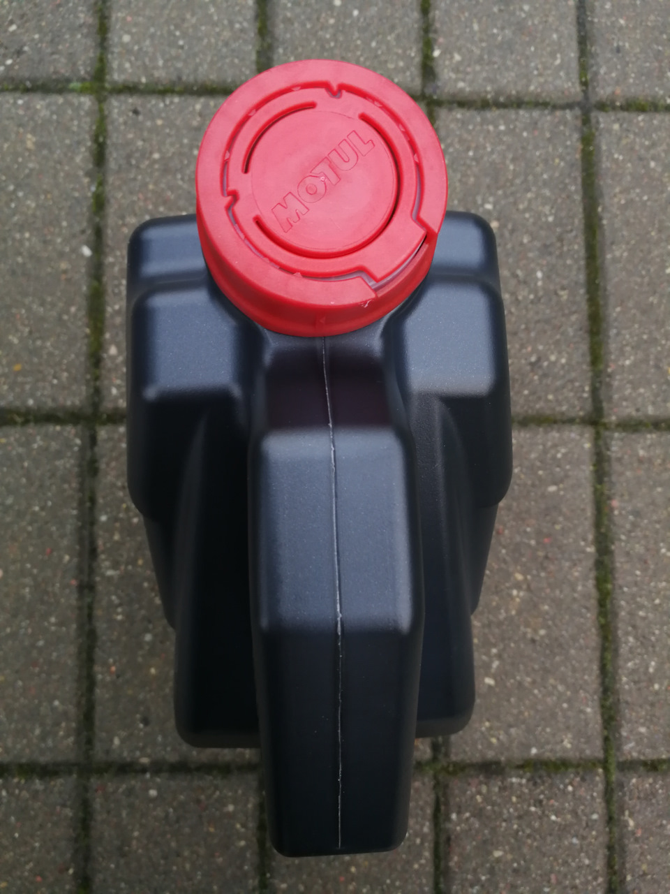

Итого масло вышло 3400 за канистру 4л, Motul 8100 X-CESS GEN2 5W-40
А вот и его фото:
Покрутив канистру в руках, вроде как не контрафакт =)
Да нет голограмм и подобных степеней защиты, как например у castrol, который льет официальный дилер. Но я почему-то не люблю castrol, т.к. за ними большой шлейф контрафакта тянется, возможно сейчас ситуация поменялась, но осадок, так сказать, остался.
Что мне понравилось в масле, так это большой список допусков, тут вам BMW, PORSCHE, даже MB, лей в любое европейское авто =)
