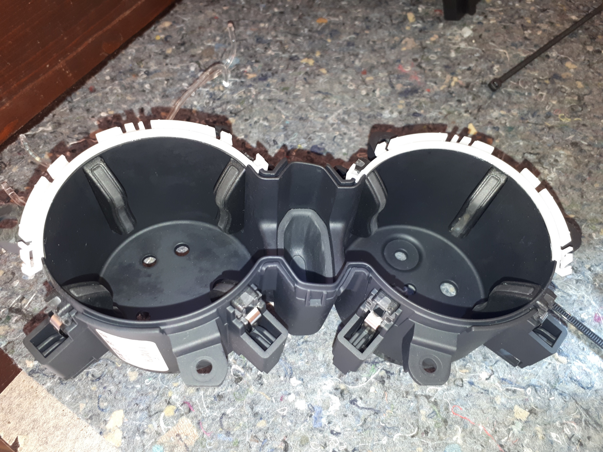

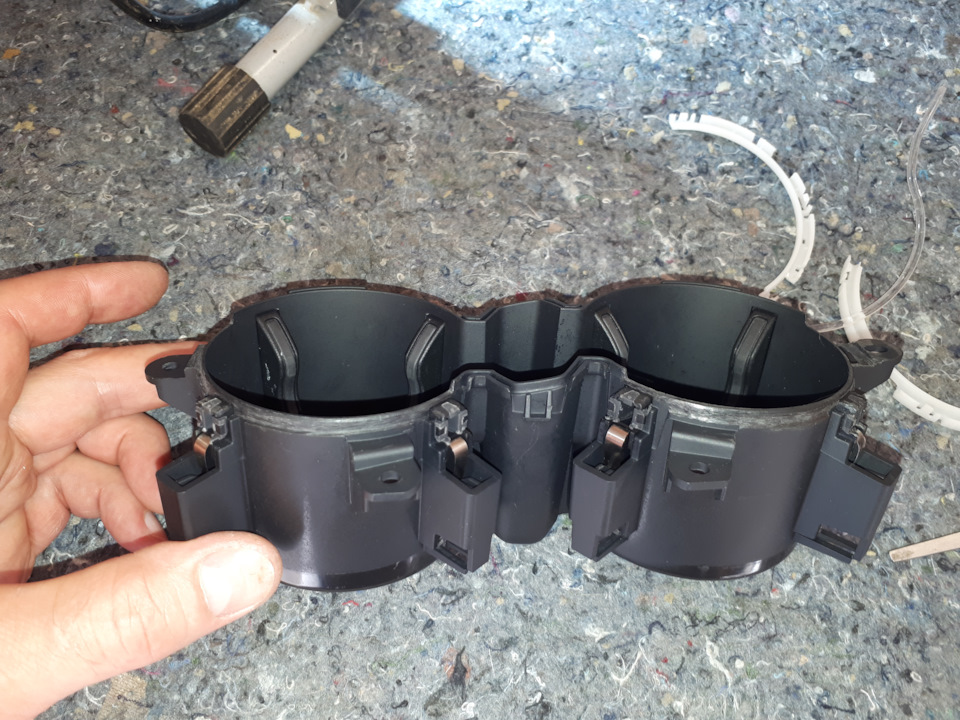

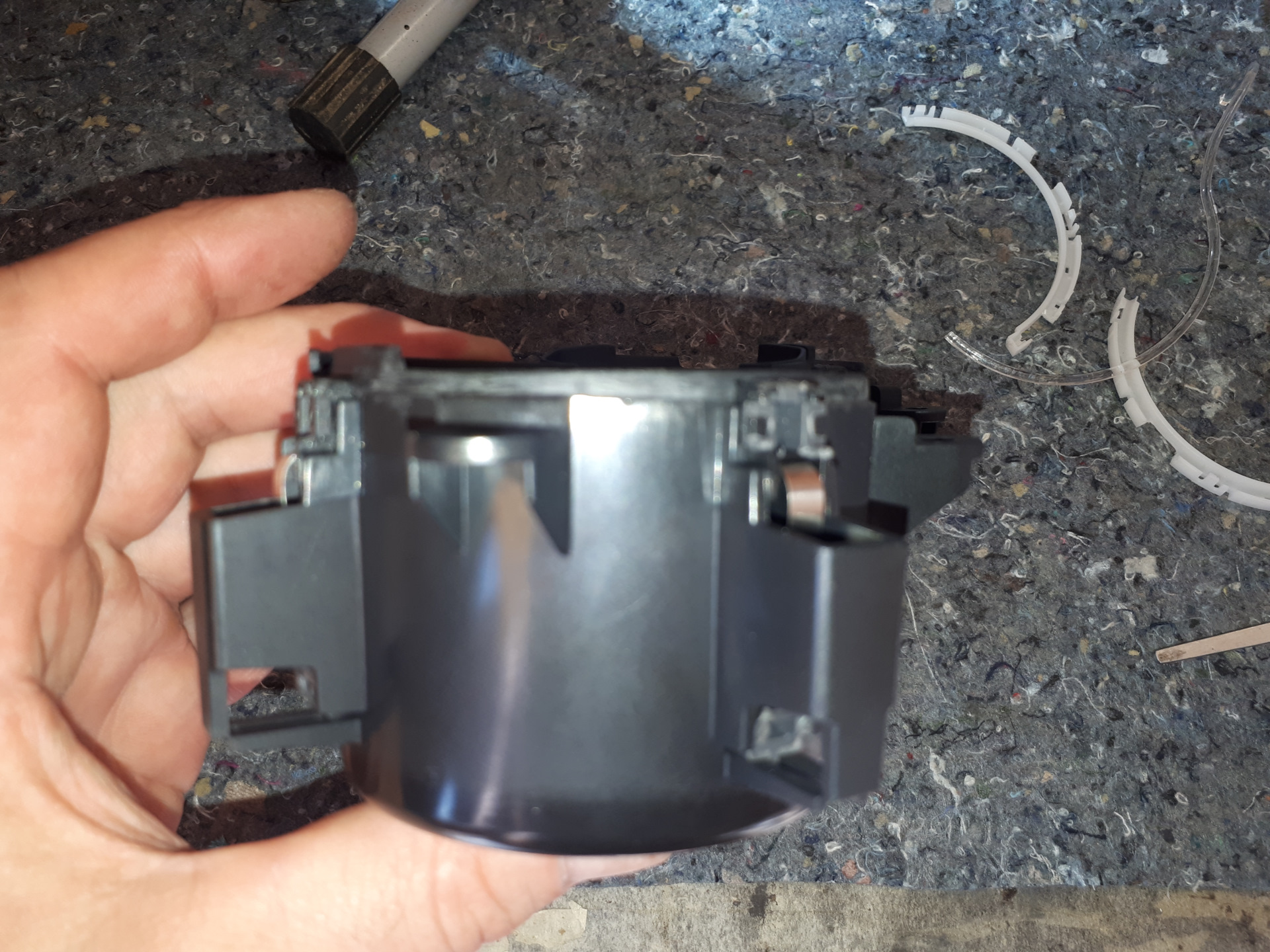

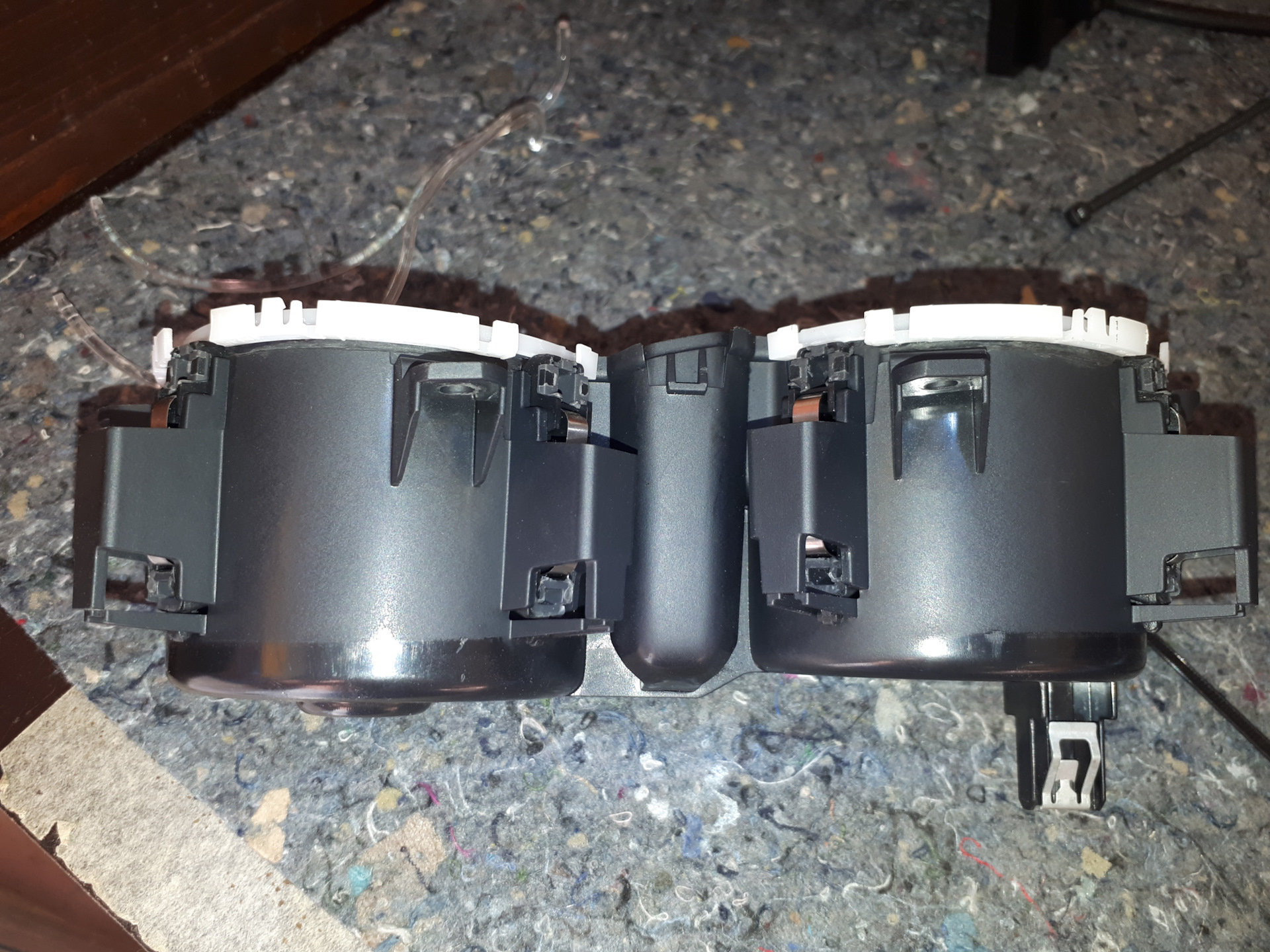

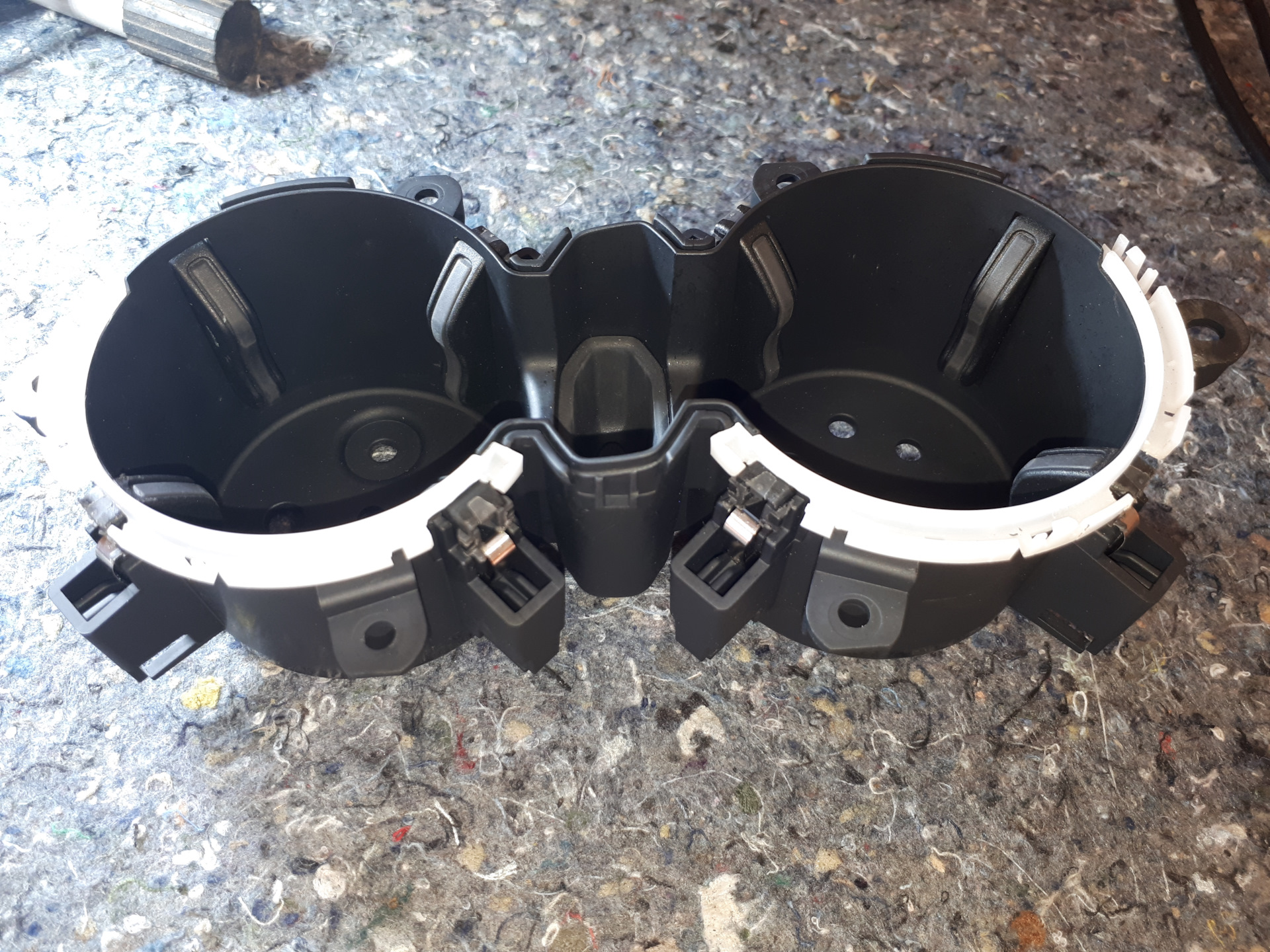

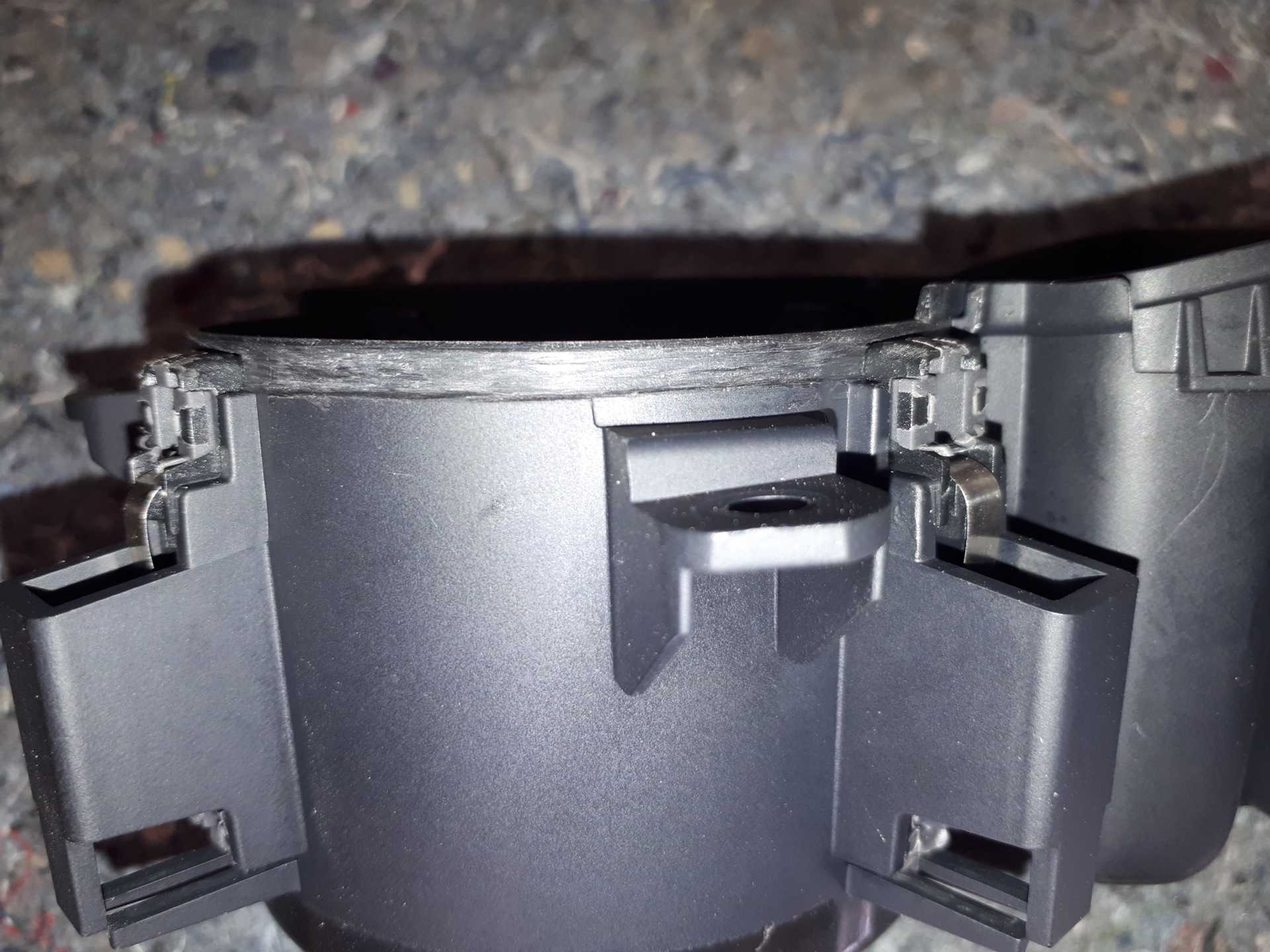

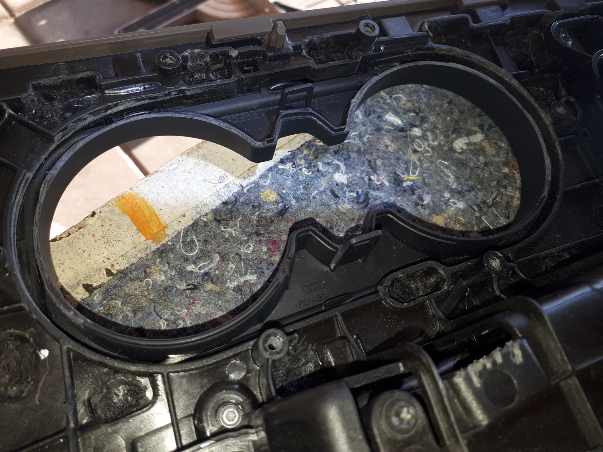

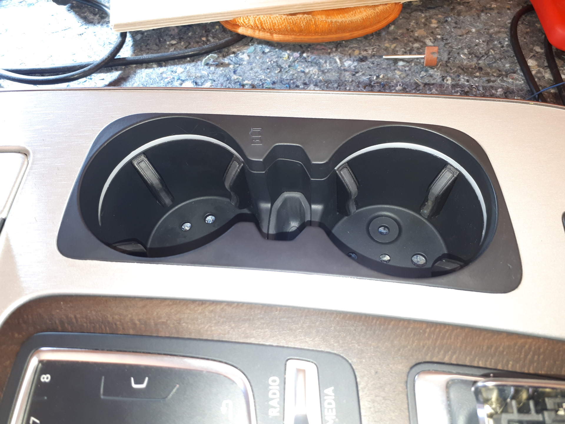

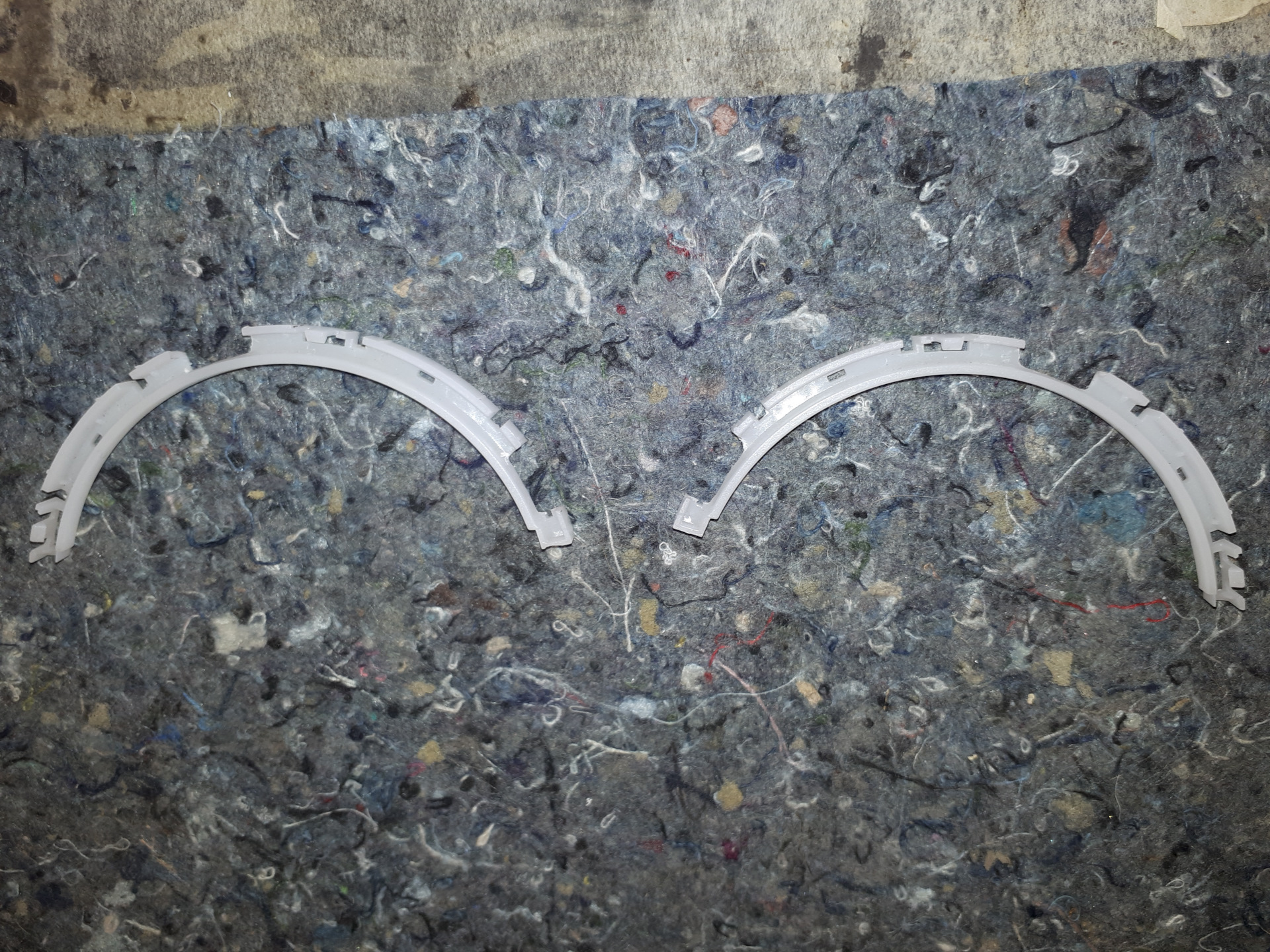

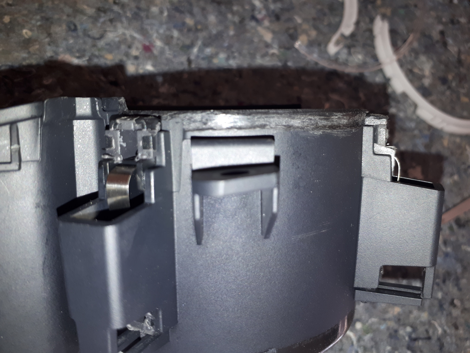

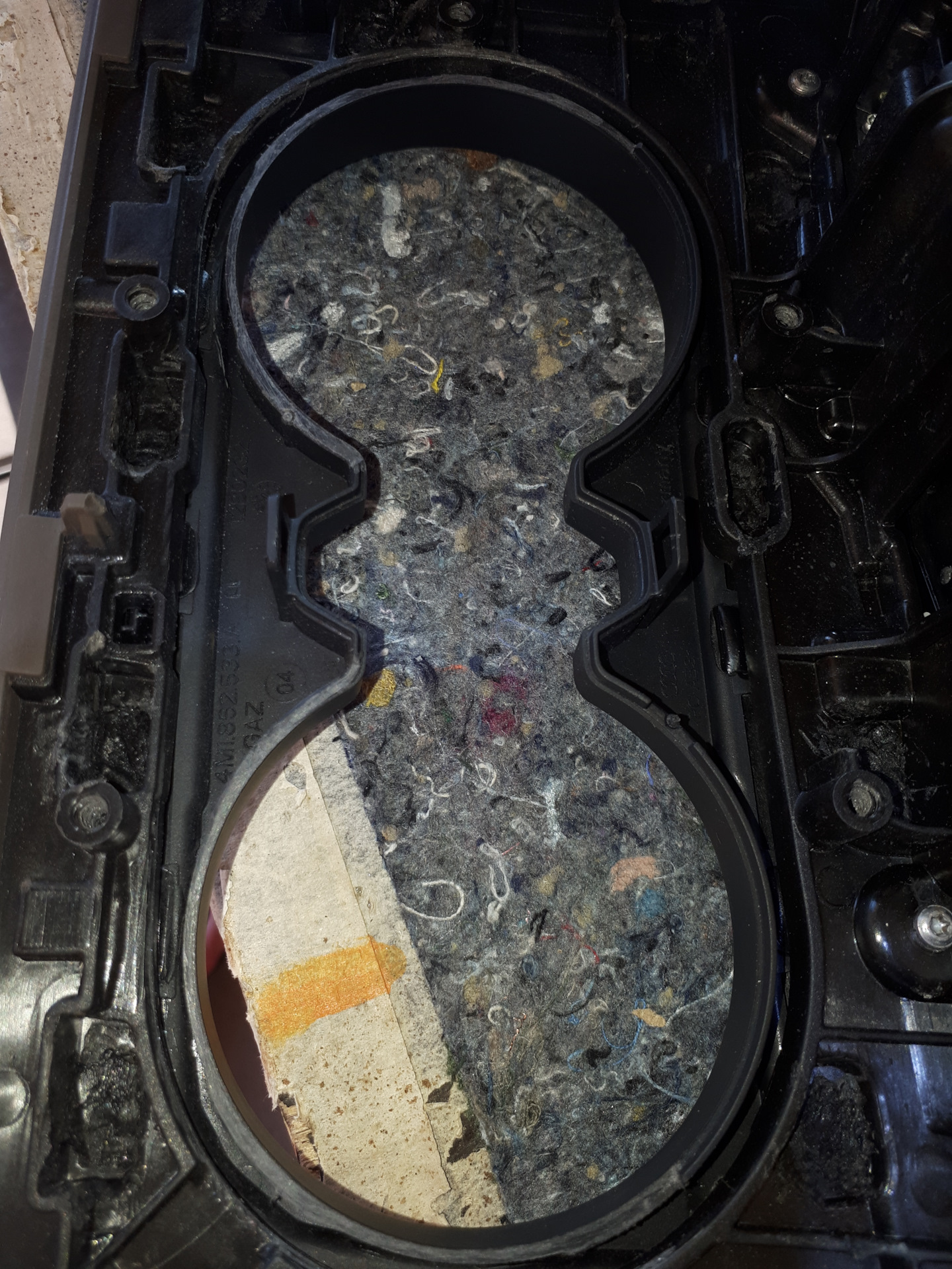

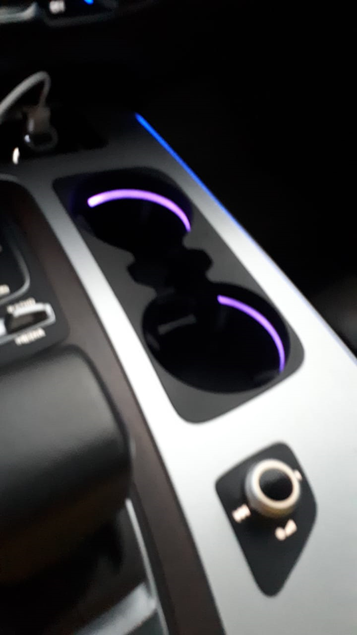

Вот и настал момент по доработке некоторой опцией своего автомобиля. Подсветка в передний подстаканник — странно обрезанная опция для премиум класса авто, да еще и в такой комплектации как моя, да в некоторых моментах немцев можно не понять, может они такими стали или на них кто то повлиял, может в дизайнерском отделе работают вредители. Ну вообщем начал, первоначальное описание взял у соклубника AUDI-MIB, также номера деталей, конечно он скудно все описал, пришлось задать несколько вопросов лично. Словом так, для воплощения данной опции в жизнь потребуется дремель, надфили, наждачная бумага и все, что будет приходить в голову для решения этой реально сложной ювелирной работы, если у кого руки не из того места и нет терпения, лучше сразу все бросить и обратиться к специально обученным людям. Весь процесс переделки описать конечно сложно, да и видео одному не записать, поэтому сделал несколько фото поэтапно, может кому то пригодится. После всего проделанного, ну не сказать, что я был на седьмом небе от данной опции, но как то прикольно стало, главное, что все работает в штатном режиме. Единственный минус у данной конструкции, это то, что в ближнем подстаканнике, один из двигающихся упоров для зажима стакана или банки не убирается заподлецо, так как упирается в светодиод, я побоялся его нагревать феном и гнуть в виду того что не знаю как поведет себя оркстекло, может помутнеть и тогда не будет пропускать свет или вообще сломается, но это не критично так как для банки или бутылки 0,5 л этого достаточно, встает нормально без усилия. Всем удачи на дорогах и побольше света внутри своих тачек.

Пока не устранили ошибку, вернее забил на неё, и все таки странно почему у первоисточника www.drive2.ru/l/528378010382894863/ её нет (с его слов), хотя подсоединено все так как у него и опции одинаковые по освещению. Дополнительных сопротивлений и диодов, он говорит, что не ставил.
Добавлю комментарий, для тех кто будет ставить себе такую фишку, может возникнуть ошибка в 9 блоке по некорректности данных по контролю контурной подсветки лев. и прав. передних дверей, все будет работать штатно, но ошибка будет появляться при включении зажигания, сейчас думаем над темой как это устранить, по всей видимости надо будет встраивать в схему или резистор или диод. Пока думаем.
Здравствуйте, а ошибка будет высвечиваться в приборной панели или только будет видна при подклученийи к OBD2?
Только при подключении.
Спасибо, и мне понадобятся 3 или 6 провод с пином 000979009E?
8K0973754A 2 шт., 8W0947355L 1 шт., 8W0947355K 1 шт., 8W0947158 1 шт., 8W0947157 1 шт., пины не заказывал, так как были в наличии и провода тоже. Написано же?

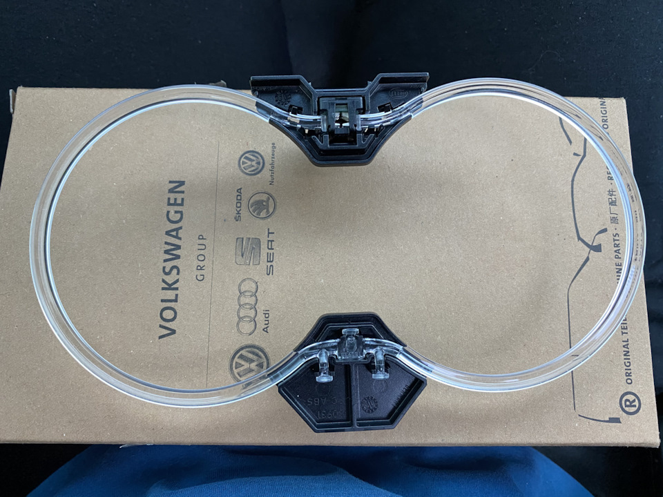

Да, но должен еще быть корпус в который ложится данный светодиод и радиус должен примерно совпадать, это светодиод от Q3 и еще должно хватать места под консолью чтобы расположить сами диоды тем более 2 шт., а они не маленькие и места там не особо именно в таком креплении диодов к светодиоду.
Есть мысль вот такое установить, только придется порезать её
У нас в середине есть промежуток под установку ключа, в данном случае он отсутствует, любое нарушение светодиода приведет к непропусканию света, вот и сказочке конец…
поэтому я и говорю, надо резать :)

каждая секция запитывается от своего светодиода,

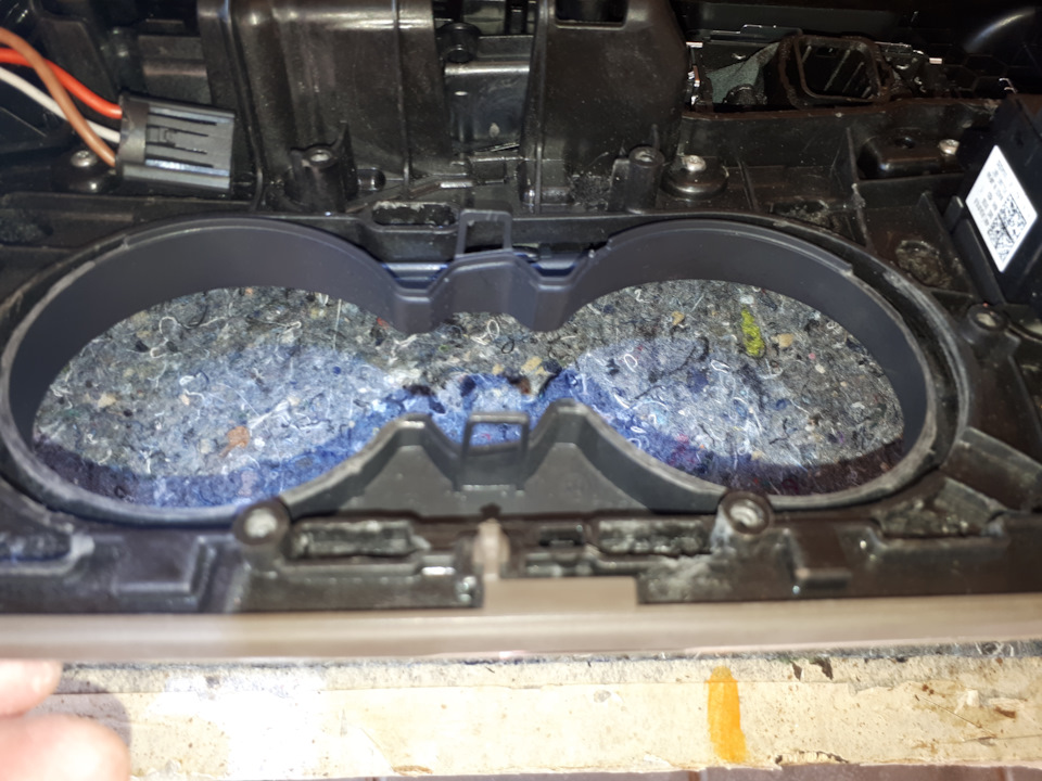

Ну не знаю насколько она необходима, напишу пример, я стараюсь быть аккуратным и то иногда не получается но это скорее всего по незнанию некоторых моментов при разборке-сборке чего-либо, а вот предыдущий хозяин был реально не аккуратный, так как передняя консоль АКПП именно где стоят подстаканники, была залита то ли кофе, то ли колой и все это просочилось в длинный светодиод и он реально перестал светить, по гарантии не получилось поменять, пришлось снимать консоль распаивать её и чистить полностью диод, а дело это я вам скажу очень сложное, не буду описывать весь процесс, но завершилось это все Ок, диод светит нормально. Можно было поменять консоль, что сейчас и будет сделано, но уже из-за других причин, цена вопроса 20500 р., 30 дней ожидания, так как салон design selection, вот так была бы подсветка не промахнулись бы…

Согласен, самих светодиодов не видно, но свет частично просматривается, да я и езжу почти всегда один, она в принципе и наверное предназначена для водителя, поэтому я и написал, что я не был на седьмом небе, когда завершил весь процесс по установке, но можно и все вернуть обратно, тем более что новую панель уже заказал (старая потертая), а цена подстаканника 1.5 на авито, словом как то так…

Потому что на той модели ауди с которой берется этот световод, подстаканники развернуты на 90 градусов

Да, все регулируется в штатном режиме, она подключена к освещению поверхности.
Класс. Тоже мучаю этим вопросом Алексея (Alex-Fox) уже год наверное. Очень хочется.
А скажите Юрий, а подсветка в подстаканнике работает также как и вся остальная? У вас на фото цвет разный.
