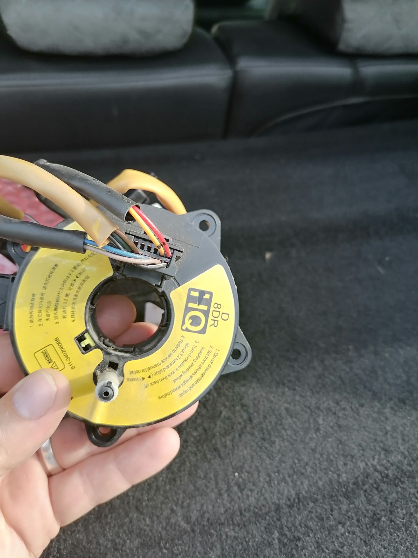

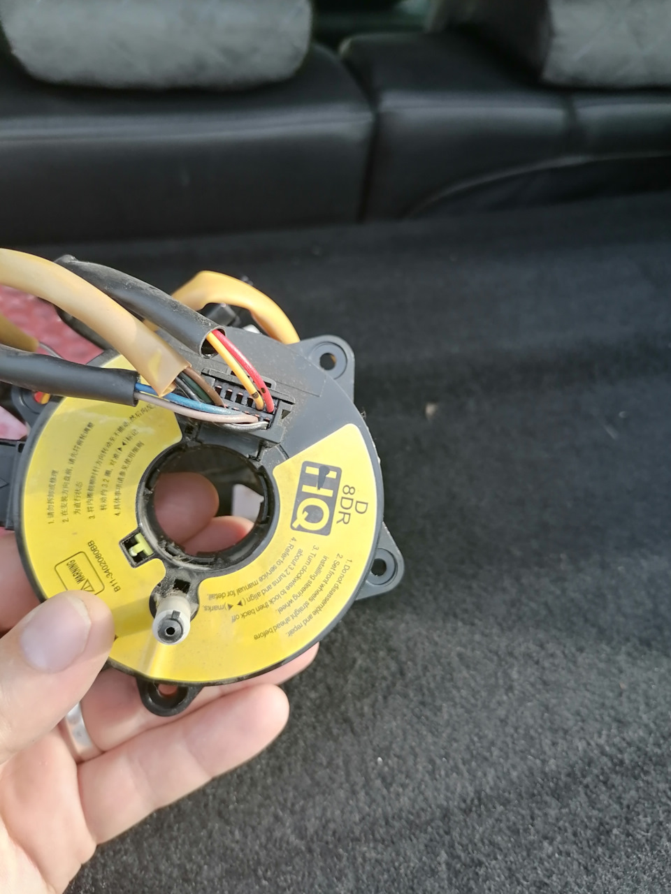

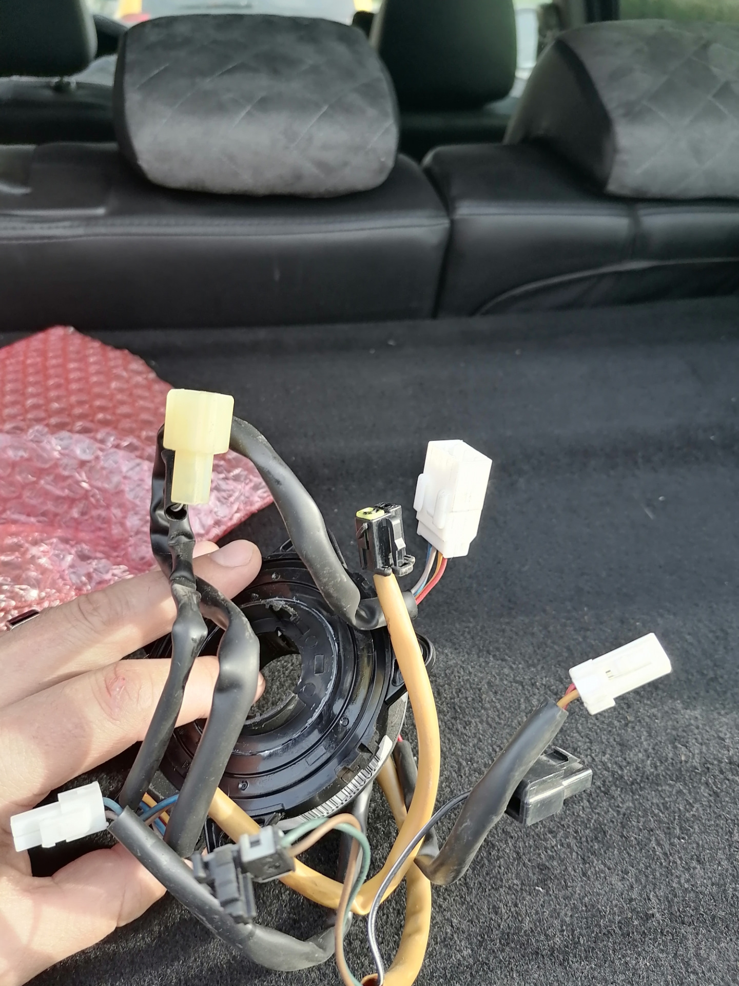

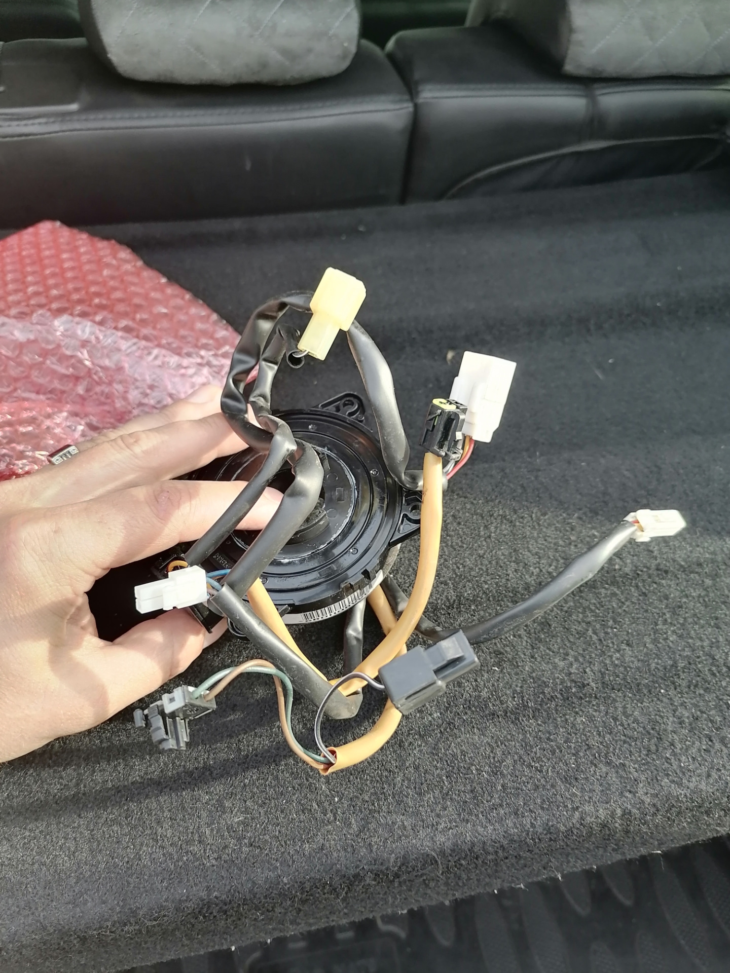

Загорелся индикатор подушки безопасности на приборной панели. После диагностики стало ясно, что перетёрся шлейф под рулевой колонкой. Стоимость катушки с шлейфом (7 проводов) — 1 450 рублей. Смонтировали новую катушку, сбросили ошибку. Теперь всё работает!
Запчасти на фото: B113402080BB

Ошибку как скидывали? У диагноста
Да, обнаружил причину и устранил у диагноста
