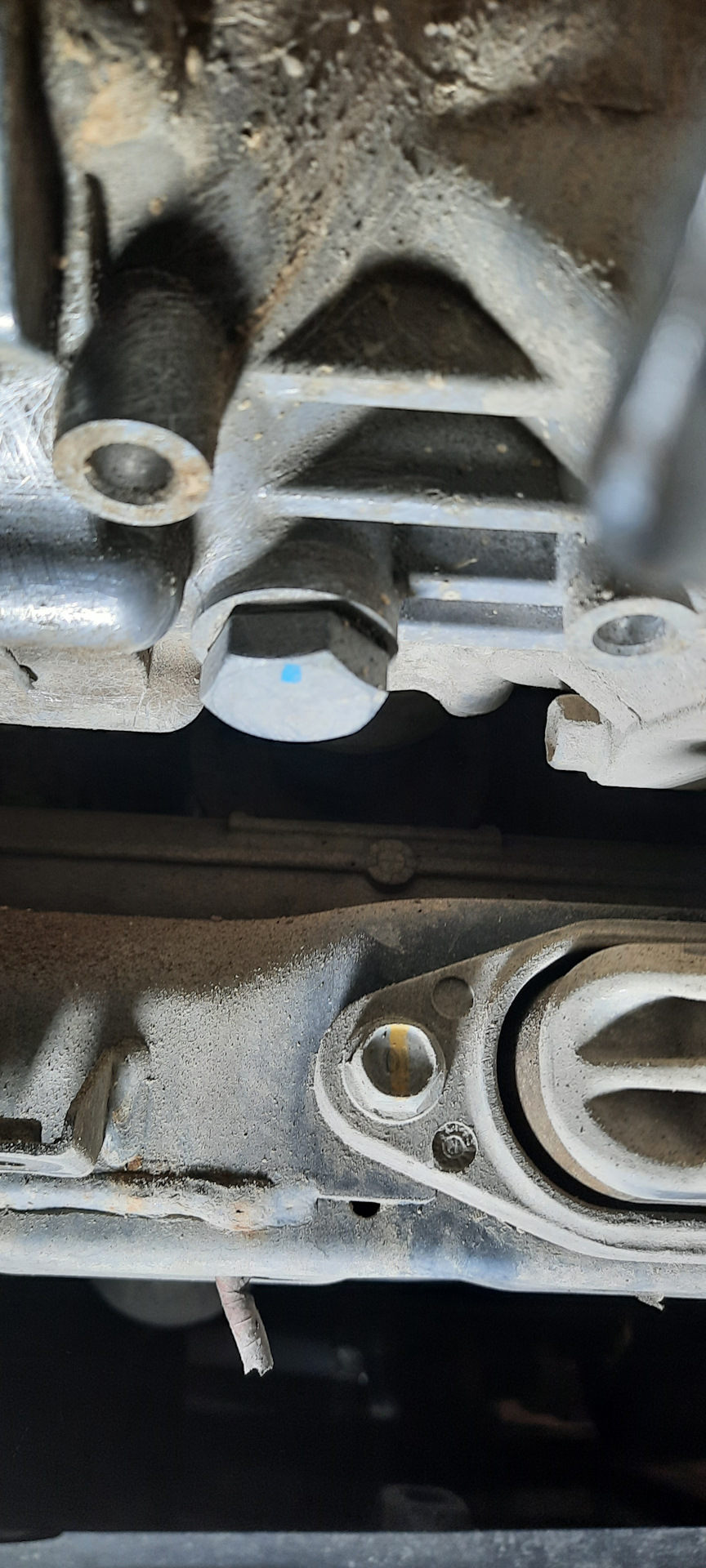

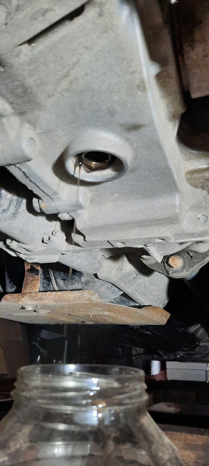

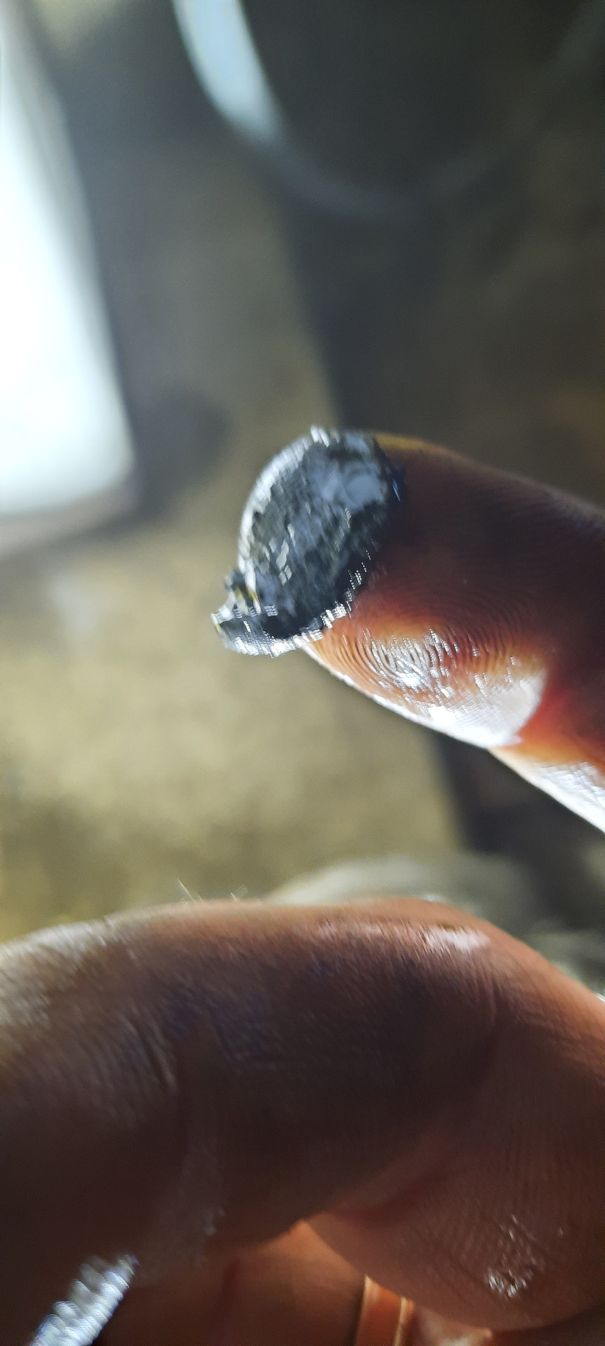

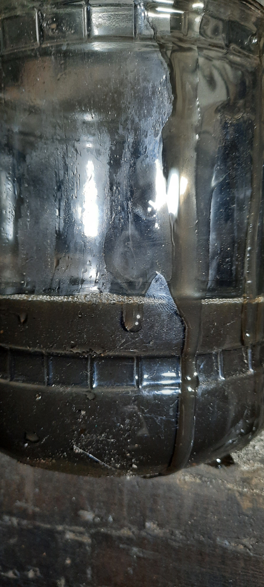

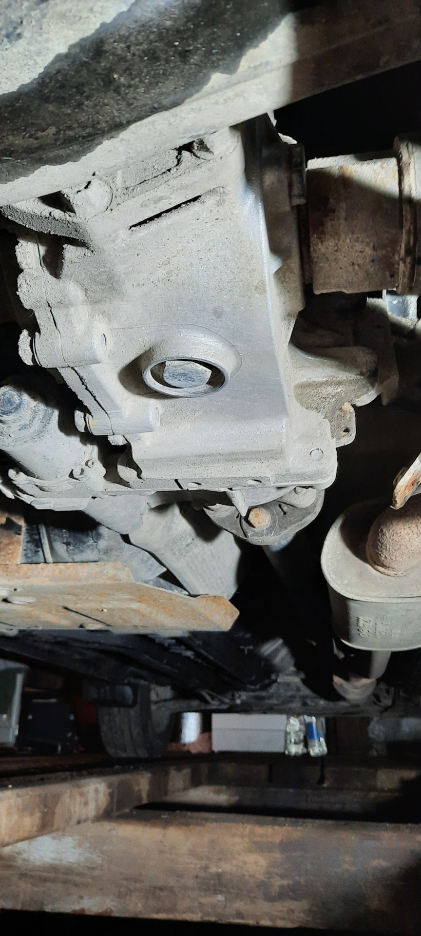

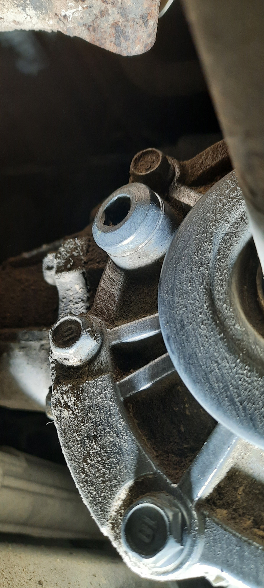

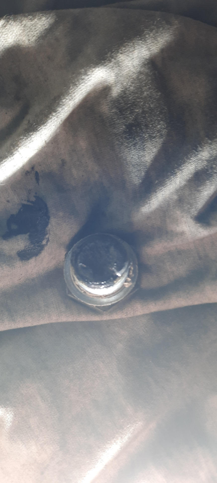

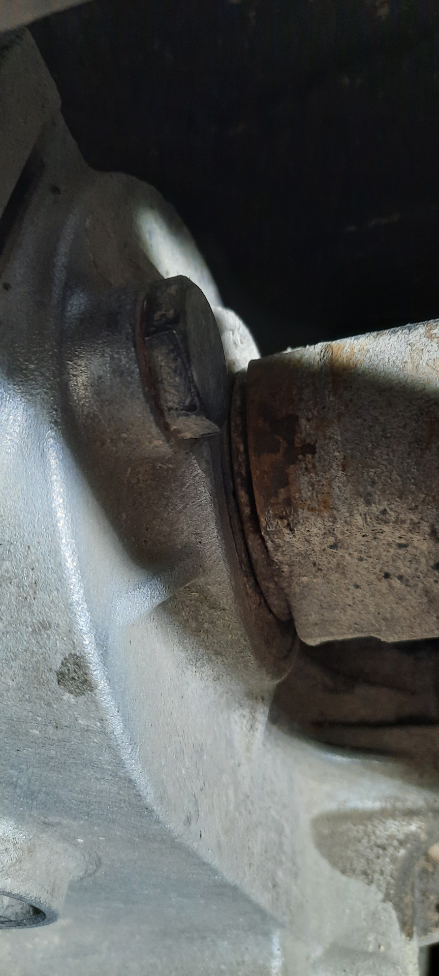

Пришёл очередной выходной, решил провести с пользой, а точнее поменять масло в муфте и в раздатке. При откручиваний контрольной пробки думал что пойдёт масло, так как было масло горячее, но увы не где масло не полелось. Думаю что изначально масло меньше наливают на заводе. Масло конечно грязное. Можете судить на пробке какой налёт грязи.

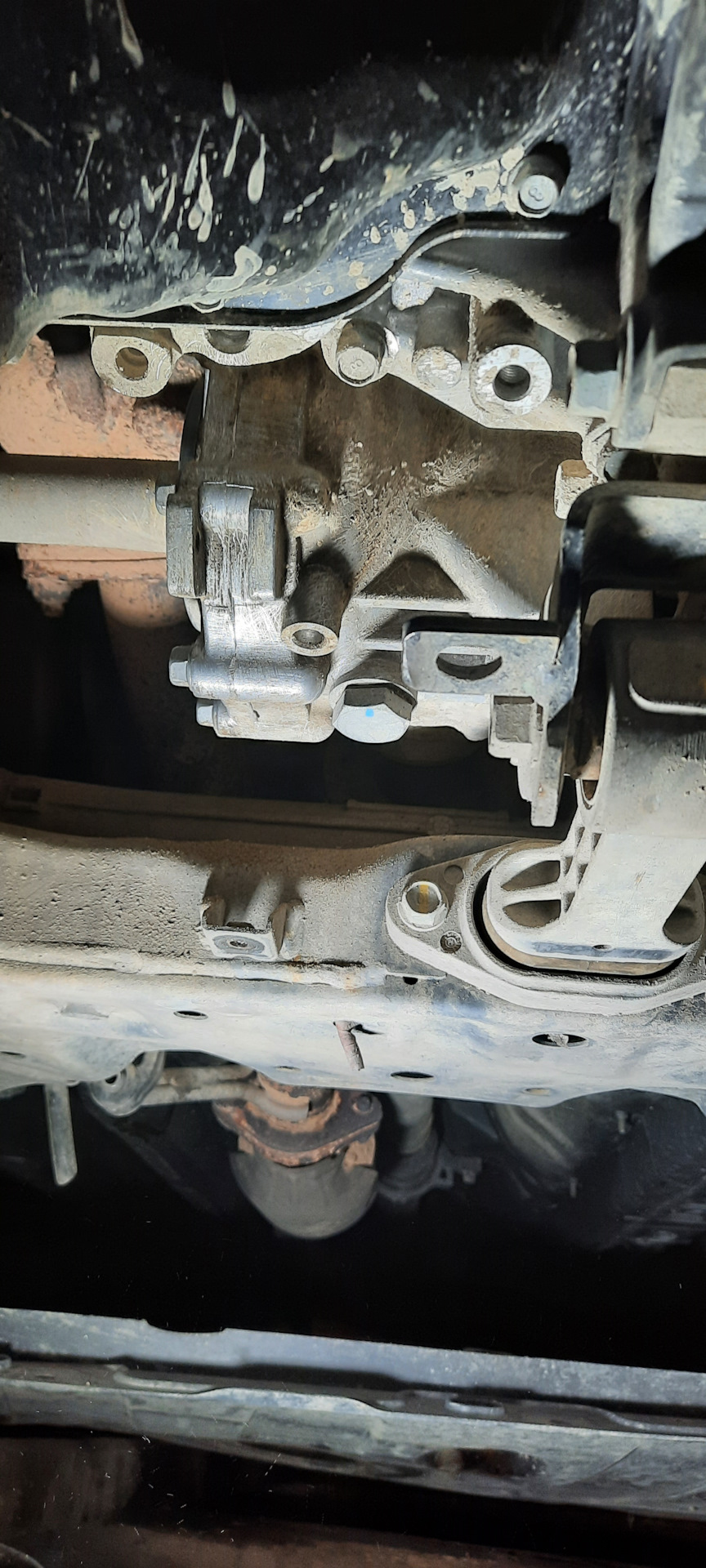

только поменяли вы его не в муфте, а в редукторе, картер у них раздельный
Спорить не буду. Главное результат
А сколько влилось в раздатку (объем), ты заливал, что бы из заливочного окна масло текло ?
Примерно 300-400 .
Добрый день, я не очень то понял из переписки, если менять масло в редукторе, то еще и в муфте менять надо ?
Это я так понял для раздатки.
Ну да и оно там другое совершенно
