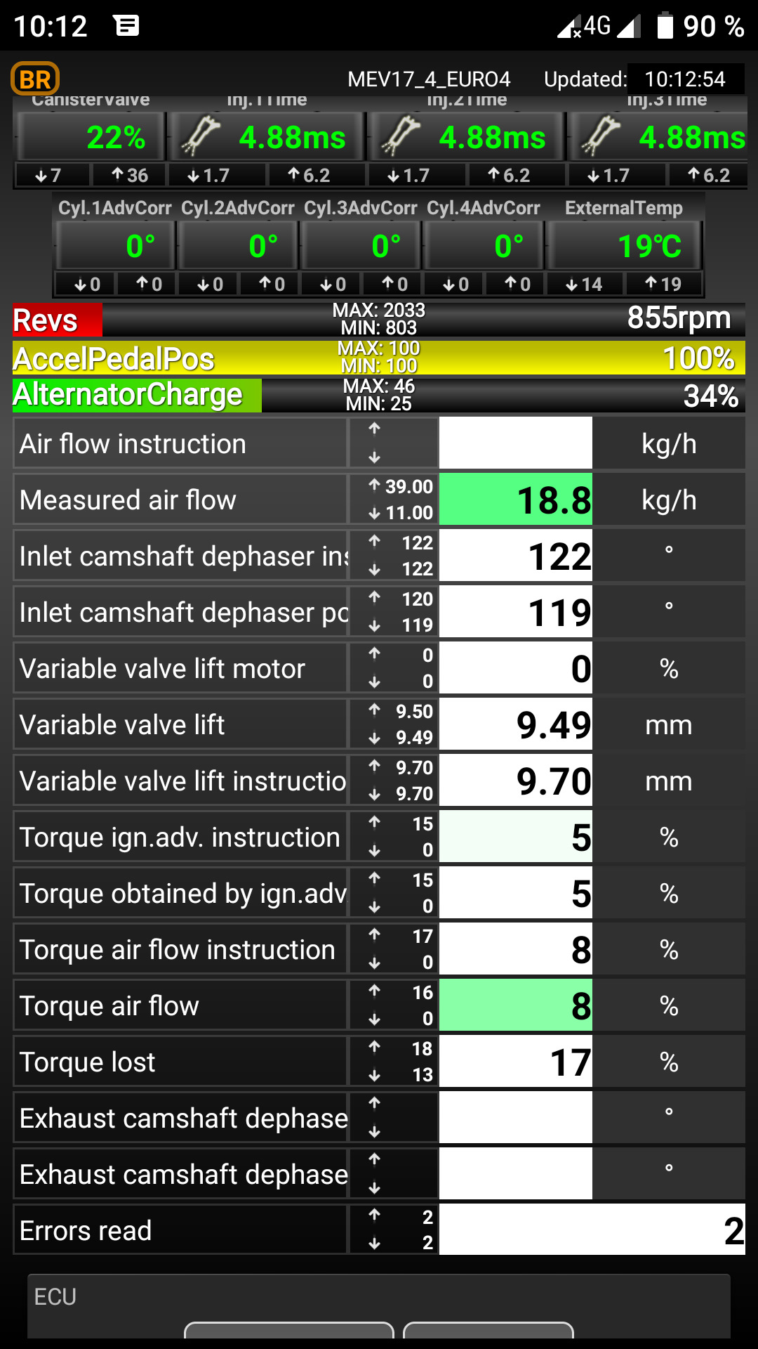

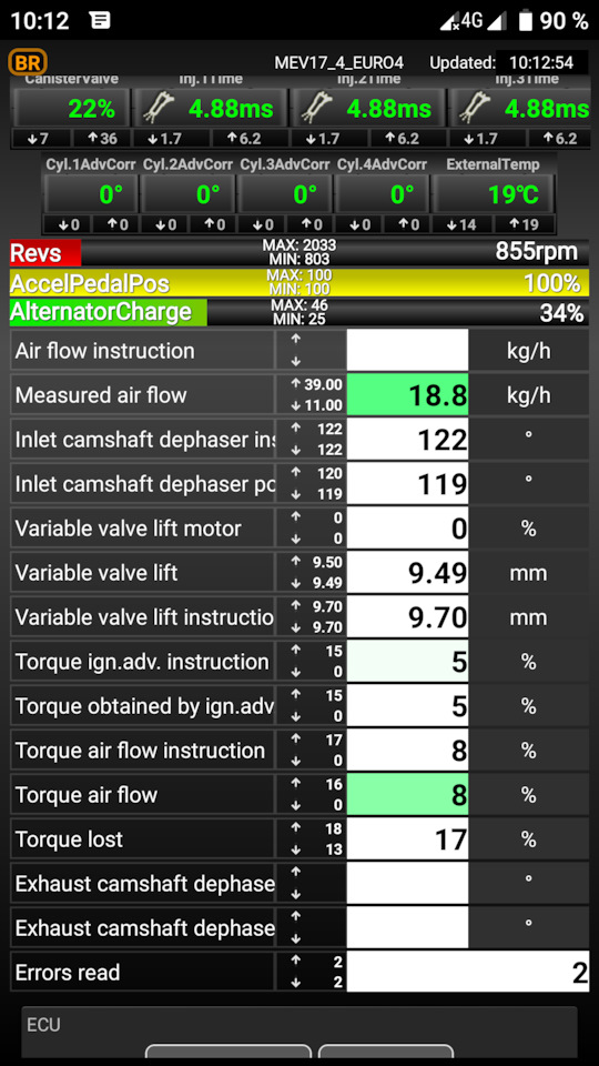

пригодится когда-нибудь. Таким образом стало понятно, что дело и не в клапане, и, как я выяснил ранее, не в цепи. Оставалось одно — постель впускного распредвала. И диагностика показала, что угол поворота впускного распредвала на холостом ходу — 120, а должен быть 60. Так что был назначен день Х, в который я и привез своего Пыжа для снятия постели и ее последующим восстановлением. Чуть не забыл, работа по замене клапана на впуске и диагностика обошлись мне в 500 рублей.

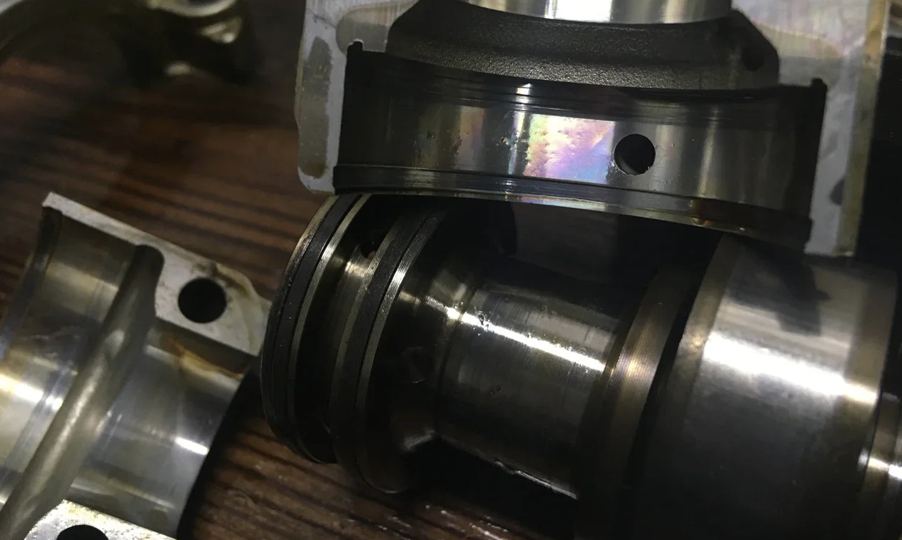

Ну а я остался рядом, дабы лично лицезреть износ постели. 30 минут томительного ожидания и вот, крышка ГБЦ снята, а мы можем видеть, что скрыто под ней…
Конечно же я попросил мастера показать мне люфт распредвала в постели, пока последняя не была снята. Однако к нашему удивлению люфта не было, совсем не было. Следовательно износа на постели нет. Но ошибка то есть. Загадка. Далее были сняты фазорегуляторы и вышеупомянутая постель, а мы принялись анализировать полученные данные. Что было видно? Было видно цепь нового образца, следовательно ее уже меняли. Было видно, что постель стоит от рестайлинга и она уже была восстановлена. Однако она все же вызывала небольшие вопросы, хоть и износ на ней был минимальным. Ну что рассказывать, лучше покажу. Внимание на фотографии.
Сравнив постели Владимир сказал, что не уверен на 100%, что постели от дорестайлинга и рестайлинга взаимозаменяемы. Потому предложил мне поменять мою постель на имеющуюся у него дорестовую постель, которая требует восстановления. Дабы на 100% исключить износ постели из списка причин Р0011. Да, по факту он получил живую (однако вызывающую вопросы по качеству восстановления) постель взамен на убитую, да, может стоило оставить старую постель. Но я решил, что раз уж залезли сюда, делать надо сразу наверняка, тем более я был готов к таким расходам. Итак, было принято решение менять постель, хотя ошибка вероятнее всего крылась не в ней. А в чем тогда?

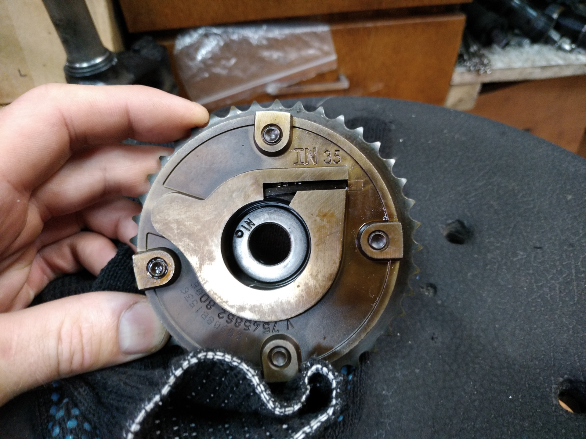

После непродолжительного осмотра была замечена странная разница в цвете между фазорегулятором на впуске и выпуске. А после детального осмотра впускного мастер сделал вывод о том, что по неведомой причине при замене цепи ГРМ на выпуск был поставлен новый фазик, а вот на впуске оставлен старый. Да, часто при замене цепи оставляют старые фазики, в других случаях меняют сразу оба. Но вот чтобы поменяли только один, такого ни мне в интернете, ни Владимиру в жизни не встречалось.
Подытожив все имеющуюся у нас информацию было решено восстанавливать дорестовую постель, а также покупать новый фазорегулятор на впуск. Доверив это Владимиру я достал из багажника Пыжа электросамокат, пообещал Пыжу, что скоро вернусь за ним, и направился в сторону дома. Дальше у меня были томительные дни ожидания…

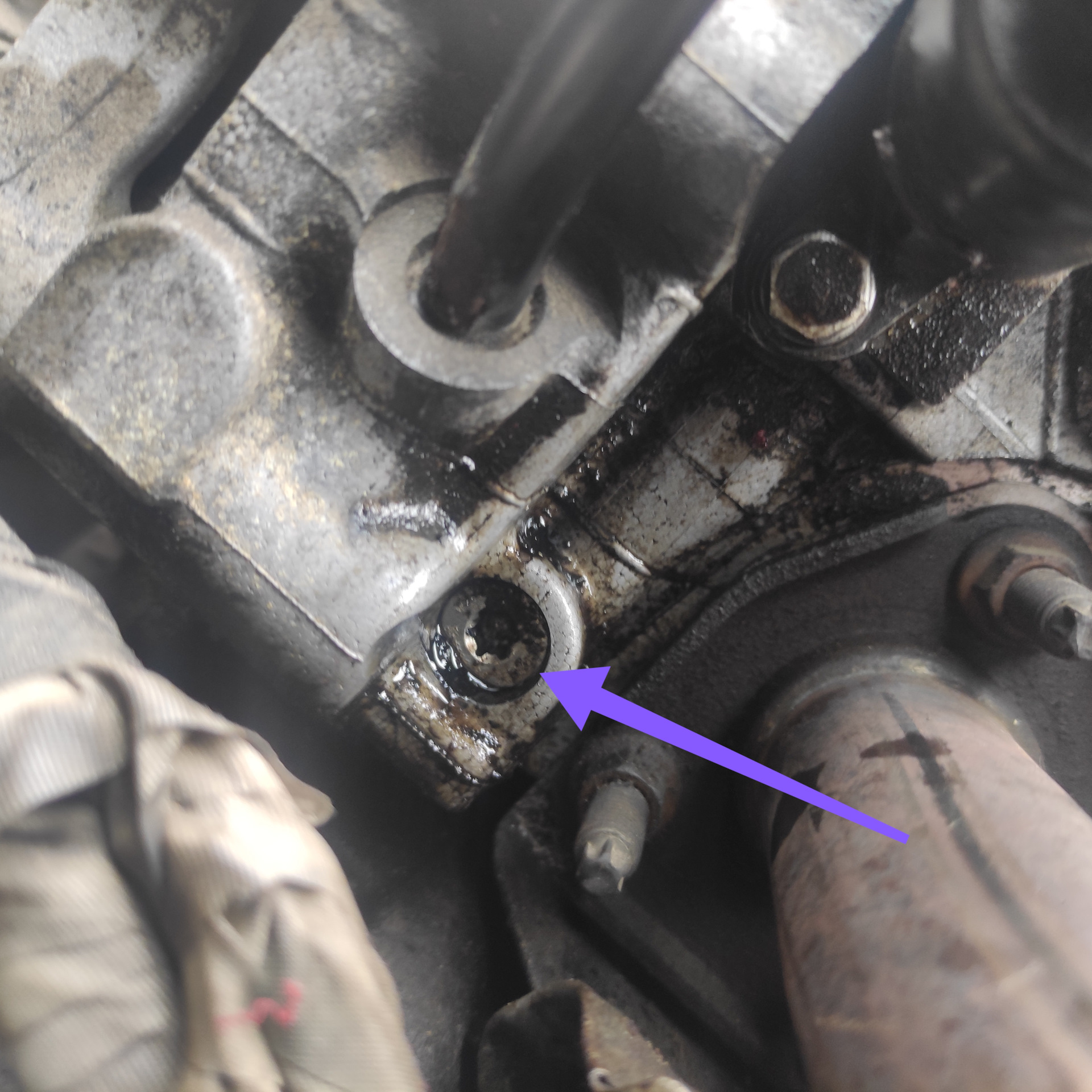

подскажите что это за болт, под электромагнитным клапаном, под выпуском и впуском torx t40
Хм, не знаю честно говоря

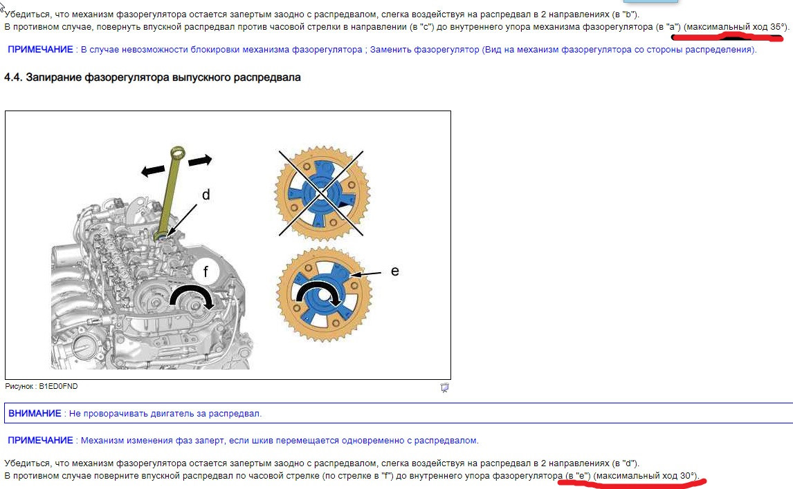

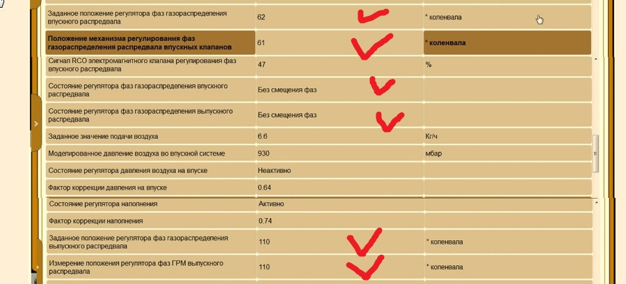

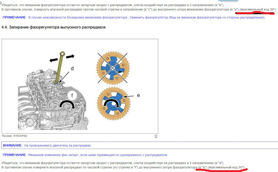

если-бы угол был 120, то грм вообще не работал, т.к.угол впускного 60, а угол выпускного 110, полное перекрытие, твои диагносты тебе лапшу втупили, а ты и проглатил, покажи им фото, что-б следущий раз при очередном лохотроне, говорили, угол должен быть 60, а у вас к примеру 67, поэтому надо сразу менять все
Возможно я неправильно назвал эту величину. Сейчас загуглил — это положение впускного распредвала. В фапе оно тоже видно — Inlet сamshaft dephaser. Вот скрин сделанный до ремонта.
я всегда говорил, что фап-туфта, макс угол запирания впускного 35гр, значит предел 90 макс, я видел 77, смещение фаз впуска, но там цепь звенела пипец, твой случай-от рукожопов при замене грм не заменили звездочку, изношеный фазовращатель пропускал масло, вот и сдвиг
Да, вероятнее всего так и есть.

скорее клинивший фазик.

угол впуска 60, выпуска 110 на хх 700об полностью исправный движок (лексия), а угол сдвига

Я у себя все скопом заменил, благо удалось по хорошей цене урвать звезды распредвалов.
Завтра если не забуду сфоткаю снятую звезду со впуска
Была необходимость замены или на опережение сработали?
После смены клапанов фаз, 0011,1337,2178 полностью и на долго никуда не делись, т.к. на другом, знакомом 308 на пробеге 65 менялся весь грм(цепь тянута была) то скорее на опережение) Мысли мастера были тоже, что на 142 тыс заменить звезды было бы не лишним.
Хм, это правильно.
Хм, тут эта точка также как у меня смещена. Пойду поищу фотографии новых фазиков, интересно, что на них.
