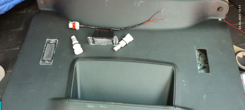

Сегодня на повестке дня освещение зоны погрузки/выгрузки, т.е пространства перед багажником) очень полезная штуку в ночное время например по время рыбалке)🎣
Ну что, поехали?)🚀

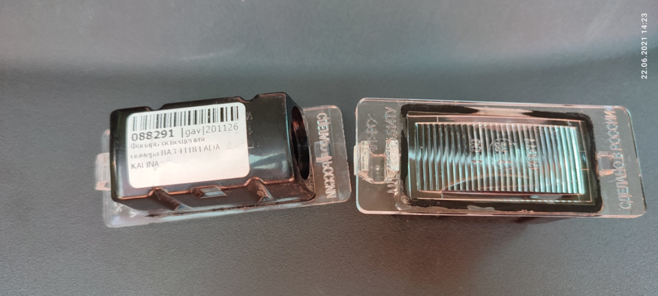

Нам понадобиться 2 плафона подсветки номера от калины ОСВАР 273717
Вот такие:
И 2 колонки к этим плафонам
Вот такие:

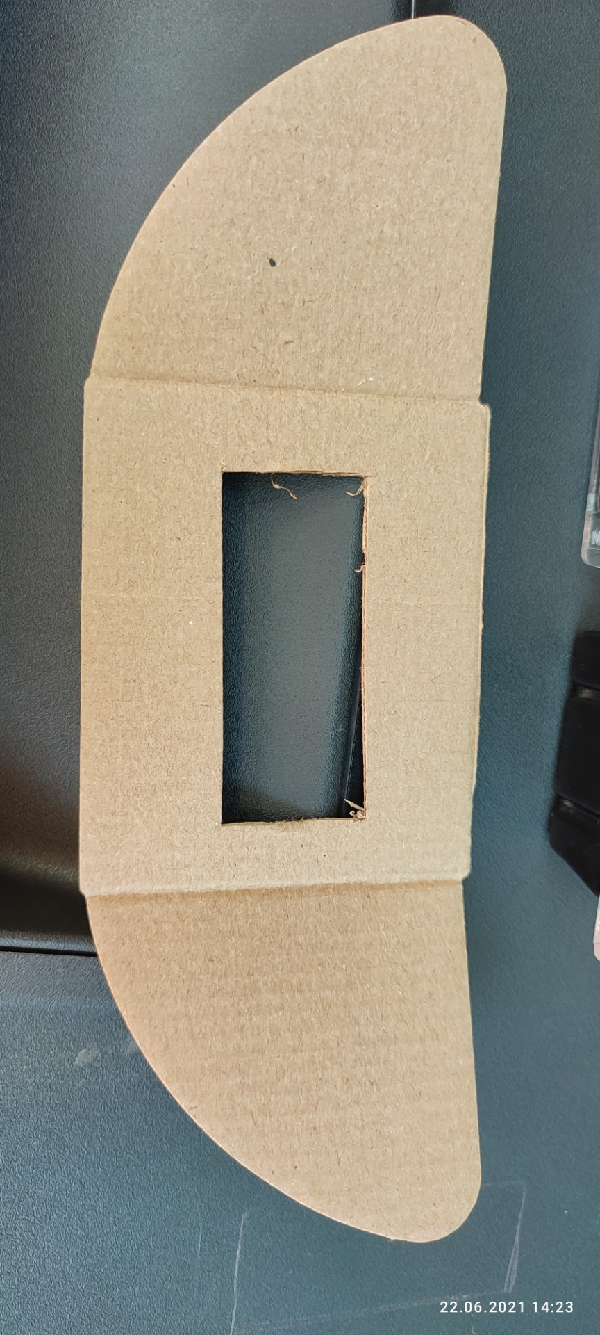

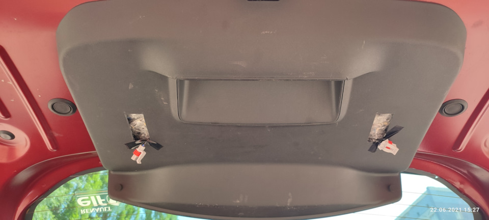

Далее делаем шаблон под эти плафоны

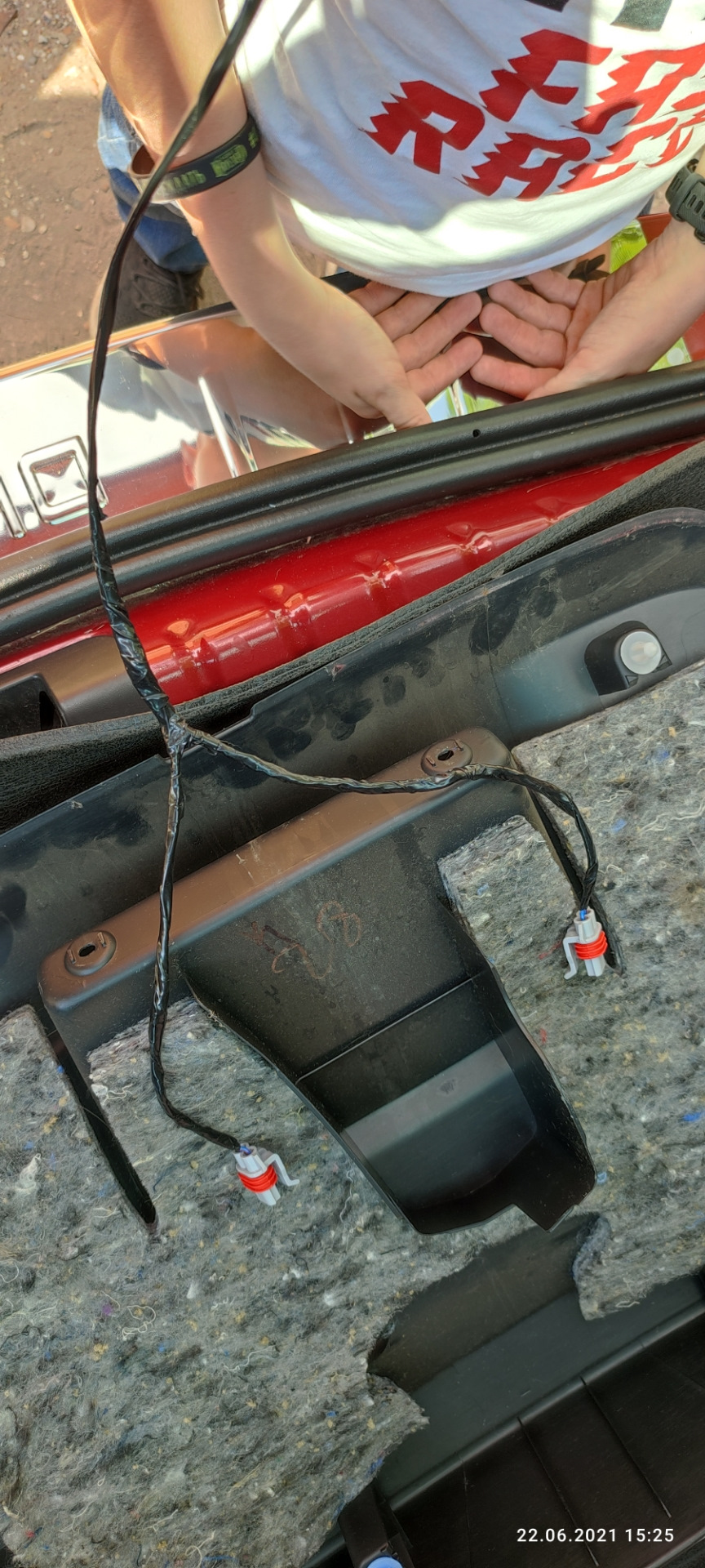

Далее снимаем обшивку с двери багажника

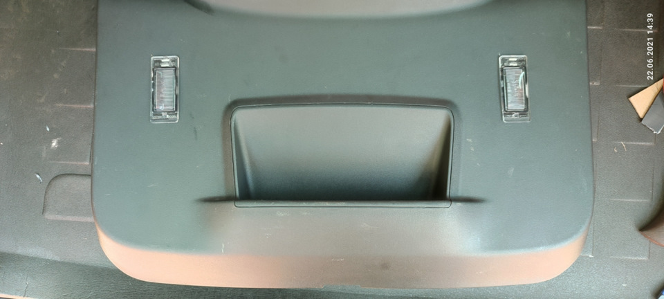

И вырезаем в ней две дырки под эти самые плафоны
Готово)

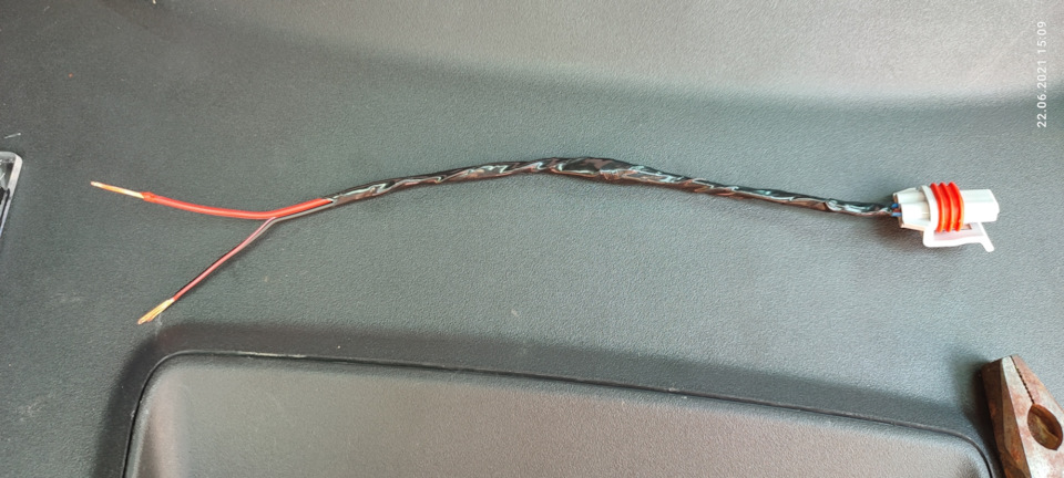

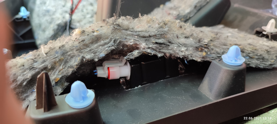

Далее берём 2 колодки для подключения и наращиваем их
Затем начинаем собирать в кучу
И ставить все на свои места)
Далее подцепляем нарощенные колодки к основной проводке
И ставим накладку на свое место
Подключаем плафоны

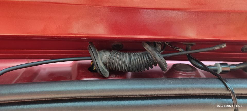

Далее нам надо завести провод в салон
Прокидываем провод внутри двери выводим к гофре
Гофру снимаем и вставляем в нее жесткий пластиковый проводок
Подматываем к нему проводку
И протаскиваем провод через гофру, выводя в салон
Далее тянем к освещению багажника и подключаемся)
Готово)

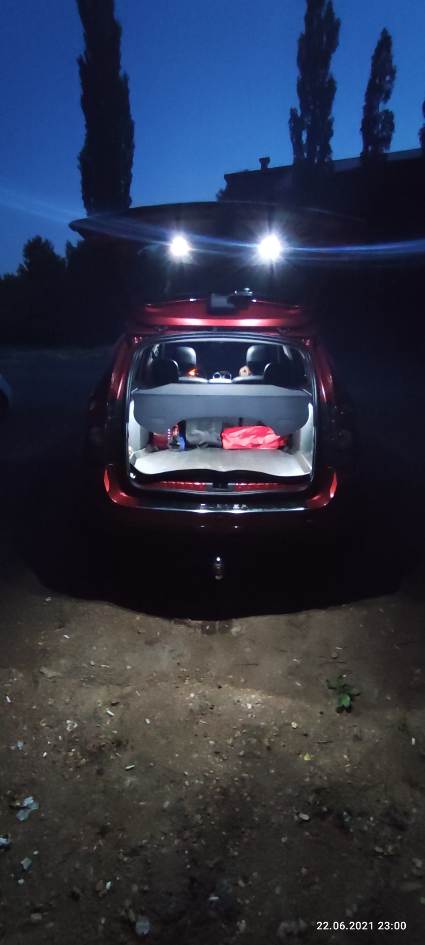

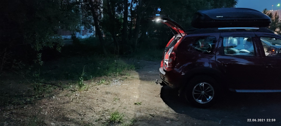

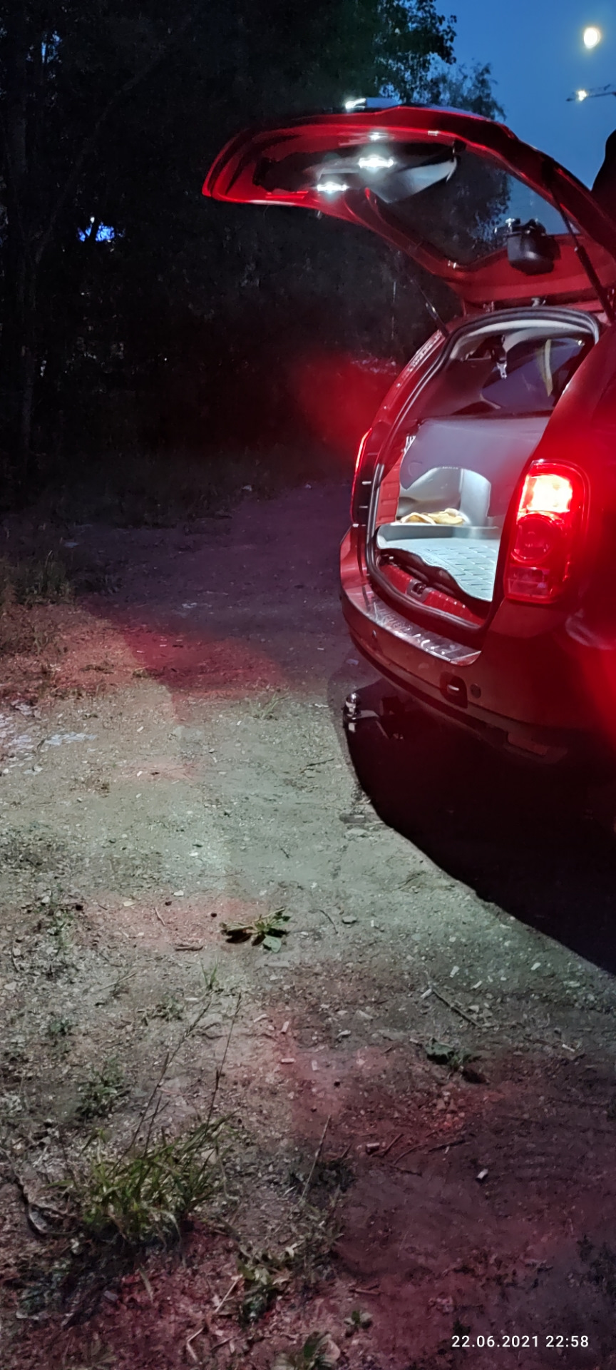

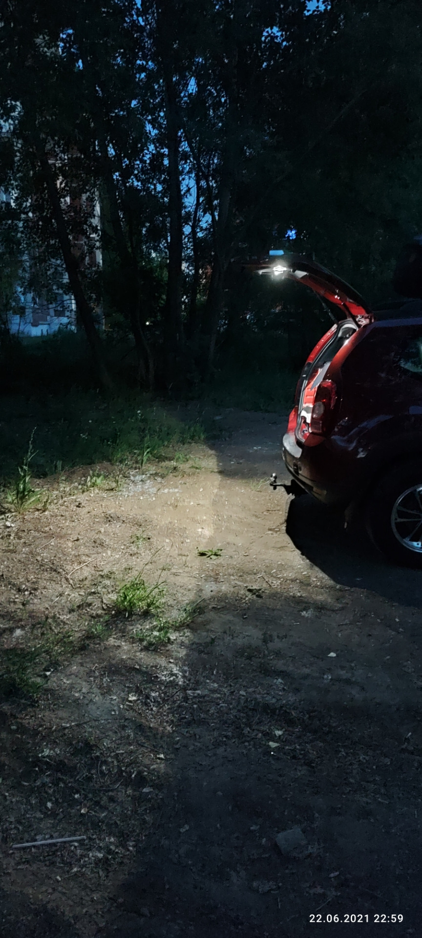

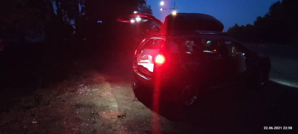

И вот что из этого получилось)
Как там говорится "СТГ четкая" 😆
Вот вроде бы и все, ни чего сложного) единственно фактор осложняющий данную процедуру это жара и трудность прокладки провода внутри двери) а так все получилось тип топ)

Ещё вопрос, обшивка мягкая, чем вырезал?
Нож канцелярский
Ок)
Всегда приятно когда своими руками делаешь)Провода какие нужны и как к основному подключался?
Спасибо) просто врезался в провод основного) а провод хрен знает, пришел в магазин электроники, сказал что надо сделать…они дали провод 🤣🤗

Плафон можно ещё купить по номером 11180371701000 — так вроде дешевле даже)
Он чуток другой, у него внутри стот шторка небольшая, я такие ещё на Логан брал, )
Вон, внутри видишь стоит металлический лепесток)

А лампочки отдельно нужно такие купить?
Светодиодные да))

Где СТГ четкая? даже через монитор слепит =)
Чем слово, регулировали на стенде 🤗🙏

За края авто не выступает по этомупусть лесом идут 🤭😁😁
И встречку не слепит )))

Плафон уже с патроном идёт?
И даже с лампочкой)
Номер плафона вбиваю, чё то не показывает
А ты какой номер вбиваешь?) Номер не на фото, а сверху написан в тексте) ОСВАР 273717
Семён Семёныч😂 совсем слепой стал😂
В общем выбираем ОСВАР? Или они одинаковые все?
ОСВАР бери))

У меня похоже сделано, только плафоны поближе к краю расположил и горизонтально
ООО, ништяк 👍👍👍
Только у меня подключен на постоянный плюс, чтоб подсветка не отключалась через полчаса, если решу пикник у багажника устроить)))

Хорошо сделано. Я полагаю тумлер включения света уже тоже поставили. А то у меня он по заводскому алгоритму работает. Переднюю дверь открыл он загорелся. Закрыл, он все ещё горит. Немного подбешивает. Есть желание поставить выключатель и розетку, компрессор включить или матрас накачатьесть. И есть светодиодная лента, тоже на пятую дверь . И вот вопрос, провод с постоянным питанием там присутствует или надо через весь салон тянуть?
Не, кнопки не будет) подключено к заднему плафоны багажника… Меня заводской алгоритм устраивает)
А если снял заднюю полку, то весь салон светится.
Задняя полка снимается только тогда когда в багажнике коляска лежит) а так полка всегда на месте)
Согласен, все должно быть на своих местах. Я вижу и фаркоп имеется. Наверняка сами все делали. Я все с тем же вопросом про розетку в багажник. В заводкой проводке нет постоянного плюса сзади. Провод придётся тянуть? Спасибо.
Нет нету) там вообще ни чего нету назад кроме одного плафона в багажнике и все) приедется тянуть…
Да, фаркоп тоже сам ставил…и полючал сам)
