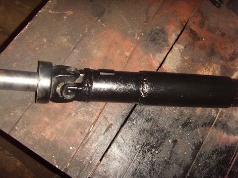

Итак, что было сделано?:
— заменили три крестовины
— восстановили заводское состояние (без всяких шайб и сварки для фиксации крестовины)
— произвели балансировку кардана
— покрасили
-ну и соответственно сняли и поставили кардан.
К сожалению фото не делали во время работы, а я забирал авто уже на парковке клиентов. На днях залезу под авто и сделаю фото. Посмотрю как будет служить деталь после ремонта…
В общем ремонт обошёлся в 12к постоянно обесценивающихся российских денег. Такую вот полезную работу проделали сегодня. Всем добра! Ровных дорог и надёжных автомобилей!
