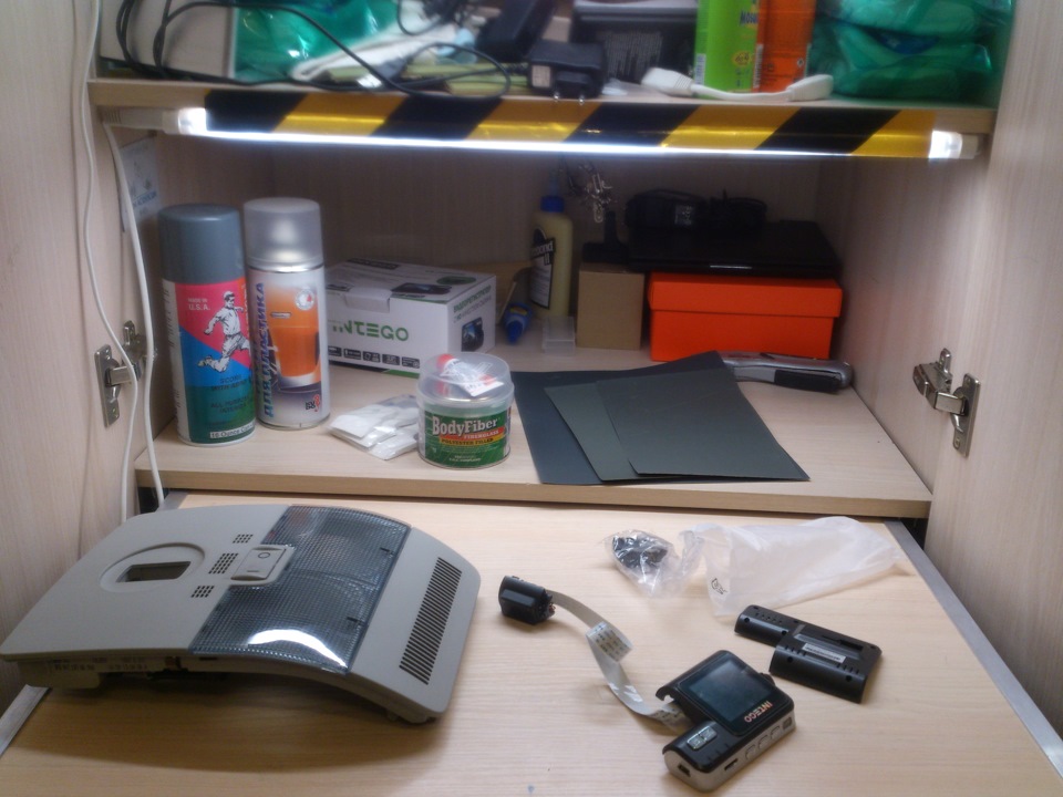

Как я уже упоминал (тут), решил я запилить видеорегистратор. При этом важным критерием для его установки для меня является максимальная скрытость от всякого рода проходимцев. При выборе готового варианта для скрытой установки цены, мягко говоря, не радуют (от 10тыр, а то уже и больше). Поэтому решил использовать дешёвый видеорегистратор для крепления на стекло и раздербанить его в хлам:). Место расположения выбрал, с учётом доступной длины удлиненного шлейфа, в плафоне под потолком. Имеем два одинаковых регистратора — один мертвый, второй новый с удлиненным шлейфом. Итак, приступим!

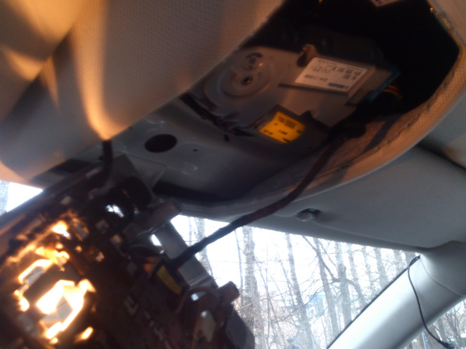

Для начала откручиваем плафон
Выдергиваем кнопку сдвижной крыши

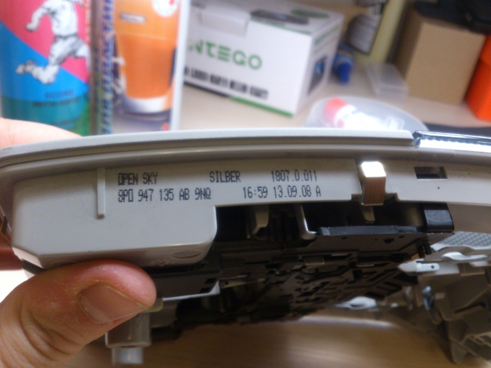

Интересно, дата производства — мой день рождения (upd: а ещё это день свадьбы, как раз в это время в ресторан подъезжали. Как я мог забыть?!) :) Это знак!

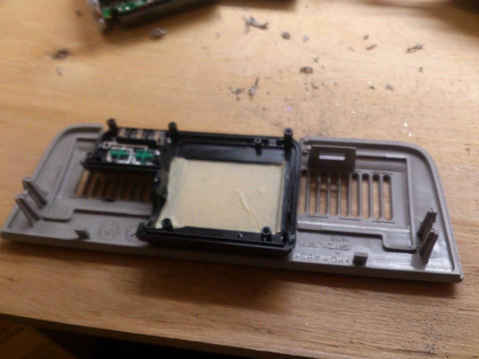

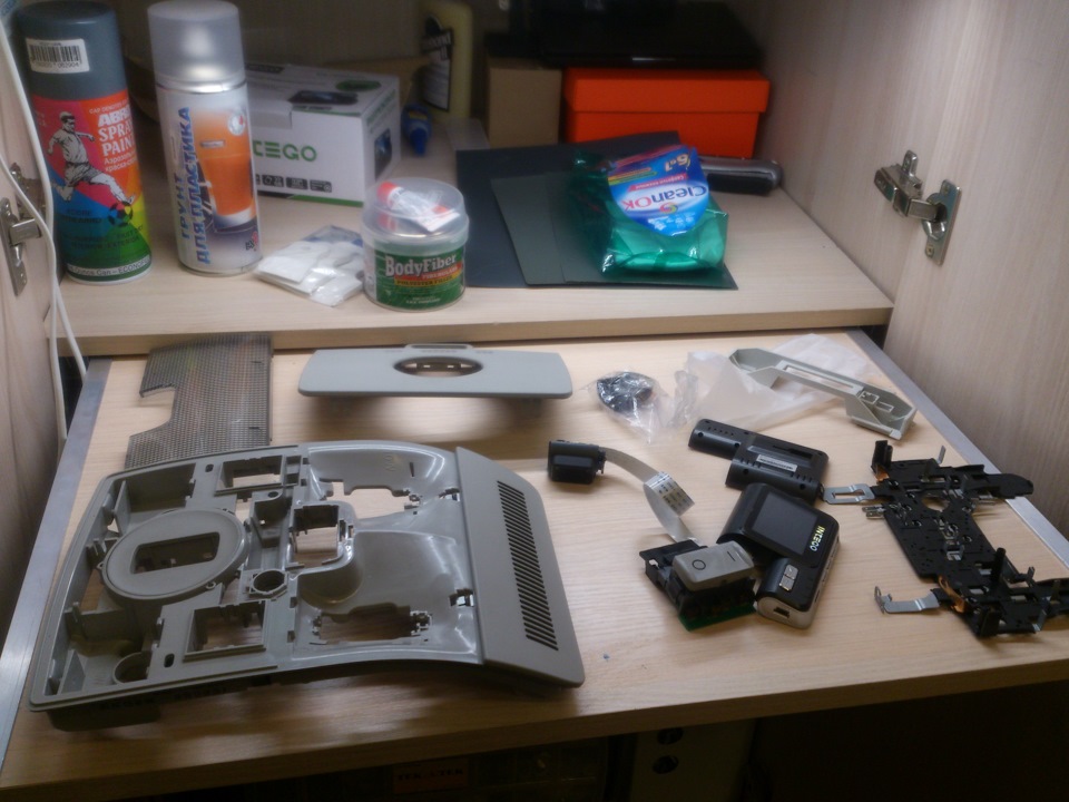

Всё готово для разборки:

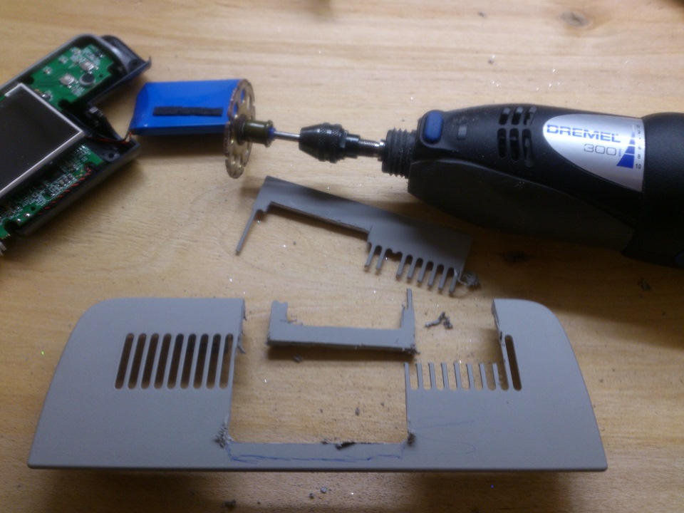

Снял все крышки

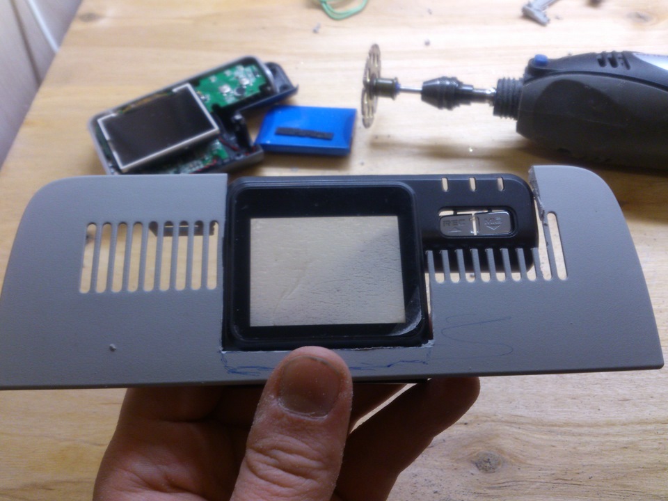

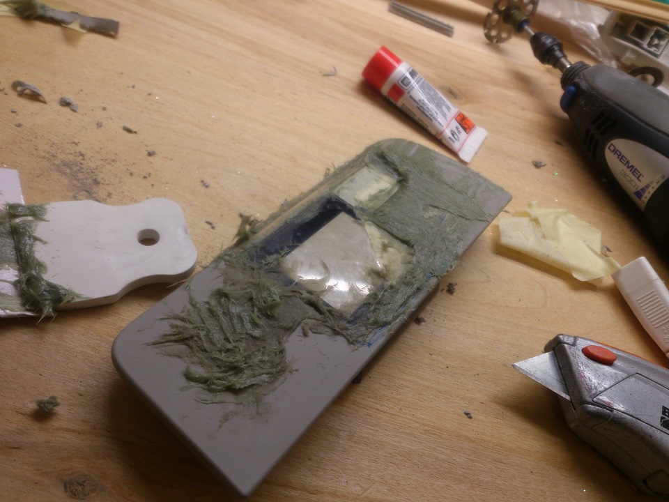

В верхней выпилил дыру по форме повторяющую переднюю панель регистратора
Примерка

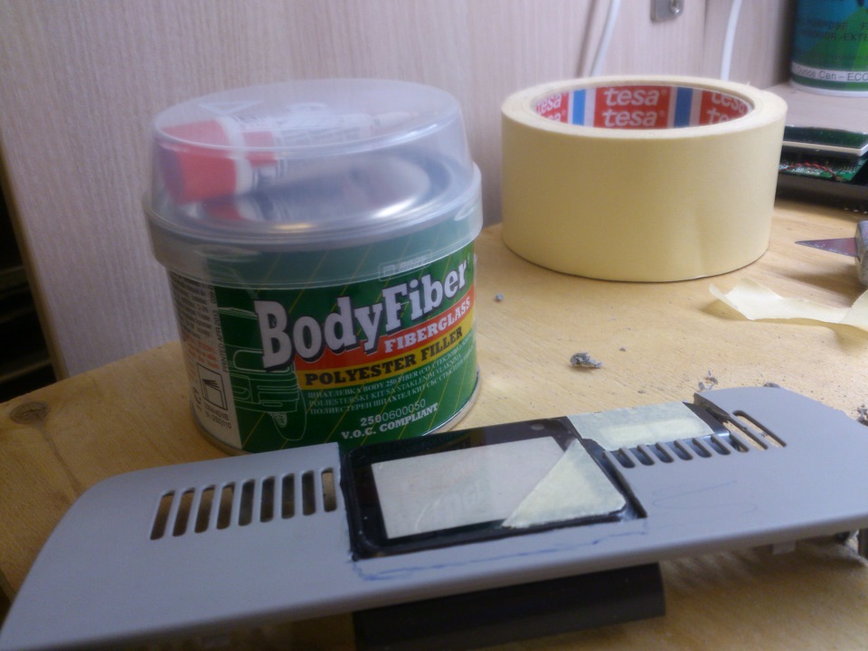

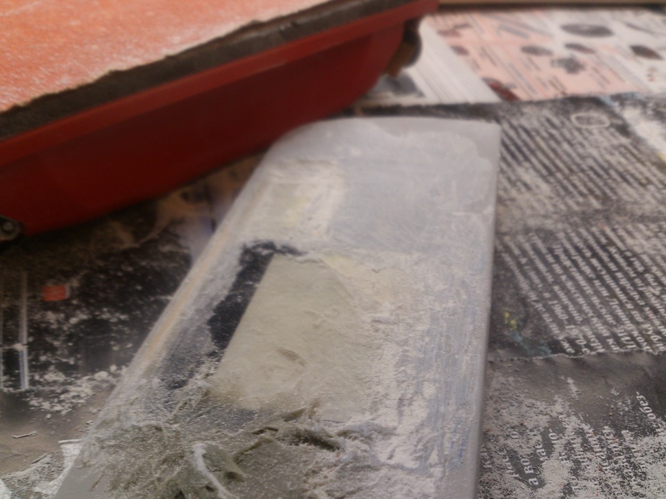

Берем шпатлёвочку со стекловолокном
разводим и залепляем все дырки

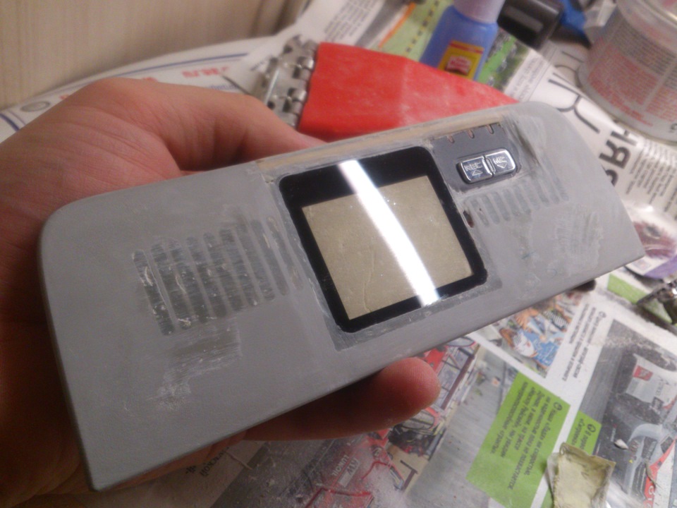

Шкурим

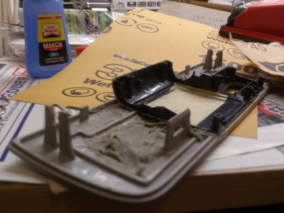

Подравниваем нишу с кнопочками
Добавляем шпаклевки на тыльную сторону

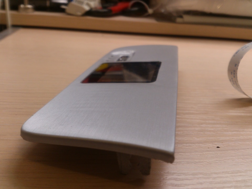

Далее была недельная эпопея с покраской. То цвет мне не нравился, то глянцевость, то фактура… В общем, забил уже весь шкаф всякими баллонами — уже жена ругается:) В итоге плюнул и купил плёнку виниловую с текстурой шлифованного алюминия и наклеил с феном на деталь. Получилось вроде ничего, но ниша с кнопками и лампочками после кучи перекрасов и перешкуриваний получилось неровной. Решил пока притормозить и оставить так, чтобы хотя бы заработало.

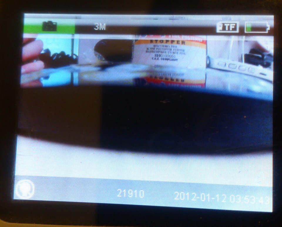

Подключаем камеру и проверяем:
Работает!

круто получилось) но блин, там где кнопки неаккуратно получилось… а где камера будет стоять?
Да уж, сегодня область кнопок переделаю, если время будет.
Камера будет стоять посередине прямо на стекле максимально близко к потолку. Хорошо, что правый дворник прочищает до самого верха

Но руки не очень — идеально покрасить/поклеить не получилось:( Первый блин, как известно…

Спасибо! Но всё-таки не даёт мне покоя косяк с отделкой…
Монитор статичный, он такой и был. Теперь совсем никуда не двинется. Есть опция выключения экрана при работе, если ярко ночью светить будет
