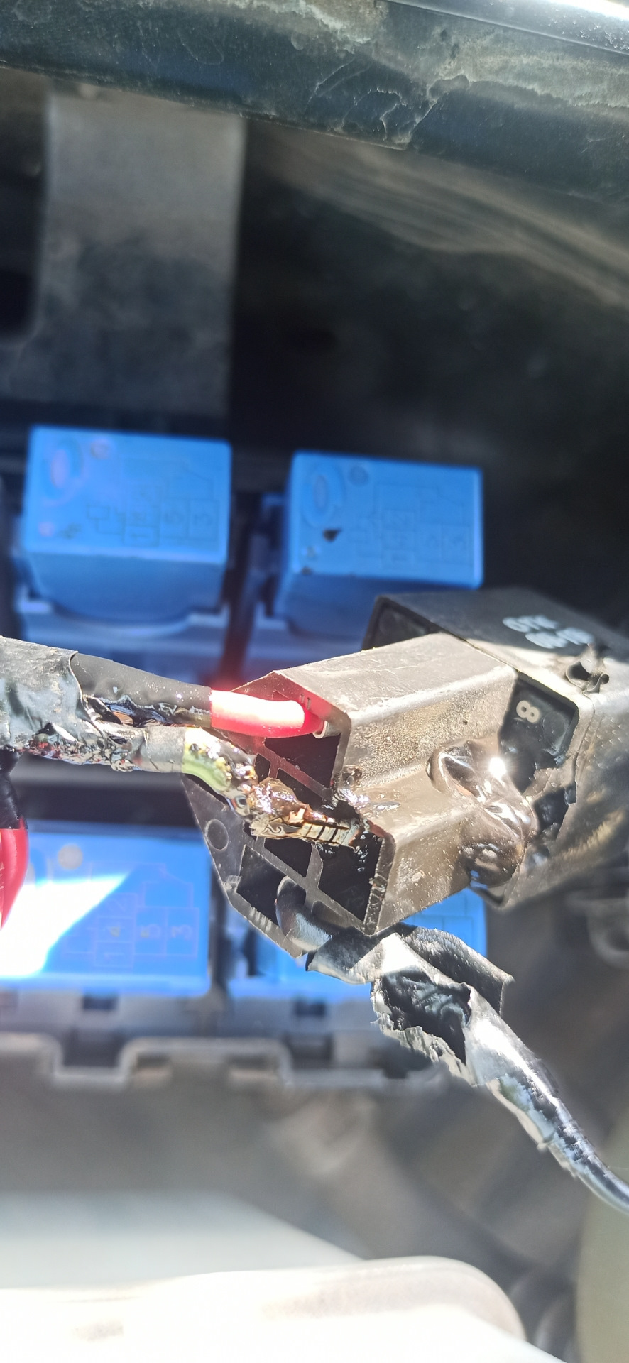

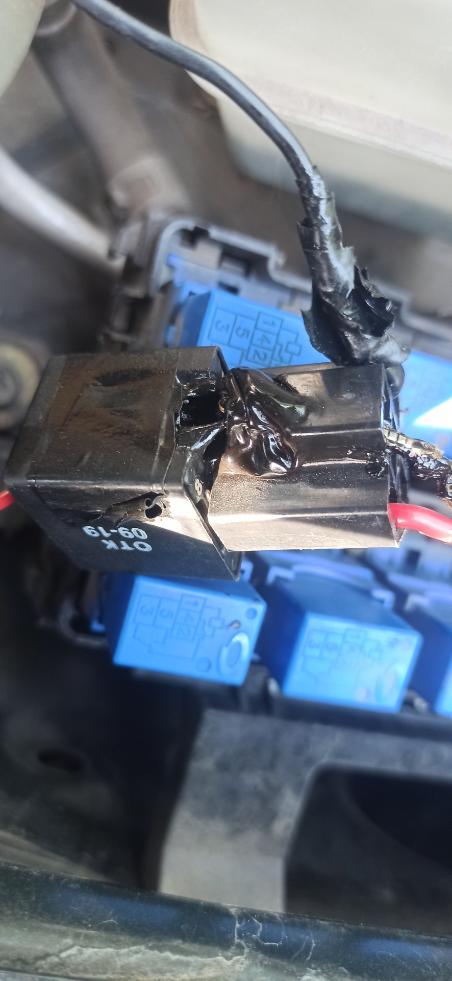

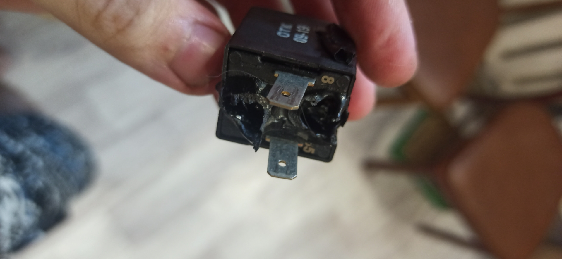

На улице жара +35. Решил съездить ополоснуть машину. По дороге домой почуял странный запах в салоне. Сначало подумал на кондиционер. Выключил его. Запах не пропал.ну ладно подъехал к дому, глушу машину, поскольку у меня стоит реле дхо, дальний горит до тех пор пока не упадет напряжение в борт сети до определенного значения. Но я этого не когда не жду, и выключаю их принудительно коротким включением ближнего. Но тут ситуация, дхо не выключаются. Тут я немного подумав понимаю что пахнет паленой электрикой, кто хоть немного знаком с радиотехникой знает как пахнут паленые транзисторы. Ну и поскольку дхо не гаснут полез сразу в монтажный блок под капотом. Отрываю капот а из блока реле просачивается дымок. Я немного офигел.
Тут есть небольшая предыстория. В свое время я заказал по ошибке не то реле дхо, проще говоря заказал реле дхо от Шевинивы или от классики, отчаиваться не стал, нашел в интернете схемы перекомутации данного реле под иномарки, все переделал, и отработала эта схема благополучно 2 года. Толи реле от жары сдалось толи время пришло, но предстала такая картина

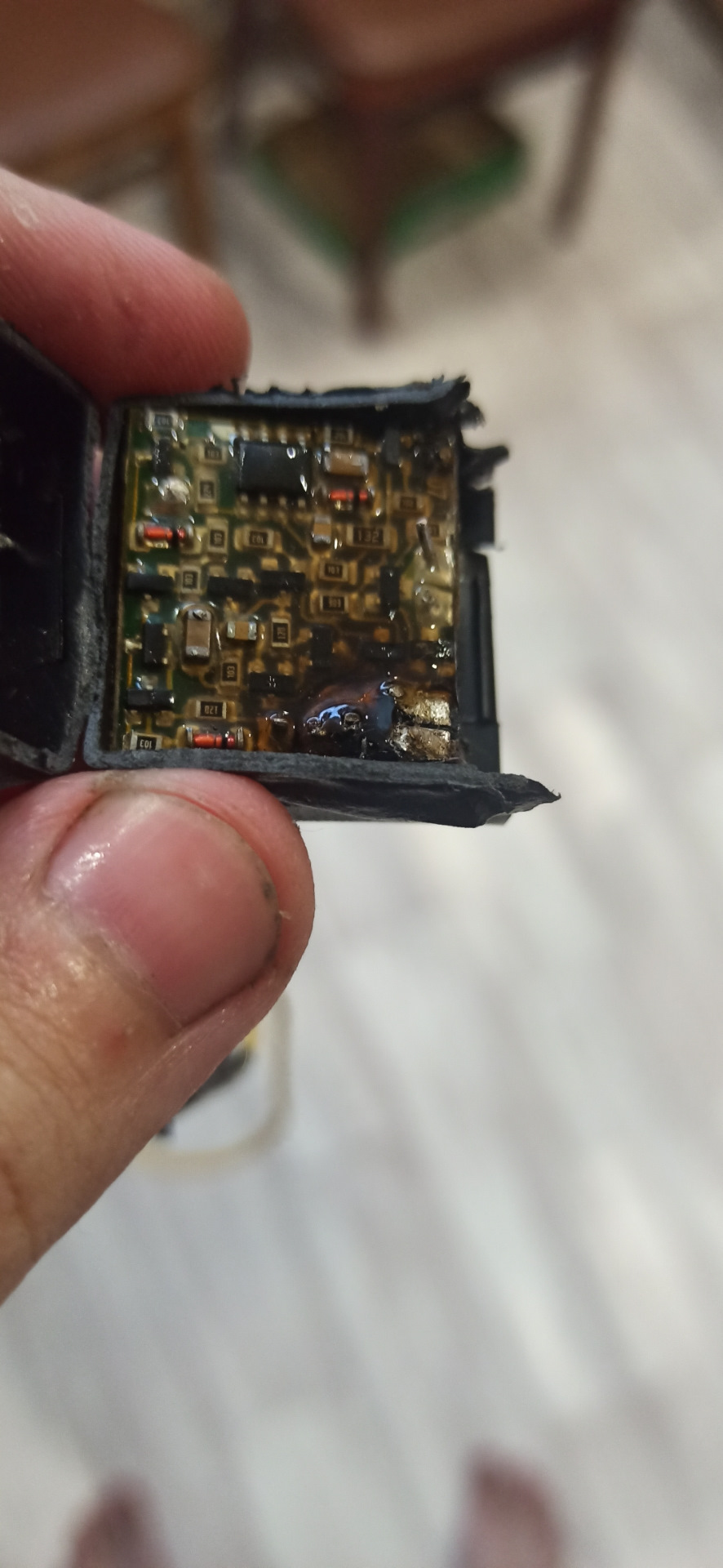

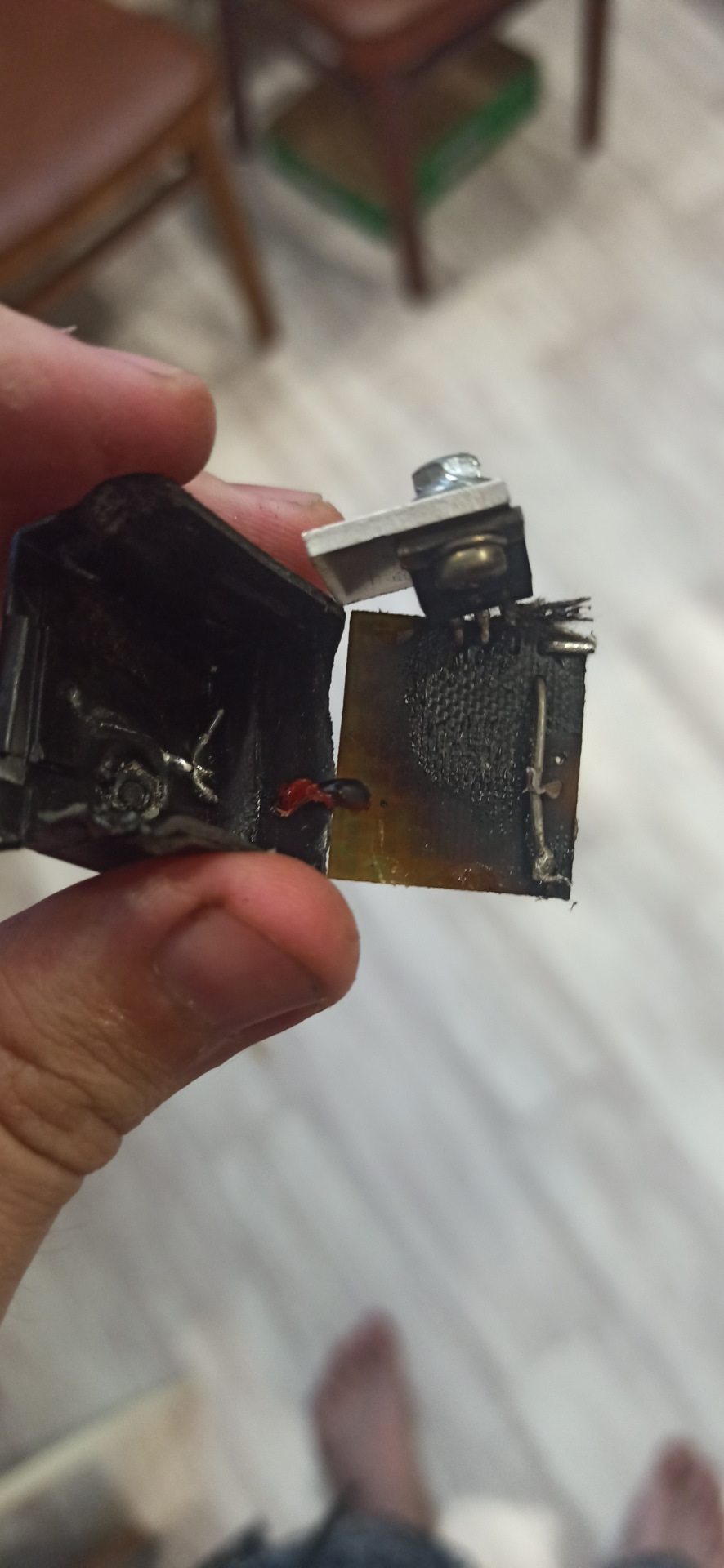

. С одной стороны, хорошо, что была колхозная переделка на проводах, не пострадал монтажный блок. Дальше я занес эту халабуду домой, подождал пока все остынет, решил вскрыть это реле.
Картина интересная, одновременно печальная. Я в радиотехнике не сильно силен, но мое мнение что все началось с транзистора или как он там называется, он начал перегреватся и все реле поплыло. Хорошо что я сразу обратил на это внимание, а если бы пошёл с надеждой, что дхо сами потухнут, но они бы не потухли, а разожгли бы мне машину, как бы это печально не звучало. Поэтому ребята, у кого стоят эти реле, обратите на них внимание, лучше сразу пресечь данную неприятность.все удачи

В схеме данного реле не предусмотрено предохранителя, если бы оно было заказанно на мою машину, то оно бы просто встало на место реле дальнего света, а поскольку я ошибся пришлось сделать просто переходник с большого реле на маленькое. предохранитель в данной цепи как и с обычным реле штатный. Подчеркну что в штатной проводке не чего не колхозилось просто поменяно реле было
я понимаю что предохранитель не предусмотрен но ты чуть не сгорел
Ну если бы перед бы стоял не чего бы не поменялось, начал перегреватся транзистор, у которого охлаждения с гулкин нос, машина провела весь день на жаре +35 за весь день не глушилась, с постоянно включенном кондиционером. Когда открыл капот там не к чему невозможно было прикоснутся, любой пластик был разогрет до состояния "сейчас потечёт". Я думаю жара дала толчок к кончине реле

Конечно нет. по схеме в этом реле нет предохранителя, оно вставляется за место штатного реле, в роли предохранителя выступает штатное реле дальнего света. Проблема в самой электронике реле дхо
