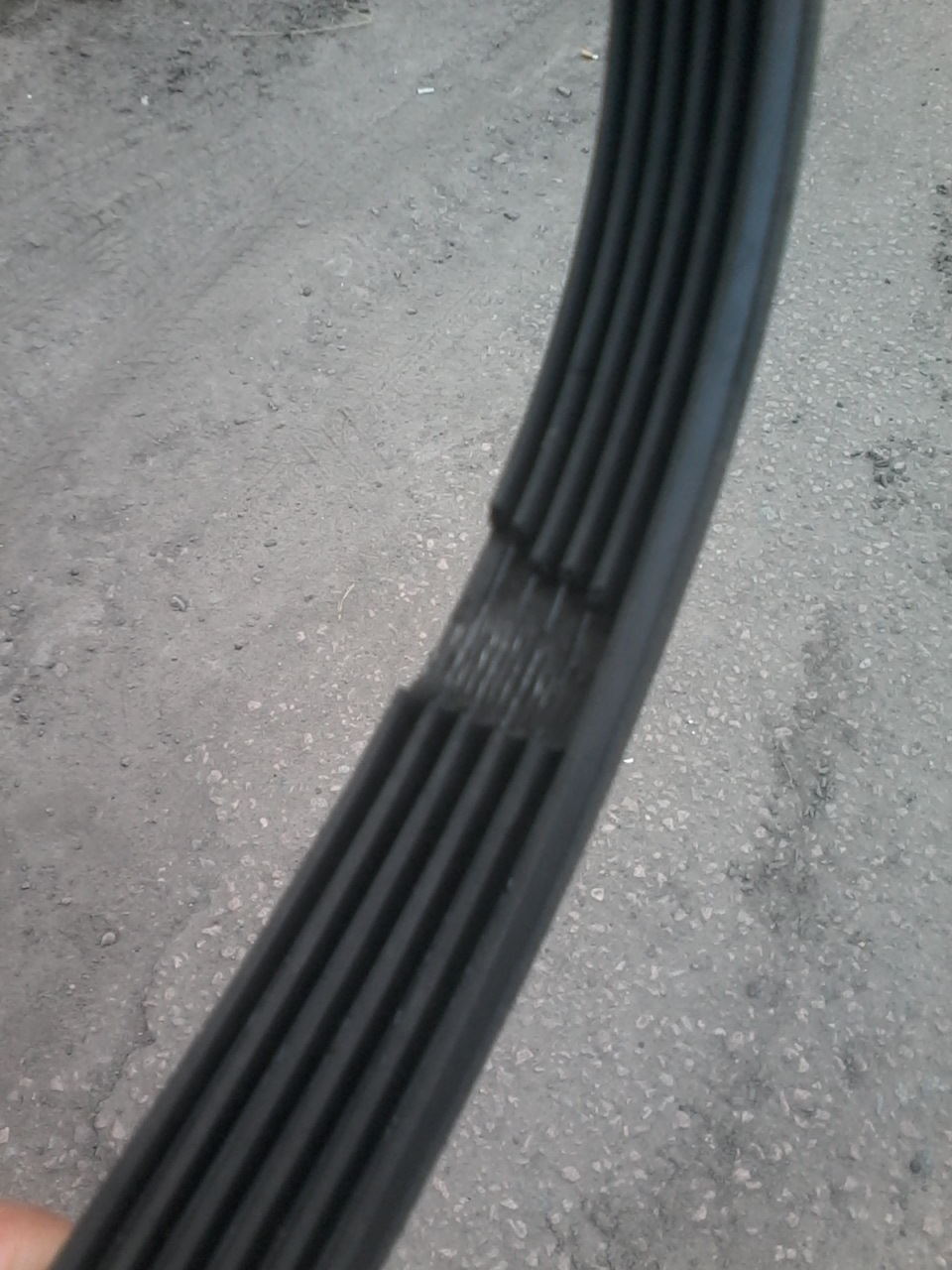

Шкив коленвала затянут? Это первое что пришло на ум. Второе- ремень генератора. У знакомой калина 1 с 8 клапанным мотором. Был сильный стук на холостых, пропадающий при увеличении оборотов. Оказалось, выкрошился кусками ремень генератора и соответственно из за этого ослаб натяжник. Свиста ремня не было и зарядка не горела. Заменили ремень, стук пропал. Выглядело всё примерно как на фото, только по всей площади ремня.
