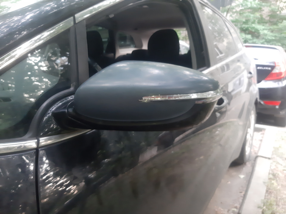

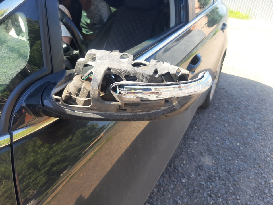

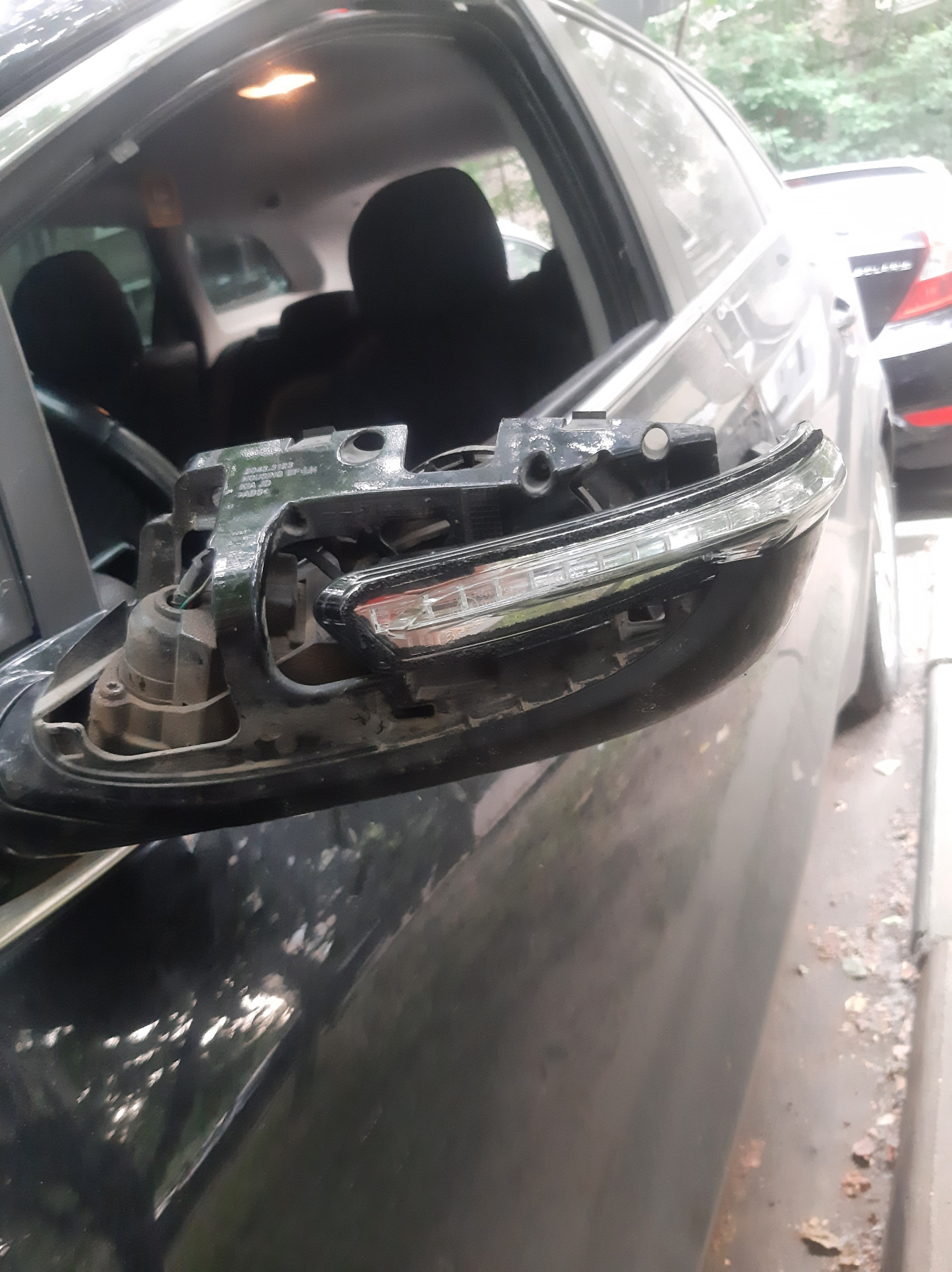

Здравствуйте! Проезжая одним летним днем по трассе А-108, мне задела зеркало машина отечественного производства, которая левыми колёсами ехала по сплошной линии. Когда я остановился и посмотрел в зеркало заднего вида, установленное в салоне, то увидел что она окончательно остановилась на обочине моего направления, простояла секунд 30 и поехала дальше… ГИБДД вызвать я не стал (позвонил знакомому, он сказал что ехать они будут минимум часов 5), да и преследовать тоже. По видео регистратору все нарушение видно, а вот номеров нет.
Приехав, домой сразу обрисовал ситуацию в группе "CEED JD CLUB" где мне очень быстро дали ответ по поводу запчастей, которые понадобятся для восстановления. Так как самое основное не было задето, то мне нужно было всего 4 запчасти:
1. Зеркальный элемент (87611A2010) — я брал аналог ERGON 50181206 с подогревом
2. Рамка зеркала (87615A2000 — матовая (я брал её, стоит ~1500₽), 87615A2010 — глянцевая, стоит ~ 4000₽)
3. Крышка (накладка) зеркала (87616A2010 ~ 6000₽)

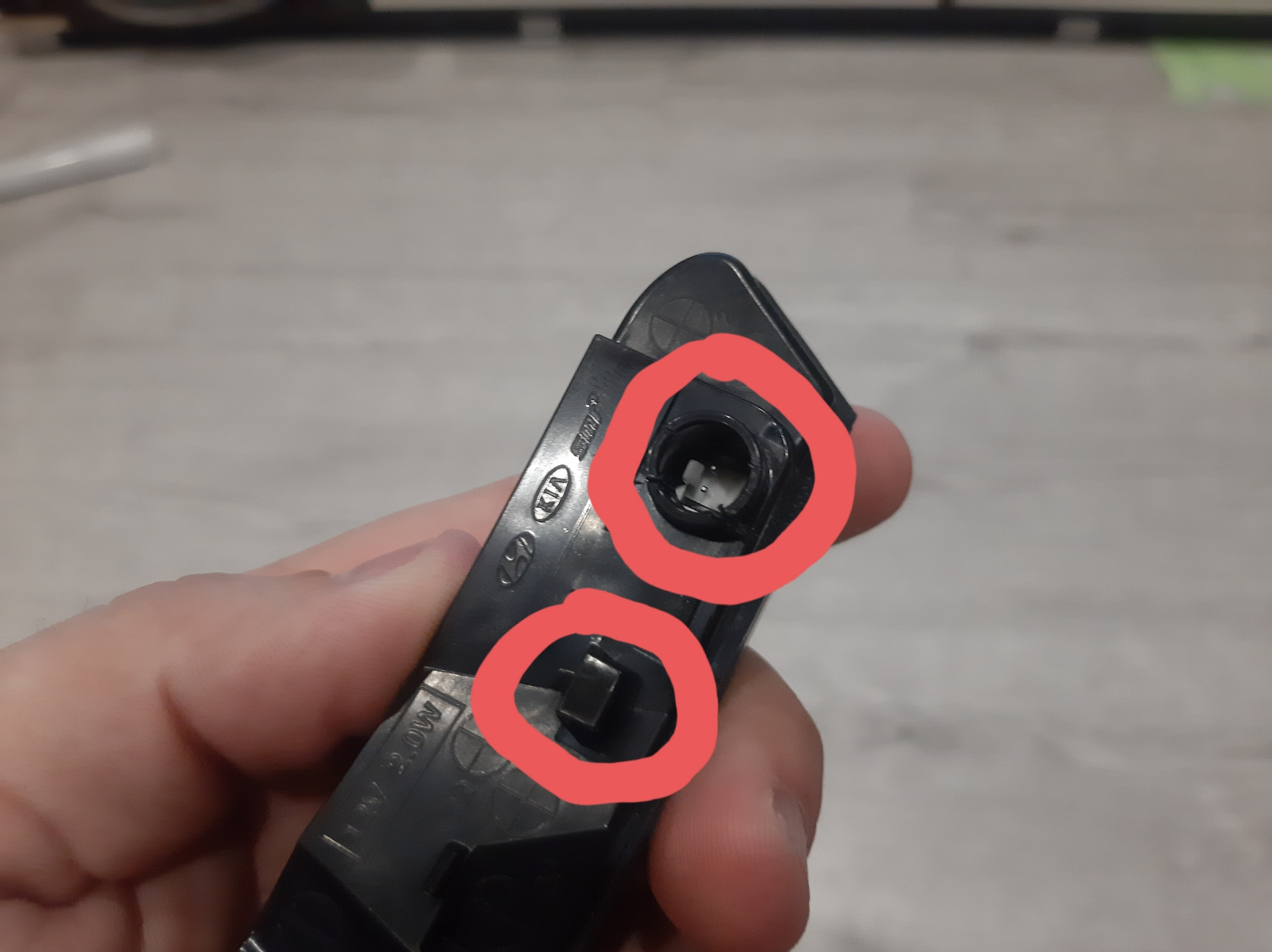

4. Повторитель поворота (87614A2000 ~ 4500₽), лично я ставил от CERATO они одинаковые, но нужно подрезать некоторые места чтобы встало хорошо, стоит ~ 2000₽ (87614A7000)

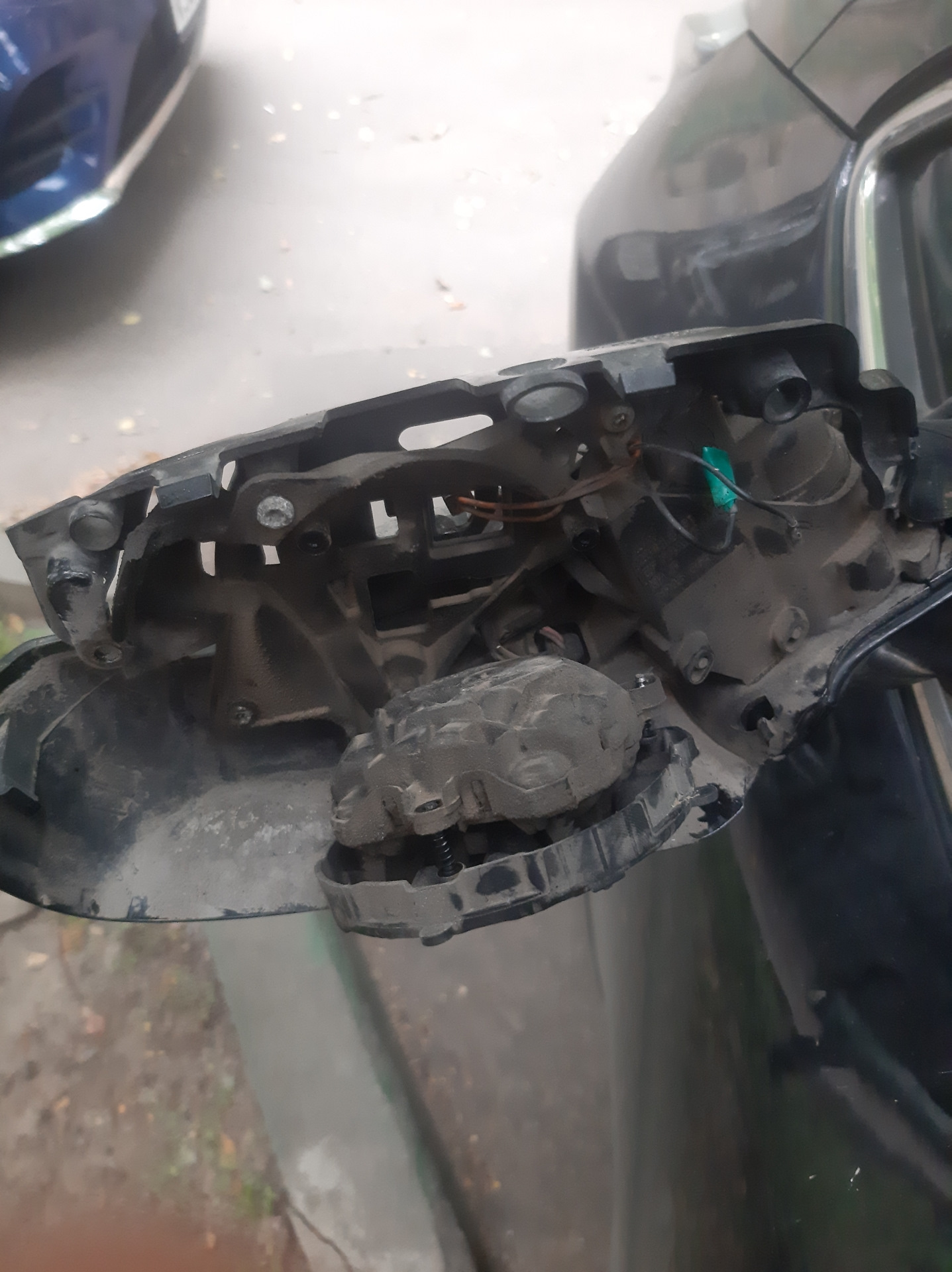

ВСЕ ЗАПЧАСТИ УКАЗАНЫ ДЛЯ ЛЕВОГО ЗЕРКАЛА! Внизу будут фото того что нужно срезать для того чтобы повторитель встал. Срезать нужно круг полностью! Я хотел схитрить и сохранить часть для герметичности соединения, но оно не вставало.
Также ниже можно увидеть процесс ремонта. Сложного ничего нет, единственное все нужно делать аккуратно, что не сломать крепления пластика.
Принял решение, что красить будет дороговато, поэтому кто-нибудь мог бы подсказать кто в Москве (желательно СВАО, ВАО, САО, Мытищи, Долгопрудный) клеит плёнку, хочу не заморачиваться и обклеить в чёрный матовый или глянцевый. Сервис или просто частный мастер, не имеет значения. Если будут вопросы, пишите, постараюсь ответить

Спасибо! Написал ему. Скажи еще, когда срезаешь части пластика на повторителе от церато, надо запаивать отвертстия? Я просто думаю сам, зачем платить больше, если говоришь отличие только в этом моменте
После того как срезать отверстий там не будет, там ровная площадка останется, а в месте подключения просто срезать круг вровень с корпусом и все

Мне пару лет назад сломали зеркало в дтп, все целое, кроме крепления. Я спаял крепеж, но зеркало на скорости и неровностях дрожит как осиновый лист, сам корпус, целиком. И зеркало даже не складывается.
Привет! Удалось как то проблему решить? У меня подобный случай все целое а вот самое крепление в виде стаканчика внутри который с пружиной, сломался. Я понимаю вариант либо спаивать либо свморезы снизу)))

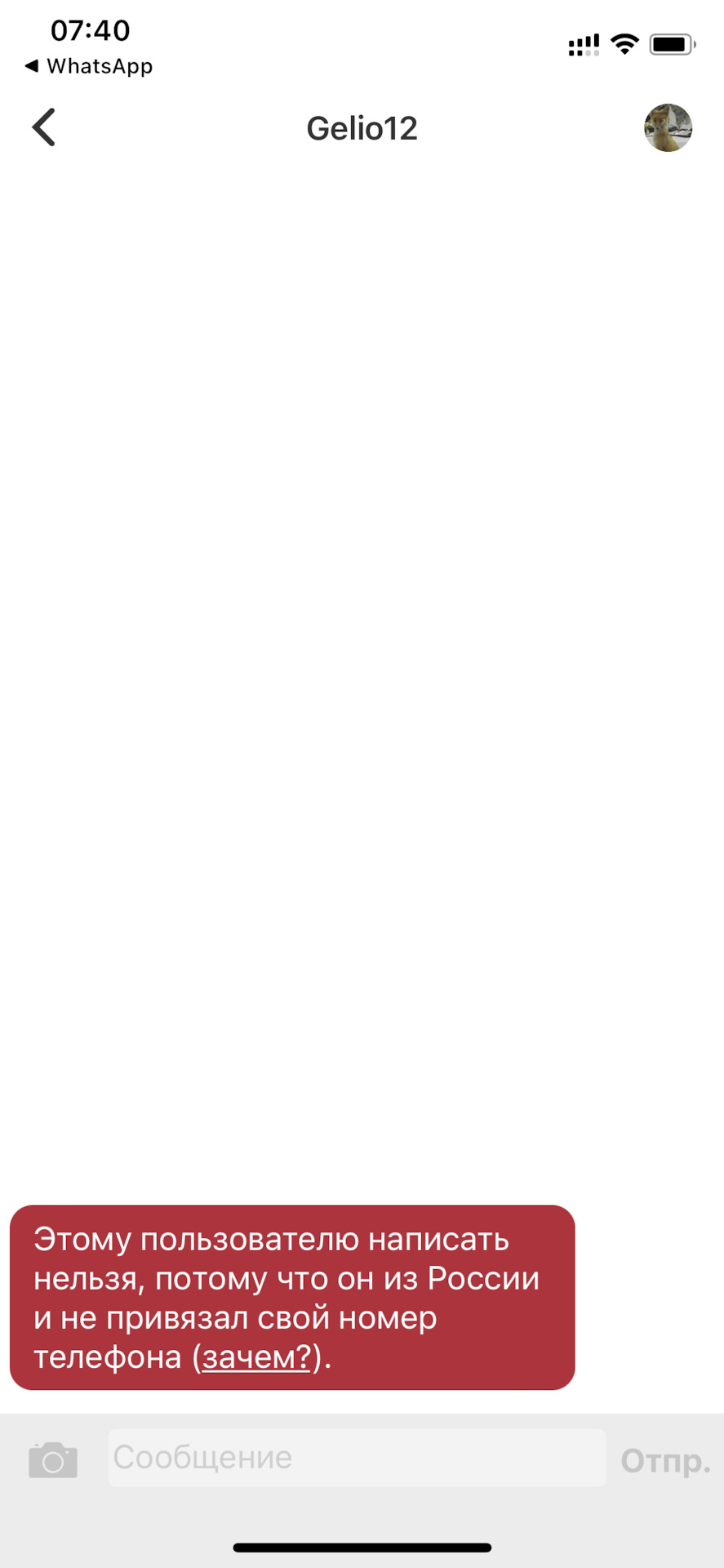

Пишите, у вас личка неисправна)
Gelio12
Далековато ( если не затруднит напиши, свяжусь с ними может что подскажут) спасибо

Накладка нормально встала?
Ну пока не подрезал вторую выпуклость на повторитель не очень, а так да чуть отходит там, где и говорили, но это не проблема после обклейки что-нибудь придумаю, ещё раз Спасибо)
