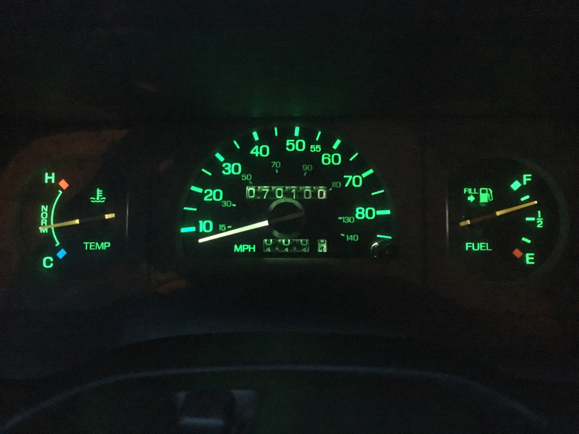

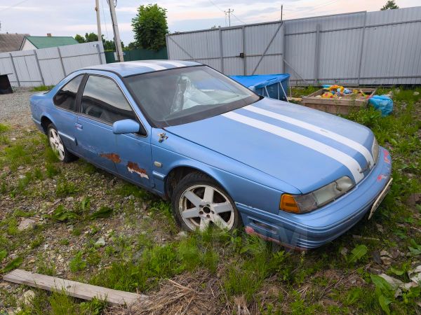

Мой Тандерберд #сзавода шёл с самой простой приборной панелью. В ней был лишь спидометр, датчик температуры, и датчик топлива. +всякие контрольные лампочки.

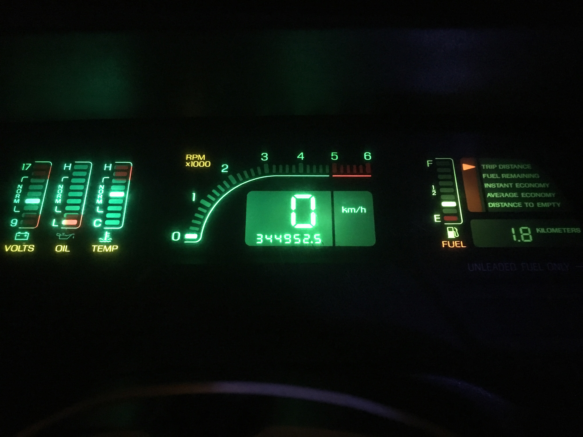

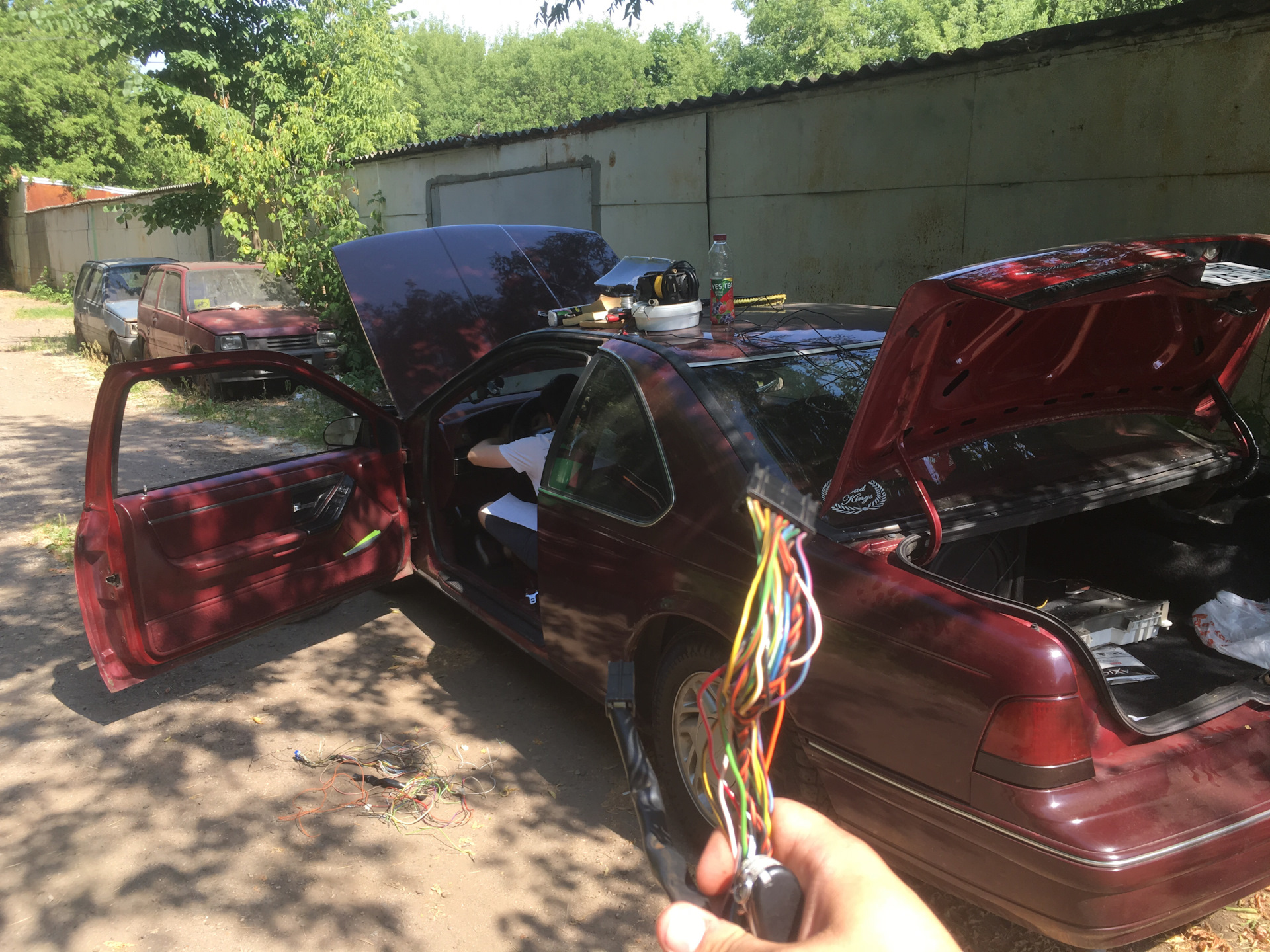

Более богатые комплектации могли иметь тахометр и вольтметр. На SC (supercoupe) был ещё указатель буста. Но самый жир — электронная панель приборов. Я ее очень хотел, и даже приобрёл ещё в 2020 году… Но все боялся приступать к ее установке, так как там надо полностью перепиновывать штекеры, а также добавлять новые провода. За то время что электронная приборка лежала дома я успел обзавестись необходимыми схемами и литературой. И вот, договорился с SHVD3 поехать к нему в гаражи и попробовать переставить приборку.
Вообще процесс оказался довольно сложный. Дело в том, что помимо того что из 32 разъёмов нам надо было получить 38, так ещё и часть родной проводки была с колхозом. Долго прозванивали, искали + и — которых по схемам было до 4 штук. Затем подключили приборку, на солнце было видно что она работает, но подсветки не было. Потом сделали ещё скрутки. В общем, методом проб и ошибок, из 3 схем худо бедно собрали так, чтобы она заработала.

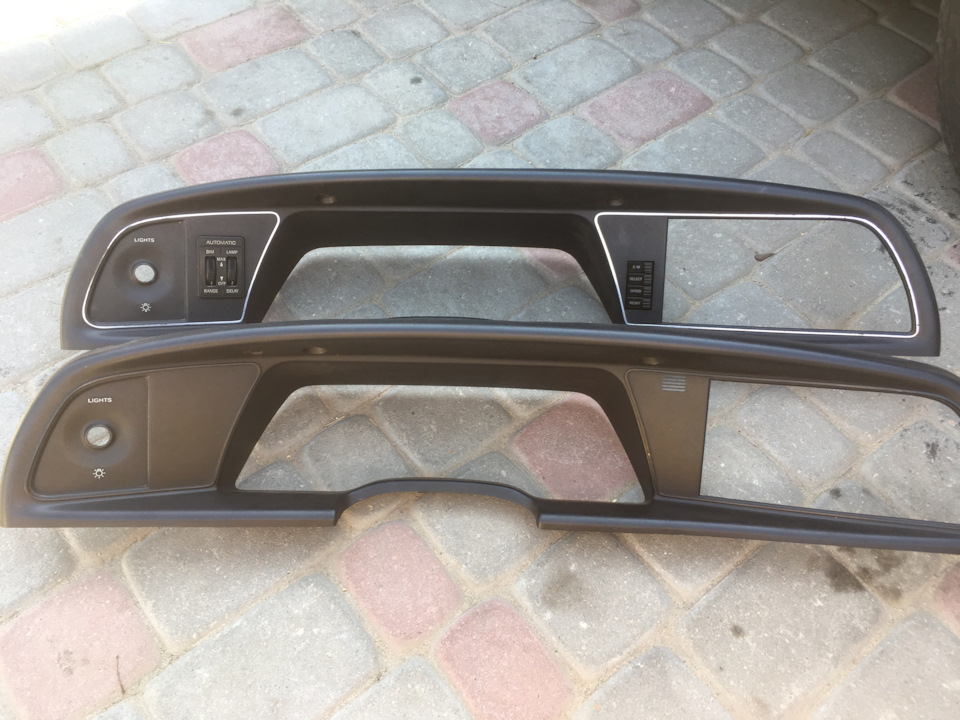

Для новой приборки пришлось поменять датчик температуры ОЖ, благо датчик был куплен вместе с приборкой, а проводка была в машине изначально на два типа датчиков. Также, уже заранее, был поменян пластик, для электронной приборки нужны боковые кнопки управления. этот пластик я поставил еще в сентябре 20го

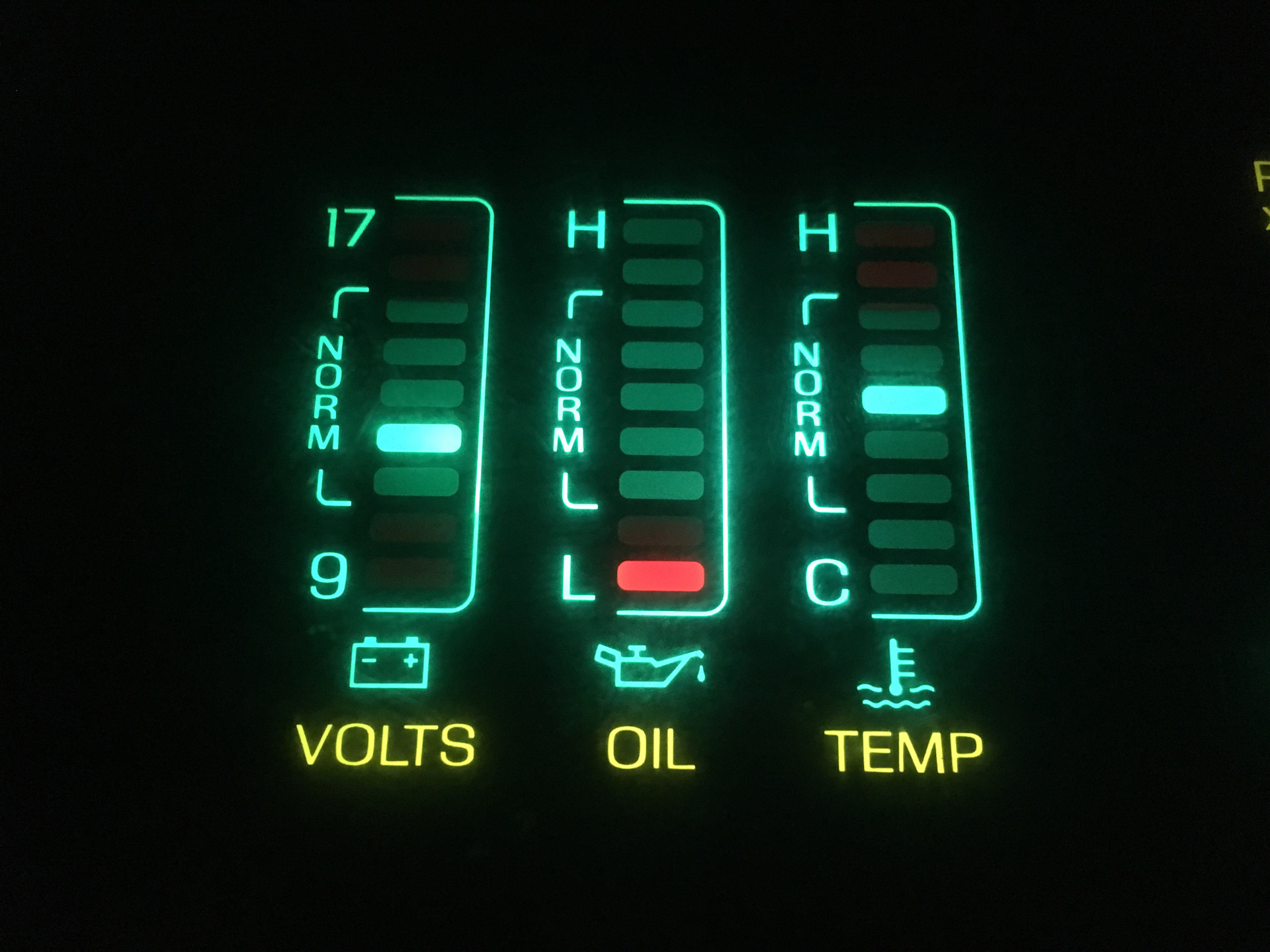

Датчик давления масла необходимо будет купить, а проводку на него придётся прокидывать самим, так как ее нет от слова «совсем»
Пока же масленка моргает постоянно, а давление якобы на «нуле»
Заряд Аккума показывает штатно.

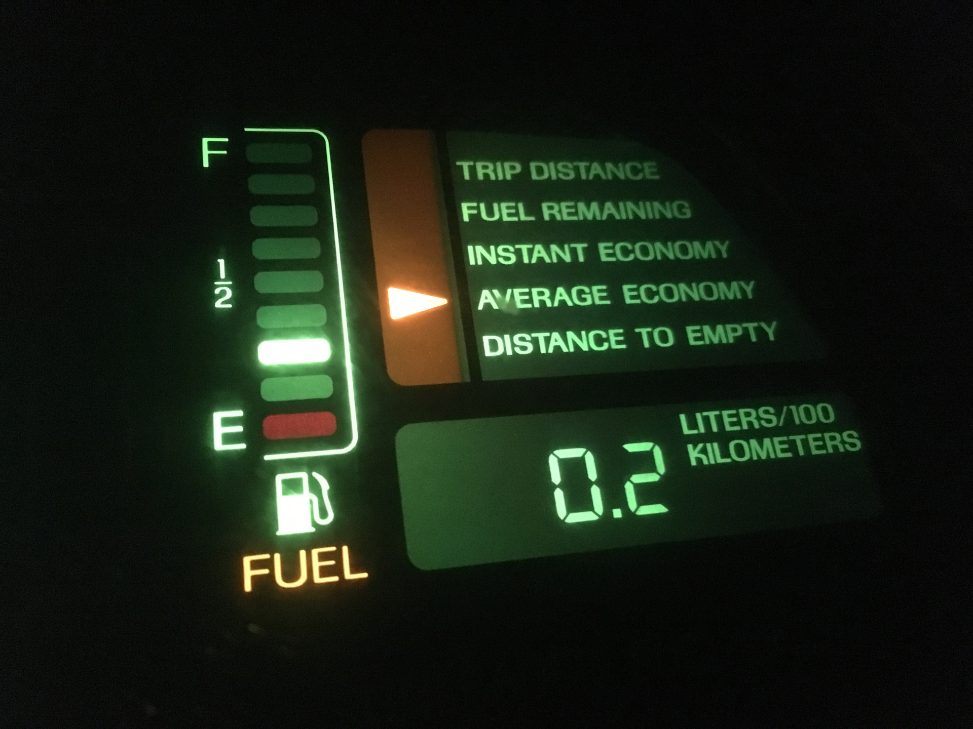

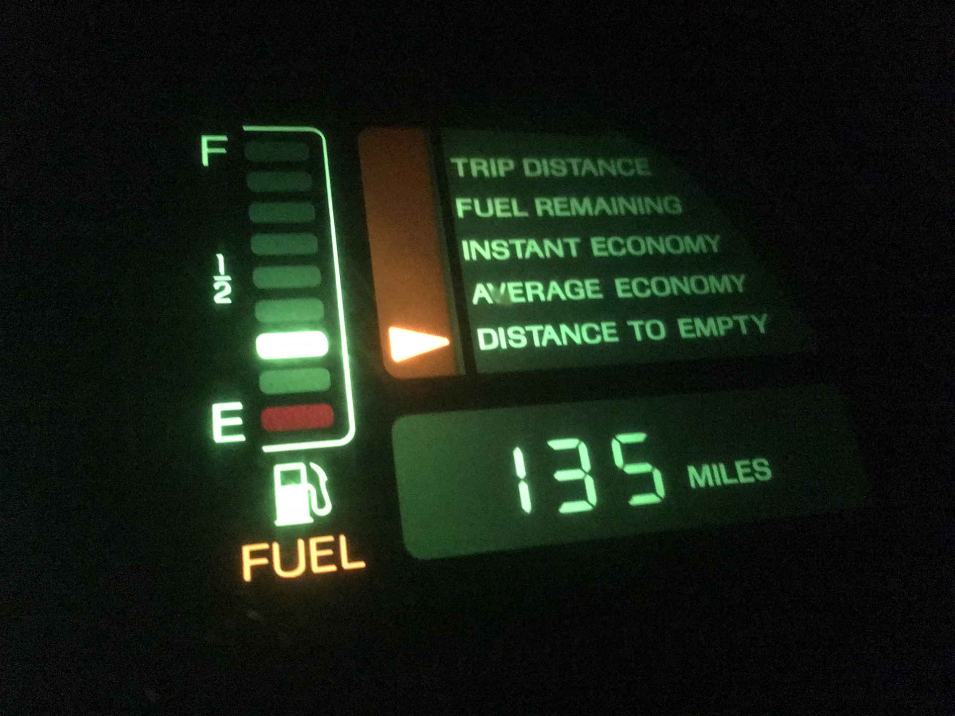

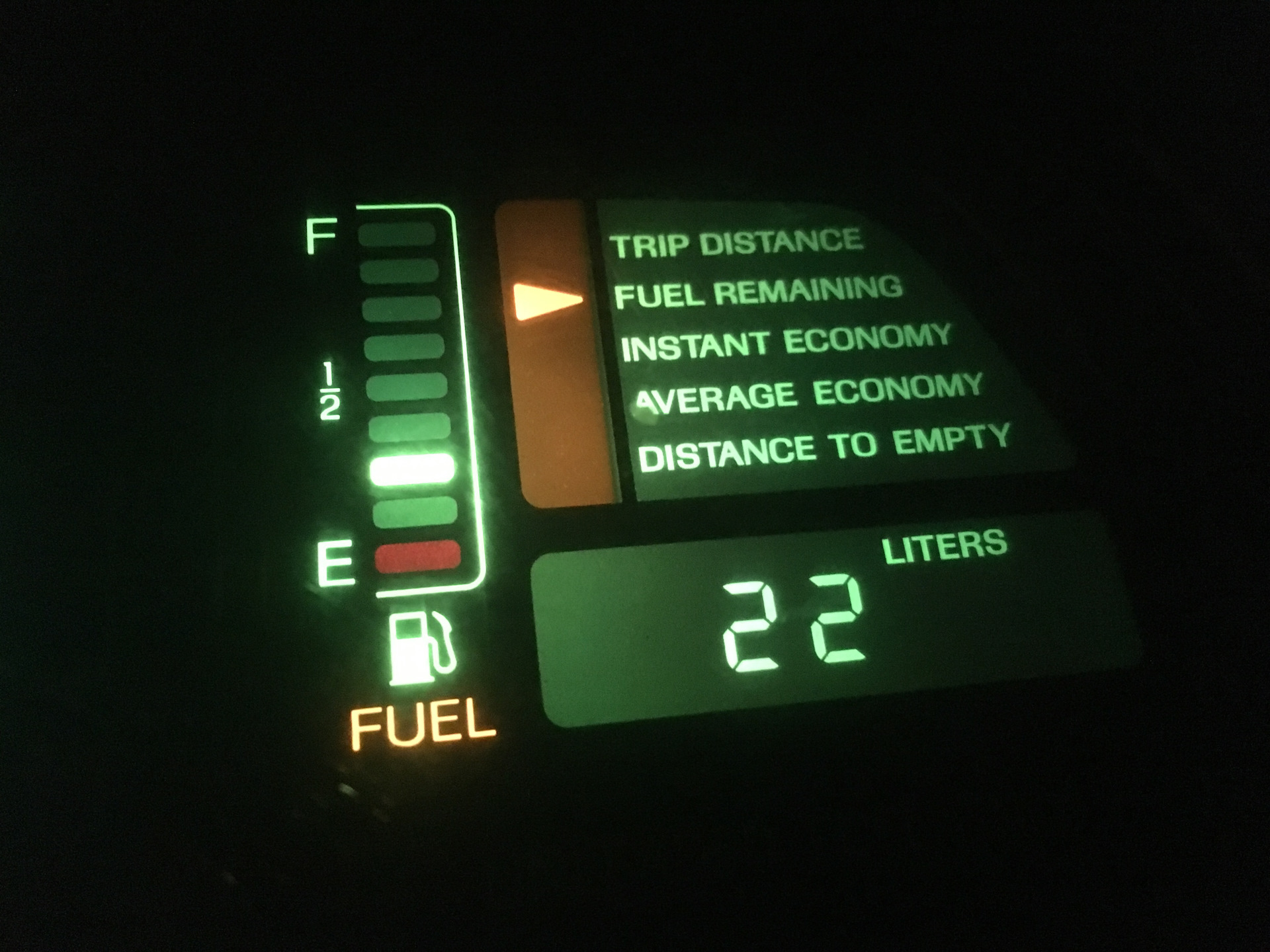

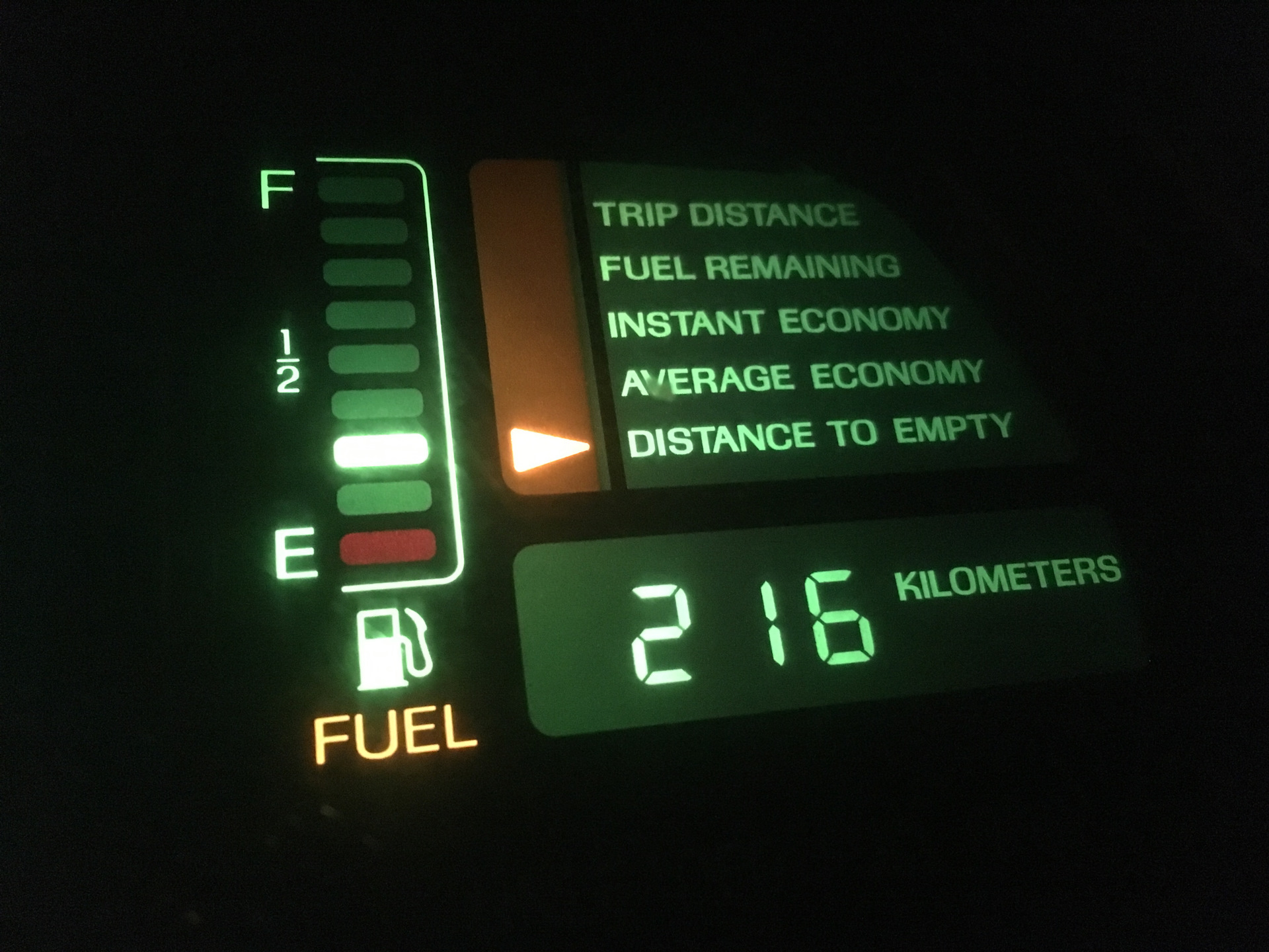

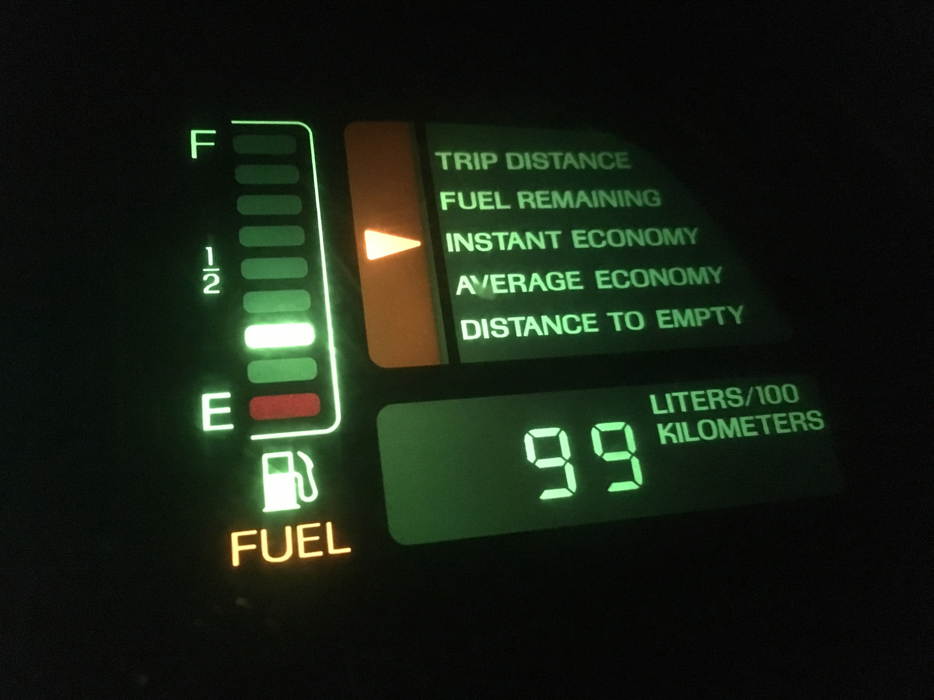

Также приборка умеет:

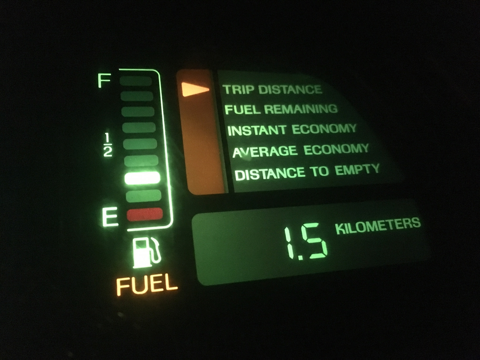

— Считать дневной пробег
— Показывает кол-во литров топлива в баке
— Показывает моментальный расход топлива (сейчас не работает, необходимы доп провода на мозги)
— Средний расход топлива (сейчас не работает, необходимы доп провода на мозги)

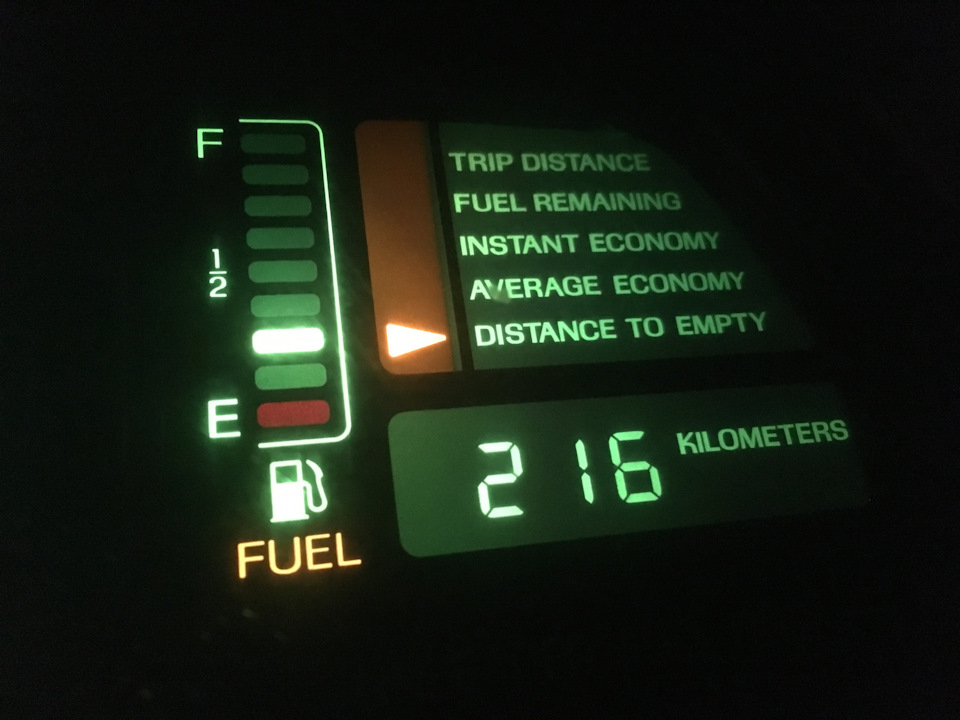

— Дистанцию которую машина проедет на остатке топлива
Также все измерения могут быть в европейских и американских единицах.

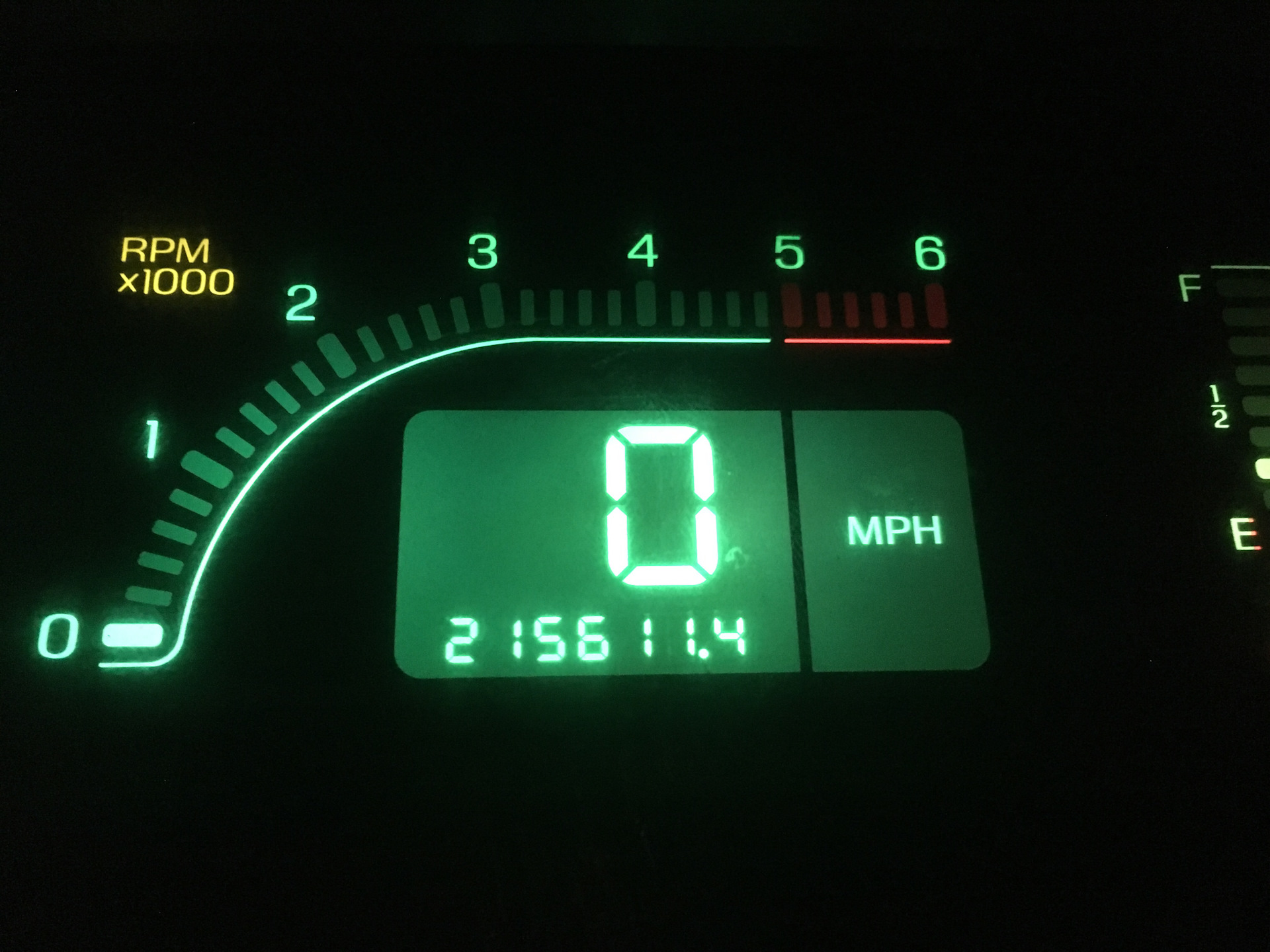

Также есть электронный спидометр, который немного врет в меньшую сторону, и тахометр, который пока не работает, так как надо кинуть доп провод.

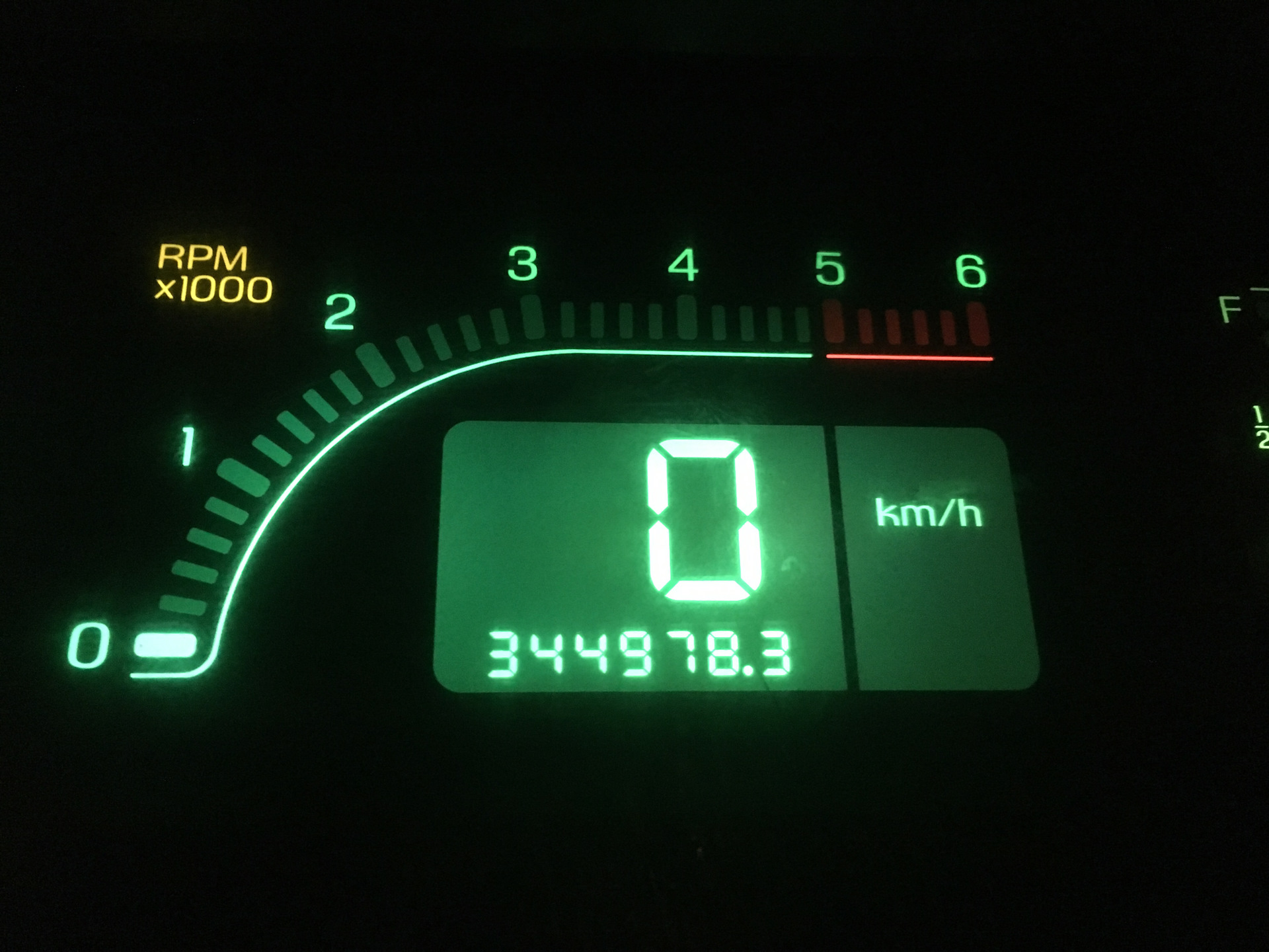

Также из проблем выяснилось что после длительного стояния с выключенным зажиганием не сохраняется память по дневному пробегу и выбор необходимых едениц измерения (по дефолту все время мили, надо переключать)
При этом общий пробег сохранен в приборке, и он не сбрасывается. И само собой он не от Тандера моего. Но теперь хоть как то есть возможность считать пробег. Пусть 345 тысяч будет тандеровским обнулением, после которого можно будет хоть как то отслеживать пробеги)

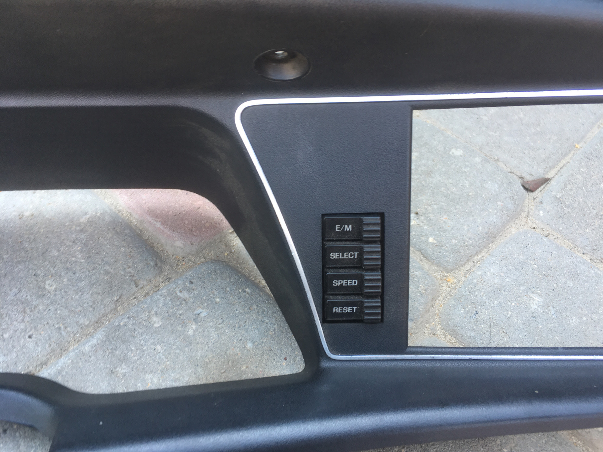

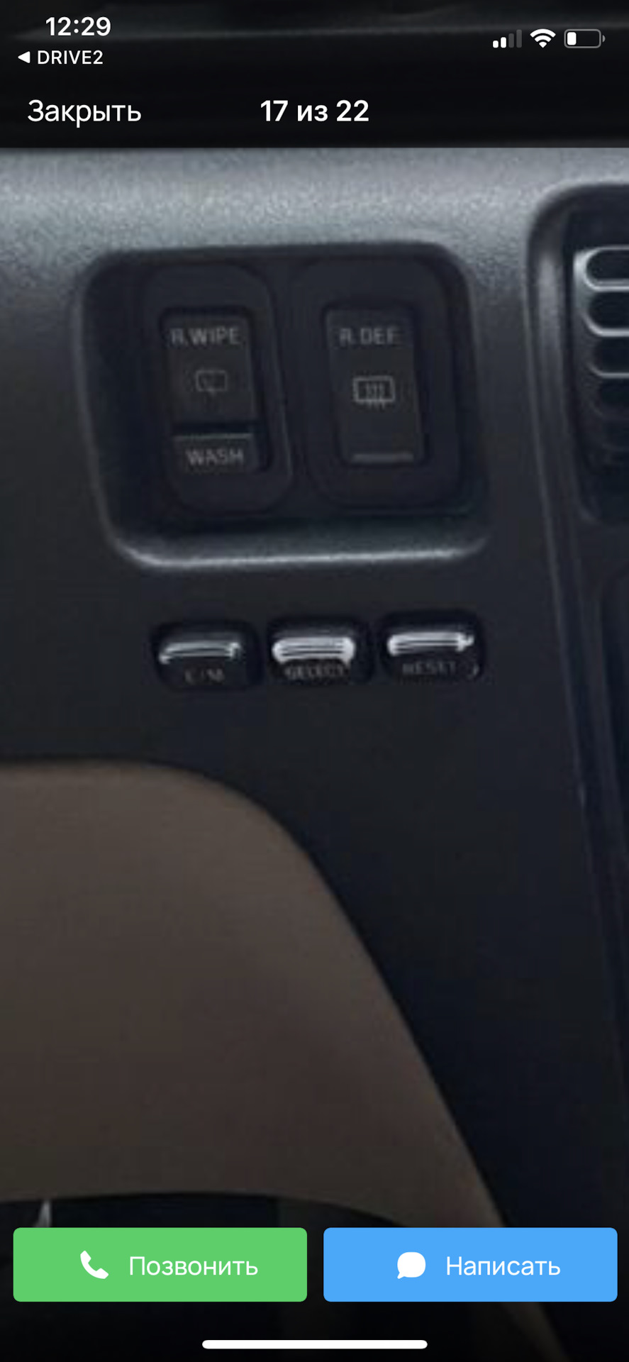

Здравствуйте. А не подскажете как технически переключить электронный спидометр из милей в км/ч? Заранее признателен:)
У меня справа от торпеды есть ряд кнопок, одна из которых переводит все расчёты на спидометре (скорость, пробег, расход и тд) из миль в км
Можно фото этих кнопок?
Верхняя как раз отвечает за переключение мили/км

Предположу что выбрав км/ч надо потом нажать select чтобы зафиксировать в памяти устройства этот выбор.
Кстати что означают другие кнопки?
Select — Переключение по режимам бортового компьютера
Reset — сброс одометра дневного пробега.
В записи выше показаны все режимы бортового компьютера
У меня ещё есть кнопка Speed, которая при нажатии на определённой скорости, при превышении этой скорости на 5км/ч начнёт оповещать о превышении звуковым сигналом

Вот где сейчас пластик найти с кнопками под нее?
обычно там же где распилили машину с такой приборкой, они в паре должны идти
