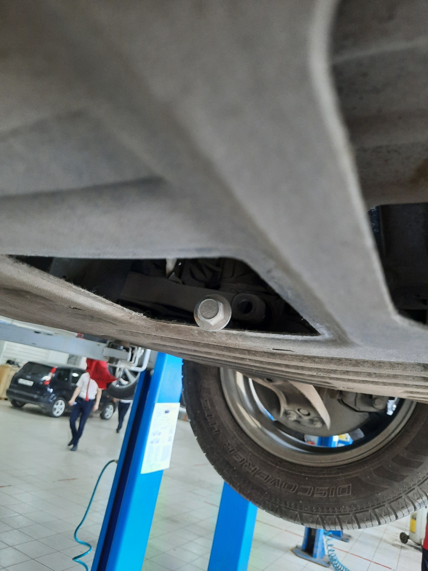

Позавчера я написал, что появились странные звуки, типа стука при переключении с 1 на 2, с 3 на 2.
Вчера после проезда лежачего полицейского снова возник данный звук и после остановки, при включении задней передачи на чачале движения он начал проявляться очень сильно.
Беглый осмотр показал, что коробка на месте прикручена к двигателю, масло нигде не течет, все включается без посторонних звуков, но при начале движения двигатель с коробкой начинают ходить ходуном по непривычной на мой взгляд амплитуде.
Потом был звонок в Хавэйл Асистен, эвакуатор, авто доставлено к дилеру.
Сегодня мастер на приемке увидев мое видео немного 😳 удивился.
Загнали в рем.зону, подняли и какое было удивление, когда увидели на защите лежащий болт от крепления коробки к нижней подушки двигателя.

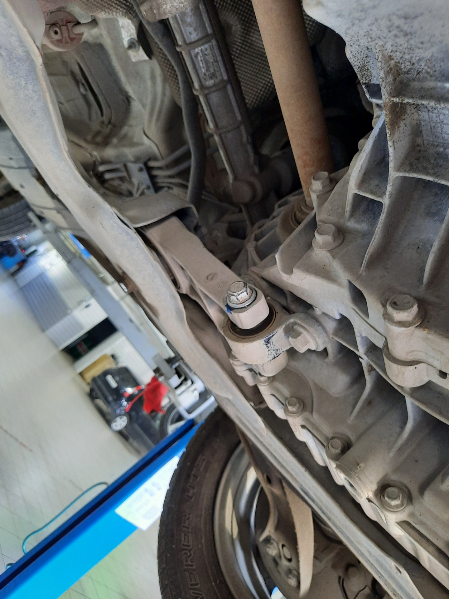

Беглый осмотр показал, что все целое в том числе и подушки двигателя.
Болт кстати был без какого-либо фиксатора резьбы, что очень странно. Все отфоткали, нанесли фиксатор, закрутили болт и авто опять как новое.
Это конечно меня очень порадовало, мастера сказали что подобное видят впервые и все отправят на завод для установления виновника и исключения подобных ситуаций. Я в свою очередь хочу выразить благодарность сотрудникам, за оперативность в решении проблемы.

А протяжку при покупке авто ОД не делал?
Достаточно было отзывной компании по замене топливых трубок, погорело много F7 и Geely Atlas.
Я не хочу говорить, что у китайцев кривые руки, но что-то стало много косяков за последнее время.
Кривые руки у сборщика который работал в тот день когда авто собирали. На болте небыло фиксатора резьбы, что не своественно китайцам, забыл наверное с бодуна.

У меня например пробка слива масла с двигателя открутилась почти от руки (
Да уж, хорошо, что не открутилась сама, где-нибудь на трассе, так и движок потерять можно. Вот и вопросы о контроле качества.

Это точно, что больше не открутиться, там мастер так ливанул фиксатора, что даже захочешь открутить не получится без труда.

Так ее там вообще нет, болт крепится без гайки. Я его вообще не видел, пока авто не подняли на подъёмнике.
