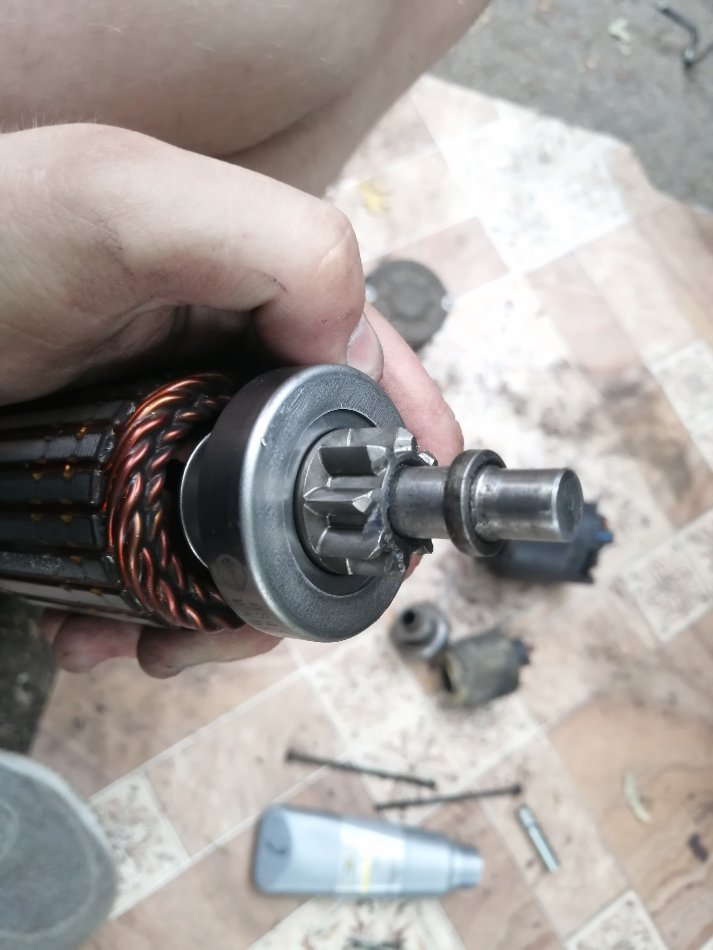

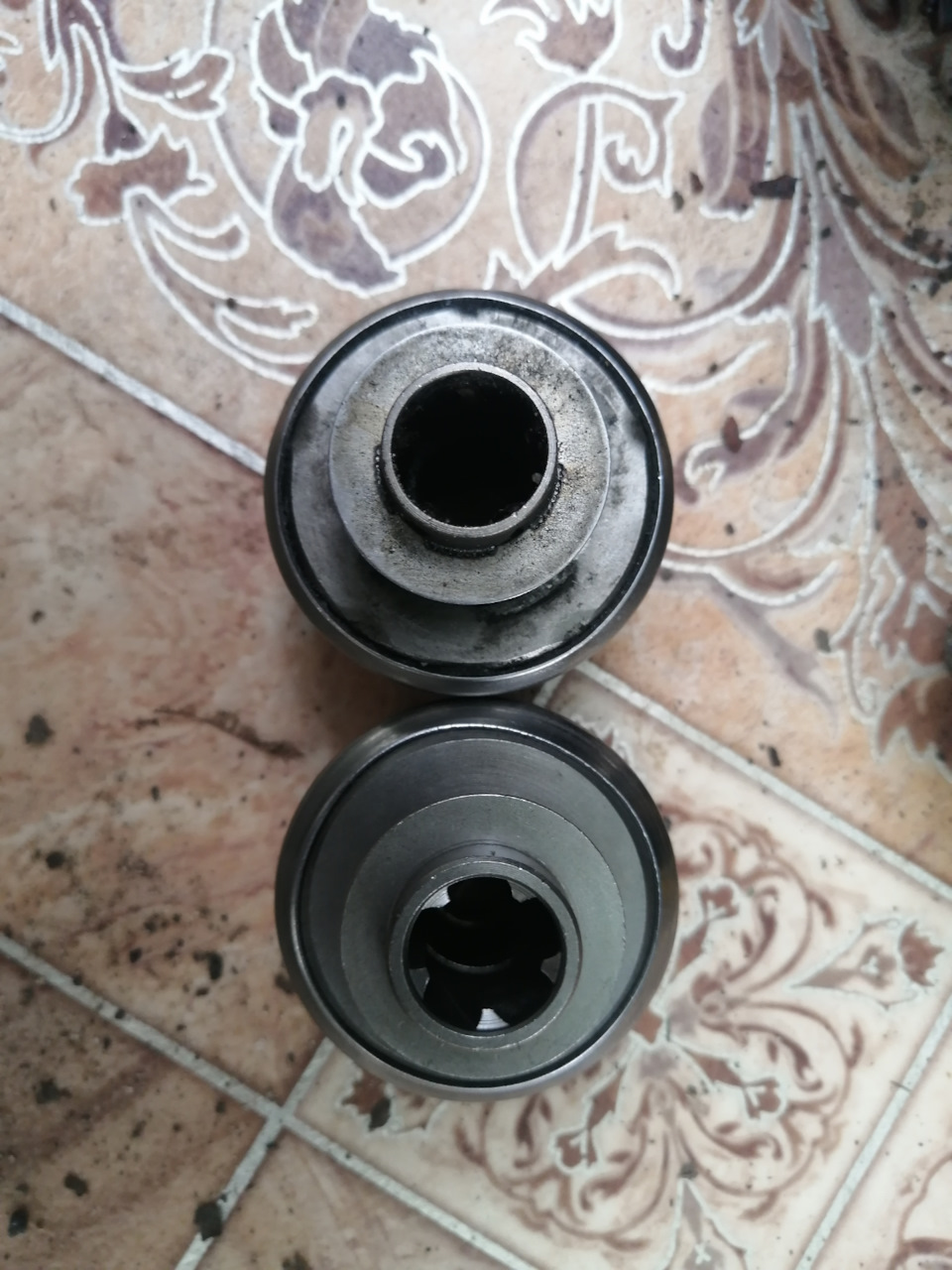

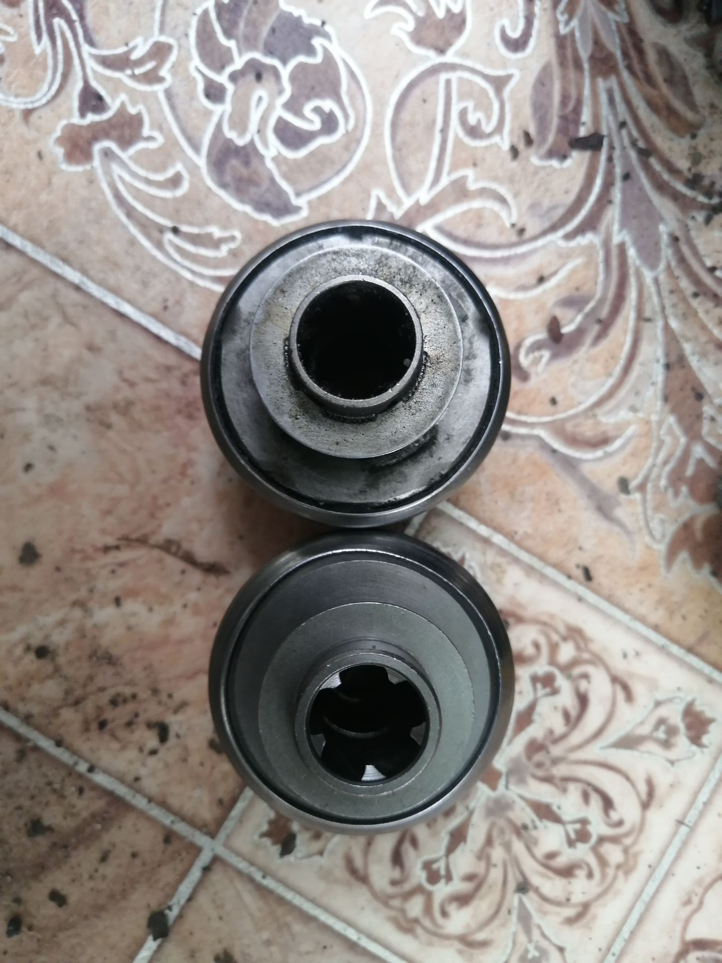

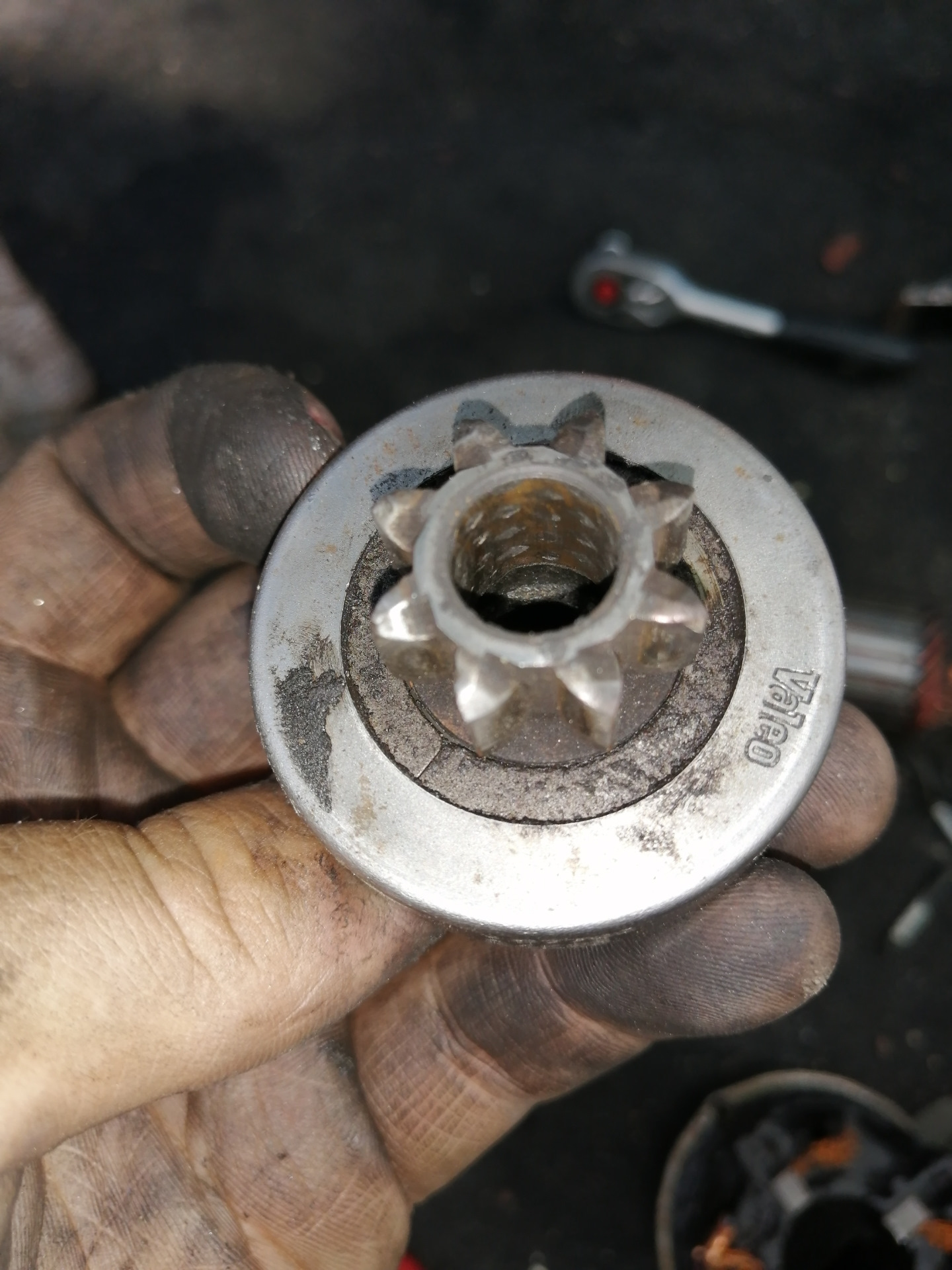

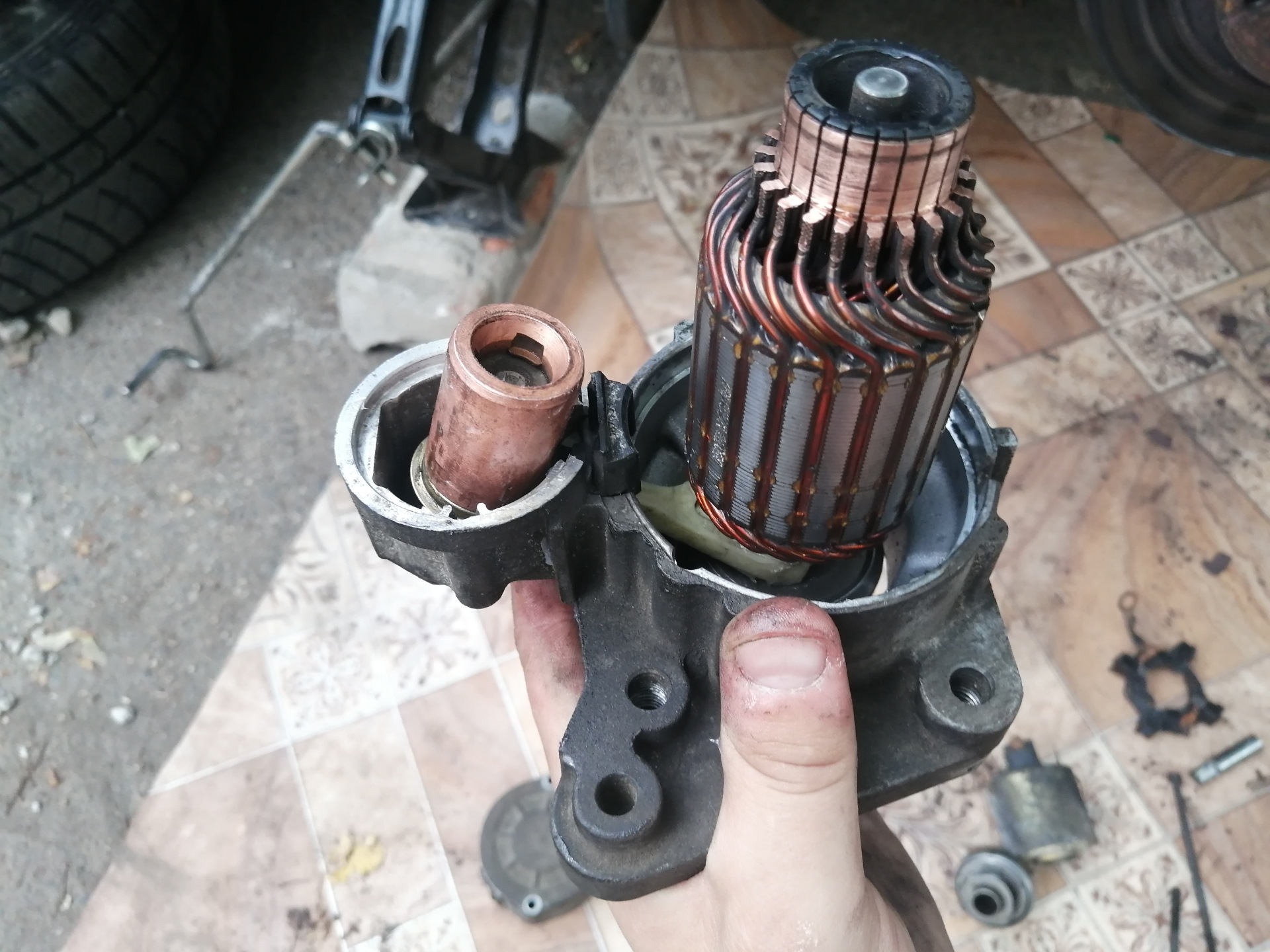

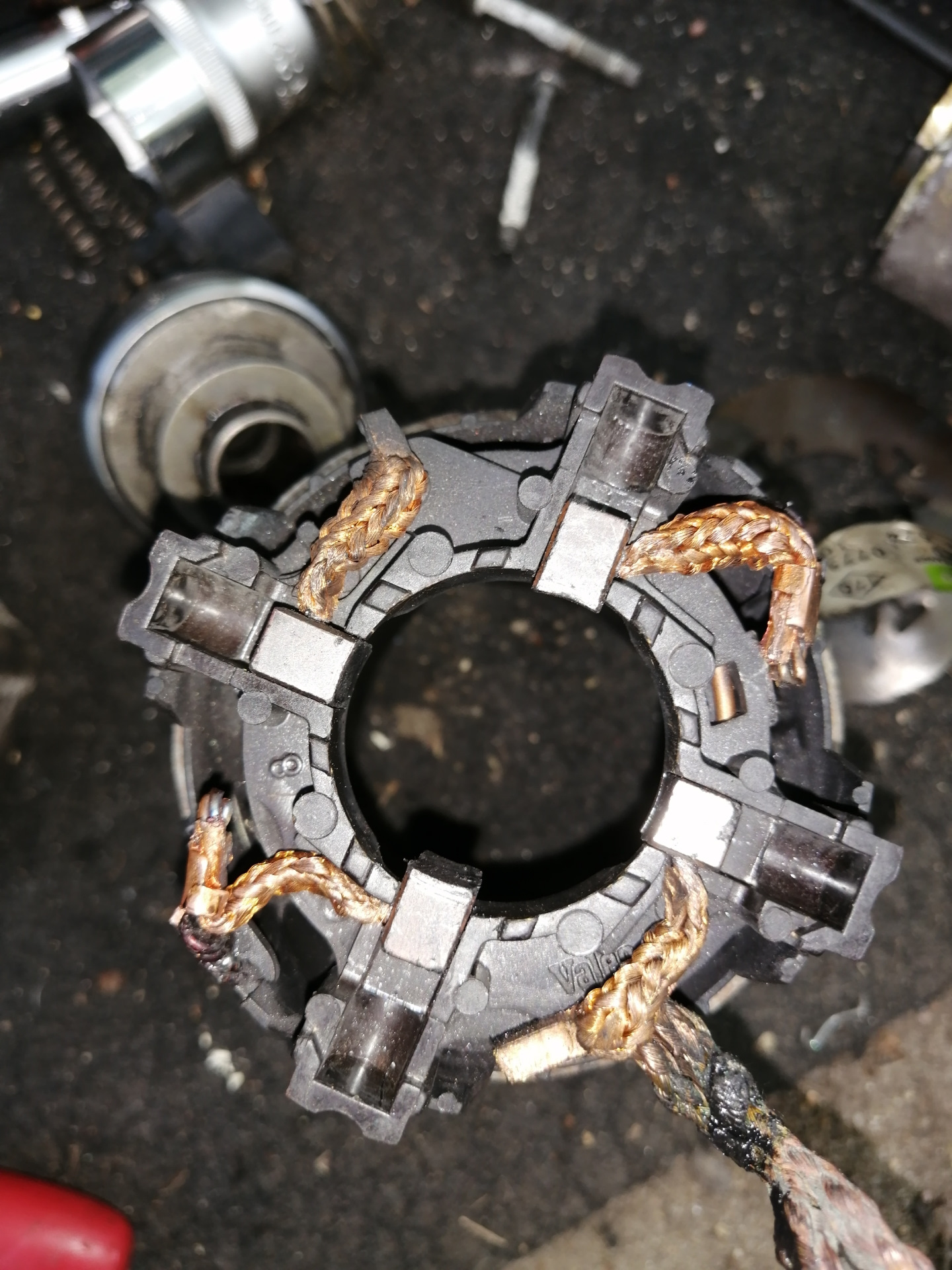

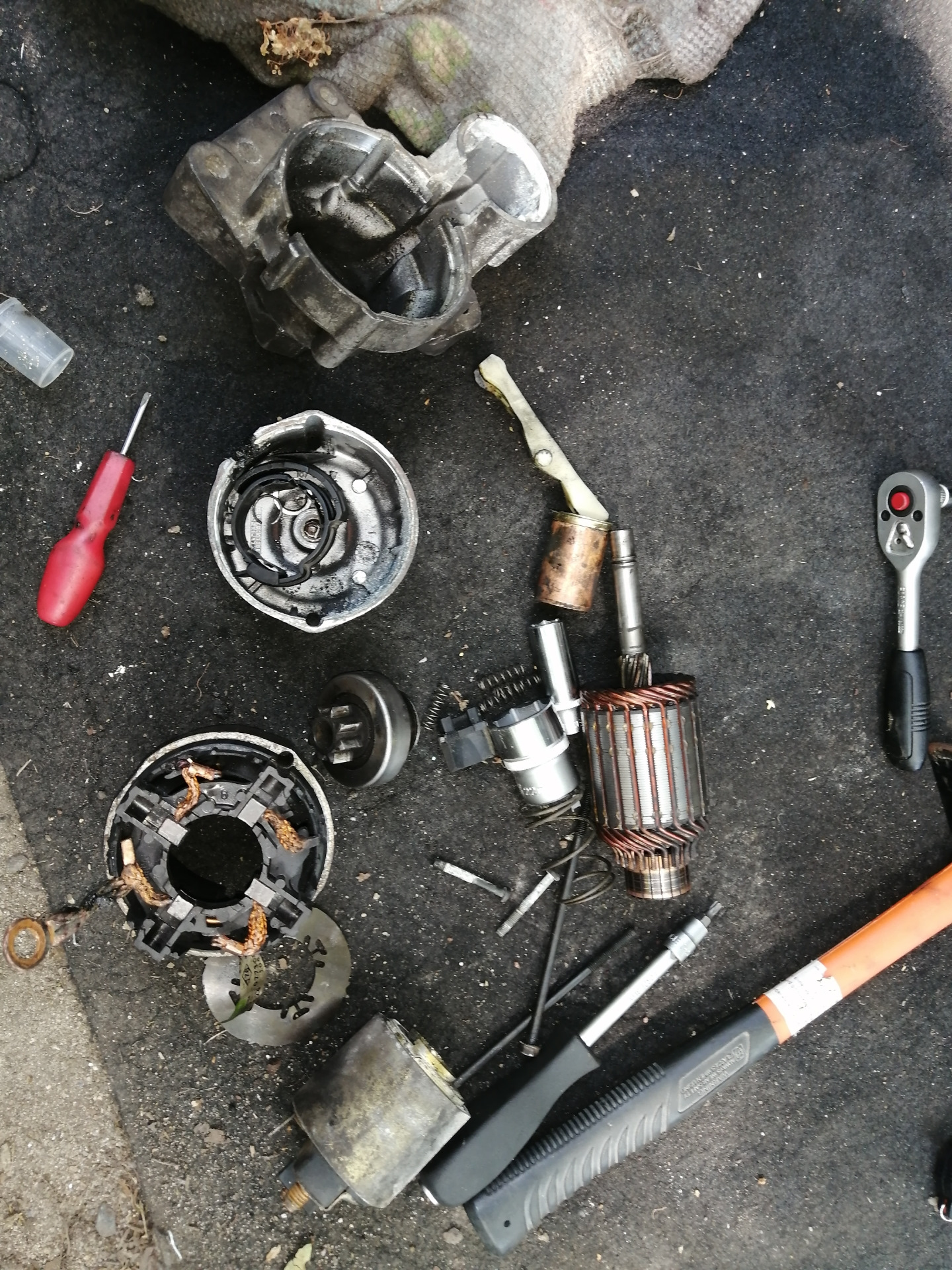

Друзья всем привет, в общем машина стала через раз заводится, было слышно что старте щёлкает но не крутит, посмотрев видео в инете по ремонту стартеров у меня была два варианта, 1 щётки, 2, бендикс.

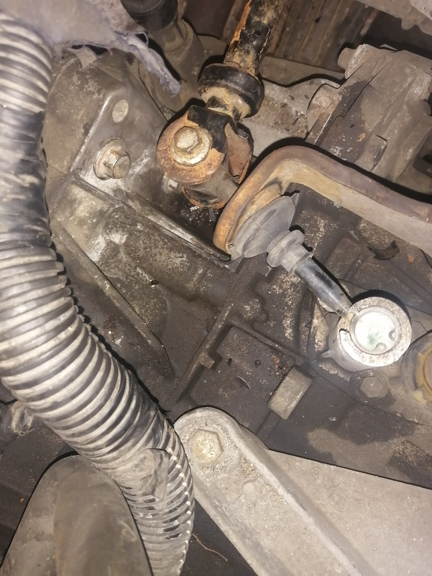

Полез я снимать стартер, снимал без ямы просто подомкратив машину, было не очень удобно, в кратце.
Я откручивал и рычаг кулисы для удобства.
Снизу фото не сделал, но там нужно отсоеденить провода от стартера, и дастаём.

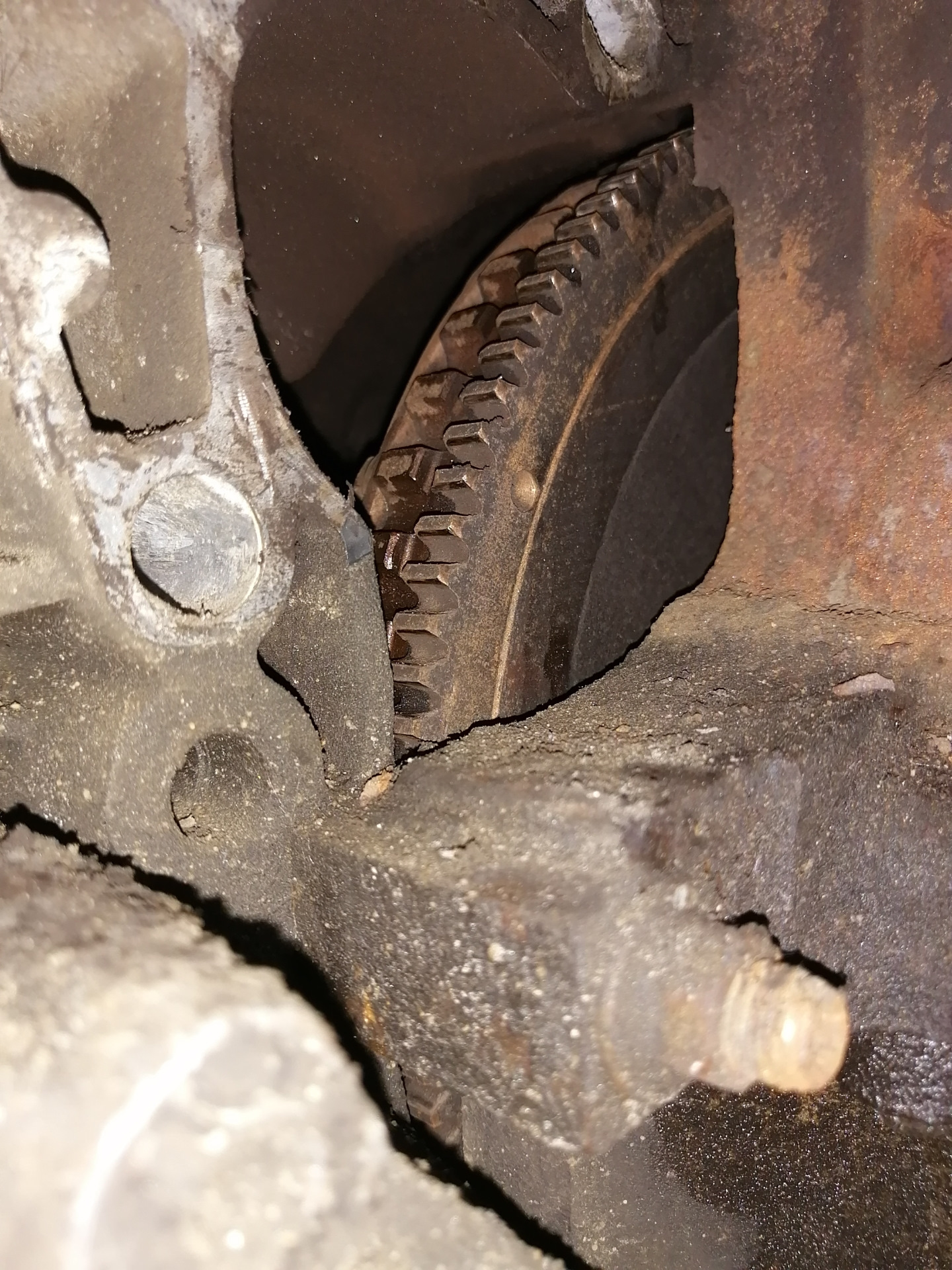

Сразу проверил зубы маховик, так как бывает также износ, мой вроде в норм состоянии
Не забываем про смазку
Всё работает как часики, видео по ремонту рено смотрю на ютуб канале ремонт рено.

Здравствуйте, не остался ли номер бендикса?, никак такого образа ненайду
Здравствуйте, ZN0843
