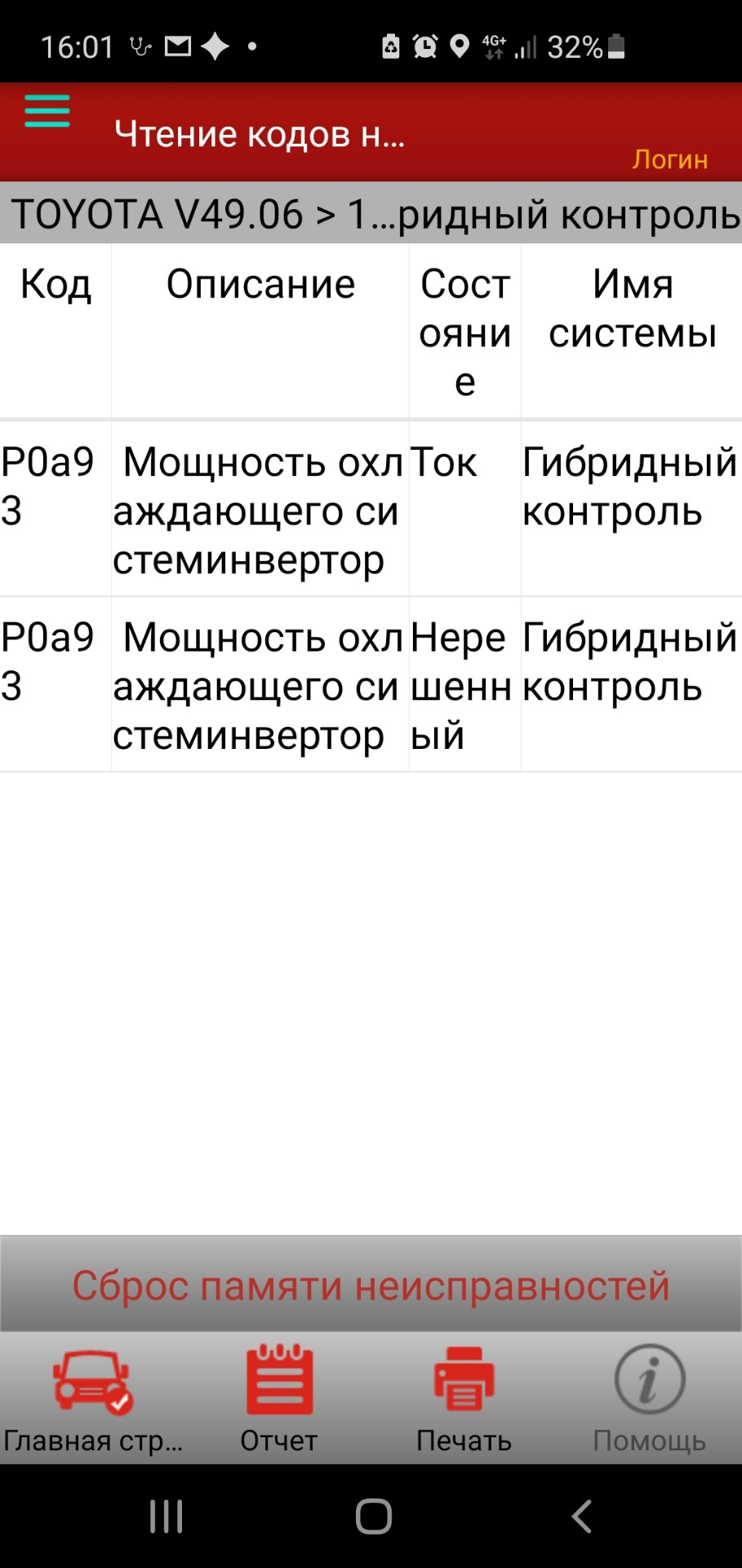

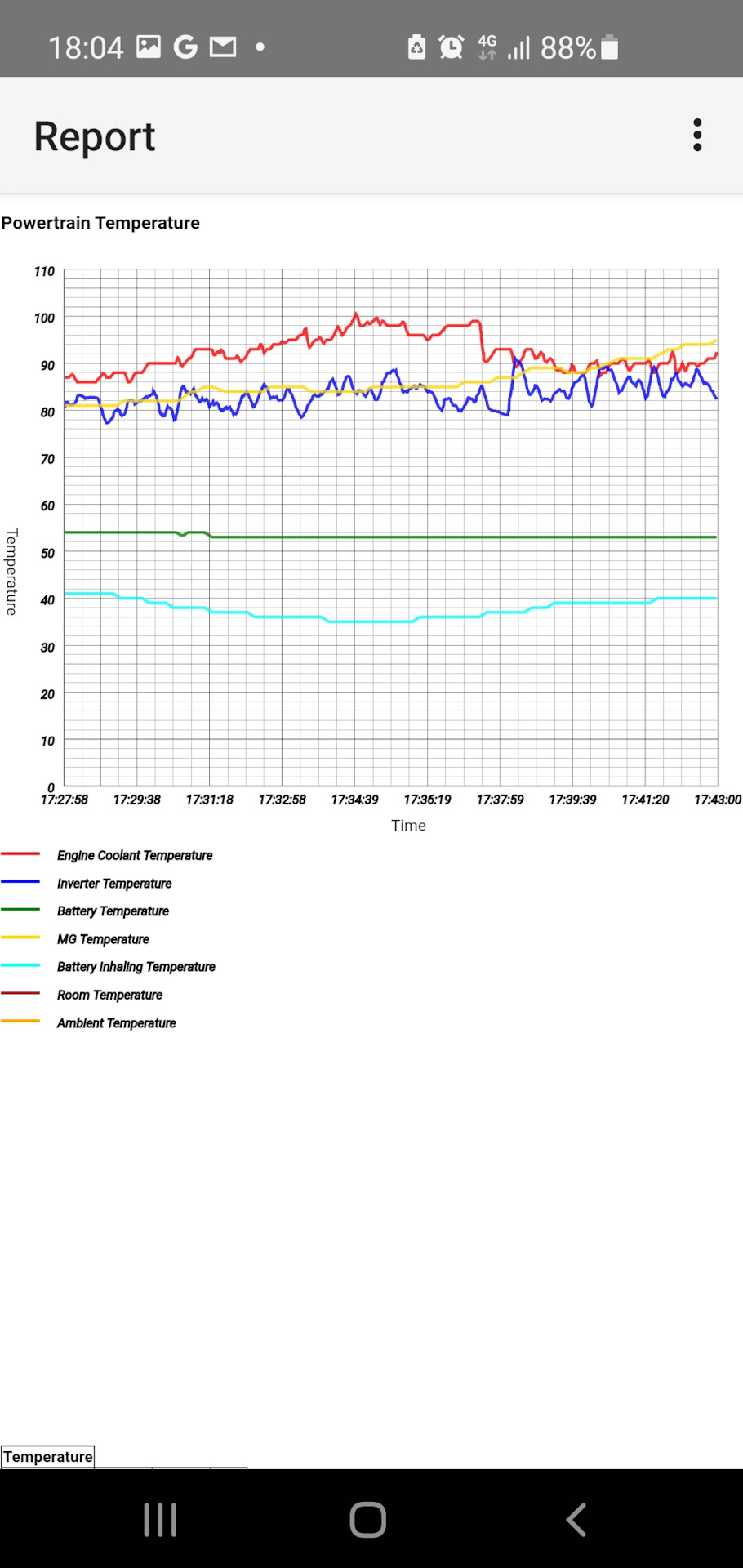

26.06.2021г. ехал домой с работы (климат работал нормально), по дороге зашёл в магазин и поехал дальше домой, но кондиционер не холодит, подумал может надо фреона добавить (за всё время владения ни разу даже на диагностику климата не заезжал), но тут минут через 5-10, бах и КРАСНЫЙ ТРЕУГОЛЬНИК (со всеми вытекающими). Подключил X431 и считал ошибку, вот она родная P0A93 (что-то связанное с охлаждением инвертора), скорее всего перегрев. Так оно и есть, смотрю а температура инвертора под 90 градусов. Останавливаюсь и смотрю в бачёк охлаждения инвертора и вижу, что "фонтанчик" бьёт, значит помпа инвертора исправна (её бывший владелец меняли по отзывной компании). Значит причина только одна (кондиционер не велючился, инвертор перегрелся) недостаточное охлаждение, а из-за чего? Правильно, надо хотя бы раз в пятилетку чистить радиаторы. На следующий день снял бампер, открутил верхнюю поперечину разъеденил радиаторы (только верхние части), а там грязи, что ужас и начал чистить (на палку примотал зубную щётку и целый час чистил радиаторы, попутно продувая их из компрессора, плюс баклажка с водой (с небольшой дырочкой в крышке). Собрал всё назад и вот он холод (климат работает на отлично, температура инвертора больше 70 градусов не поднялась ни разу.

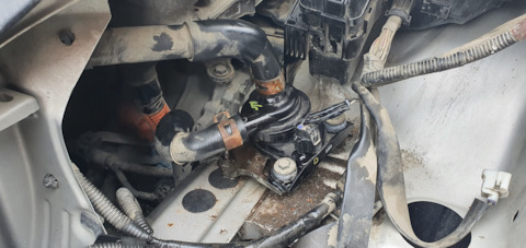

Похожи на предсмертные судороги помпы инвертора
Тоже в выходной схватил эту ошибку и кондей отключался также, но помпа бурлит в бачке хорошо, даже отлично
Да у меня тоже такие симптомы были, то Кондей перестал холодным дуть то гирлянда потом, это все на трассе в жару, потом через недели две три помпа сдохла

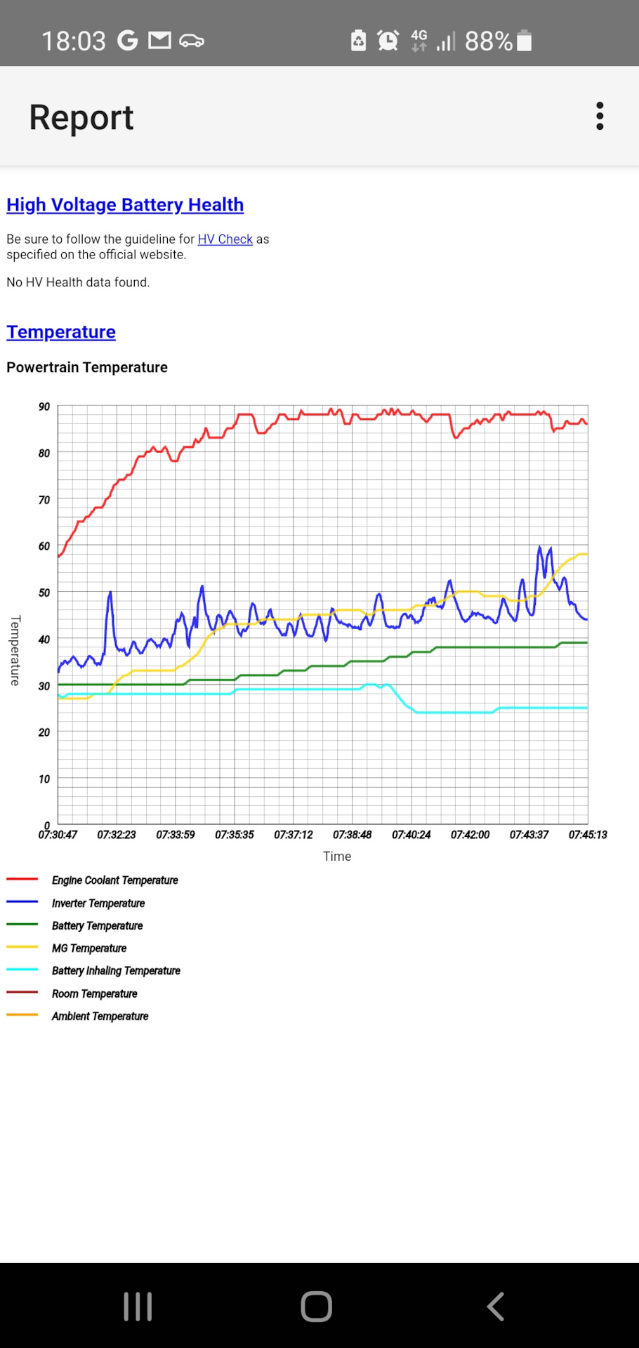

У меня до чистки радиаторов, температура ДВС иногда до 105 поднималась, а инверторв под 90. После чистки я температуру ДВС больше 92, а инвертора больше 71 пока не видел. P.S. и это в интенсивном режиме.

Вставил скрины, чтобы наглядно было видно, разницу температур до чистки радиаторов и после чистки.
что за программа для диагностики?

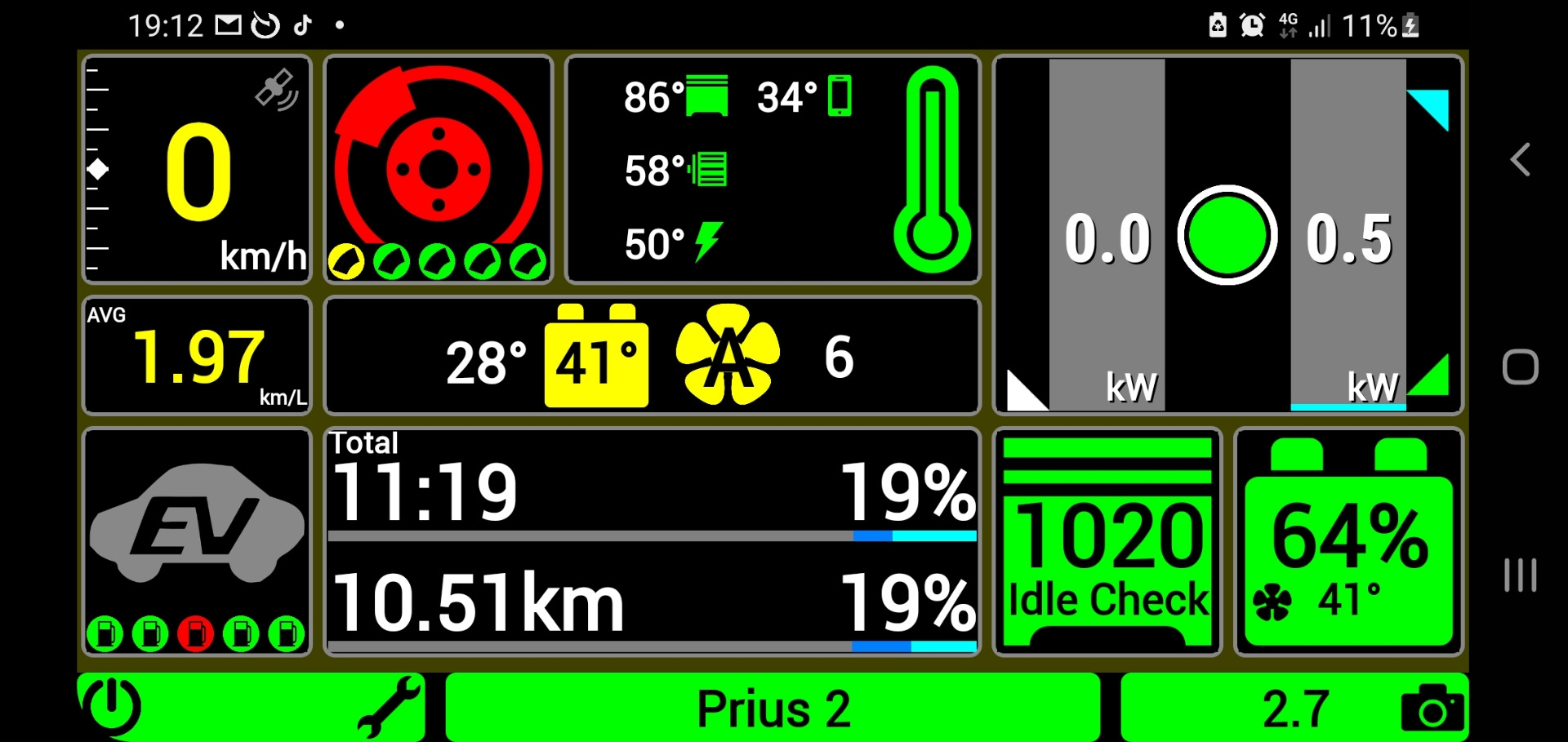

Для первого скрина нужен launch x431 (сейчас это удовольствие дороговато, я покупал когда они только появились на Али, лет 6 назад, тогда их стоимость была около 100$.) Второй скрин Hybrid Assistant работает через ELM327 (v1.5). Очень хорошая прога Car Scanner (на 4pda у разработчика можно версию PRO получить) и да у меня это всё на Андроиде.
