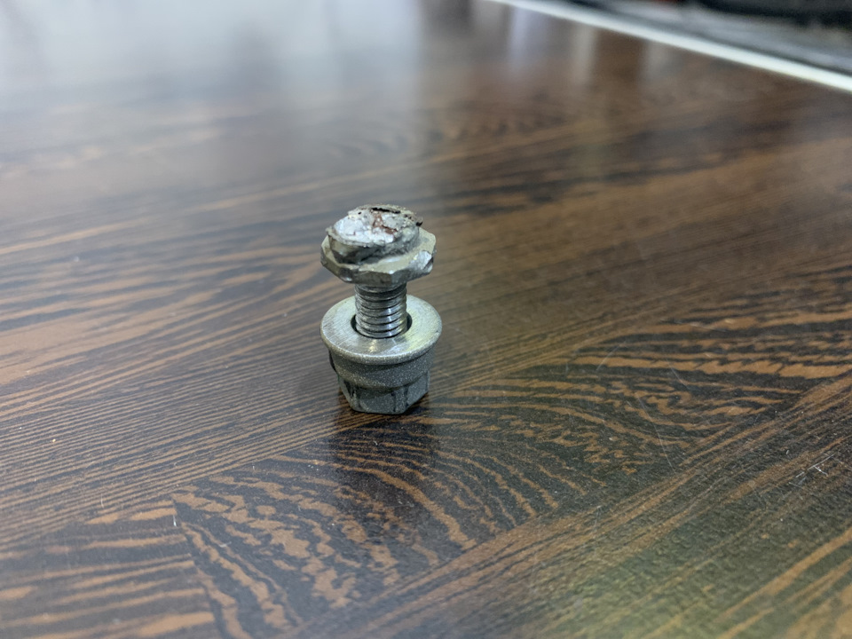

поменял бензонасос и сеточку, думаю все круто но через де х. Там. При этих ошибках еще падала на 0 стрелка тахометра, решил продиагностировать гену, сбросил ошибки, делую тест как раньше, и пытаюсь создать те ошибки.
Завел работает ровно 13.73в включаю все кондер фары дальний и еще и вент включился, падение на 12,6 и при газовке 12.9 хм странно, снимаю минус идет медленое падение ( без газа) на 6.5 машина глохнет.
Ошибок нет.
Ставлю массу( теперь пытаю сделать ошибку.
Чел за руль я с тестером под копот, завелся все включили, сдергивую масс и оппа 13.5 при нажатии ( без акума) 13.6 и тут пошел танец типо 13.6 ;13.3 ;13.00 ;13.6 все это время держим газ 2000-2200+- . Кричу отпускай, в тот раз машина глохла в течении 1 мин а сейчас продержелсь почти 13, все заглохла, и опа ошибки именно эти две
Вопрос : может ли быть причина в гене

Проблема ошибка p0363 и p1301
Пробег: 27 000 км
Lada Largus Cross 2018, двигатель бензиновый 1.6 л, 106 л. с., передний привод, механическая коробка передач — поломка

Я вспомнил что у меня отец в бывшем автоэлектрок, еду к нему, ( пришлось правда остаться на сутки из за конька но ладно, ) начав тестирование минут через 10 сказ что у меня плохая масса, ну ладно ок, на следующий день в гараж разбираю, снимаю акум, и по его совету откручиваю чищу все массовые провода, да вроде все ок.собираю обратно прикручиваю массу к кузову на телевизоре и… Вот оно, болт остался в руке, они приварили, ой не насрали типо привари гаечку на 6 к кузову котора между кузовом и гайко уже образовала ржу( фото прилагаю) . Зачищаю делаю отверстие на 8.5 и болт с гайкой на 8 и аот уже 2 дня тачка огонь. И кстати заметил что на моем пробеге 27т уже потегла прокладка клапаной крышки, все бы ни чего но колодца со свечами тоже в масле . Ужас.
