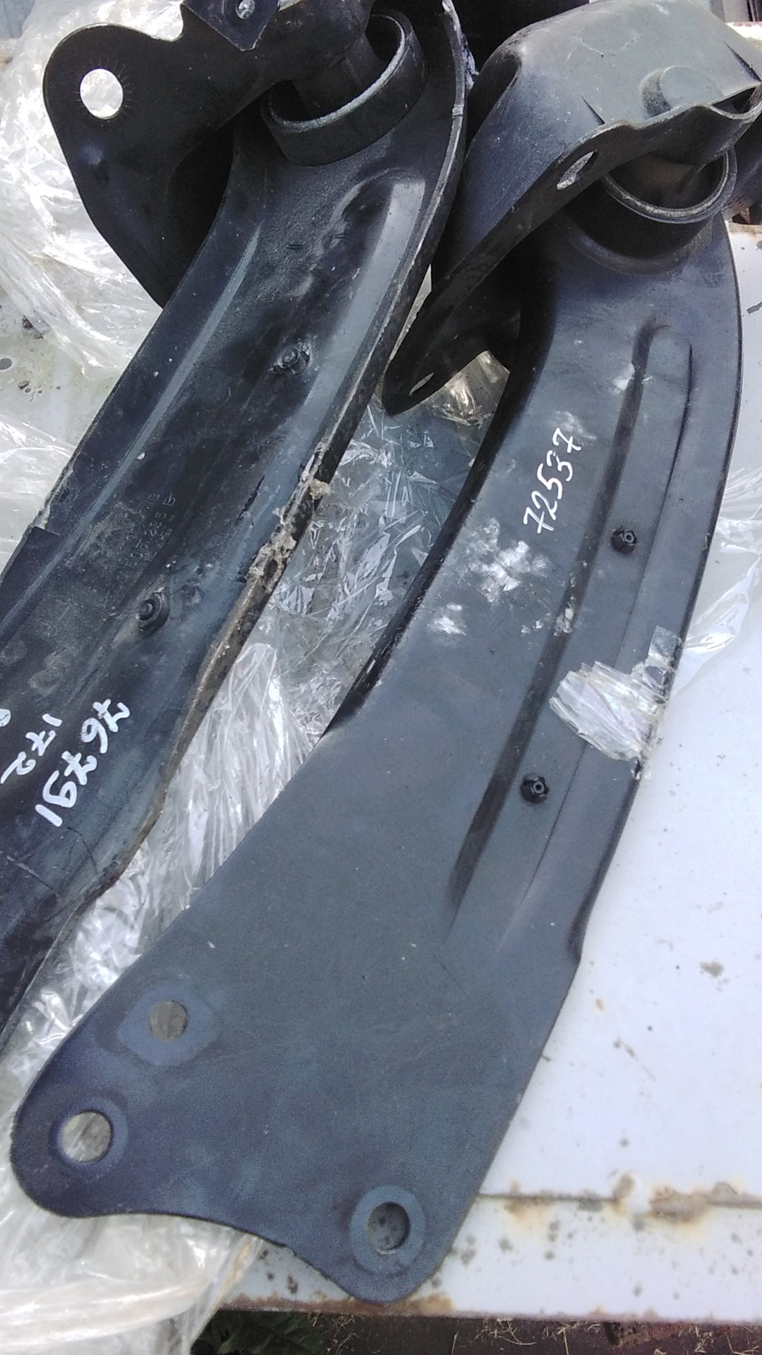

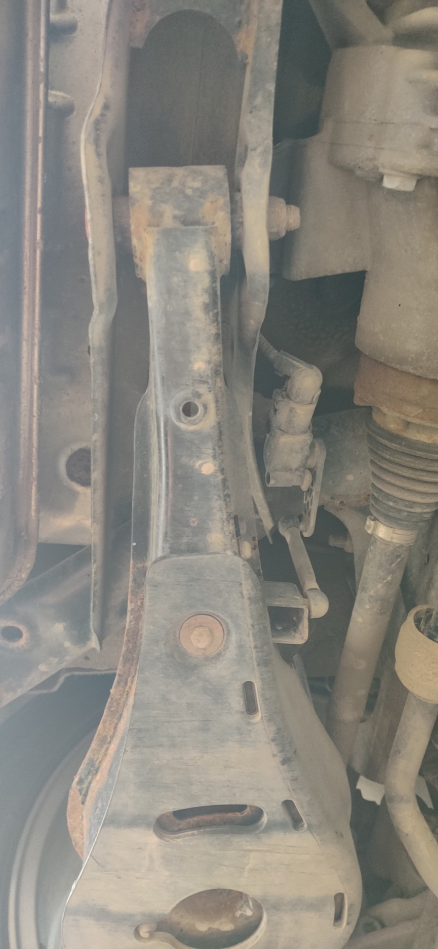

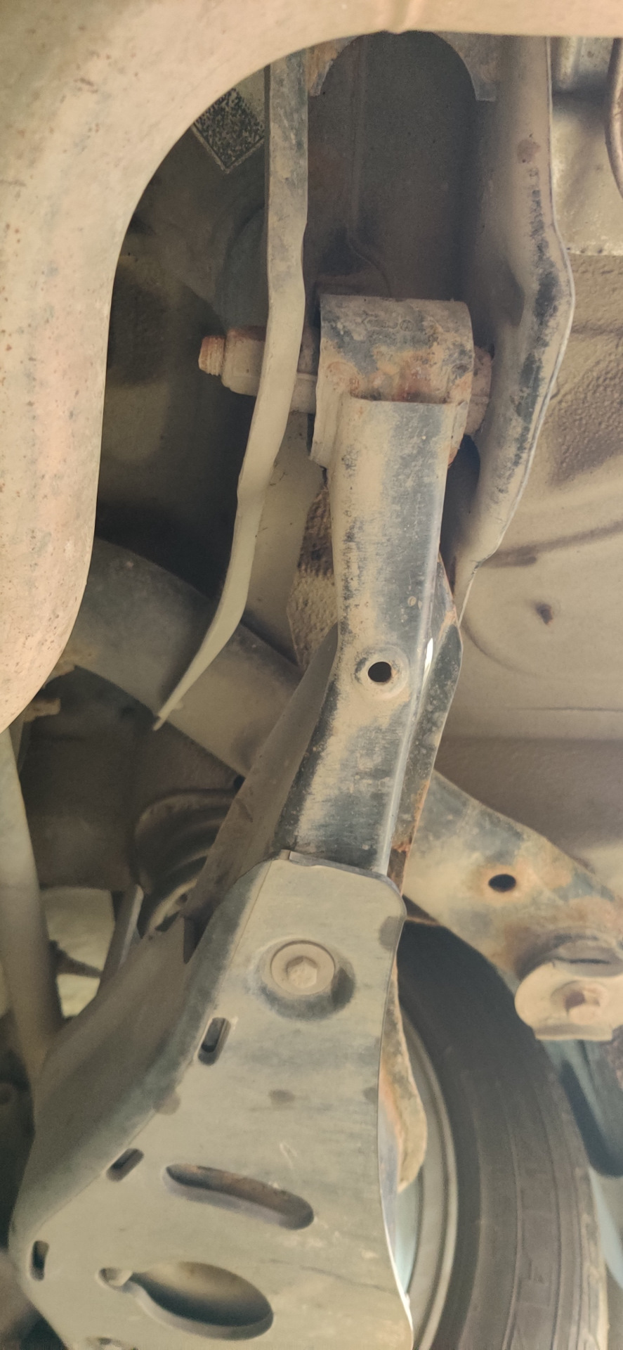

В продолжение поста когда машину эвакуировали из под знака. Ездил я ездил и стал меня напрягать звук сзади справа от подвески. Поехал на яму посмотреть и был сильно удивлен.
Т.е. этот упырь на эвакуаторе доказывал мне с пеной у рта что за рычаги балки и другие элементы подвески он не цеплял а в кручивал проушину. Теперь у меня есть желание вкрутить ему.

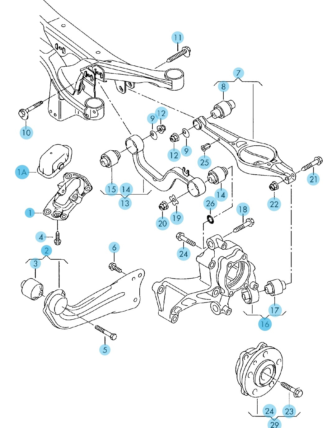

Парни кто шарит, рычаг 7 поставляется в комплекте с сайлентом 8?

могли таким образом развал выставить. Я бы проверил углы установки колес. Потом лез рычаг менять. Может быть куда сложнее ситуация.
Каким образом? Лупили по рычагу? Бред. А вот тяжёлую машину 1600 кг пытаться волоком затащить вполне правдоподобно.
перекупы и не такое делают. Минимум инвестиций. Но это домыслы. .
Не когда брал в салоне ее в трейд-ине то все было норм. Это результат эвакуации.
это надо быть совсем отмороженным эвакуаторщиком.

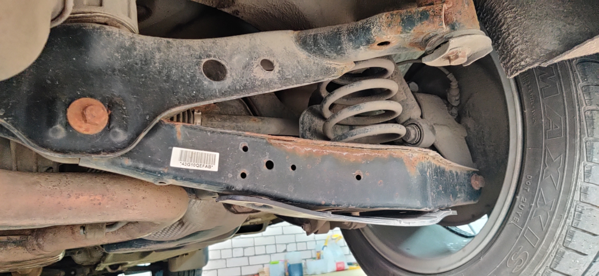

7 идет в сборе с рычагом там сварка )) но феби есть отдельно .но в вашем случае ток замена
И к нему сразу развальные болт новый, а лучше все развальные новые, сразу поменять всё, что под подозрением и на сход-развал съездить
Да можно всю махнуть и 10лет ездить )
Зря смеётесь. Лучше 1 раз заплатить, чем каждые 2 месяца на развал кататься. Я наездился, за год трижды. 5 рублей минус
Я ему предложил заменить все .он видимо подумал я шучу

М…к. Может и за колесо дёрнул…
Конечно с сайлентом идёт, как иначе… Номер 7
Не на диске бы тогда следы остались. Он видимо на колено встал и ближе к середине зацепил. Чтоб когда тащить ее боком не развернуло.
Ну прикинь ползать под машиной… Я думаю тряпичный трос не оставит следа на диске.
Там не сложно я уже провел эксперимент. Рукой дотягиваюсь спокойно. Экономия времени в несколько раз нежели проушину прикручивать.
