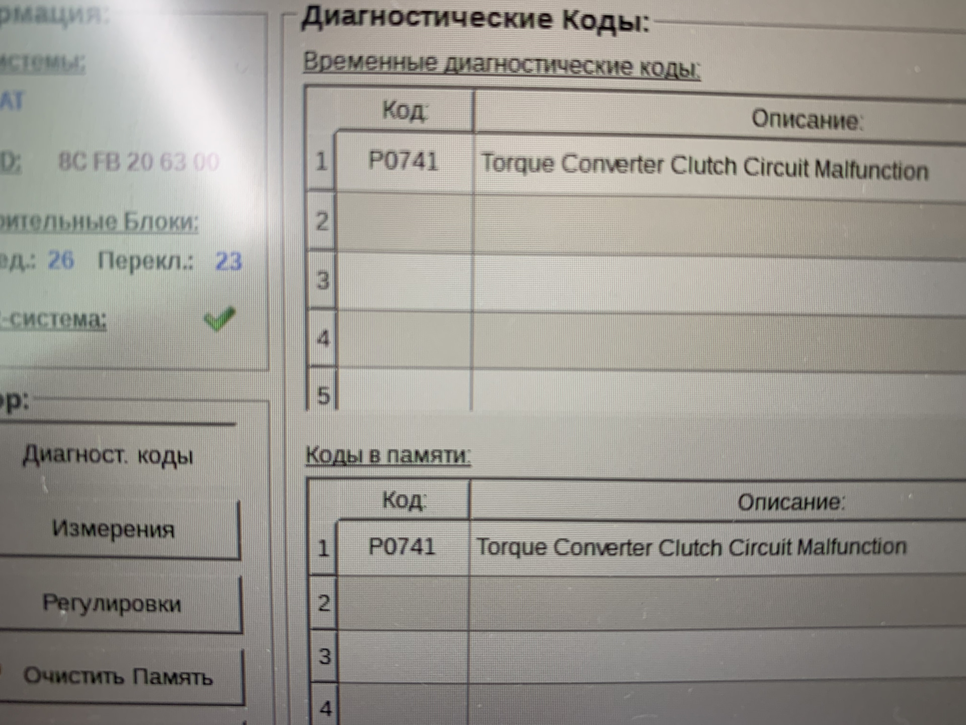

Скорее все авто продавали из-за траблов с коробкой. Ошибка p0741, не работала блокировка гидротрансформатора, следствие чего — AT oli Temp на трассе. Как выяснилось при вскрытии — не работал соленоид блокировки и тот, что регулирует линейное давление.
В принципе, я был готов к таким квестам после покупки авто, направился в Мактранс, там часов за 5 мне все починили, поменяли масло и фильтра в коробке.
Стружки в поддоне не было, поэтому ездим дальше.
