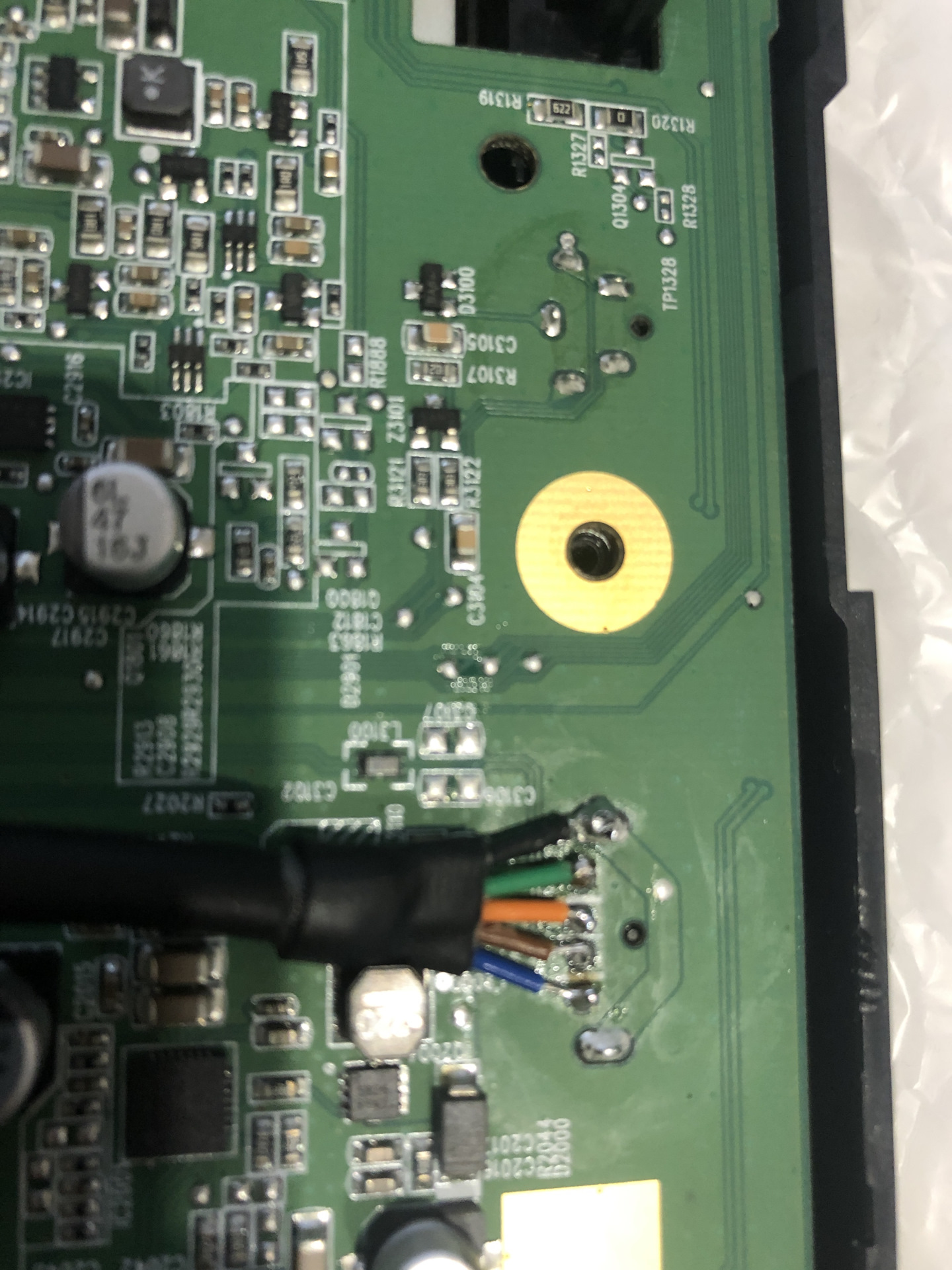

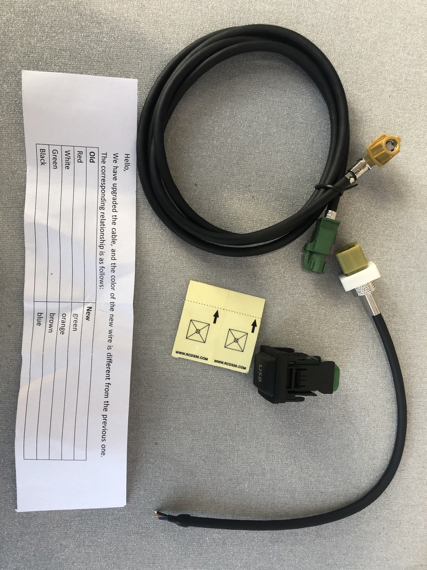

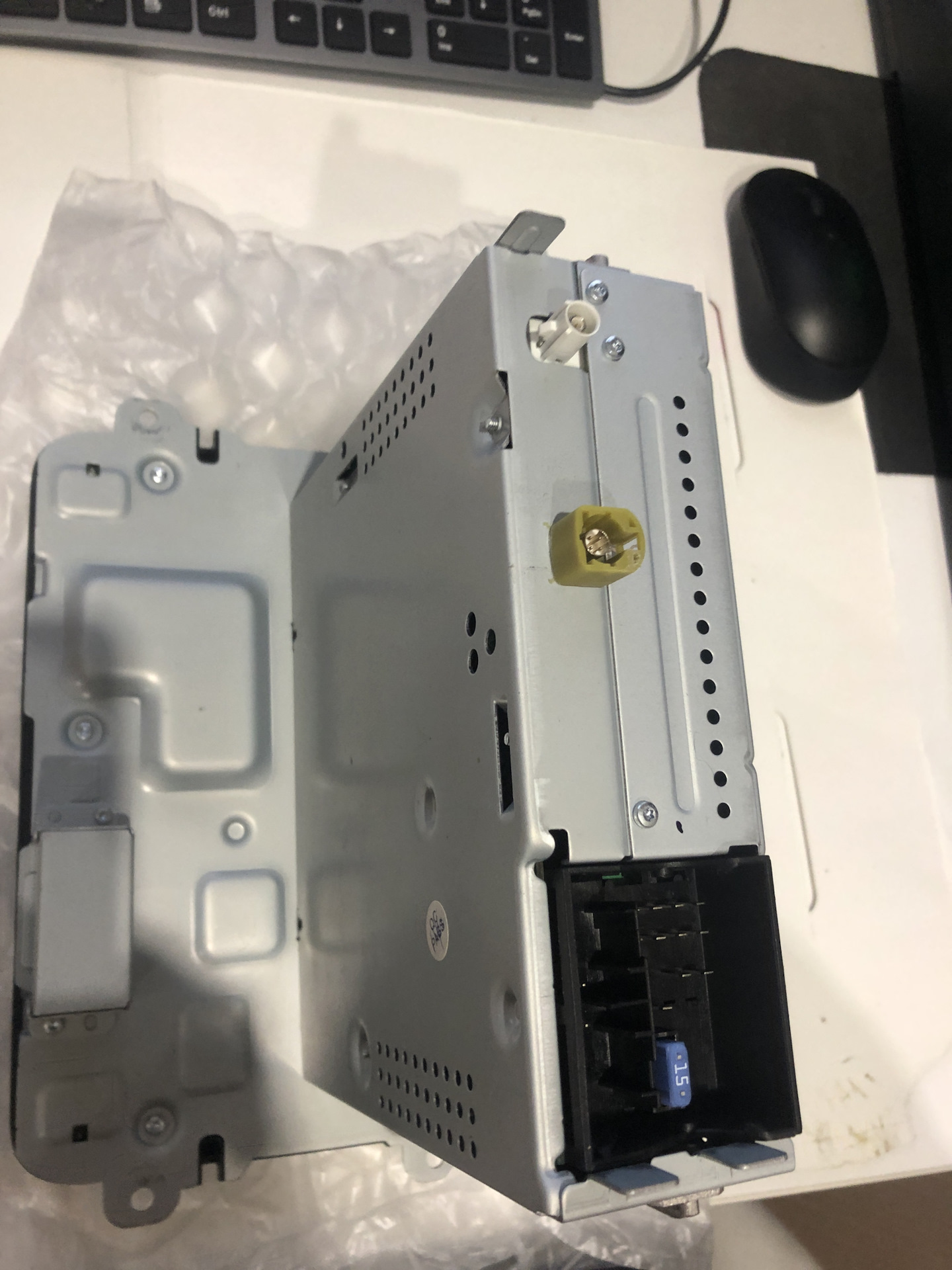

Понимая, что эта приблуда будет также болтаться на проводе, подключенного к магнитоле, то решил сделать сразу вывод USB с RCD 330 Plus в бардачок и для этого заказал — Refit Rear USB for RCD330 plus Noname Jetta Golf MK5 MK6 passat CC EOS V2 (Package A).

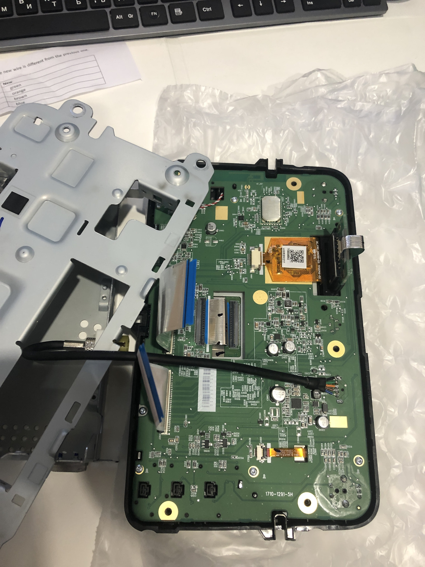

Выход USB с сзади магнитолы делал по инструкции как здесь:
Вот результат препарации.

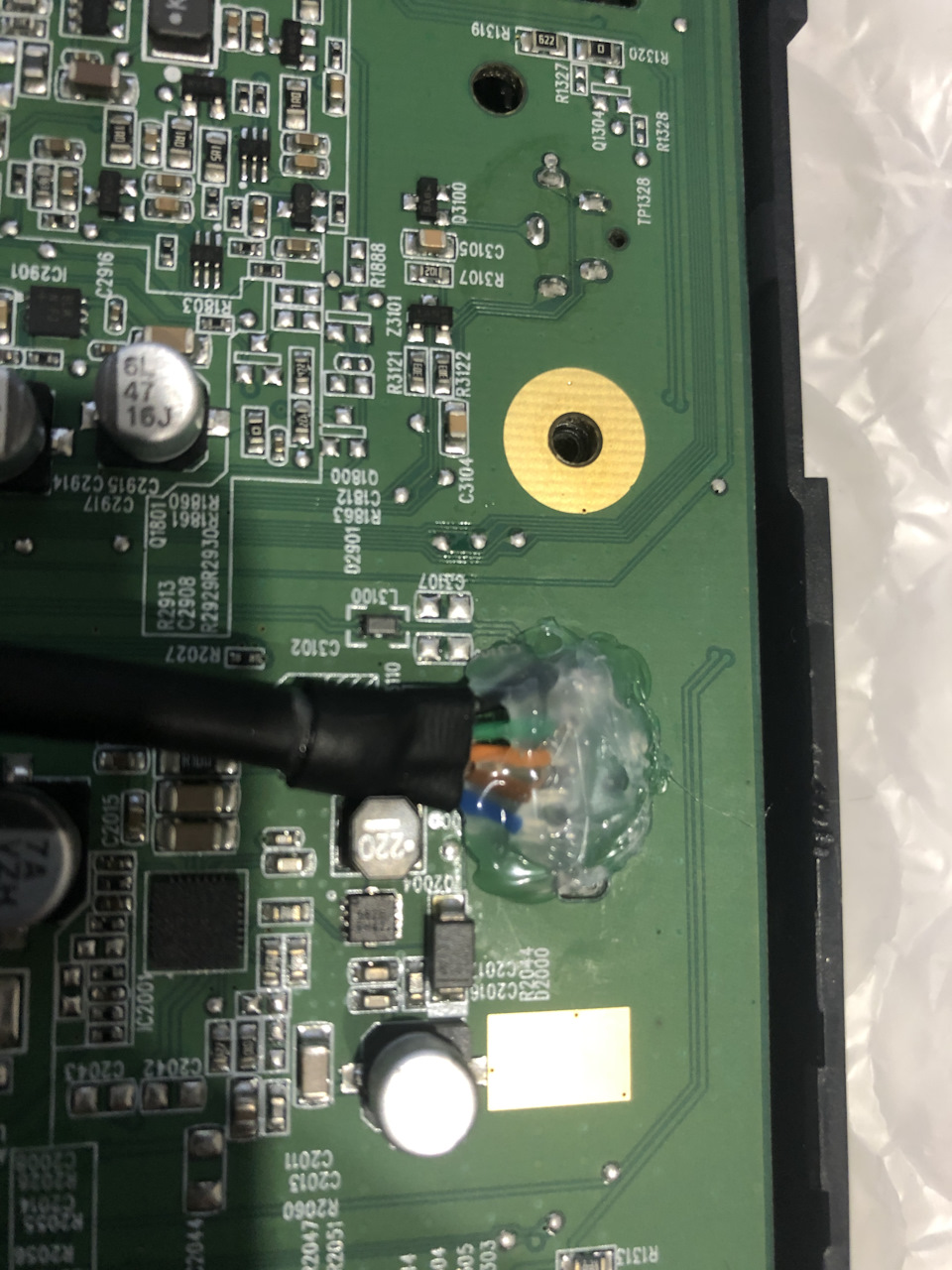

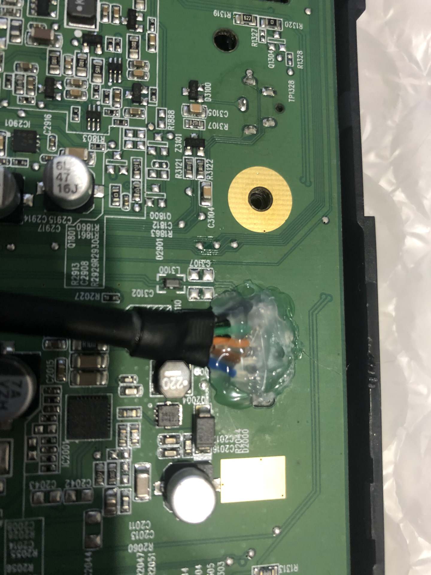

Паял можно сказать что первый раз.
Держится крепко, на всякий случай еще горячим клеем залил.

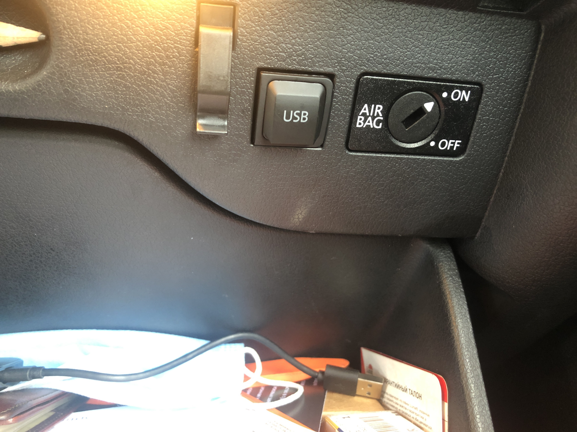

В результате разъем для второго USB готов.

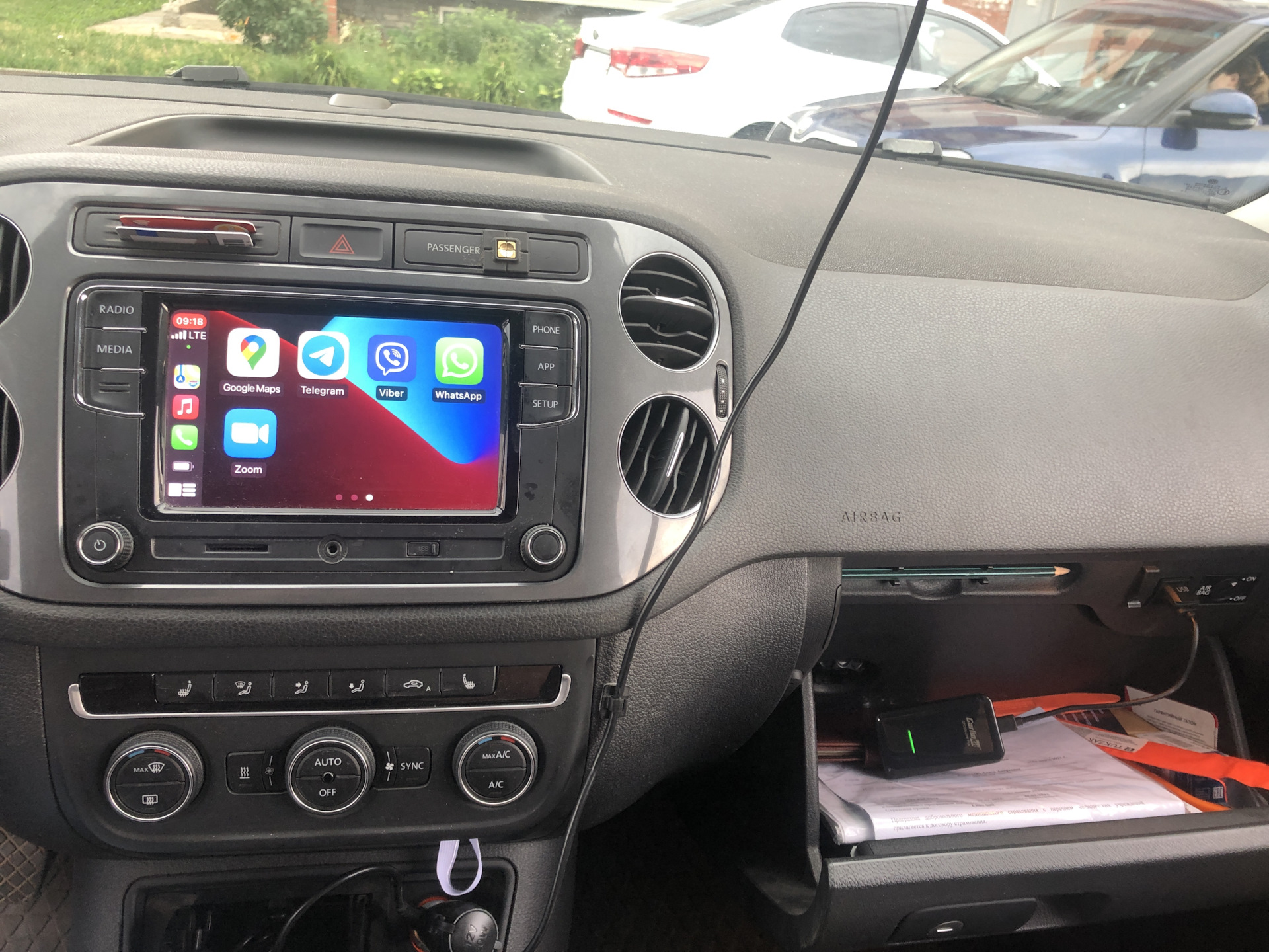

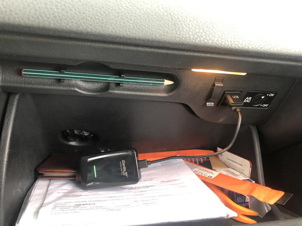

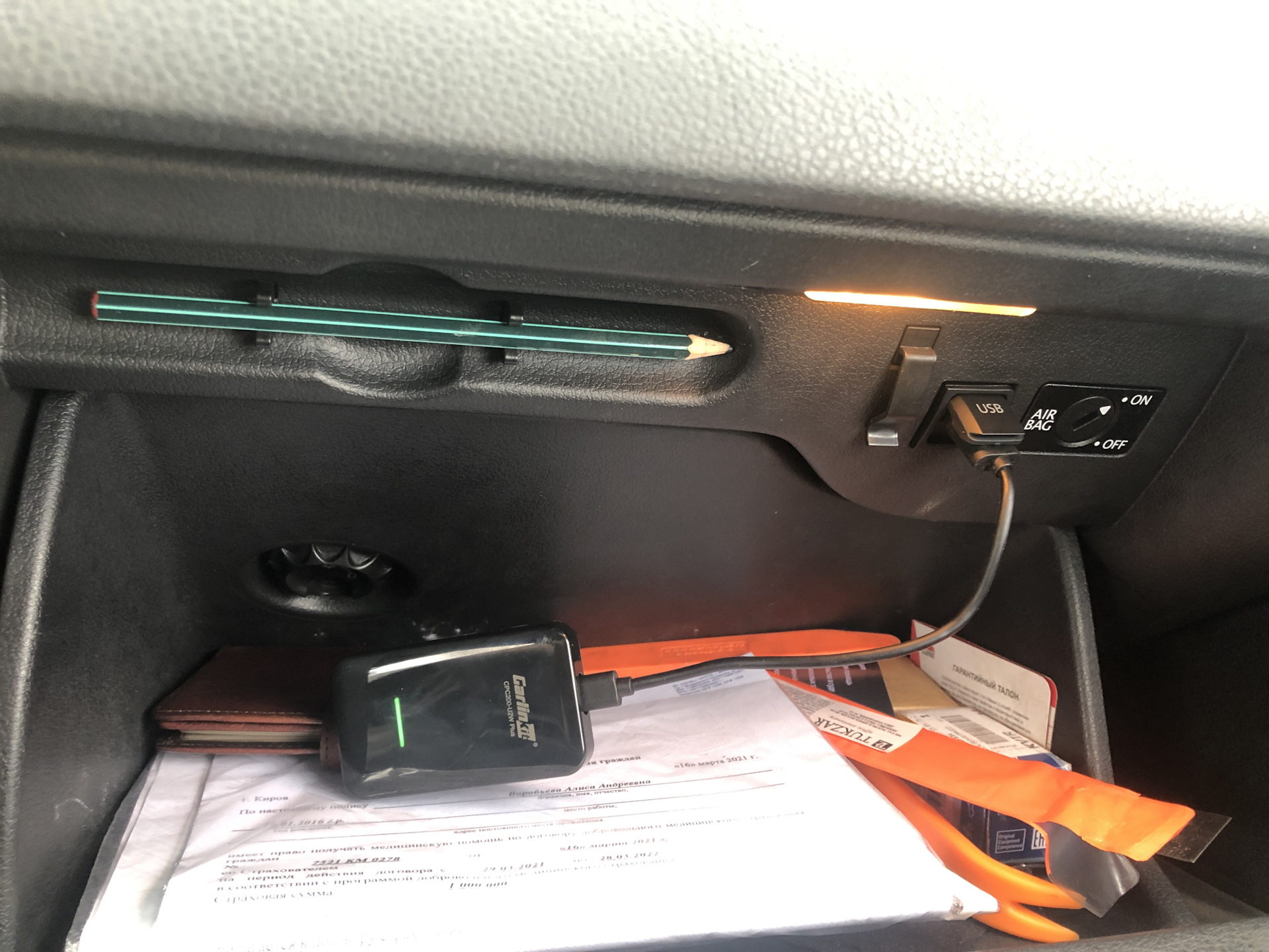

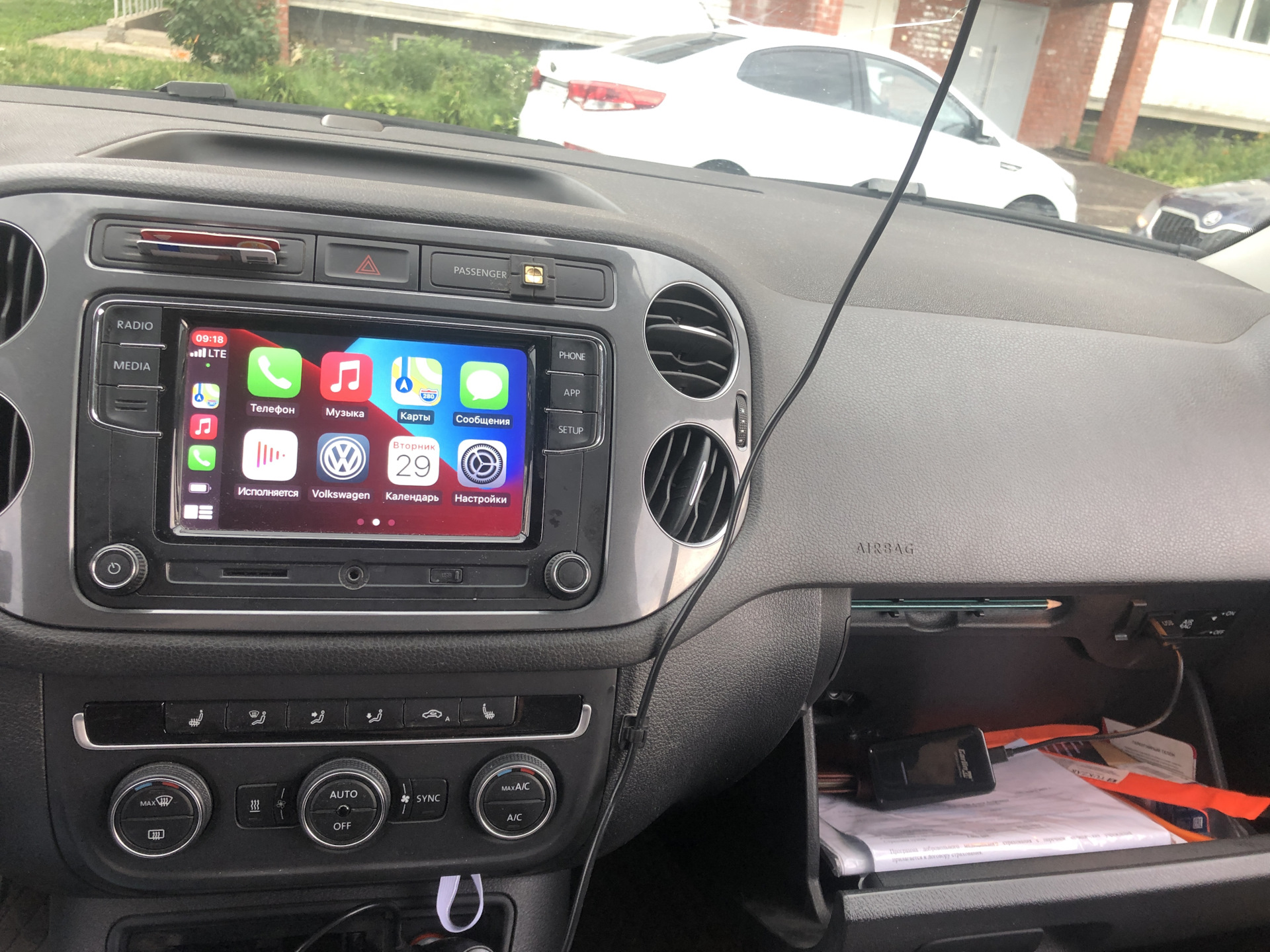

После этого сняли бардачок и протянул провод к магнитоле от бардачка и вставил разъем USB в сам бардачок, который шел в комплекте с rear USB.
Подключил в него Carlinkit 2.0.
Подсоединил провод к новому разъему USB и все собрал.
В результате беспроводной CarPlay.

Через карлинк, только апл или андроид авто тоже работает?
Интересная штука. если по быстрому в городе доехать. У меня s9 в режиме андроид авто держится часа 3 с полной зарядкой. Чтобы шнур не торчал из головы, юсб вывел в подлокотник
только айфоны. (Only for iPhone with ios 9+ system and vehicles come with wired CarPlay. )

А че ее не закинуть под панель? Зачем она в бардачке?
Провод мне все равно мешался бы.
Я имею ввиду сзади магнитолы
Сзади магнитолы рискованно. Все равно захочется ее отключить или воткнуть флешку или ещё чего. Нужна возможность контроля в любом случае.

USB на морде перестаёт работать?
Не пробовал, но пишут что лучше не включать. Я поставил заглушку, чтобы никто флешку не воткнул случайно.
AlexanderTUT
если подумать то скорее всего работать будет, но одно из двух, то есть только в один порт можно воткнуть флешку
Вообще, логично, что-то сразу не подумал, что порт берётся от тех же контактов.
какая сила тока в припаянной ЮСБишке?
Не проверял
