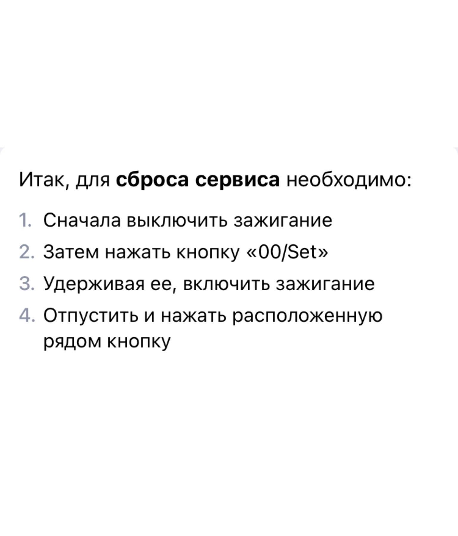

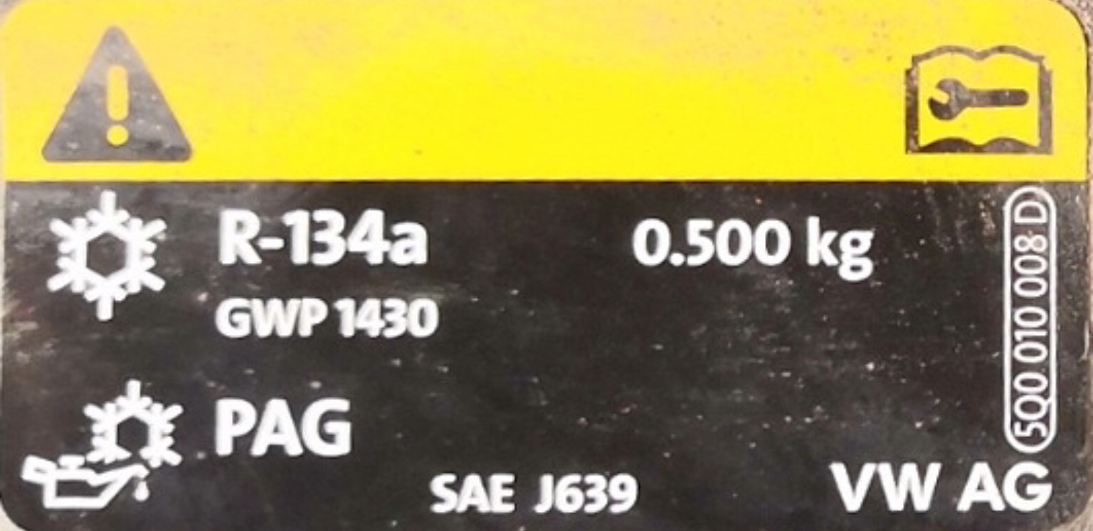

Казалось бы обычные вещи и можно забить болт на них, но приходит момент и писец подкрался)) Оставляю в бортовом для себя и всех кому нужна инфа по заправке кондея и сброса межсервисного интервала.
Запчасти на фото: 5Q0010008D

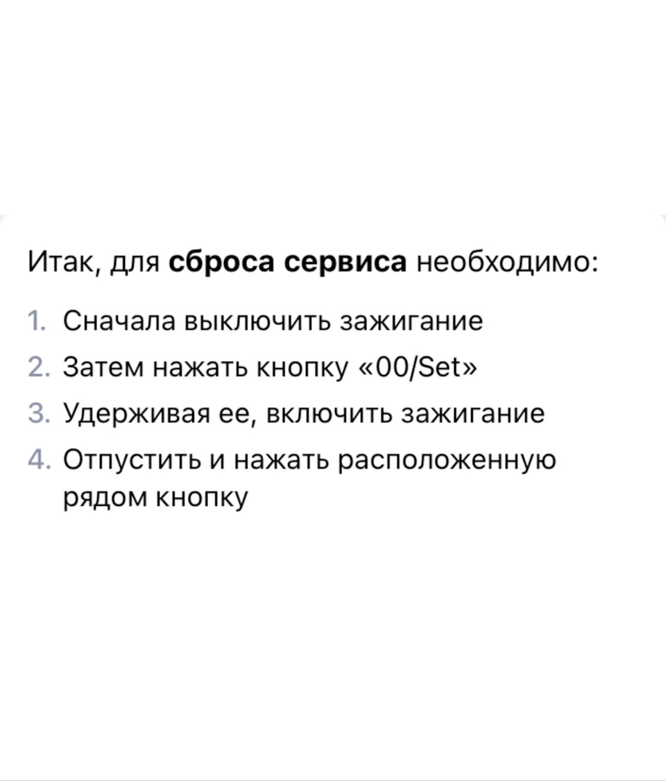

Спасибо) Сделал) А то надоел этот мигающий ключ) Один раз гуглил как это сбросить. Но почему-то не сработало. Либо в инструкции ошибка была, либо я что-то не правильно сделал.
