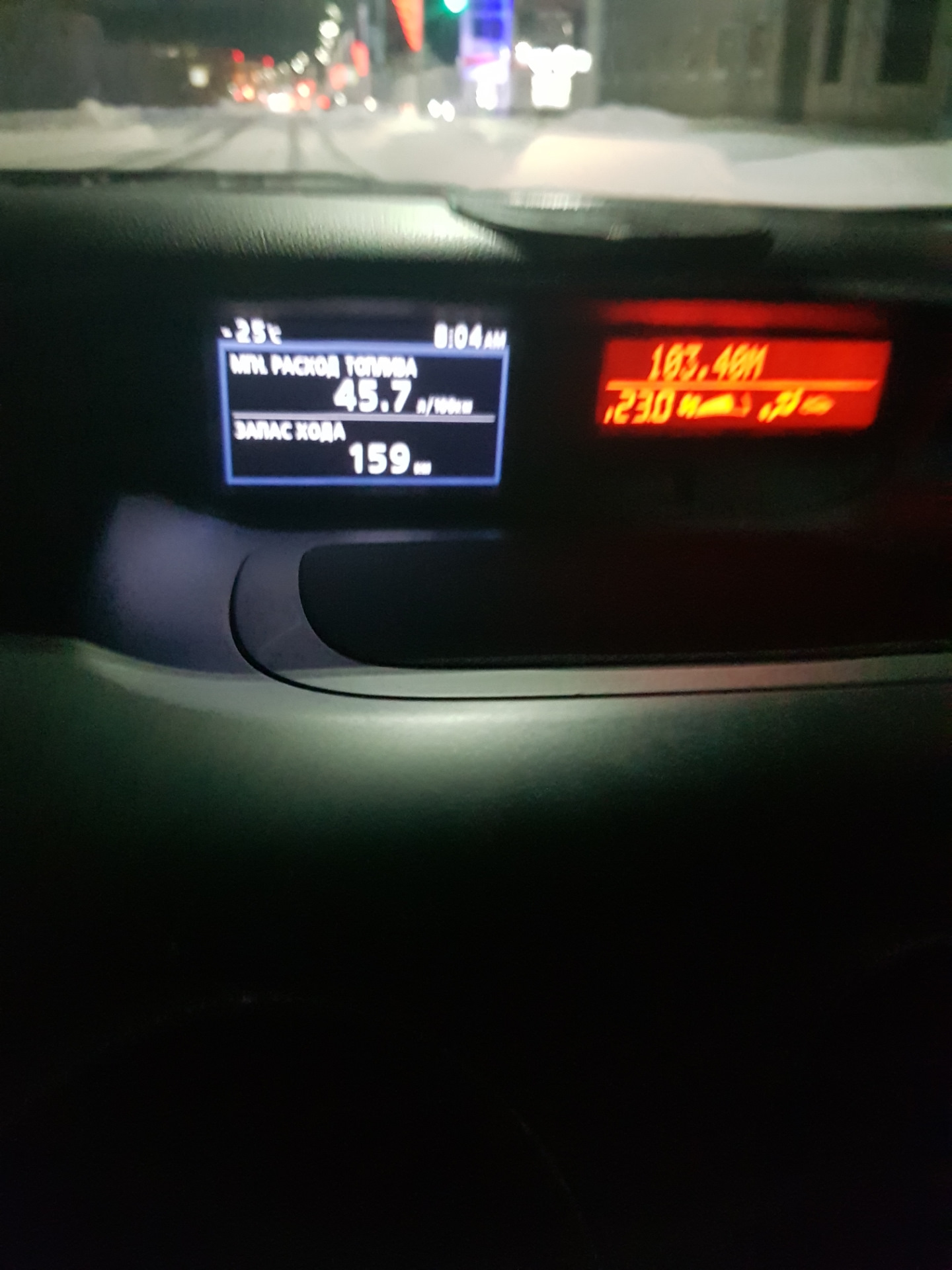

Одни днем…или одним вечером…почувствовал я не ладно в работе двигателя. Посмотрел на расход по компьютеру:

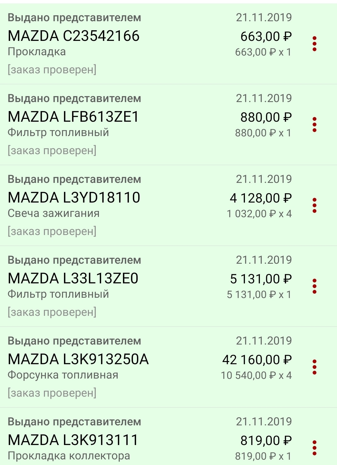

Просканировал сканером через OBD он выдавал что то типа: лябды 1…пропуск зажигания… и т.д. (не запечатлил к сожалению). Заехал к ребятам на СТО. И свечи меняли, и провода на свечи меняли, и катушки меняли, и лямбду отключали…ни чего… И пришли к выводу-форсунки. Проманиторил интернет, сделал закупку, за одно решил поменять топливный фильтр.

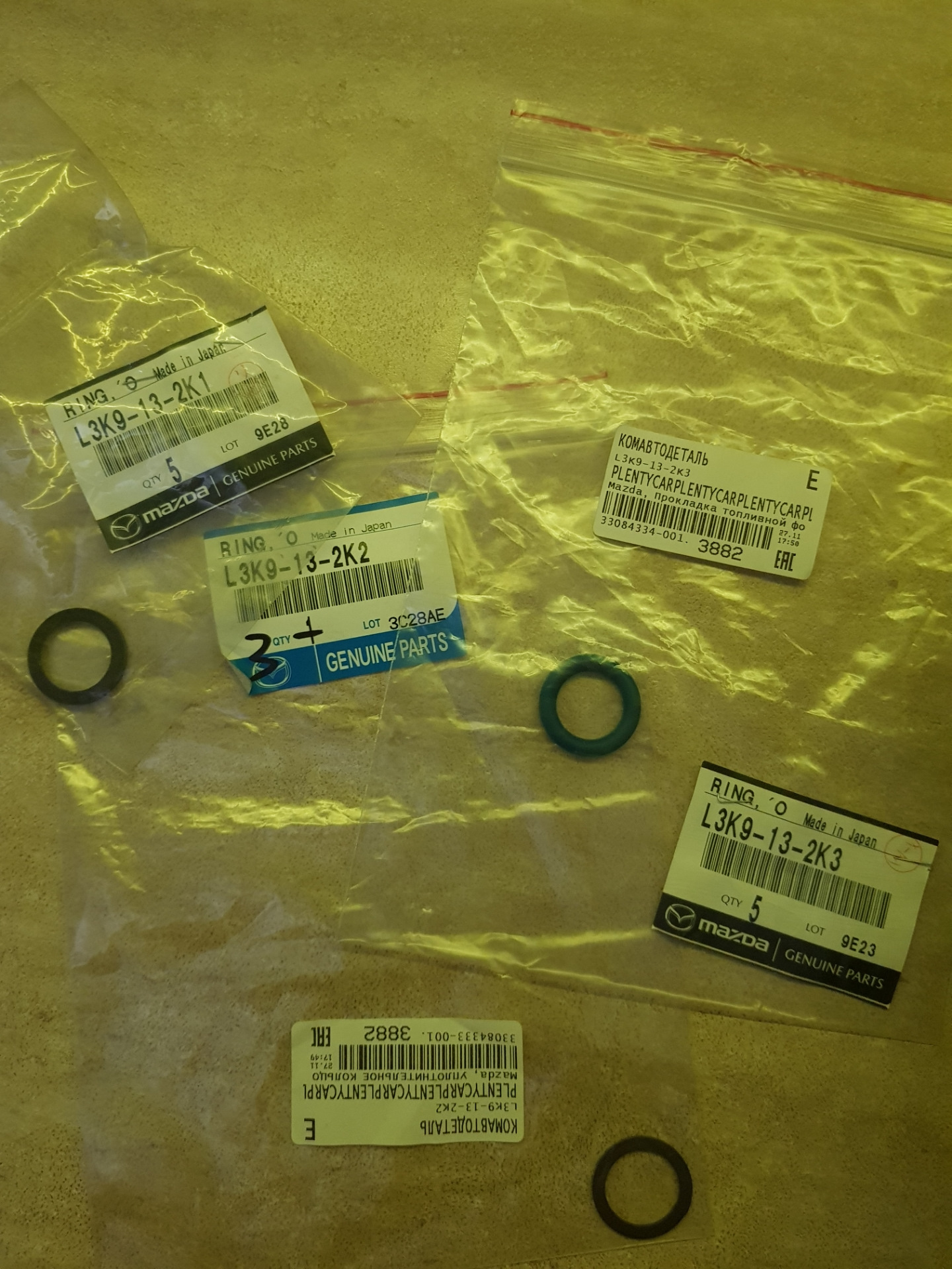

И на просторах Др**в 2 у одного из владельца наткнулся на запись, что нужно ещё поменять прокладки.
Ну и занялся поиском того, кто сможет в нашем городе произвести замену форсунок. Нашёл. Отдав авто, забрал его через 3 дня.

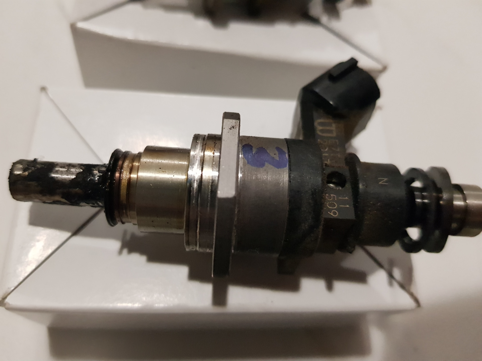

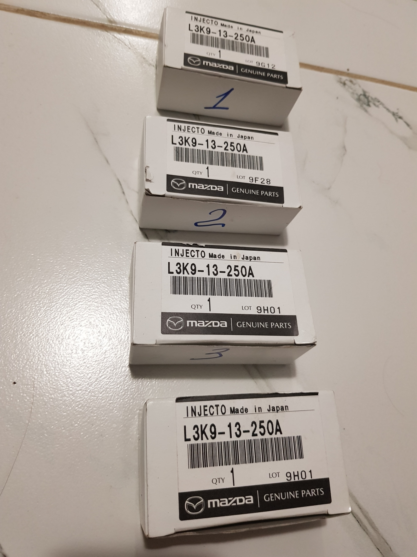

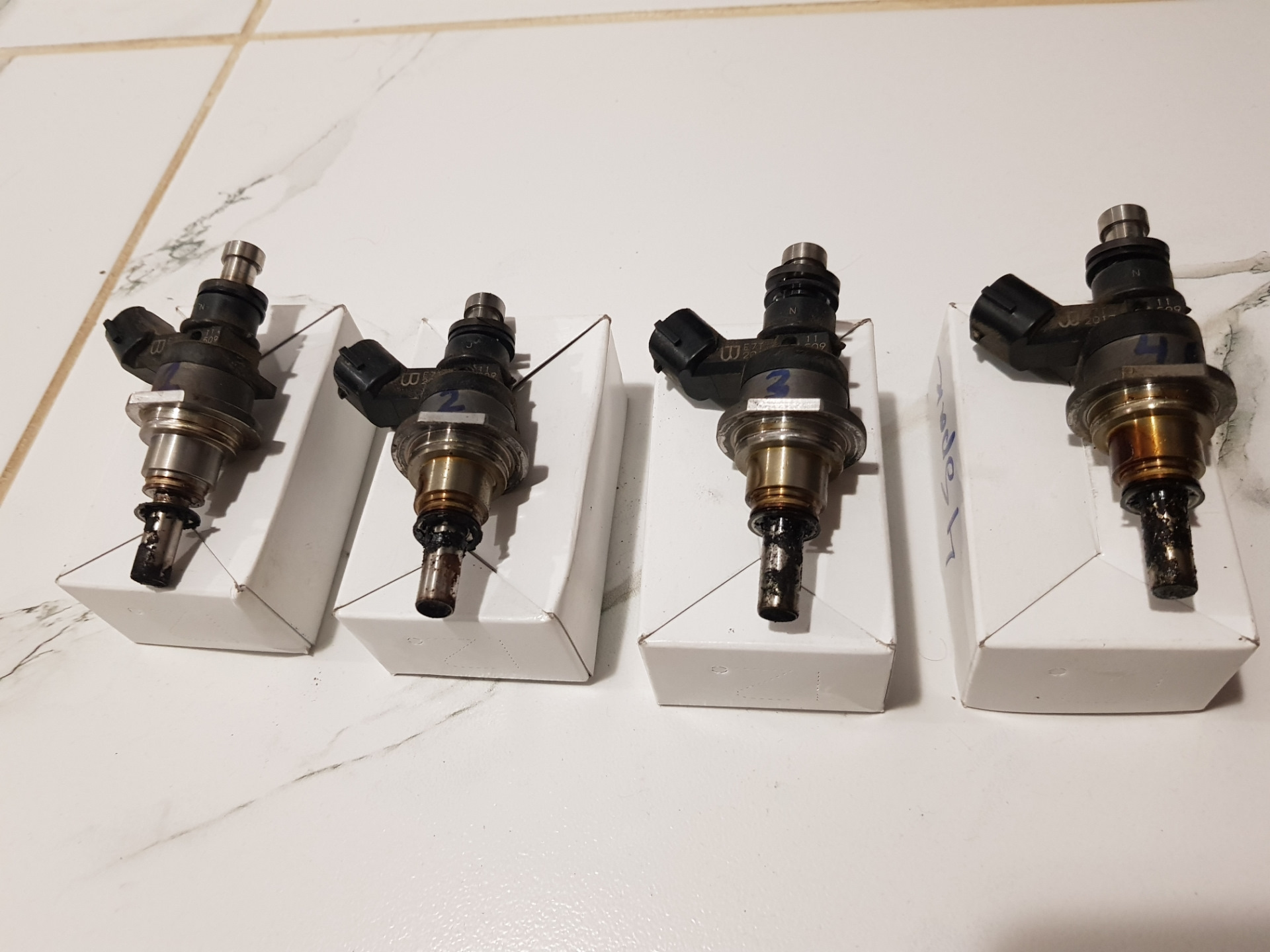

Ну и собственно форсунки:
За одно почистили датчик ДРВМ. Машинка ожила и стала радовать меня дальше, но не долго…
