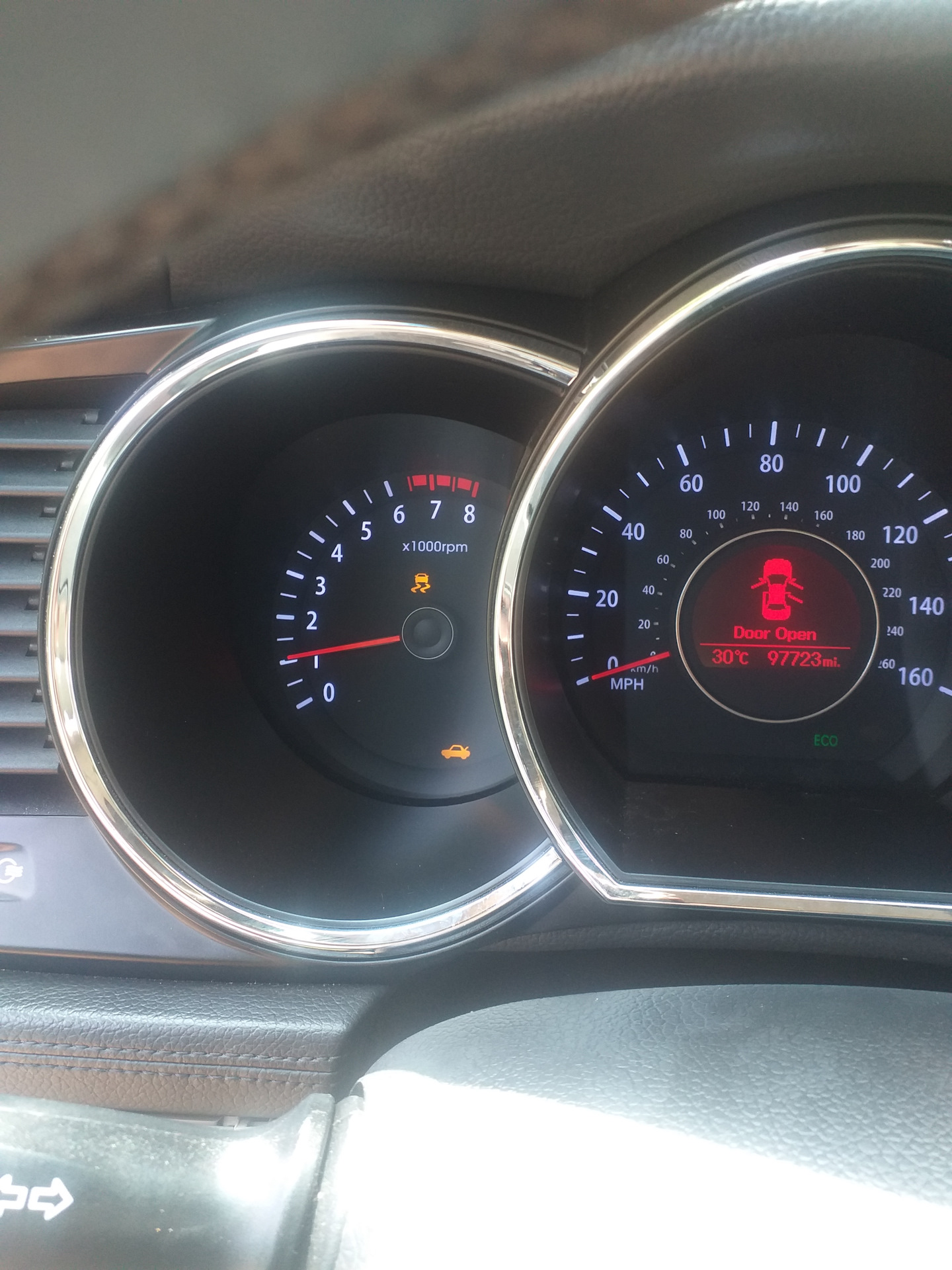

Вот моя ошибка .

Вот что у меня горит призавиденной машине и во время движения
У тебя приборка не супервижн. И видимо не нее не выдаётся предупреждение о повернутых колесах.
А значок — желтая машинка с криволинейной трассой и показывает что комп видит ошибку.
У него по датчикам руль повернут, а угловые скорости всех колес одинаковые.
Вот он и сходит с ума.
Тут нужна калибровка датчика угла поворота руля. Либо искать прямолинейное положение и переставлять ту звёздочку что ты менял
Какую звёздочку переставлять муфту резиновую ?а что за суперыиджен ?у меня дорест я знаю и все. И что выше написали я честно ни сего не понял, УВЫ
ну смотри — ты разбирал ЭУР и менял муфту. При этом как то умудрился сбить положение руля, чем спровоцировал обрыв подрулевого шлейфа. (поставил эту муфту не в то положение в котором была старая)
Сейчас шлейф ты поменял, но руль как был сбит относительно заводского положения так и остался.
В ЭУРе стоит датчик поворота вала, который и отслеживает величину поворота передних колес. Это нужно для работы системы стабилизации (значок которой у тебя горит на приборке) и ABS.
Сейчас система не понимает как у тебя машина едет. Она считает что у тебя машина поворачивает в сторону, но при этом при прямолинейном движении она с датчиков ABS получает информацию что все колеса крутятся с одинаковой скоростью (а при повороте как ты понимаешь — внутренние к центру поворота колеса крутятся чуть медленнее.). Соответственно у тебя система стабилизации и выдала ошибку по обрыву.

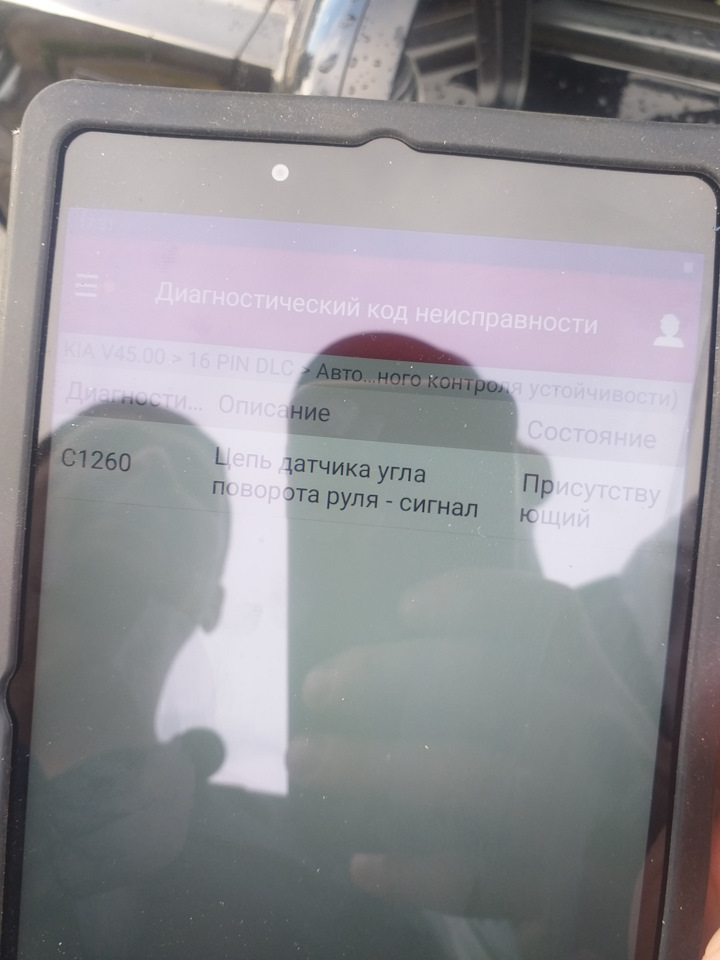

Елм не пробавал.у знакомого на СТО 4сть какой-то планшет Я не шарю.он прочитал ошибку.но скинуть ее не смог
мда ))
тогда звони улитку новую для начала.
что не смог скинуть — что сказал? неудаляемая или вновь появляется?
Он ее скинул .у него она пропала.когда завела машину опять появилась у него .

C1260 Цепь датчика угла поворота рулевого колеса, сигнал
ошибка в расшифровке такая.
