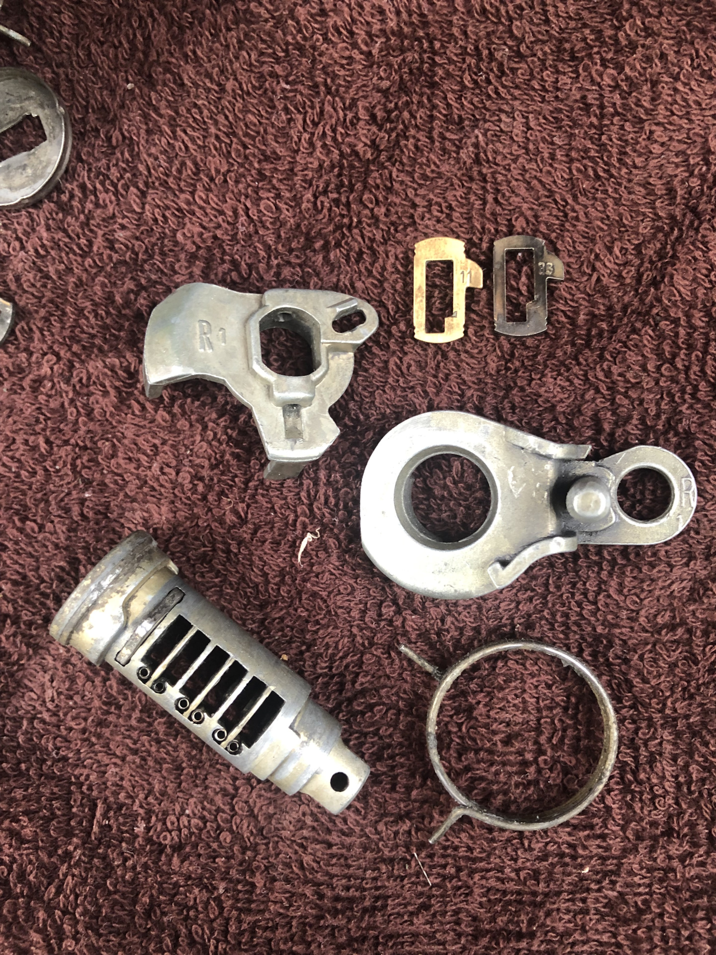

Замки дверей помечены на деталях буквами R и L. Отметки стоят по ходу движения машины. То есть они не взаимозаменяемые. На пассажирскую и водительскую двери — свои личинки. Лепестки одинаковые по всей машине, на всех личинках вообще. Итак далее:
Если нет ключа от данной личинки:

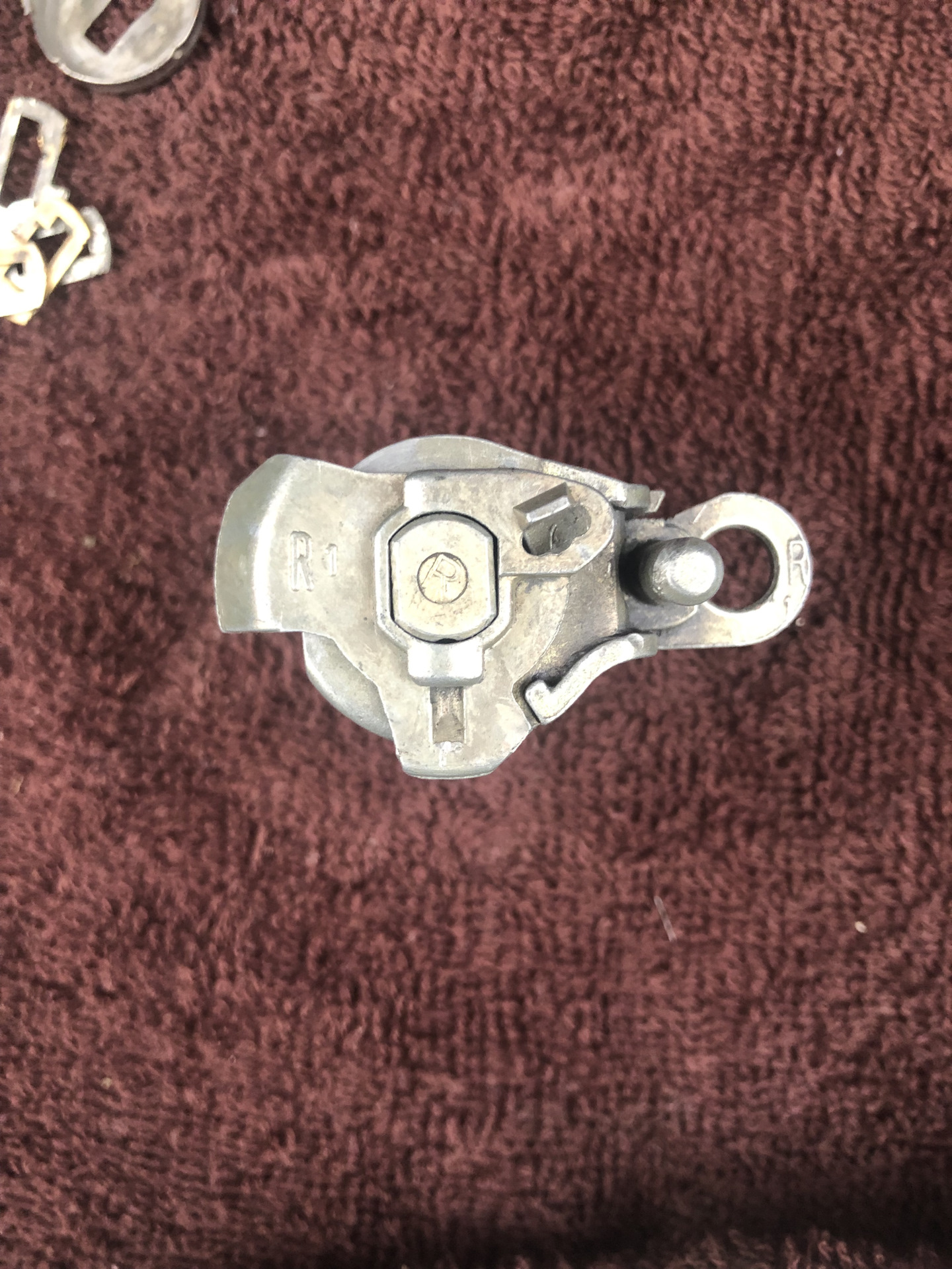

Берёте тонкий гвоздь, и выстукиваете запорный штифт. Дальше поднимаете фиксирующую пластину с личинки и снимаете запорную пластину. Вот и все, личинка свободна и держится только в пазу. Далее аккуратно выталкиваете ее и вуаля, она у вас в руках. В целом ничего страшного если лепестки выпадут тк вам все равно надо будет их вынимать и поочередно подбирать каждую к своему ключу.
Лепестки.
Лепестки номерные, а именно: 11,12,13,14 и 21,22,23,24. При подборе нужных лепестков надо взять личинку, ключ, щепотку терпения.
Если у вас ключ идёт номерами 11,12,13,14 то лепестки 21,22,23,24 не подойдут и наоборот.
Я вставлял по одному лепестку и пытался вставить ключ. Если все идёт по плану и лепесток подходит, то после того как вставляется ключ — лепесток не торчит из корпуса личинки вообще, либо выпирает на 1мм. Перепада между личинками более 1-2мм быть не должно, иначе замок не провернется при дальнейшей сборке. Всего в личинке двери 12 лепестков.
После того как вы подобрали все лепестки и они у вас хорошо сидят, лично я, разобрал личинку обратно и записал последовательность номеров лепестков.
Если вы решили просто перебрать свой замок, то после того как вы разобрало механизм замка перед тем как вынимать личинку из паза — вставьте ключ, что бы лепестки точно не выпали вынимая личинку из паза.
В целом ничего сложного, главное не торопится и тогда точно все получится. Сама процедура подбора лепестков у меня заняла примерно 30-40 минут. После того как все лепестки собраны, с вставленным в личинку ключом собираем все в обратной последовательности. Не забываем смазатья Ставим на машину. Радуемся. Хвалим себя.

Можно (нужно) было сделать проще — разобрать личинку со стороны пассажира. записать последовательное расположение лепестков, при подборе лепестков для водительской двери использовать лепестки с другим номером десятка.
В примеру: Лепестки личинки со стороны пассажира
11,21,24,12,12,22,24, … Соответственно лепестки со стороны водителя
21,11,14, 22,22,12.14…
А разве нельзя просто скопировать все номера лепестков с пассажирского замка на водительский? Обязательно нужно, чтобы у правой личинки цифры начинались с единицы, а у левой — с двоек? Иначе не сработает?
Ключ в правом и левом замках поворачиваются в разные стороны!
Т. е. зеркально симметрично. Поэтому и лепестки д. б. Так де зеркально симметрично. А лепестки с разными десятками как раз зеркально симметричны по форме.
Ах вон оно что. Значит первые цифры на лепестках означают стороны, а из вторых цифр составляется шифр ключа?
Не совсем так. В любой личинке есть лепестки разных десятков. Посмотри пример. Но только в одной личинке номера с другим десятком.
Так, погоди… Выходит, что любую личинку можно переделать под свой ключь, без дополнительных лепестков, просто переставляя их местами?
Я думал, что нужно искать донорские лепестки, а оказывается весь набор есть в каждом цилиндре?
Рест личинки отличаются от дорест личинок, но лепестки одинаковые везде. Набрал несколько личинок, достал нужные номера и сиди собирай)
