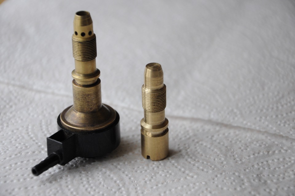

Принцип работы вакуумного клапана (байпас), он же винт колличества, и как подключить вакуумные трубки

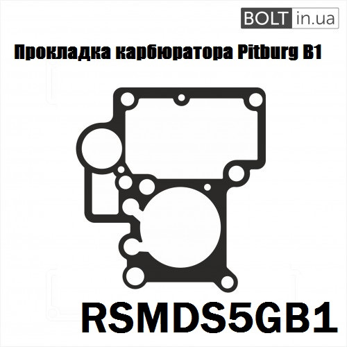

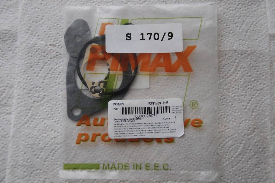

Прокладки, я брал PIMAX S170/9 — это номер для Exist, существуют и другие полные наборы (Meat&Doria S5G, HOFFER HS5G), но у меня все было исправно, игла, поплавок, пружины, насос, инжектор и прочее…, поэтому пал выбор только на набор прокладок и резинок.

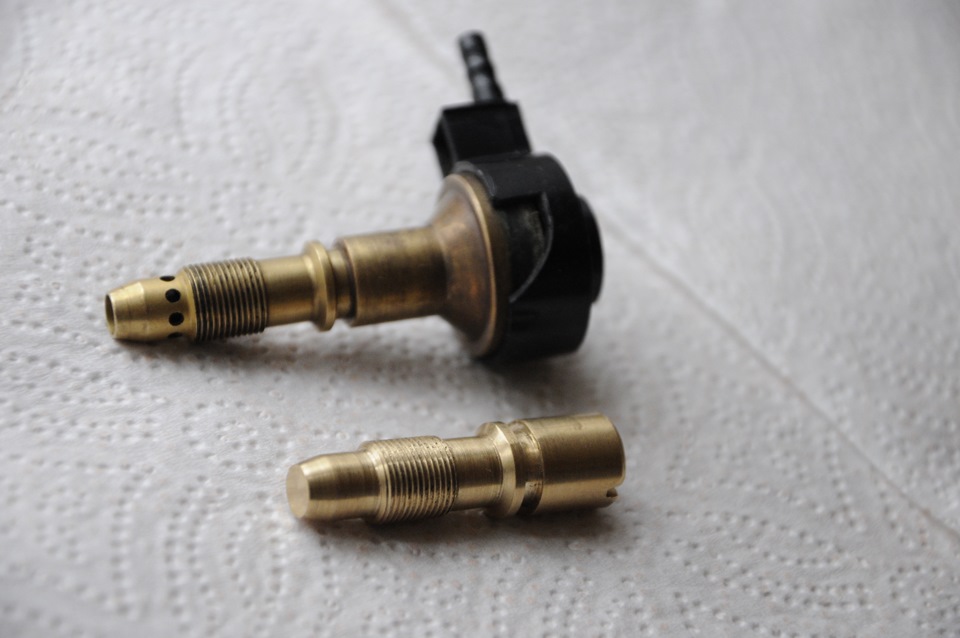

Винт регулировки количества (байпас) у меня был с вакуумным регулятором, который сифонил во все дырки и ни хрена не работал, конечно его можно залить или за чеканить, но я на заводе нашел орка 99лв. и за хороший элексир попросил выточить его. Как оказалось немецкая резьба не подбирается шагомером, поэтому точили её вручную.

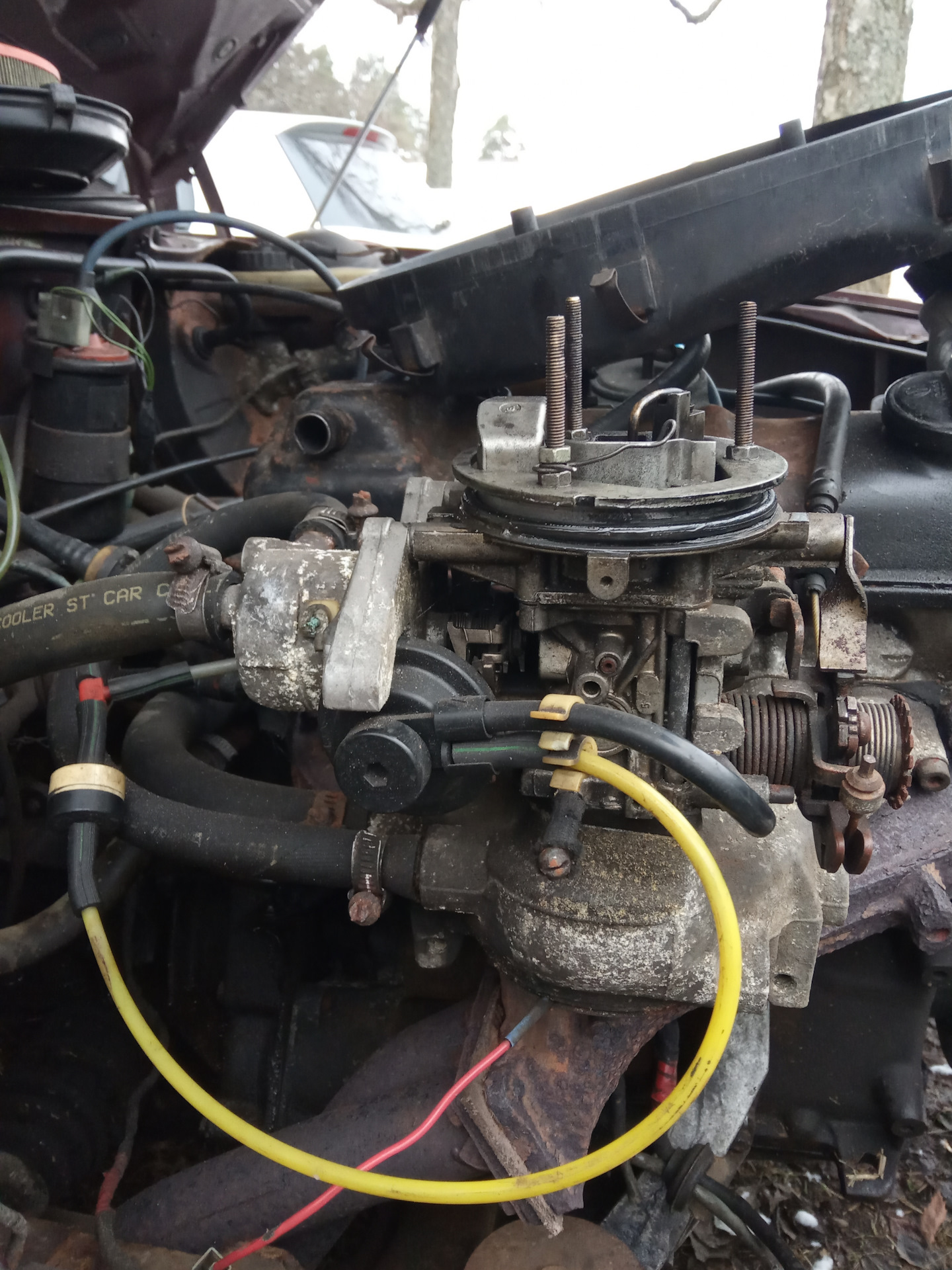

По поводу вакуумных трубок см. фото, у меня зажигание от Ваза + вакуум на трамблере.

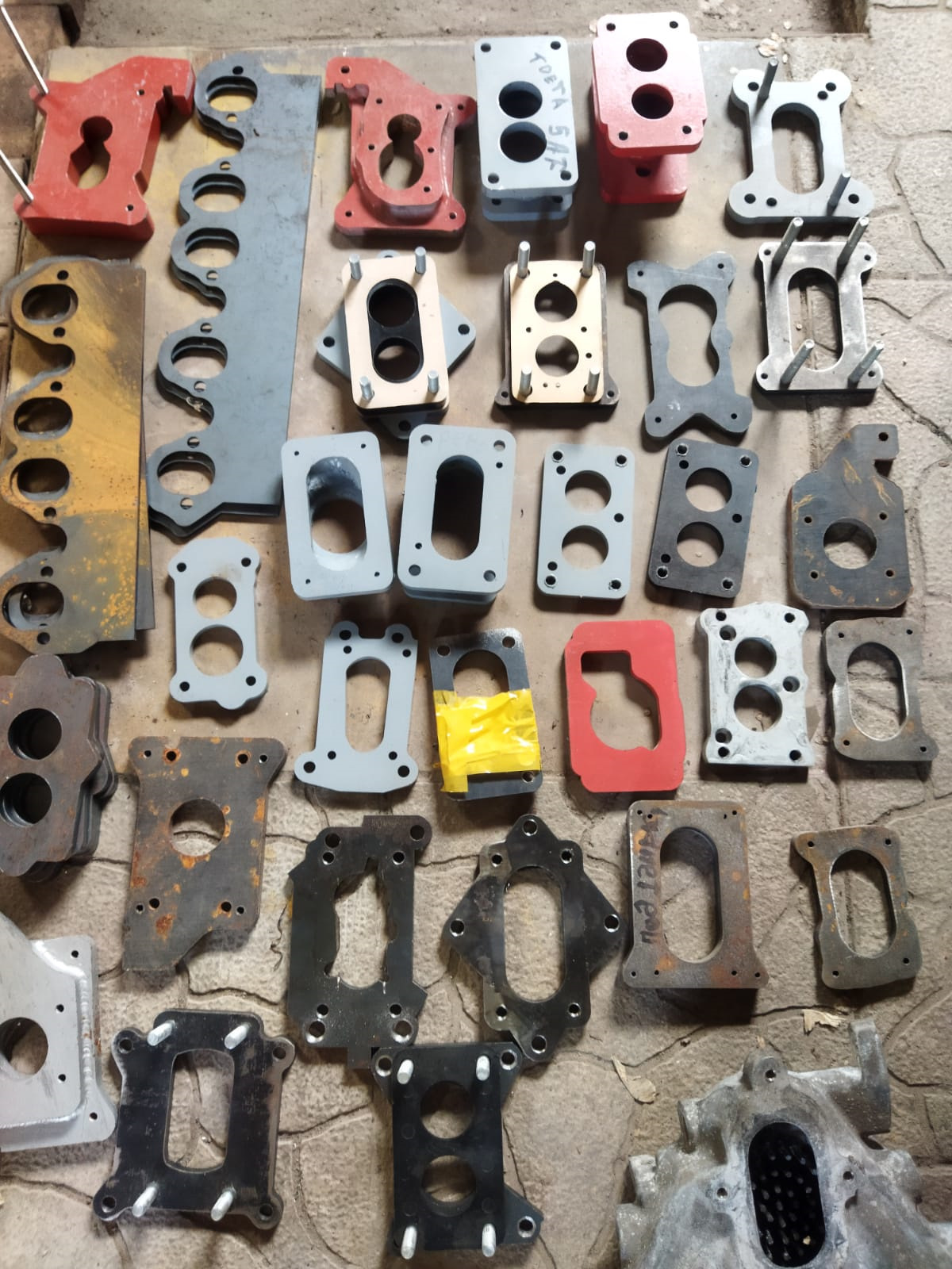

есть переходы на все моторы под любой карб

никаках переходников не нужно в ГБЦ?
есть два путя автогерметик, либо переходник, я выбрал второй.

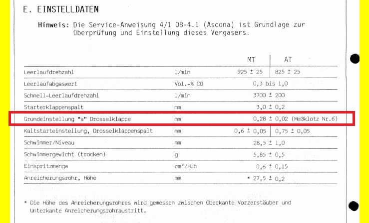

по мануалу первоначальная установка дросельной заслони 0.3 мм
В каком режиме? Прогрев (подсос вЫтянут) или ХХ (подсос втянут)?
см фото, выделено красным. ОНО?
Если оно, то к сожалению у меня нет подходящего щупа, а на глаз определить сложно 0,3 мм. Поэтому проблема решается как я и описал, простым не традиционным способом.
Если Вы пишите про значение ниже красного выделения на фото (0,7 мм +- 0,05 мм), то это в режиме прогрева.
да, про то, что выделено красным.

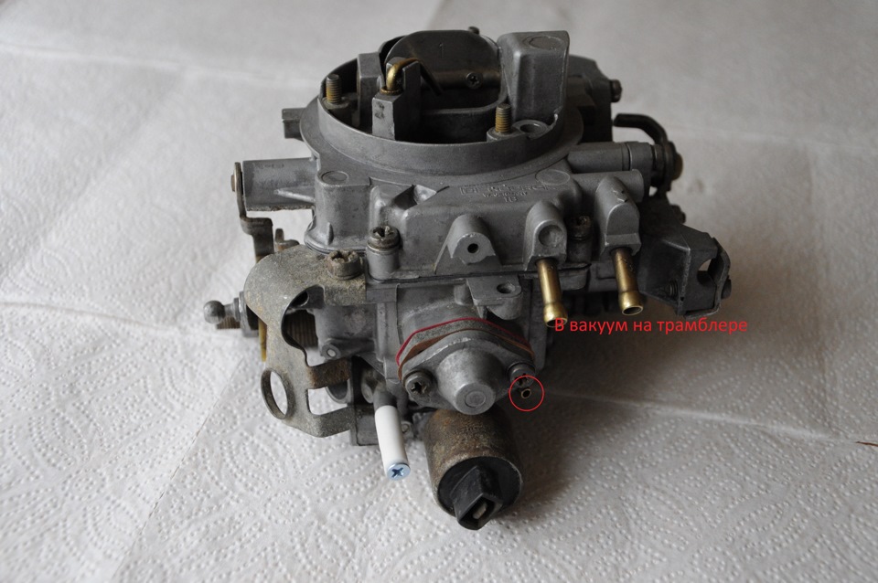

И только что заметил, что вакуум на трамблер не там подключен. Он должен цеплятся как на фото ниже. Просто вакуум на той трубке, на которую ты подключил вакуум трамблера, появляется после нажатия на педаль газа.
Там МАР сенсор должен быть куда Вы указали. (Электронный УОЗ) А правильно ведь и так и так, зависит от манеры езды, я просто предполагаю, что УОЗ должен корректироваться по нажатию, а не на ХХ.

только в описании "брал PIMAX S107/9 " а на фотках "S170/9 "
Дак это одно и тоже вроде
107-170 ))
Спс исправил! )

я когда разбирал карбюратор то выкрутил этот винт на сколько его обратно вкрутить что бы завести двигатель?
))) Ток сначала нужно его заглушить что-ли, что бы там внутри не бегал клапан, или у токаря закажи глухой винт. А то подсос будет жесть какой.
Что касаемо настройки, то у каждого он индивидуальной закручен, но результат один, этим винтом ты должен выставить обороты ХХ (Холостой Ход), а они в кадете в среднем 900 (800 летом / 1000 зимой)
Кроме того, на этих же оборотах двигатель должен еще и ровненько работать, за ровную работу отвечает другой винт, винт Качества, он с противоположной стороны, утоплен глубоко и маленький такой, острый как иголка.
тоесть заместо этого винта с отверстиями просто сделать у токаря глухой?
Ага, см. фото 3-4 выше
у меня вакуум на карбе накрылся чо мне делать ? можно его выкинуть он пробит?
Можно выкинуть, но заглушку не забудь поставит на карбе. Можешь восстановить, без него не такой приятный холодный пуск, газ дрочит будешь по утру и на холодный двиг.

Без вакуума, клапан хх электромагнитный, когда дзюдо уменьшил вместо 3 мм до 2мм поддался регулировке
))) там 0,7 +-0,03мм должно быть только когда подсос вытянешь (при прогреве машин) и эти 0,7 +-0,03мм регулируются другим винтом с противоположной стороны он в желтой основе, а в обычном режиме (подсос убран) меньше четверти мм.
Расскажи каким винтом что ты пытаешься настроить? Винт положения ДЗ (см. фото "винт ДЗ", 8-е сверху) чуть выше винта количества, утоплен в специальном месте, им же выставляют положение, чтоб заслонка не заедала (до первого касания плюс один оборот), а винт прогревочных оборотов с другой стороны им выставляют 0,7 +-0,03мм при вытянутом подсосе.
Винтом положения прогрева дзюдо с вытянутом подсосом пытаюсь настроить) он ведь и на расход тоже влияет

Я так накосячил и ввел тебя и читателей в заблуждение, сорри … Сам того не заметил.
Сверился с мануалом и понял, что я не правильно указал величину пускового зазора ДЗ (подсос вытянут и регулировка болтом с желтой основой), он не 3 мм, а всего лишь 0,7 +- 0,03 мм.
Вобщем исправляю фото и текст.
Вот и я думаю что-то не так. Холостой ход не настраивался)
еще раз сорри, мануал старый, на немецком, вот и цифры перепутал. :)
