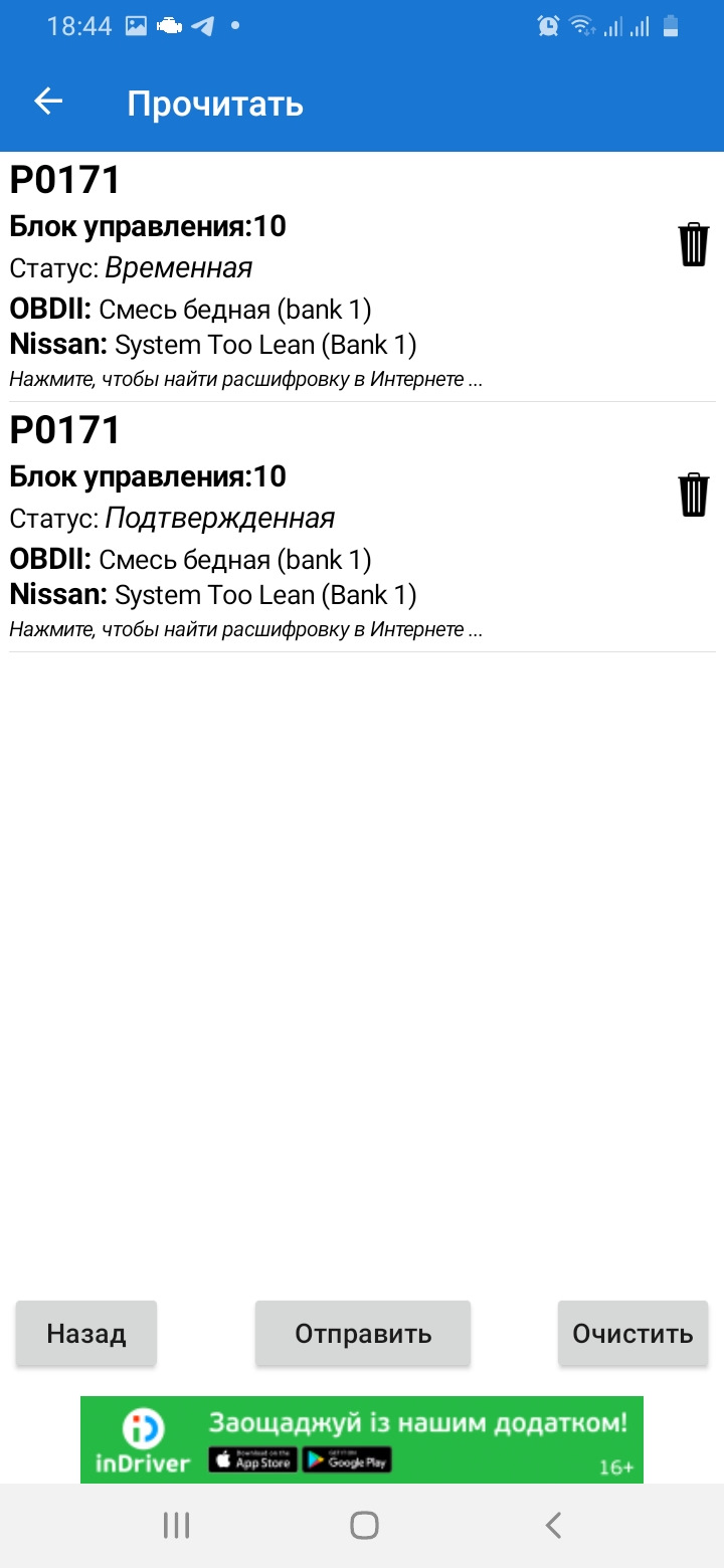

Выскочила ошибкп 0171 бедная смесь.
Запчасти на фото: PQ171
Пробовал дымом окуривать подсос не нашел.
В интернете много чего начитался у всех разная причина такой ошибки.
Специально купил обд2, чтоб попробовать решить пооблему. Но на проверке датчиков понял, что не особо то и могу понять что и как.

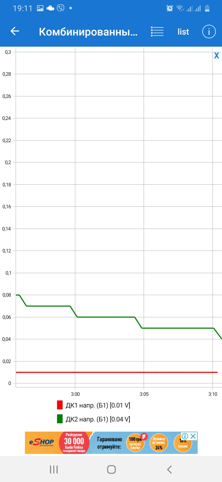

Ото показания по лямбдам после заводки

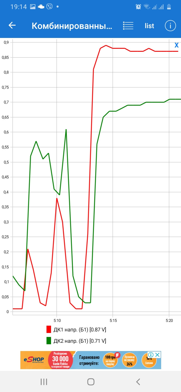

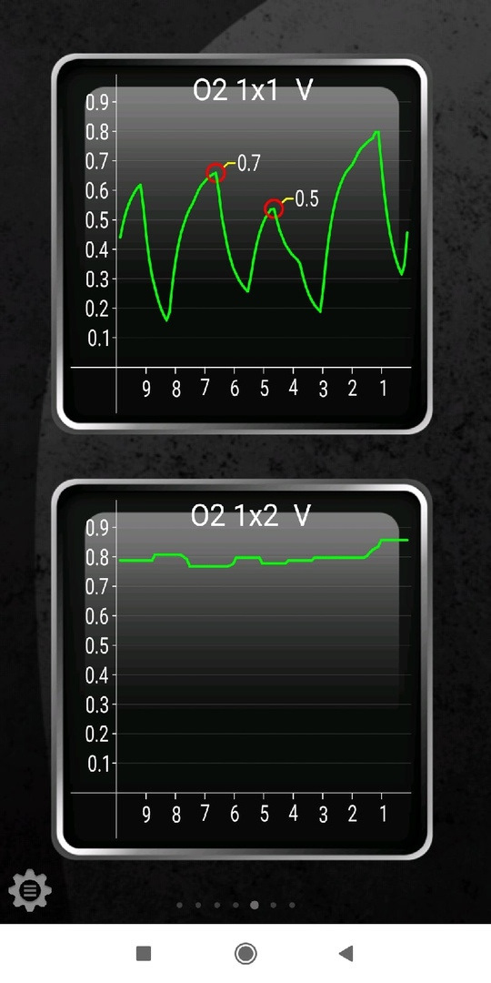

После прогазовки обороты ровные, а показания по лямбдам:

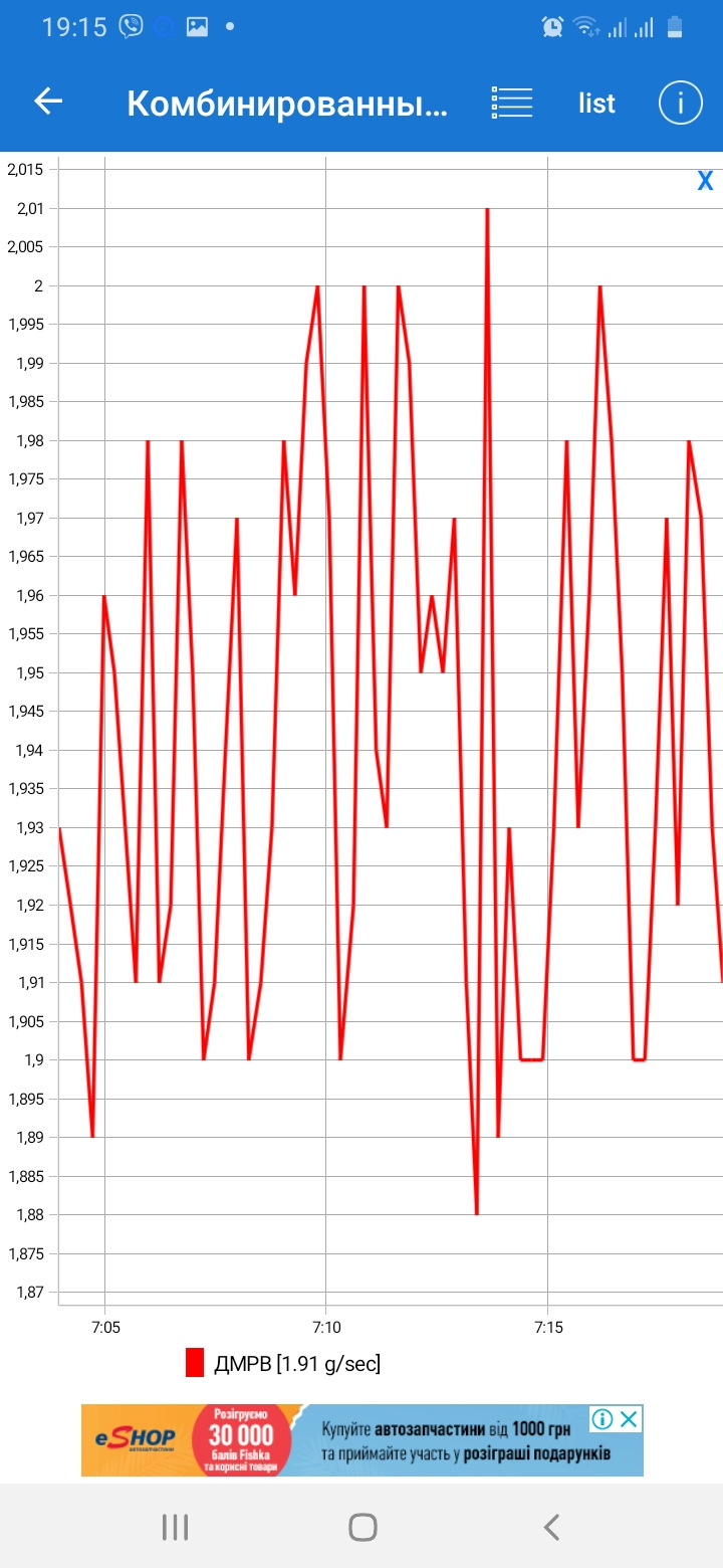

А вот такие показания по дмрв:

Вообще странная херня, долговременная коррекция в плюсе, что говорит о каком-то большом подсосе в долгосрочном периоде риоде, а короткосрочная коррекция в минусе, наоборот беднит смесь ещё больше… Вообще лямбда первая мне не нравится, она должна хотя бы на оборотах рисовать график, не менее 10 скачков за 10 сек. Вполне возможно что лямбда первая не работает, вот и свистопляска, ЭБУ не понимает что делать.
Так что посоветуешь? Тчательно всетаки искать подсос или поменять лямбду и посмотреть что будет?
Потести еще лямбду, на оборотах глянь какой график, должно четко рисовать, но думаю что стоит все-таки заменить ее.
SergMikhailovich
Понимаешь если бы был только подсос, у тебя бы все коррекции были в плюсе, а тут одна в плюсе, другая в минусе ну как так?
Большой подсос может давать маф, не видя часть воздуха, у меня так тоже было) Но у тебя вроде с ним все норм, по крайней мере ерунда с коррекциями точно не из-за него.

Да и после заводки лямбда должна сразу работать, а она лежит хз почему. Ладно вторая, она на смесь не влияет и ей еще время прогреться надо, там спецом подогреватель еще на нее идет, по этому она на 4 контакта, а первая на 3.
Спасибо. Тогда начну с лямбды.
