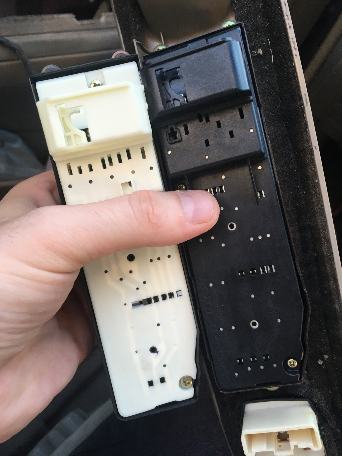

Заказал, пришёл за 2 недели.

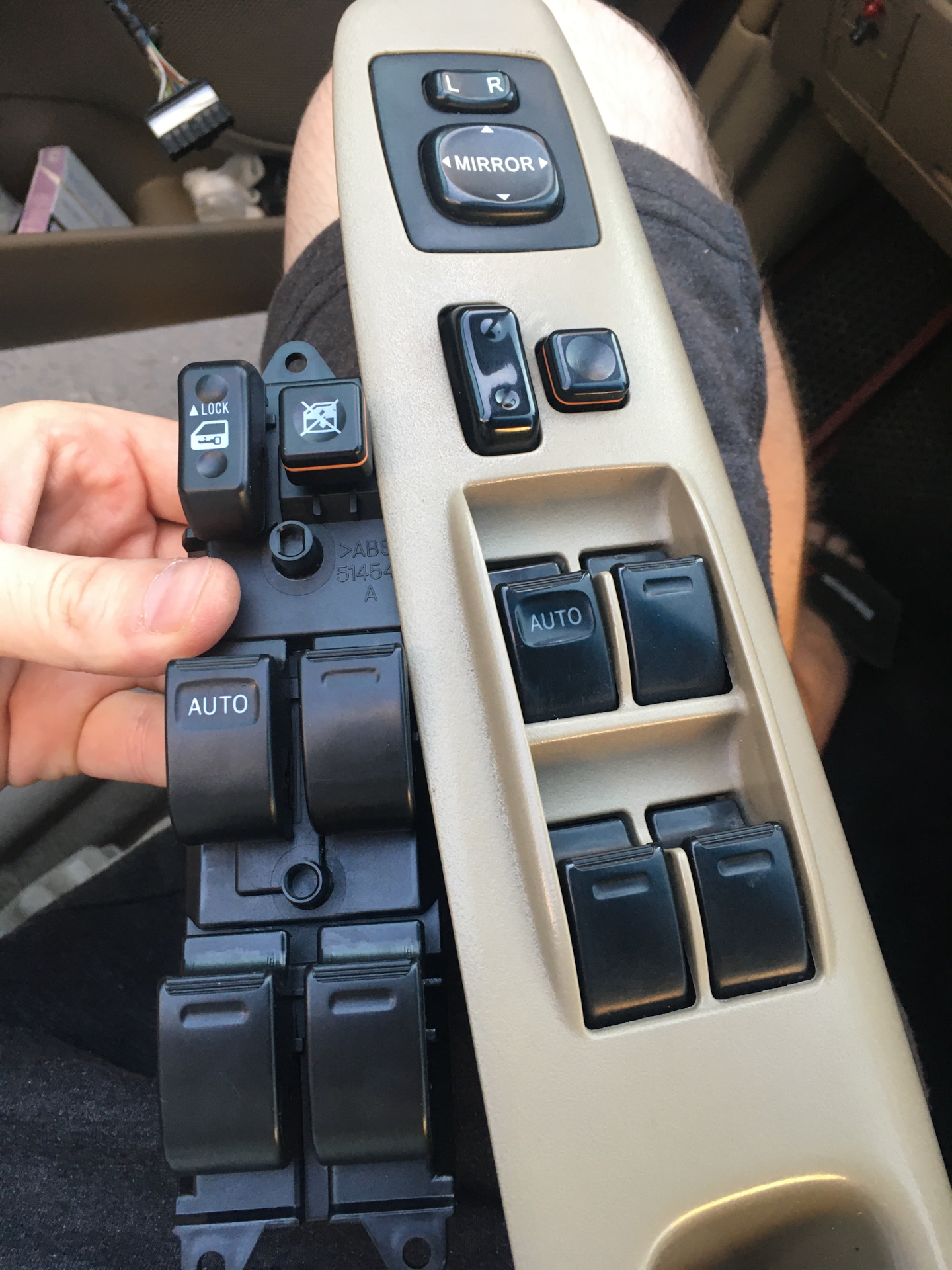

Тактильные ощущения скажу не плохие, пластик качественный, на вид не уступает оригиналу что внутри что снаружи.

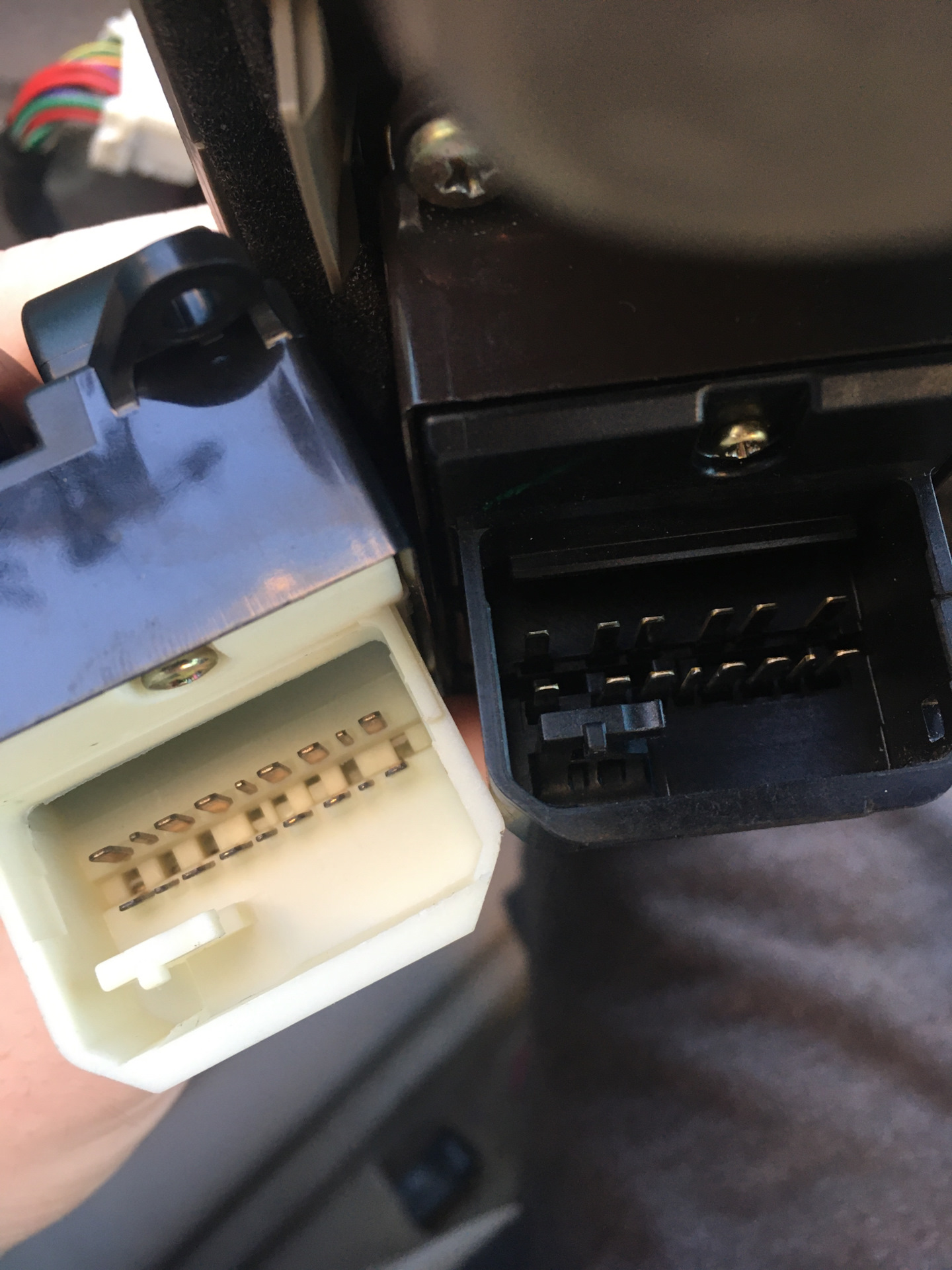

Но оказалось что контакты разные:(
Работал блок не корректно за исключением водительского, он как раз работал четко)) [для справки у меня америкос]
В итоге перекинул внутренности на новые кнопки, все работает.
Так что в целом не плохо. Внутренности тоже сойдут на запчасти. Теперь надо избавиться от привычки меньше пользоваться стеклами и возвращать кнопку на середину.
