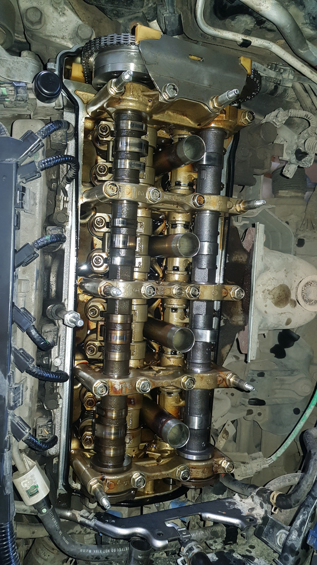

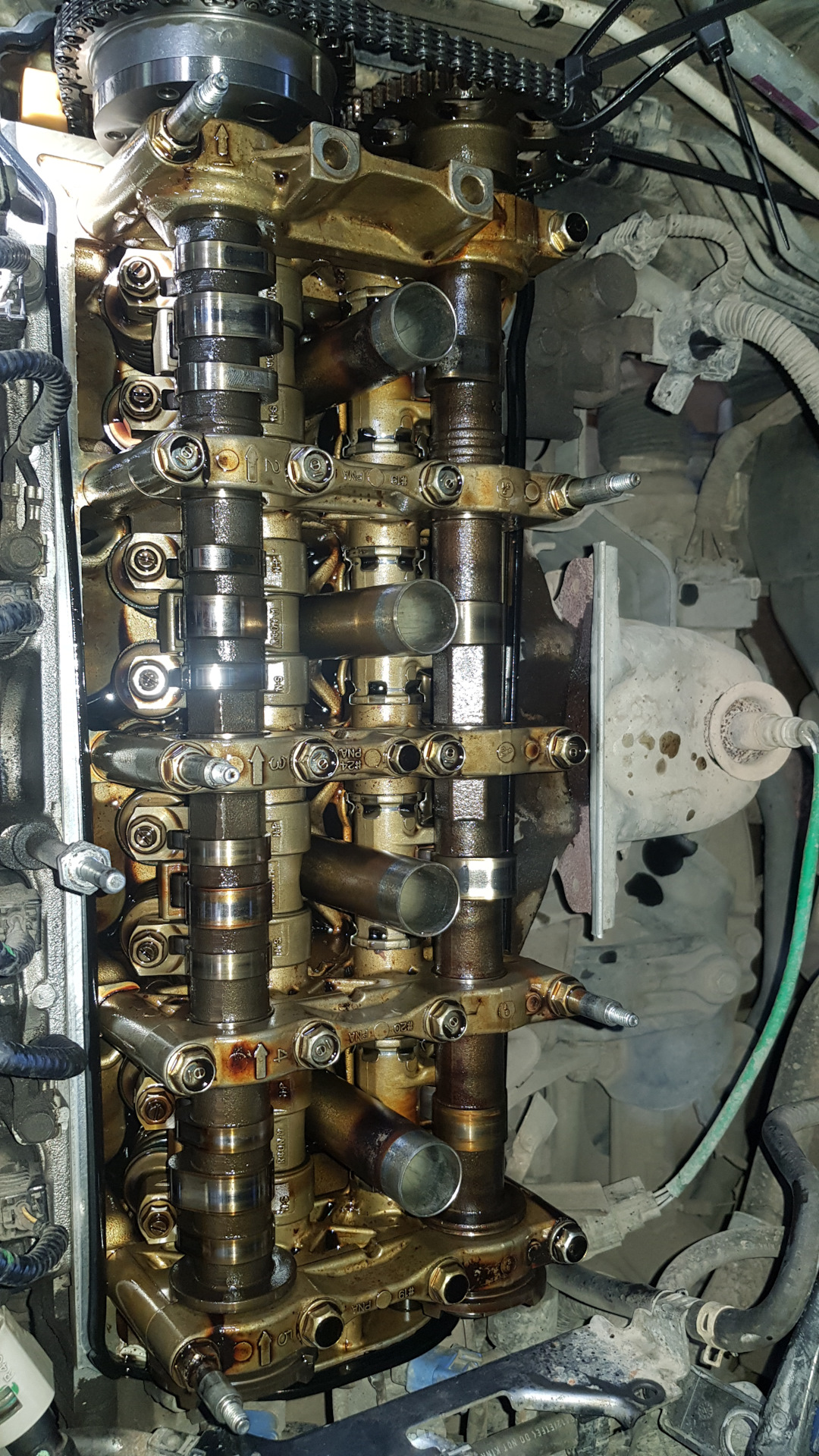

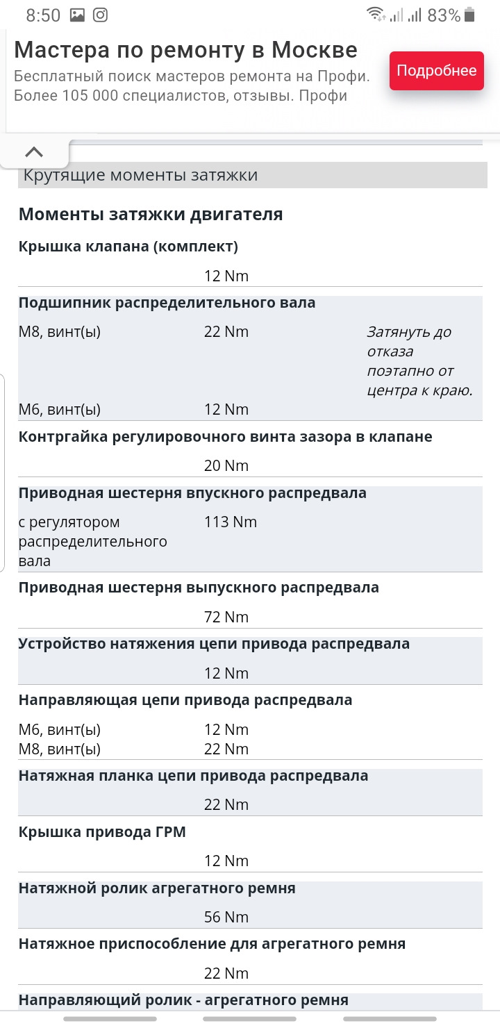

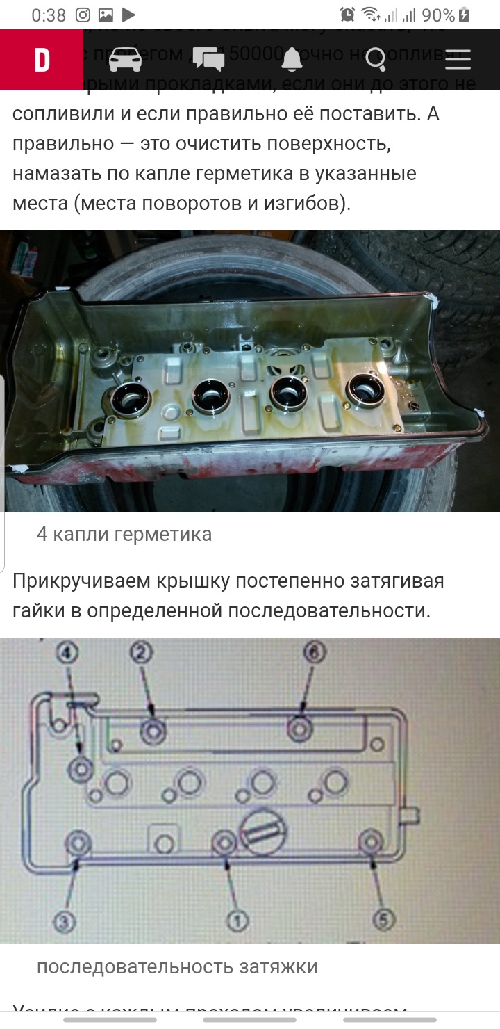

Решил сделать все работы по отзывной, там обнаружилось что вал заболел . Было прочитано все что есть в интернете по поводу валов, и решил я поставить cga . Так же заменил прокладки и отрегулировал клапана. Все материалы собрал в кучу.
Запчасти на фото: 61802

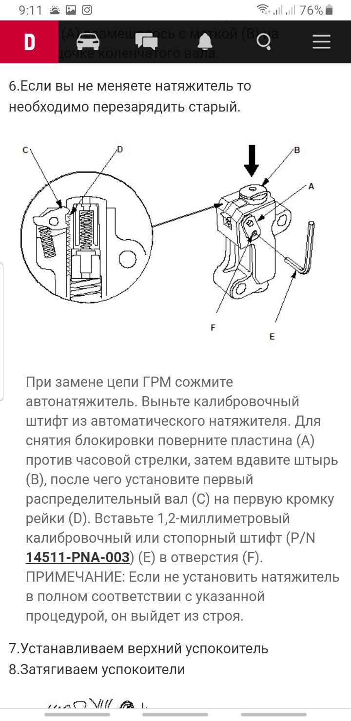

Запчасти на фото: 14511PNA003
