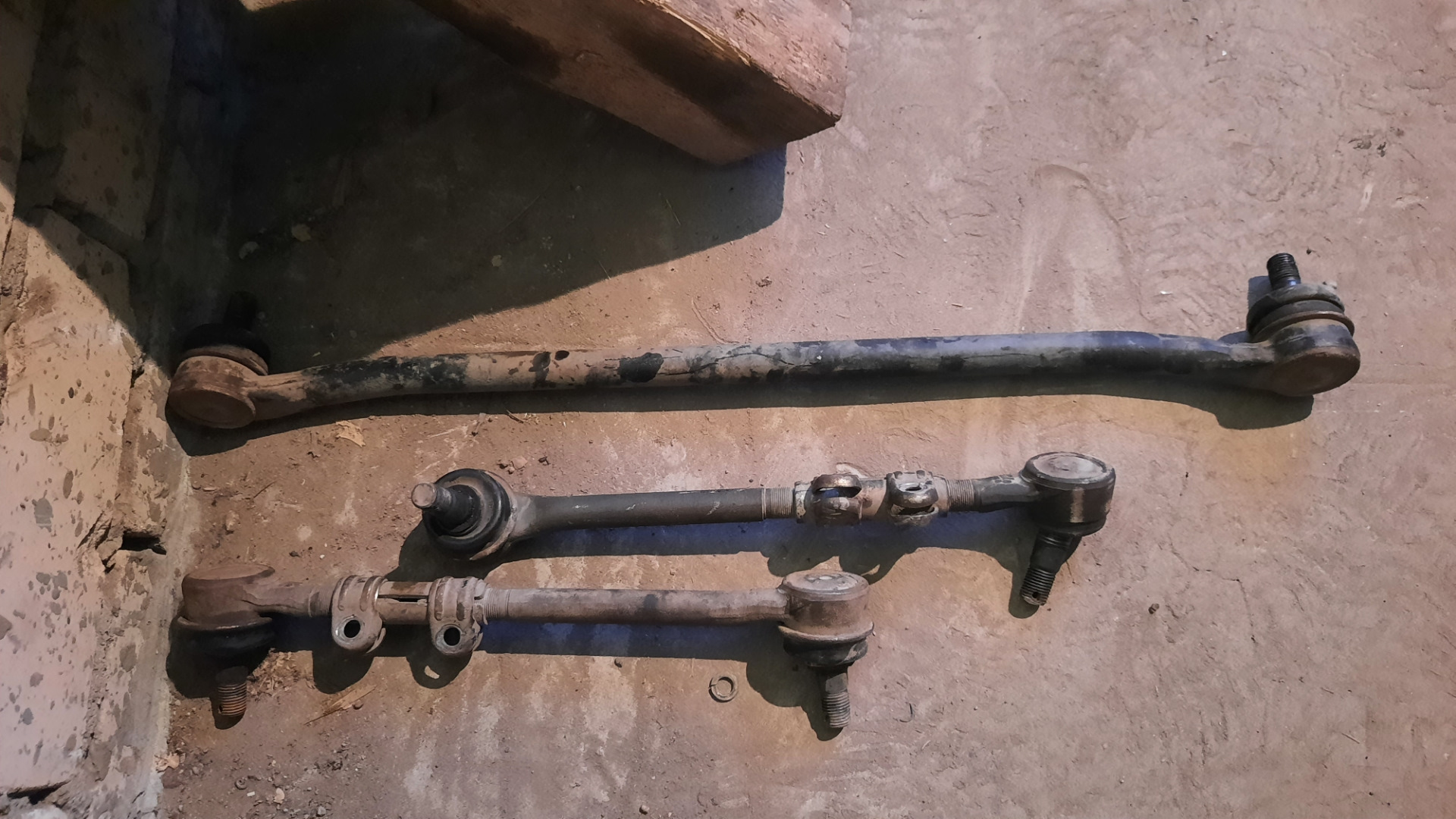

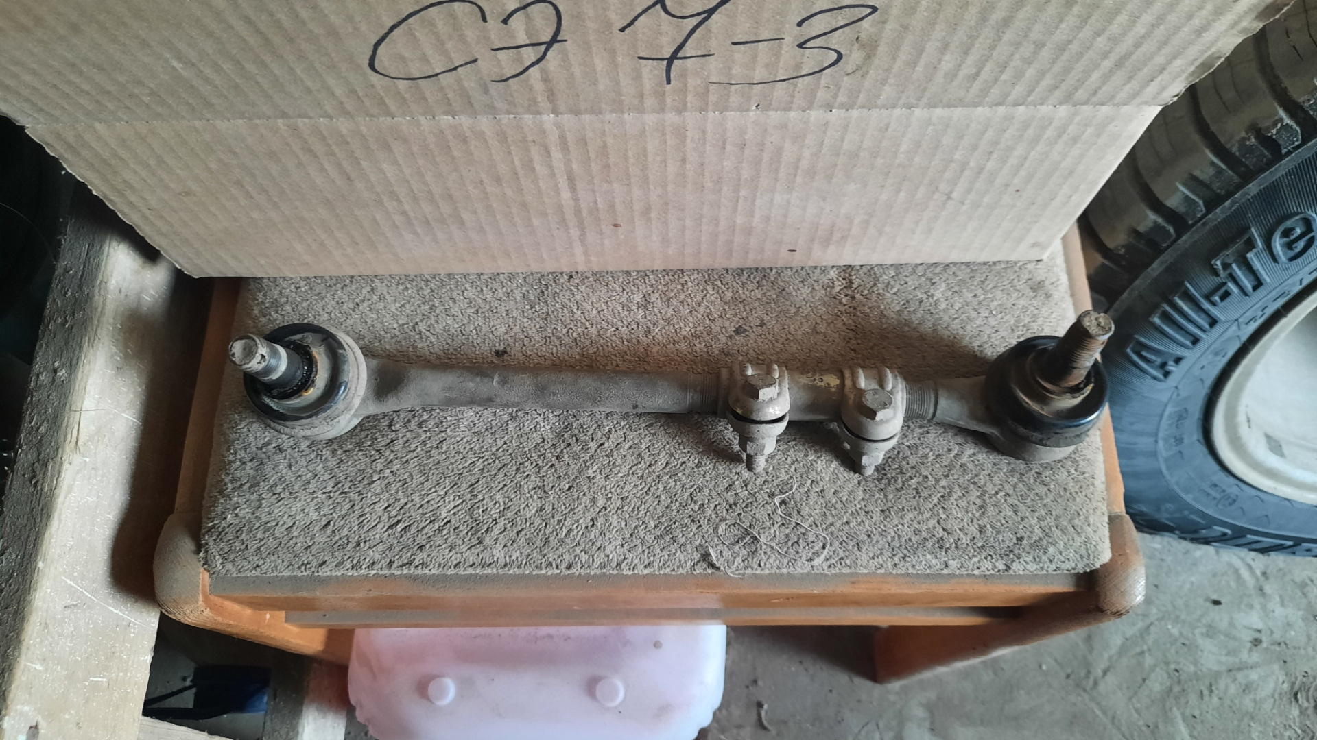

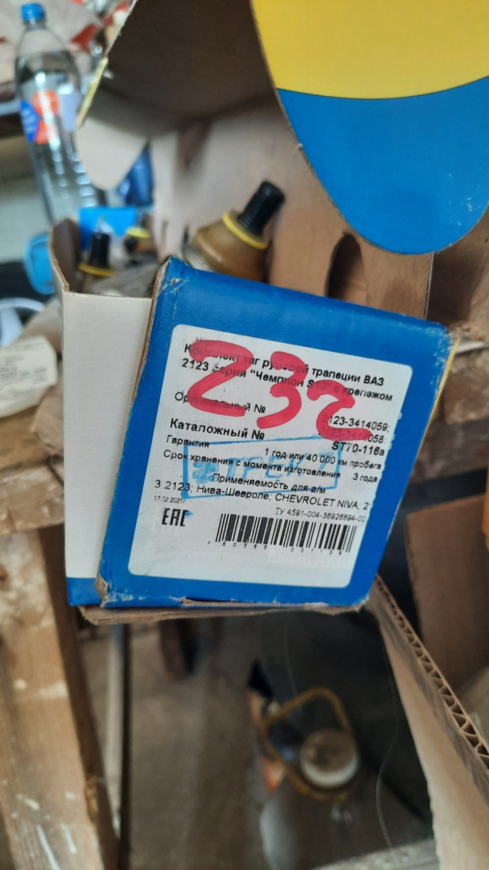

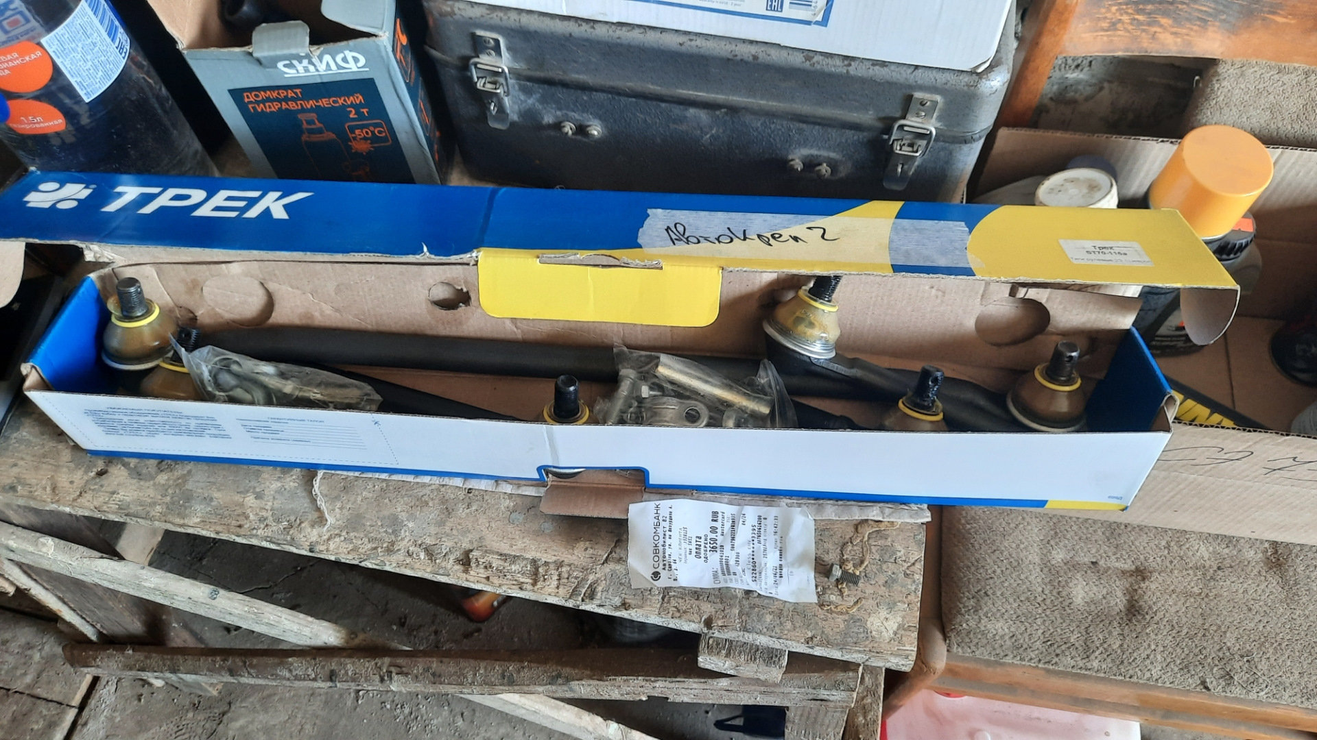

Сразу после установки пружин Lesjöfors поехал на развал. Благо мастер грамотный, сказал что лучше покататься месяцок, чтобы пружины уселись, заодно сказал что наконечники пора менять. К слову проехал я на них всего 34ткм, как по мне так мало, хотя условия эксплуатации достаточно тяжелые. Взял опять ТРЭК, так как эта продукция внушает мне доверие. Обошлись в 3650р.

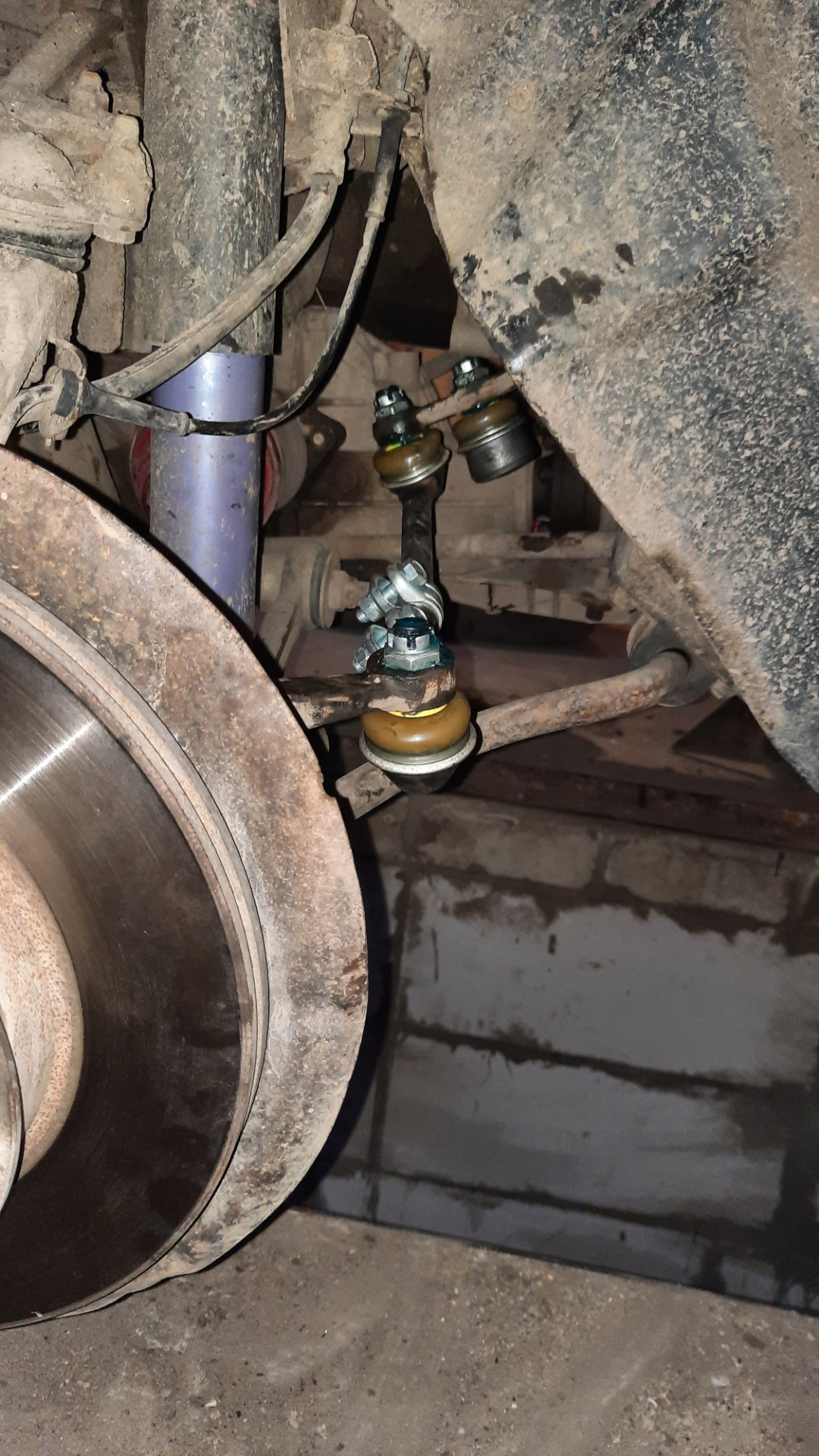

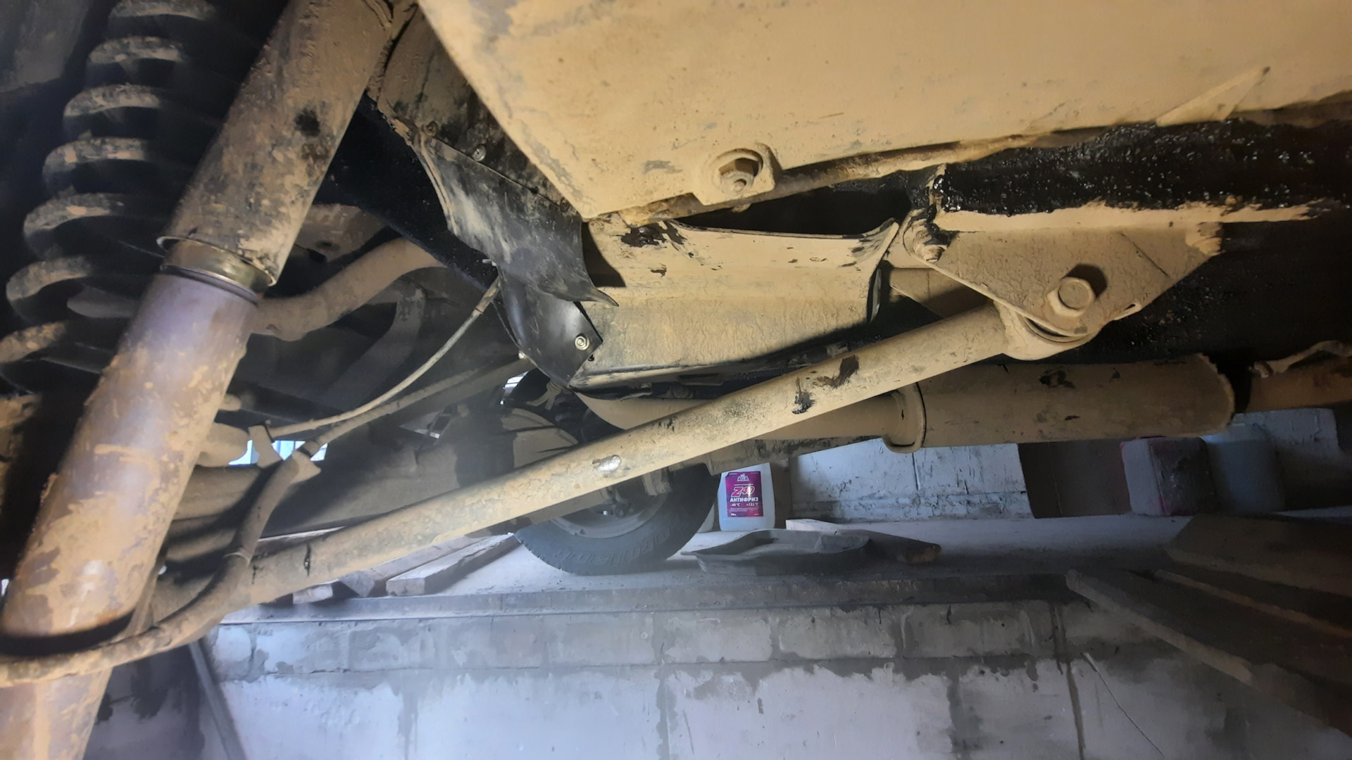

Снимаем старые тяги, замеряем расстояние между центрами шарниров, скручиваем новые, и ставим на место.

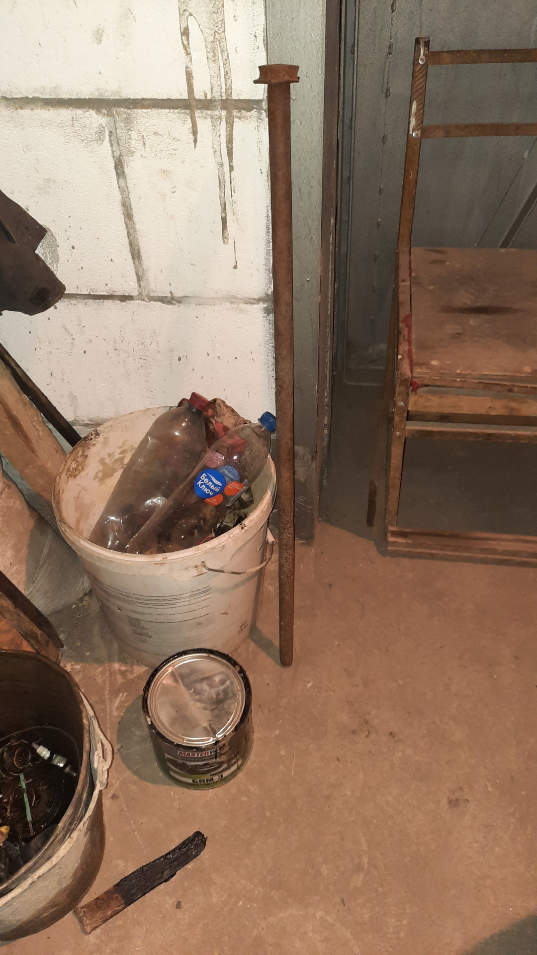

При монтаже лучше посадочные места да и все болты смазать синей смазкой. При последующих ремонтах будите в восторге как все легко откручивается. Единственное место, где возникла сложность это выприссовка из маятника, но на помощь пришел вот такой болтик

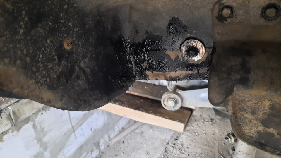

Так как стояла сухая погода, сделал антикор днища, арок, вобщем везде где идет пескоструй.

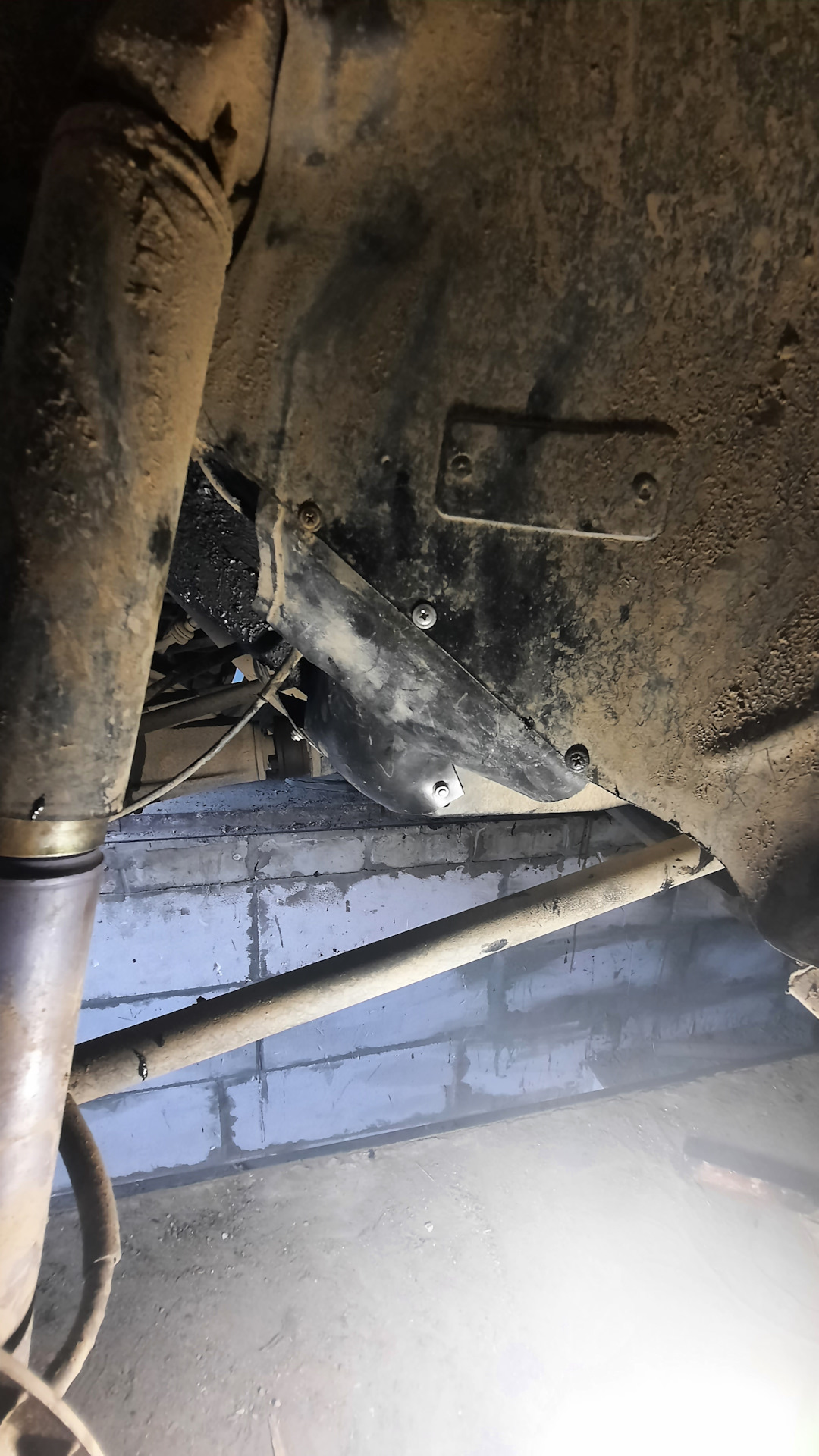

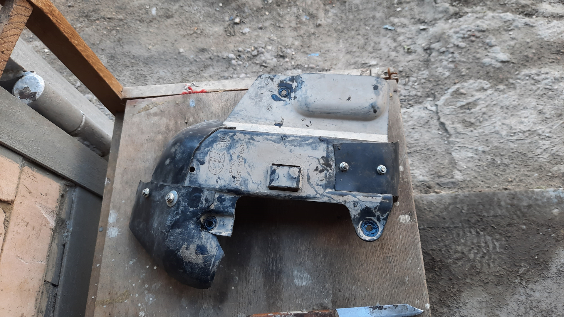

После годовой эксплуатации подкрылков novline сделал вывод, что местами их необходимо нарастить.
— Около передних брызговиков, чтобы все стекал не на кузов а по пластику
— Около топливного фильтра, при этом увеличив саму защиту фильтра. Фильтр бедолага расположен в таком месте, что туда постоянно летит с колеса
— Задняя часть задних арок, чтобы поменьше летело в бампер, но увы пока отложил до лучших времен
