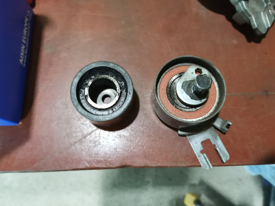

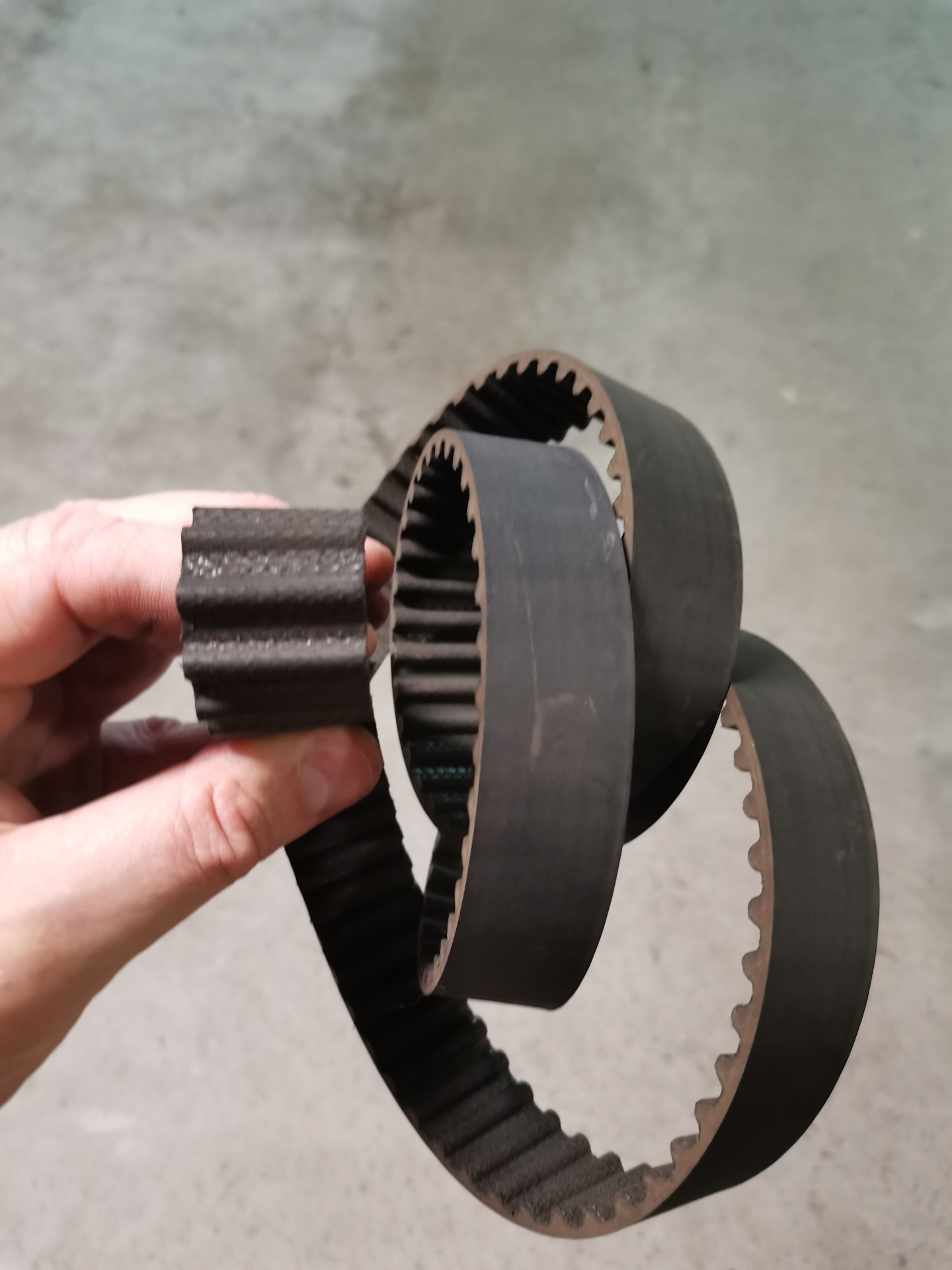

Снятый комплект на вид был в нормальном состоянии, ремень на ощупь стал более жестким по сравнению с новым, трещины отсутствуют
Ролики крутятся без закусывания и люфтов, но паразитный крутится туже чем натяжной

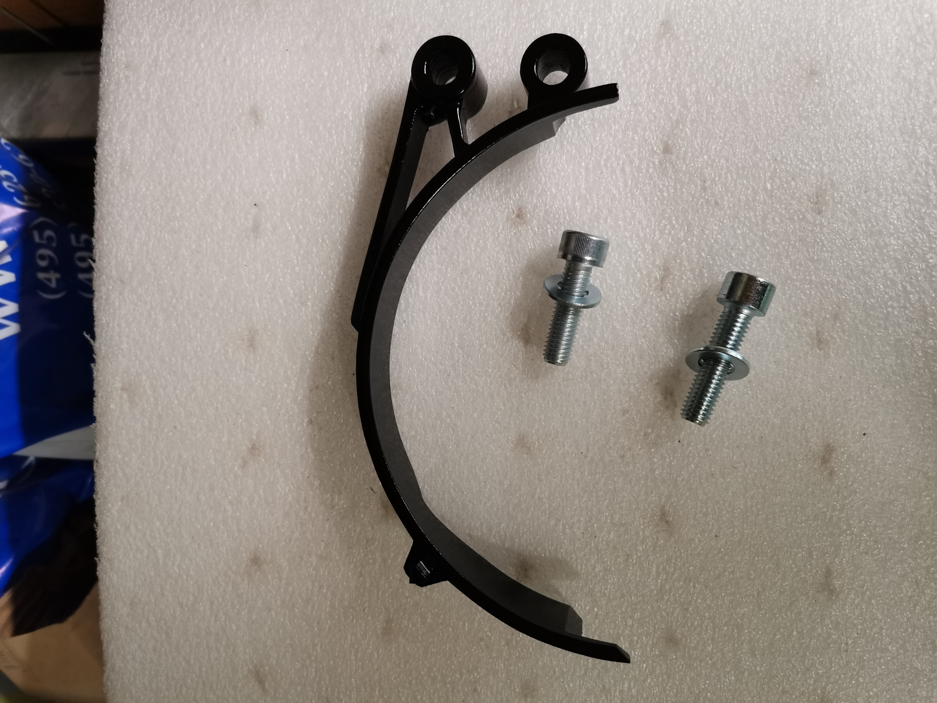

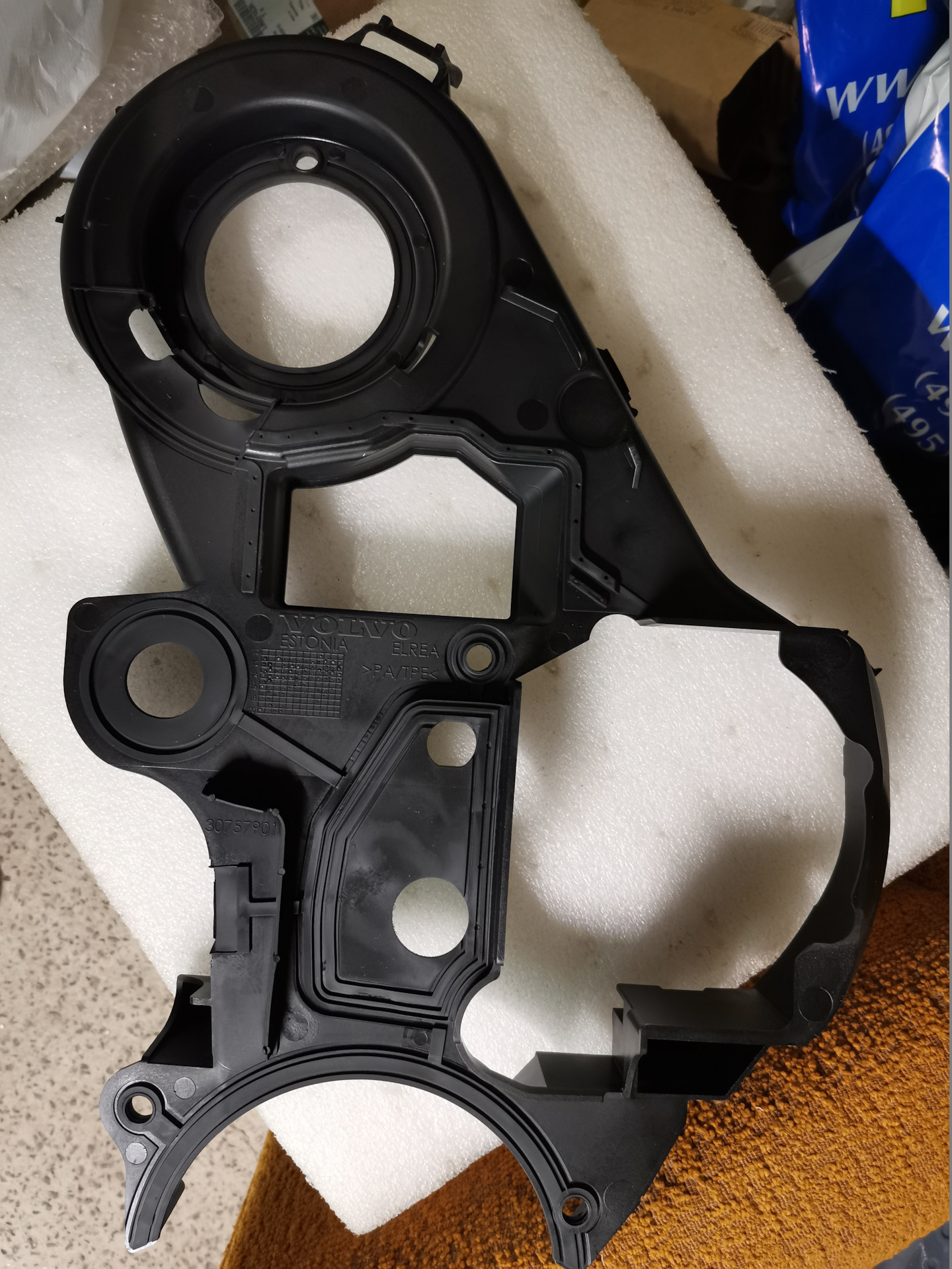

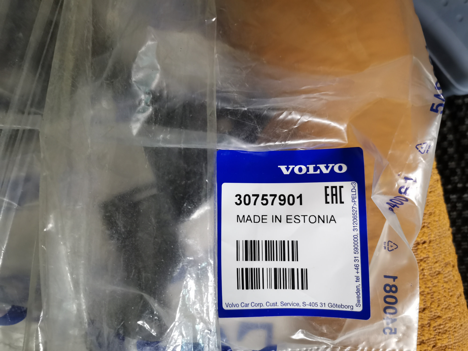

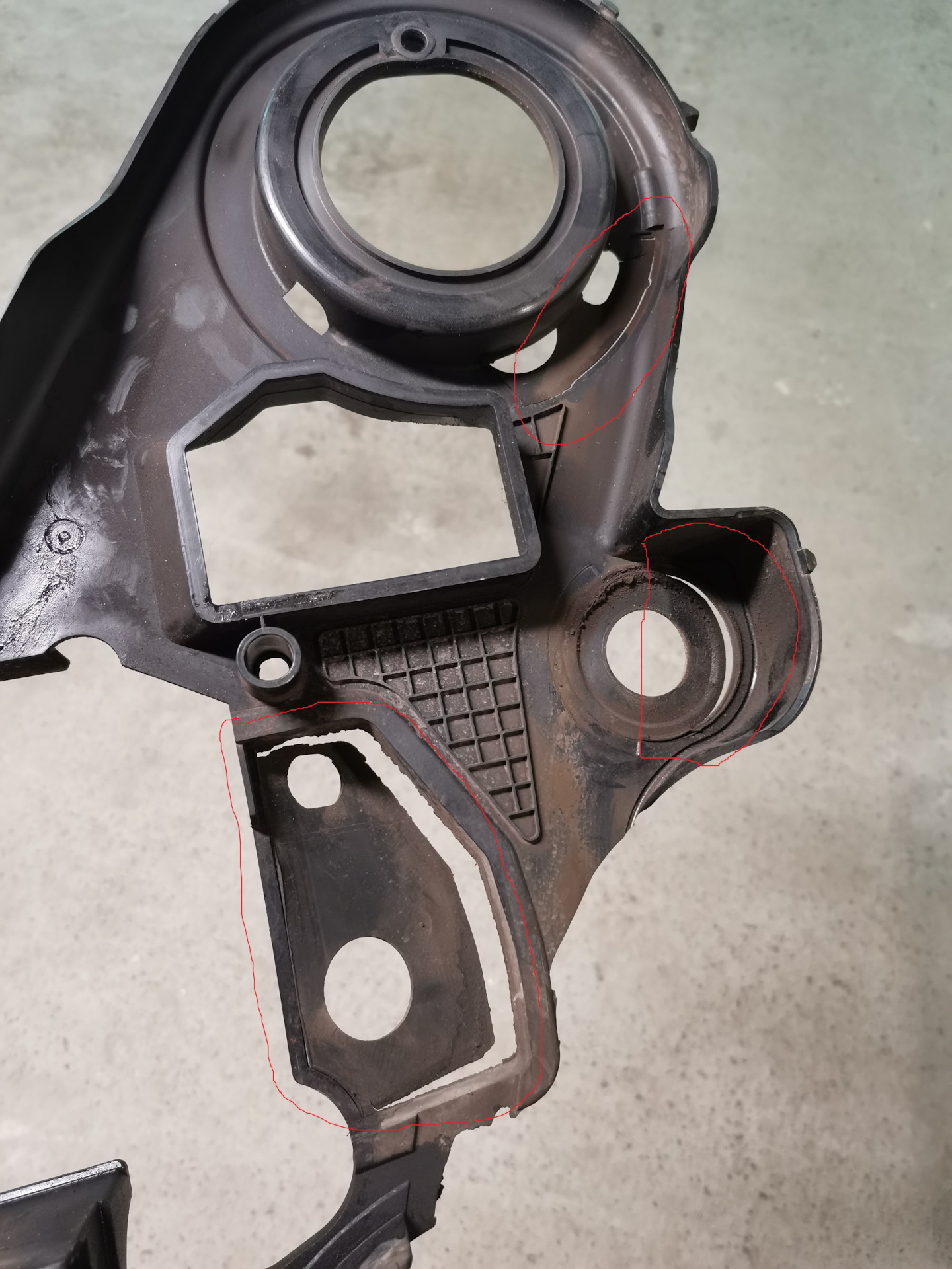

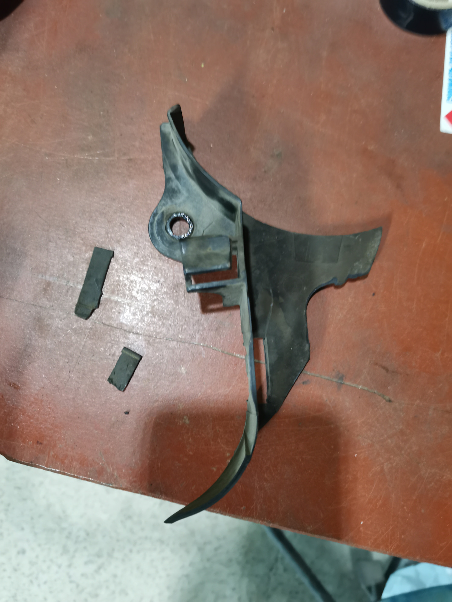

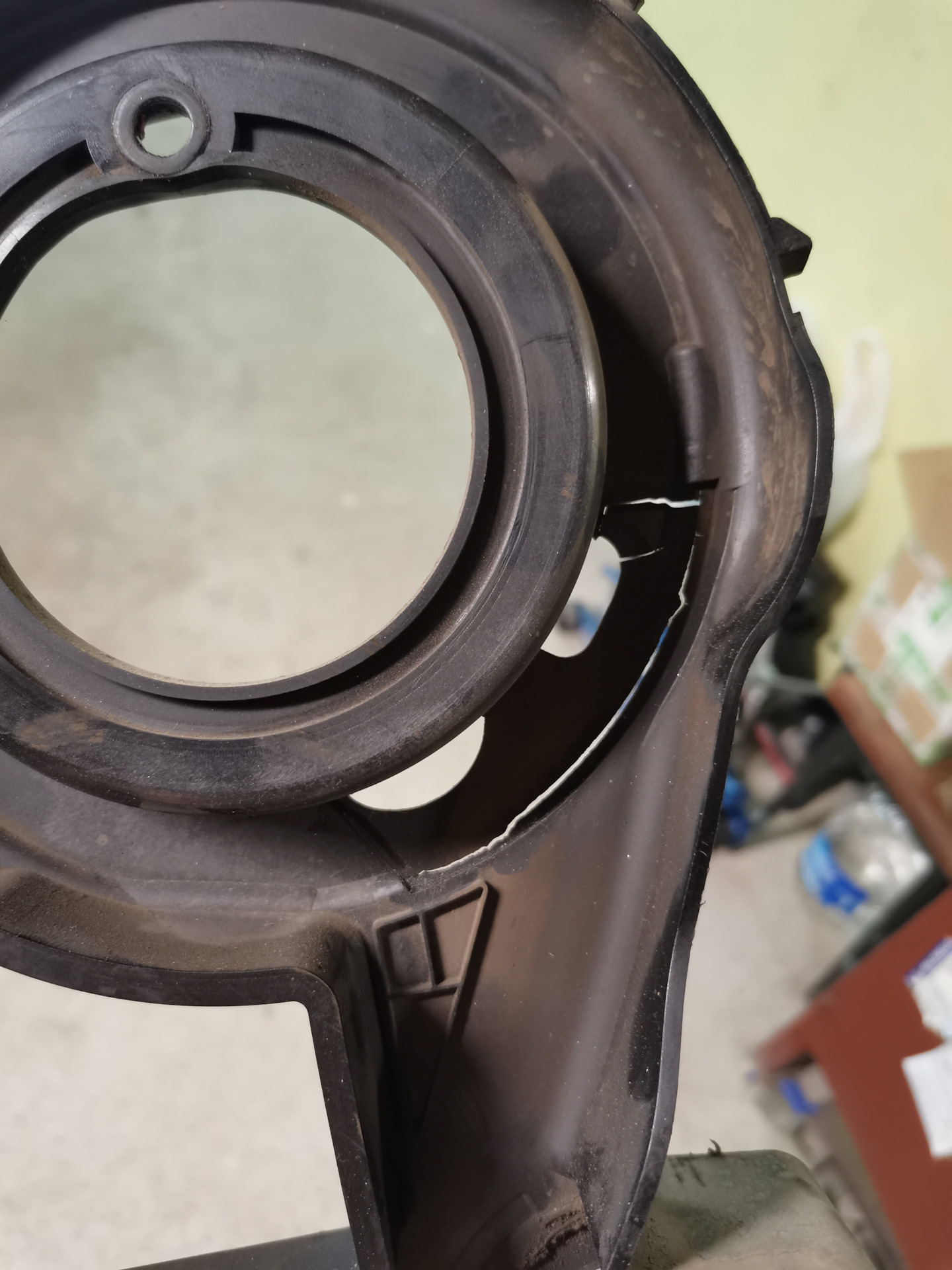

Следуя так сказать последним "веяниям моды")) купил заднюю крышку защиты ГРМ 30757901 (были сомнения брать-не брать, но как оказалось в последствии не зря купил).
Старый кожух при демонтаже немного развалился, резиновые манжеты начали уже отрываться

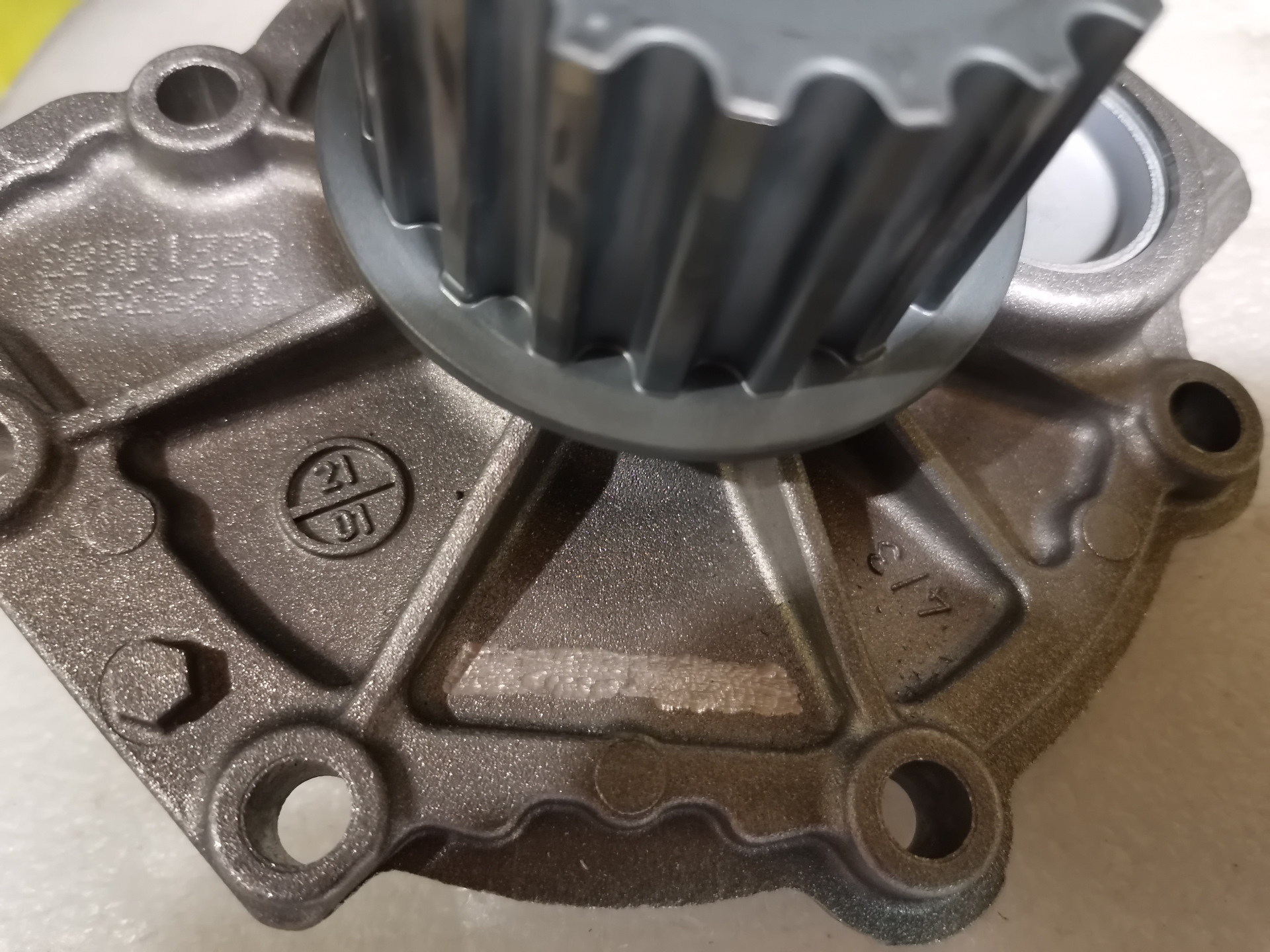

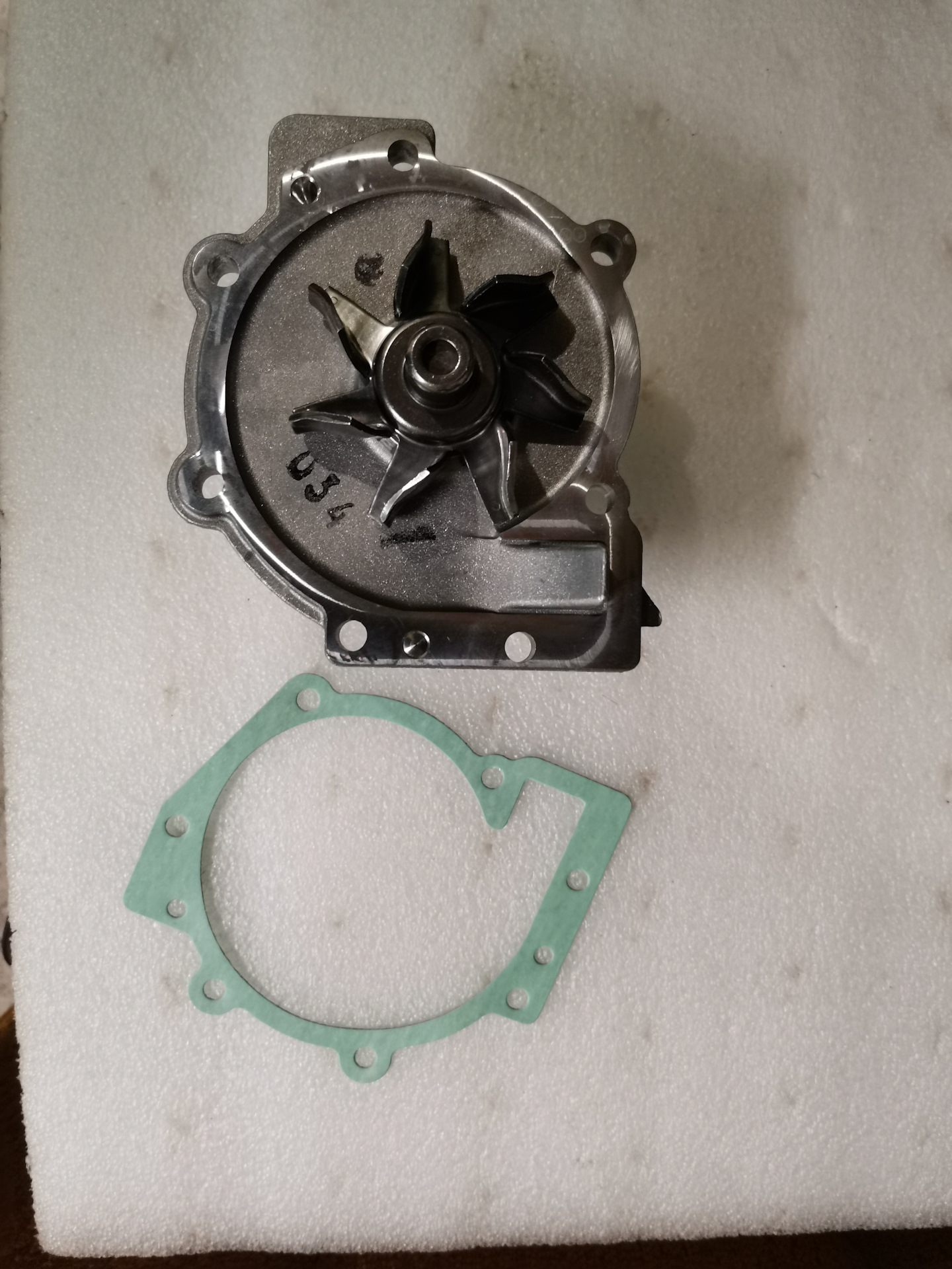

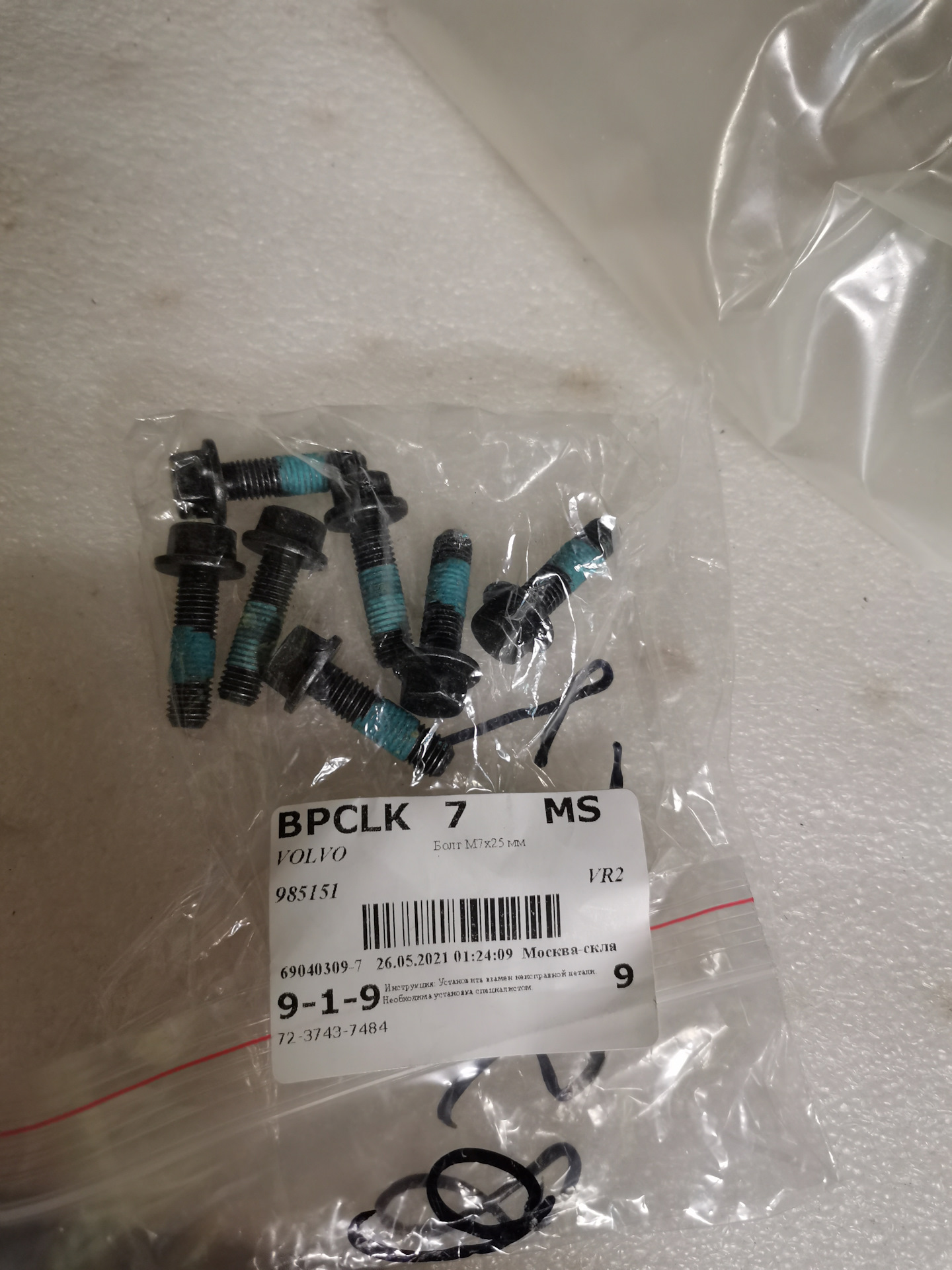

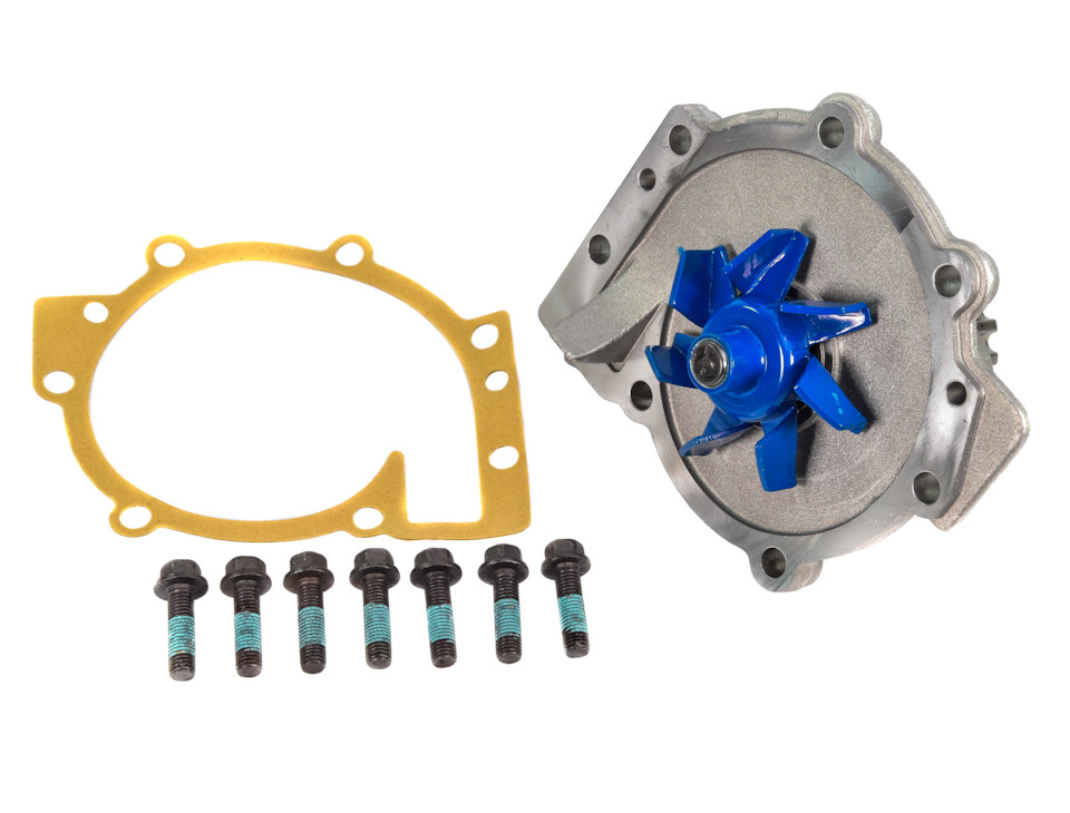

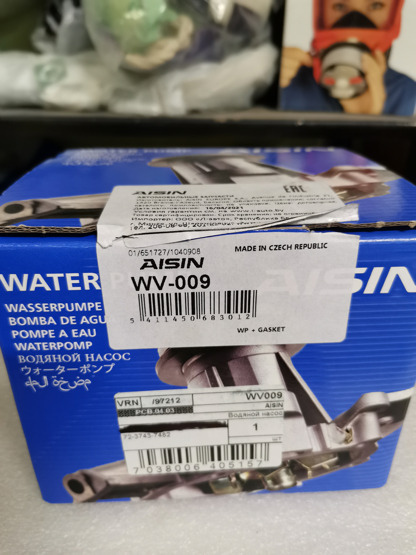

Помпа AISIN WV-009 + комплект оригинальных болтов в количестве 7 штук 985151

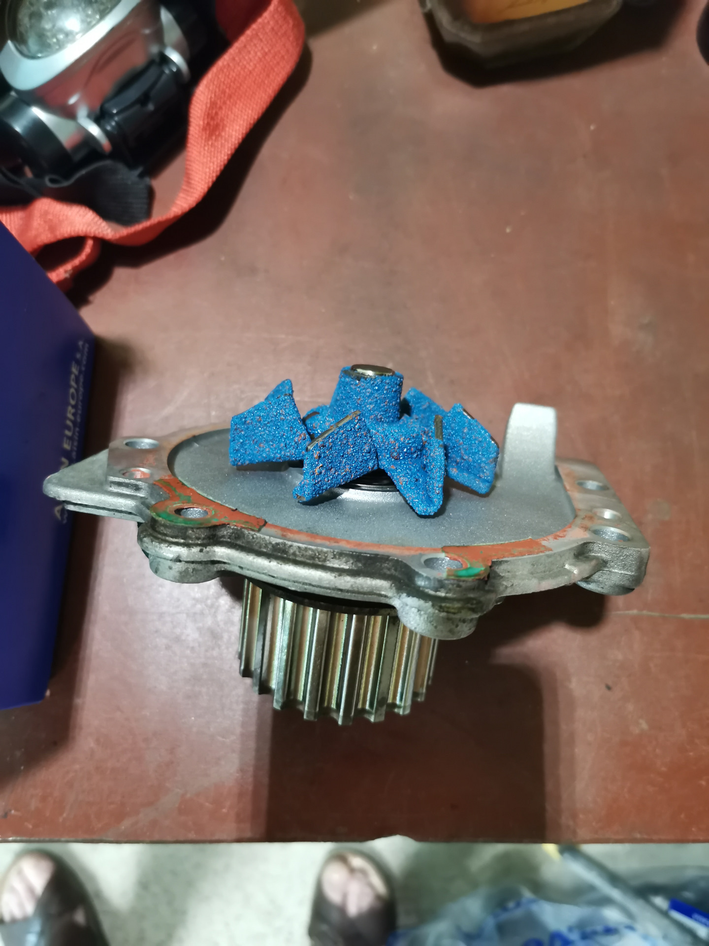

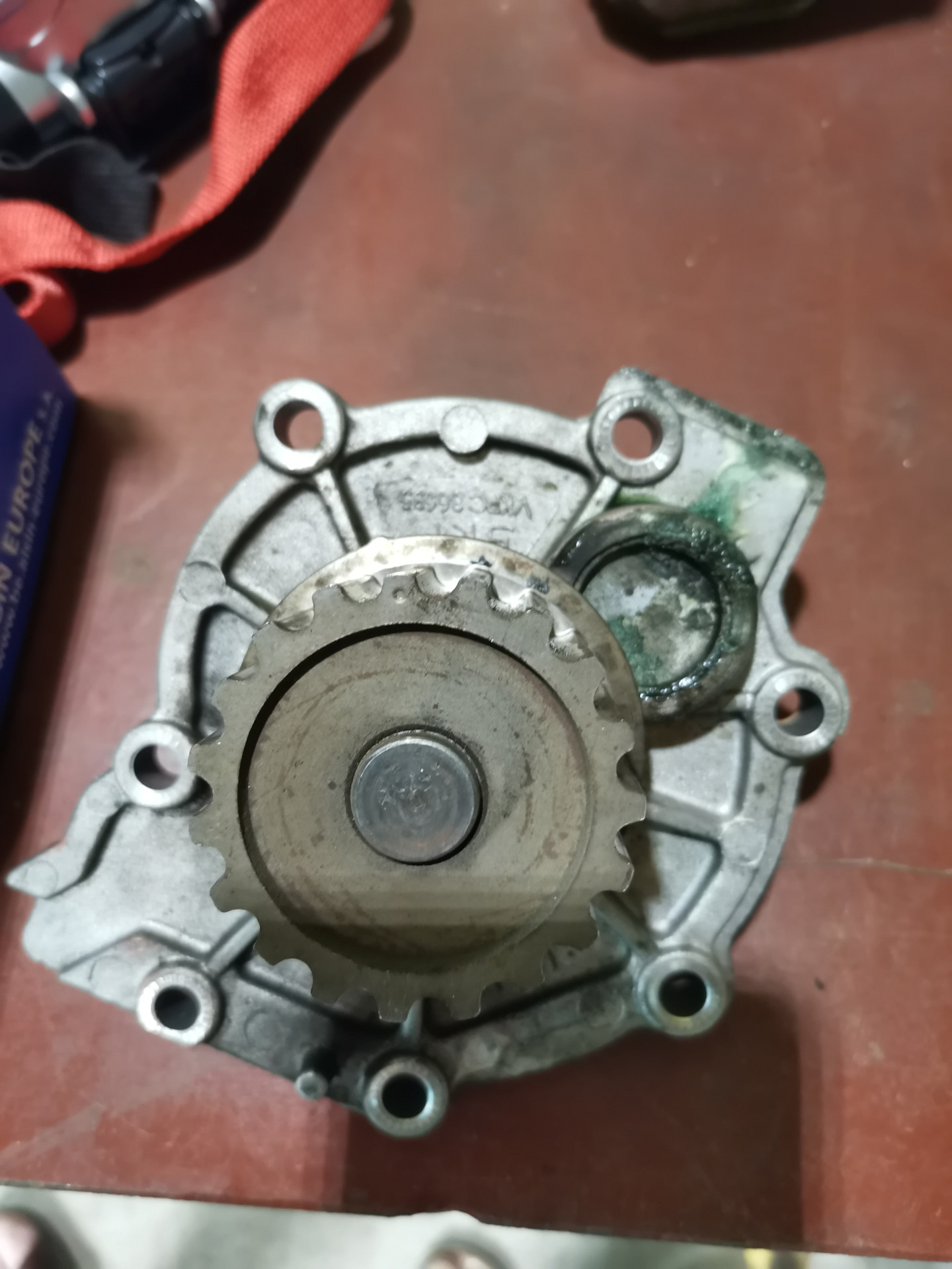

Старая помпа как оказалось дала течь, но наверно не так давно и не сильно, потому как антифриз не уходил и не доливался, люфтов и закусываний нет.
Но когда парни увидели марку снятой помпы SKF, тут же достали из кучи старых запчастей, две такие же, одна туго крутилась, а вторая заклинила и в следствии чего порвало ремень ГРМ на хс 60, с последствиями или нет для "головы" мастер мне не успел сказать так как его отвлекли, ну а позже я сам забыл переспросить. Так что по помпам они агитируют конечно за оригинал, но ставят и aisin вроде плохой статистики нет у них по ним, но все на свой страх и риск.

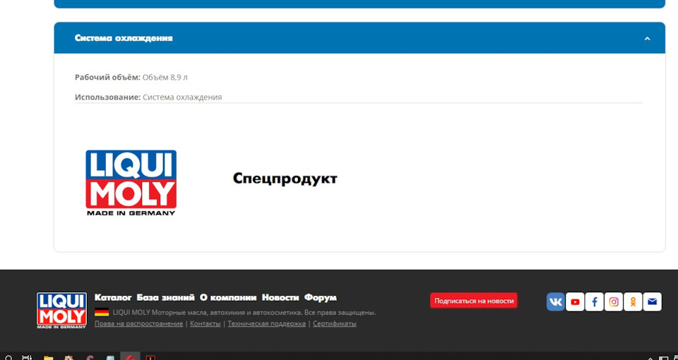

Антифриз куплен LIQUI MOLY концентрат 5 л артикул 8845, заливаю его 3-й раз, видимых нареканий к нему нет

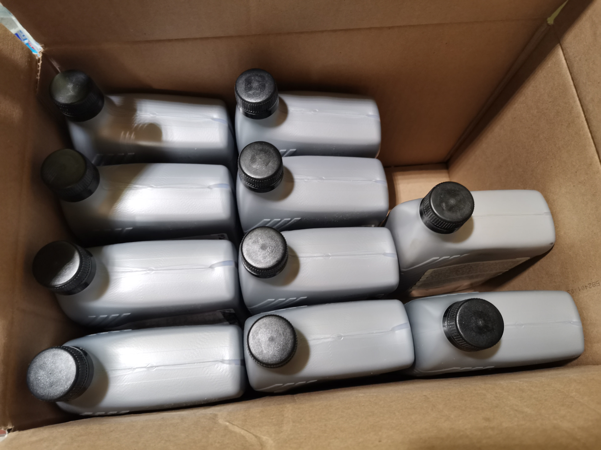

Масло в АКПП PETROCANADA DDMVATFC12 9 л заливаю его 2-й раз, предыдущая смена была 40 т. км назад, плохого не могу сказать про это масло.
Старое масло со слов мастеров было в нормальном состоянии.

Защита ремня ГРМ от КИОСИ со времени покупки авто был в раздумьях брать не брать, по факту основная масса меняет ремень каждые 30 тыщ. и он вроде бы отхаживает это время без проблем, если что нибудь не заклинит, но все таки решил поставить пусть будет

Я не помню, а у нас узел ГРМ не полностью в кожухе закрывается?
Полностью и состоит из двух частей, я заменил половину которая прилегает непосредственно к двигателю и в которой присутствуют резиновые элементы, которые от времени и температуры высыхают и трескаются, внешняя часть сделана целиком из пластика и менять ее смысла нет.
помпы SKF стали откровенным Г.
тут статья с разбором.
www.drive2.ru/b/592537537520610571/
аналогичные разборы есть еще на драйве
Виноват, посмотрел реально второй помпой была именно skf.
Это помпа не оригинальная, а SKF и на ней изначально были окрашены лопасти
Не про неё ли писали в какой то из параллельных веток насчёт того, что часть краски смыл антифриз?
Да был такой пост, как бы не у товарища на хс90, она у него крякнула и движку ек пришёл, если мне память не изменяет.

У вас от антифриза красятся и Патрубки, и бачок, и прочее? Что же это за антифриз такой? Ещё и синий🤔
Может кто знает в чём отличия водяных насосов Aisin (WPV-901) и (WV-009)? Обе идут на одни и те же моторы, но разница в цене в 2 раза.
AISIN Veepump
Artikli number: WV-009:

По каким то каталогам :
Veepump AISIN
Atrikli №: WPS-901 Tootja: AISIN- SUZUKI — OE-17400-85830
и
Veepump AISIN
Atrikli №: WV-009 Tootja: AISIN- VOLVO — OE-213100-13200, VOLVO — OE-30751022, VOLVO — OE-31293456
Спасибо, на сайте aisin я проверял, но там нет ссылок на xc60 с Т17, а на сайте exist и та и другая помпы идут на xc60, Т17. Здесь уже попадалась информация, что на хс60 ставилась WPV-901, топик стартер поставил WV-009 (в профиле не указан тип мотора), вот и возник вопрос. Все равно не понятно, чем они отличаются))).
Сам когда то ради интереса изучал этот вопрос, вот результат не помню(( Только помню, что иностранные сайты на Гугле были информативнее чем наши, русскоязычные, на Яндексе
FMA-VOLVO
Ещё.
AISIN Water Pump WV-009:
OEM Number Volvo 21310013200, 30751022, 31293456.
AISIN Water Pump WPV-901:
OEM Number Volvo 274216, 31293177, 31293668, 8694629, 8694630.
Последние два партномера судя по цифрам совсем старинные. Можно попробовать пойти от противного- на какую модель и посмотреть какой у неё антифриз
По моему VIN на мой авто (Т17) идет 31293668, и этот номер кроссируется с 30751022. По этой информации можно ли сделать вывод, что WPV-901 и WV-009 идентичны? Может они отличаются только содержимым (комплектностью)?
Не исключено. Посмотреть в том же Гугле картинки, как вариант. Может у одной элементарно нет болтов в комплекте🤷♂️
В WV-009 болтов точно нет, проверено))
Вы купили антифриз от ЛМ, но сам ЛМ пишет что он не делает антифриз для вольво. У них на сайте написано: спецпродукт.
Это описание с сайта ликви молли именно того антифриза который я залил G11, он вроде по допускам вольво подходит, а вы про какой тип речь ведете ? На фото просто кроме логотипа нет информации.
LIQUI MOLY рекомендует данный продукт
дополнительно для транспортных средств или
агрегатов, для которых требуются следующие
спецификации или номера оригинальных
запасных частей:
Alfa Romeo 9.55523 ∙ Audi TL-774 C = G11 ∙ Behr ∙
BMW GS 94000 ∙ Chrysler MS-7170 ∙ CUMMINS
85T8-2 ∙ Deutz DQC CA-14 ∙ Fiat 9.55523 ∙ IvecoStandard 18-1830 ∙ JI Case JIC-501 ∙ Lada/Avtovaz
TTM VAZ 1.97.717-97 ∙ Lancia 9.55523 ∙ MAN 324 Typ
NF ∙ MB 325.0 ∙ MB 325.2 ∙ MTU MTL 5048 ∙ Opel/GM
GME L 46014 ∙ Perkins ∙ Porsche TL-774 C = G11 ∙
Saturn ∙ Seat TL-774 C = G11 ∙ Skoda TL-774 C = G11
∙ Toyota Motor Corporation ∙ Vauxhall GMEL1301 ∙
Volkswagen TL-774 C = G11 ∙ Volvo Cars 128 6083 /
002 ∙ Volvo Construction ∙ Volvo Trucks
Сфера применения
Для двигателей из чугуна, алюминия или их комбинации, а также для систем охлаждения с алюминиевыми и/или медными сплавами. Для легковых автомобилей, грузовых автомобилей, мотоциклов,
сельскохозяйственных машин, а также стационарных двигателей и агрегатов, которым требуется антифриз этого качества.
На сайте есть подбор по марке авто, забиваете свою и смотрите что предлагает ЛМ. Если есть что на ваше авто, показывает, если нет то пишет что нужен спецподукт, т.е. оригинал.
