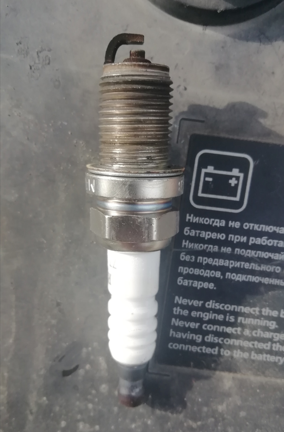

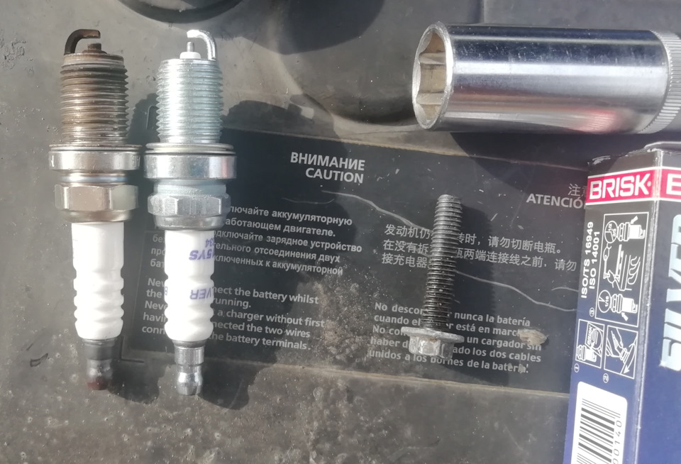

Обычно брал оригинальные свечи Renault ( 7700500155 ) и подбивал на них зазор до 0.7 мм под газ, попался вариант взять свечи Brisk которые уже с завода идут с зазором 0.7 мм, рассчитаны специально под газ.

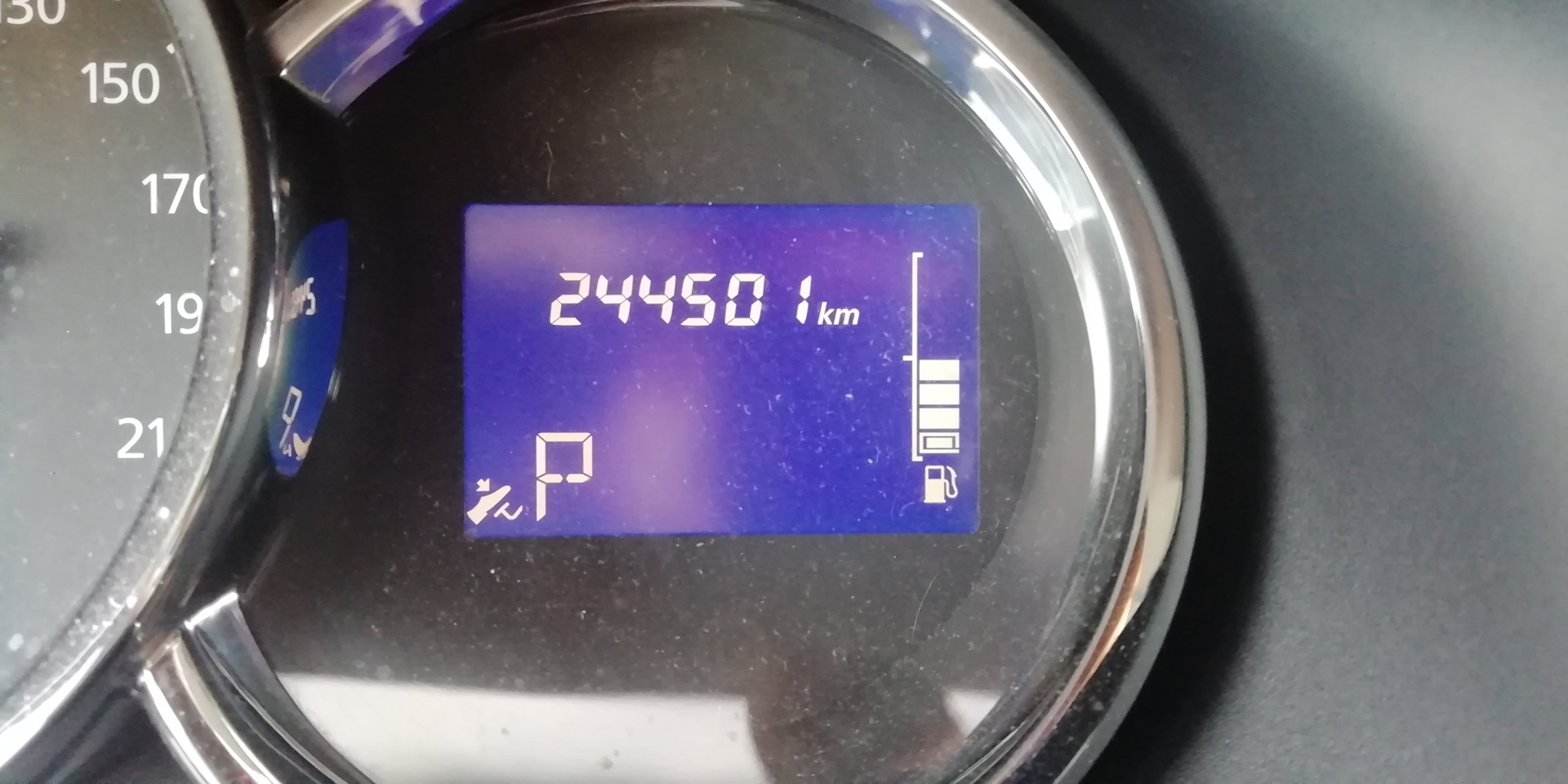

На свечах проехал 19.728 км.
По состоянию свечей видно, что смесь немного богатит ( будем разбираться у газовщиков, видимо подстроить надо немного ).
Свечи Зажигания Brisk ( DR15YS ) 4 шт. — 632 рубля

Они? Вот, глянь площадь поперечного сечения электрода центрального у старых и сравни с новыми . На старых — площадь больше, высоковольтные искры будут распределены по всей площади => напряжение пробоя будет ниже на старых, поверхностные разряды распределены по всей площади (нет резкого подъема напряжения при наборе необходимого напряжения пробоя). На новых — тоньше центральный электрод, происходит долгое поднятие /набор напряжения до напряжения пробоя и сразу резкое исчезновение напряжения — очень сильный ток пробоя мощность у новых увеличенная пробивная!
Да, вот эти свечи стояли… Они якобы рассчитаны под ГБО с зазором с завода 0.7 мм.
Из-за этого я и решил их попробовать, что бы на заводских не подбивать зазор с 0.9 мм до 0.7 мм.
Видимо данные свечи не подходят к моему мотору.
