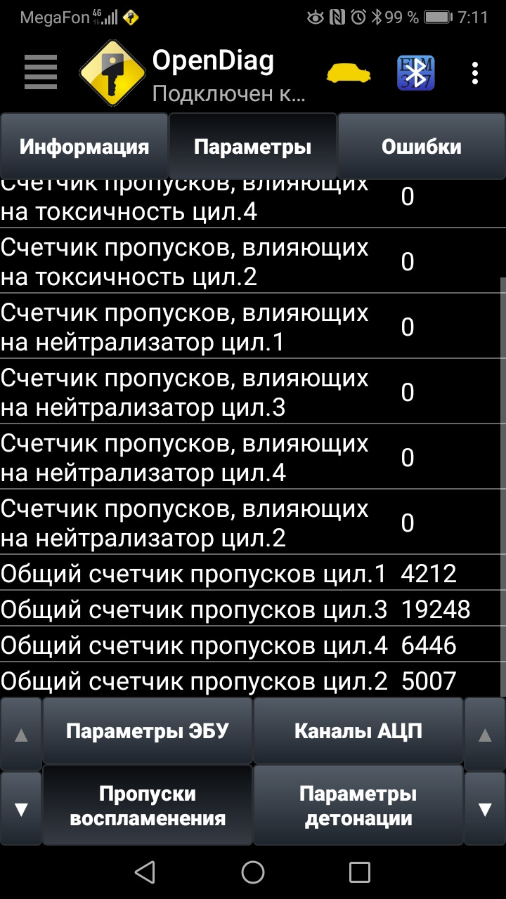

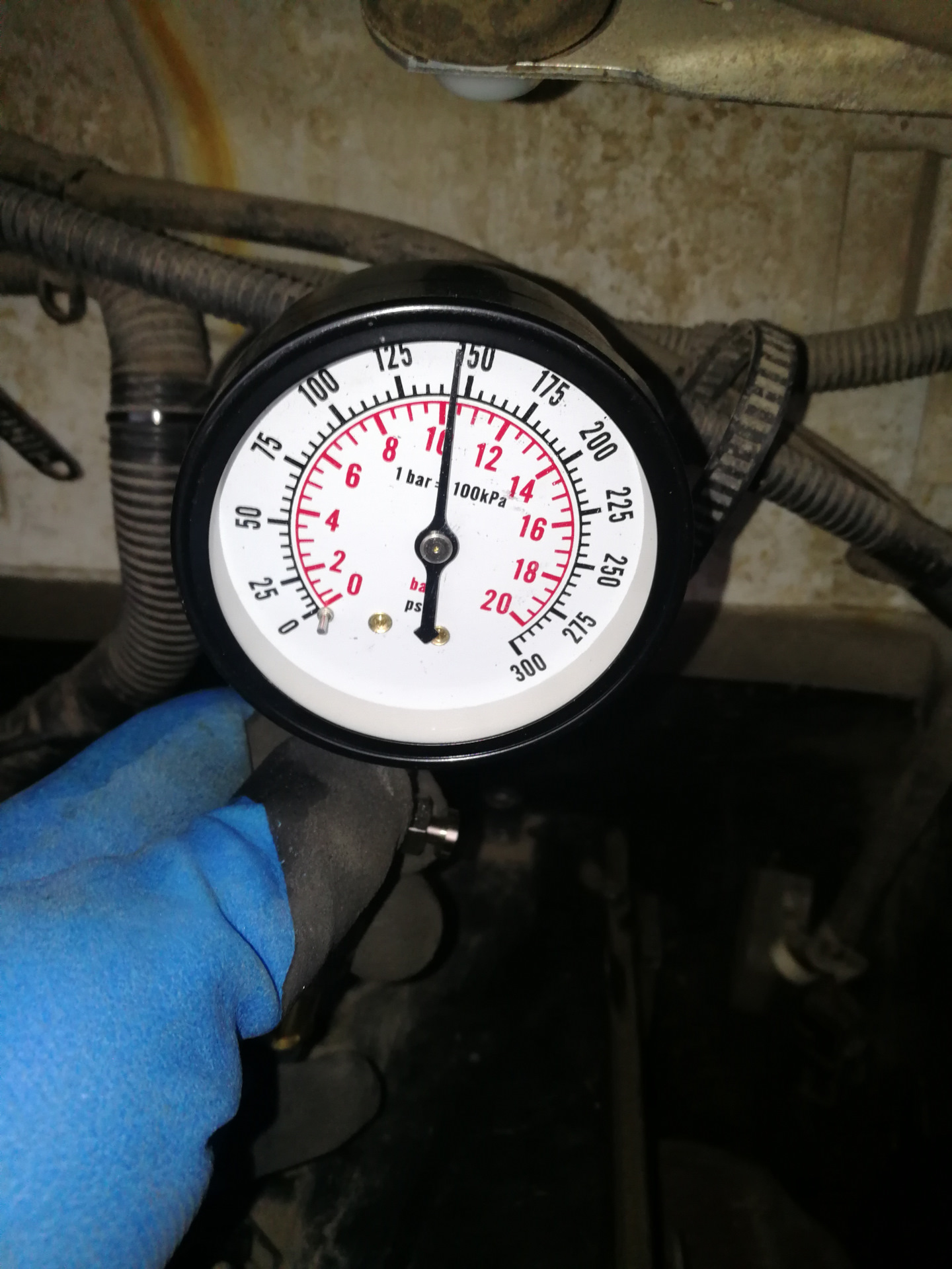

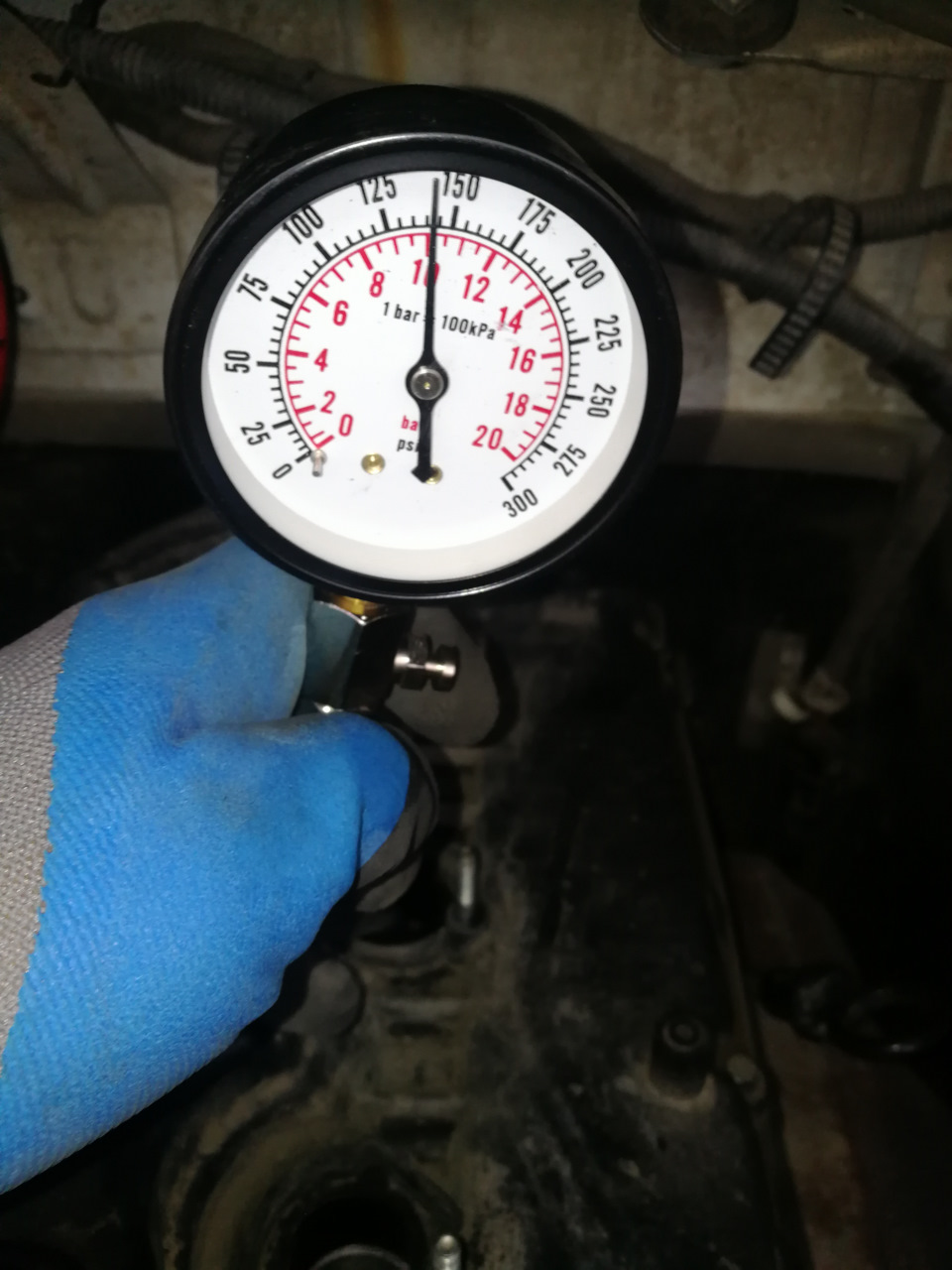

В продолжение записи о пропусках зажигания купил я в поднебесной империи самый простой компрессометр и померил вчера давление в цилиндрах.
Результаты получились почти как предсказывал Alexeyfad в комментариях к той записи.
И так по порядку:

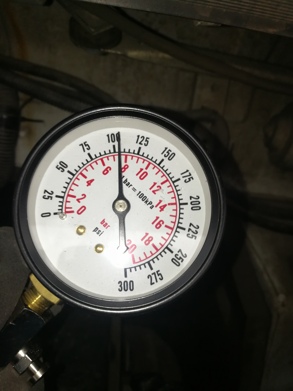

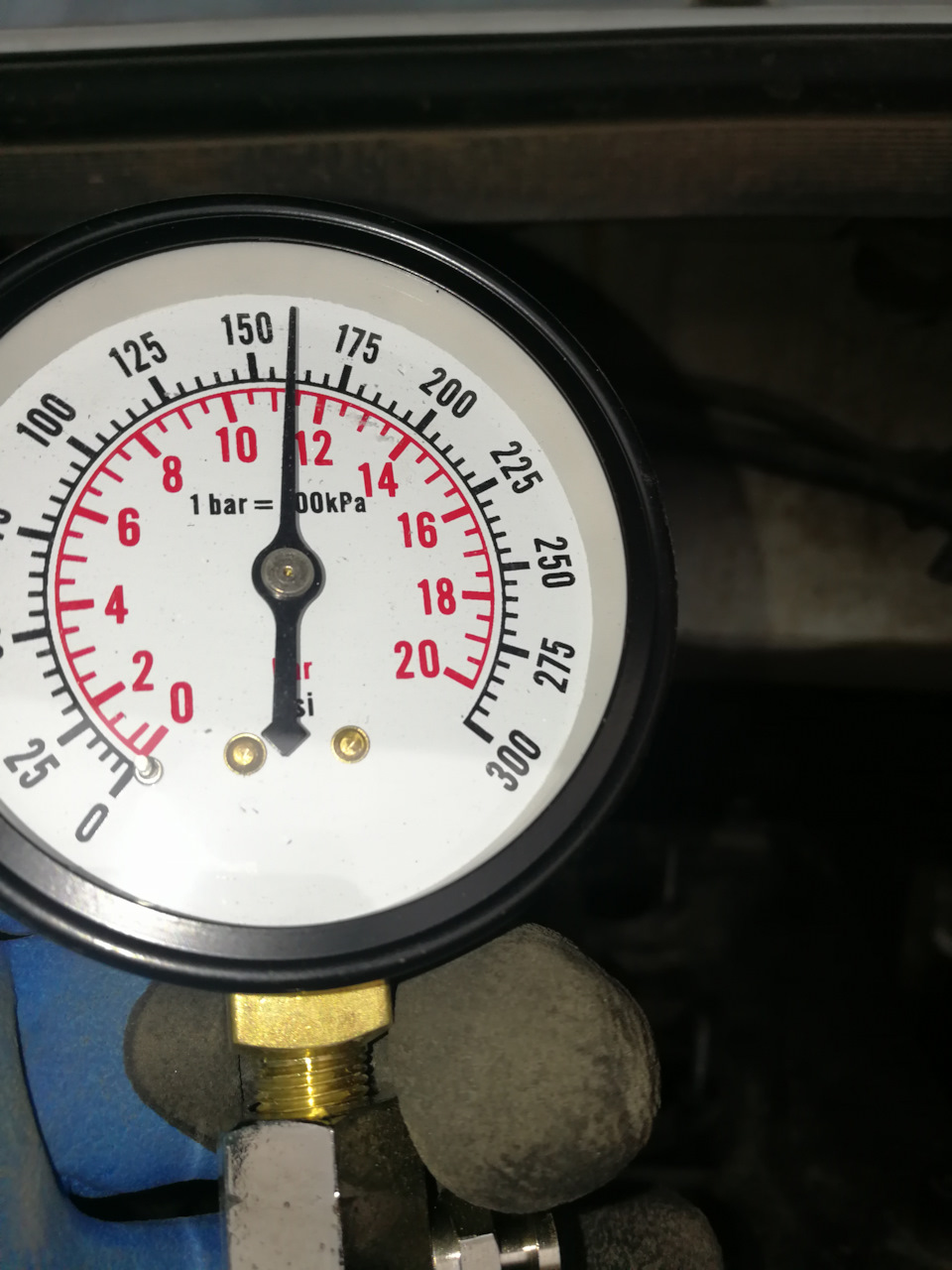

Налил во второй цилиндр шприцом 10 граммов масла, раскидал его там внутри по стенкам и сделал последовательно 5 замеров. Получилось 10 — 10 — 9,3 — 9 — 8,8 бар. То есть по мере того как уходило масло из цилиндра компрессия потихоньку снижалась.
Из этого делаю вывод, что с клапанами и ГБЦ всё терпимо, а вот цилиндро поршневой группе приходит северный пушной зверек.
Масло сколь-нибудь заметно двигатель не потребляет, всегда от замены до замены держится между рисками min — max на щупе. Выхлоп прозрачный.

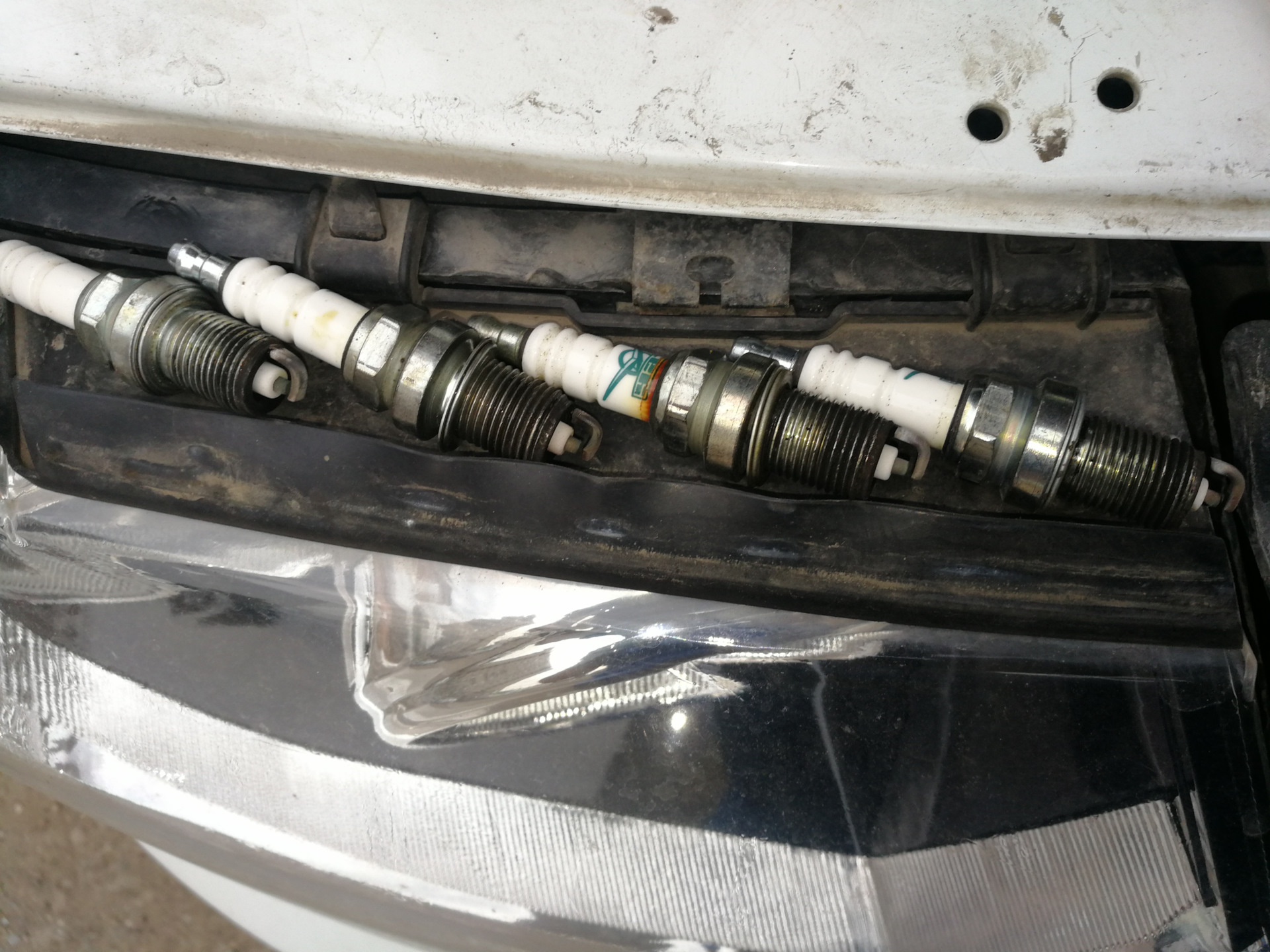

Снятые свечки выглядели вот так:

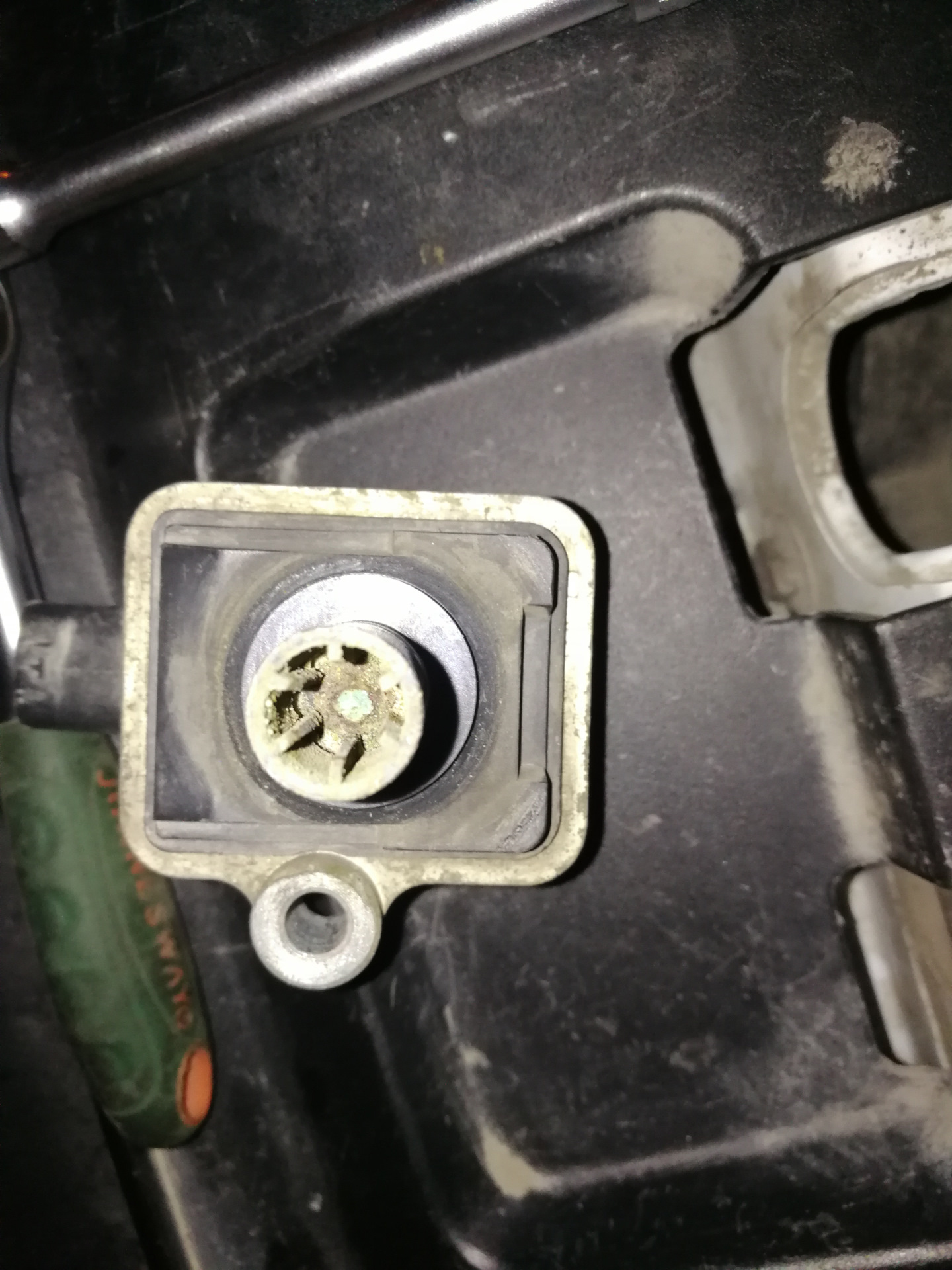

На третьей свечке есть колечко от попадавшего в свечной колодец масла из под прокладки клапанной крышки и на всех свечках есть рыхлый черный налет на нижнем торце.

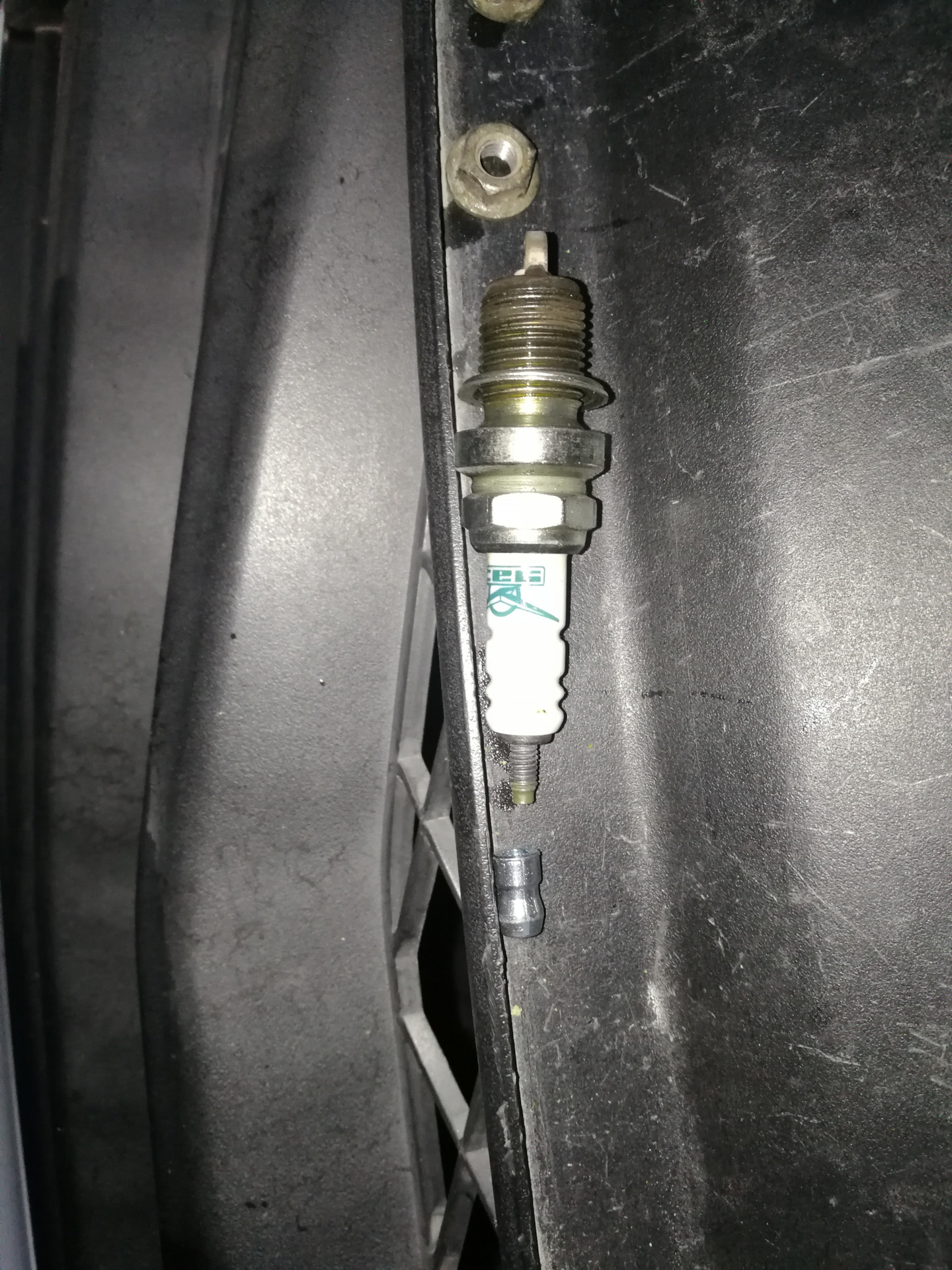

Кстати свечи УАЗ странные какие-то, на всех четырех болтался металлический колпачок на который защелкивается пружина наконечника катушки зажигания.

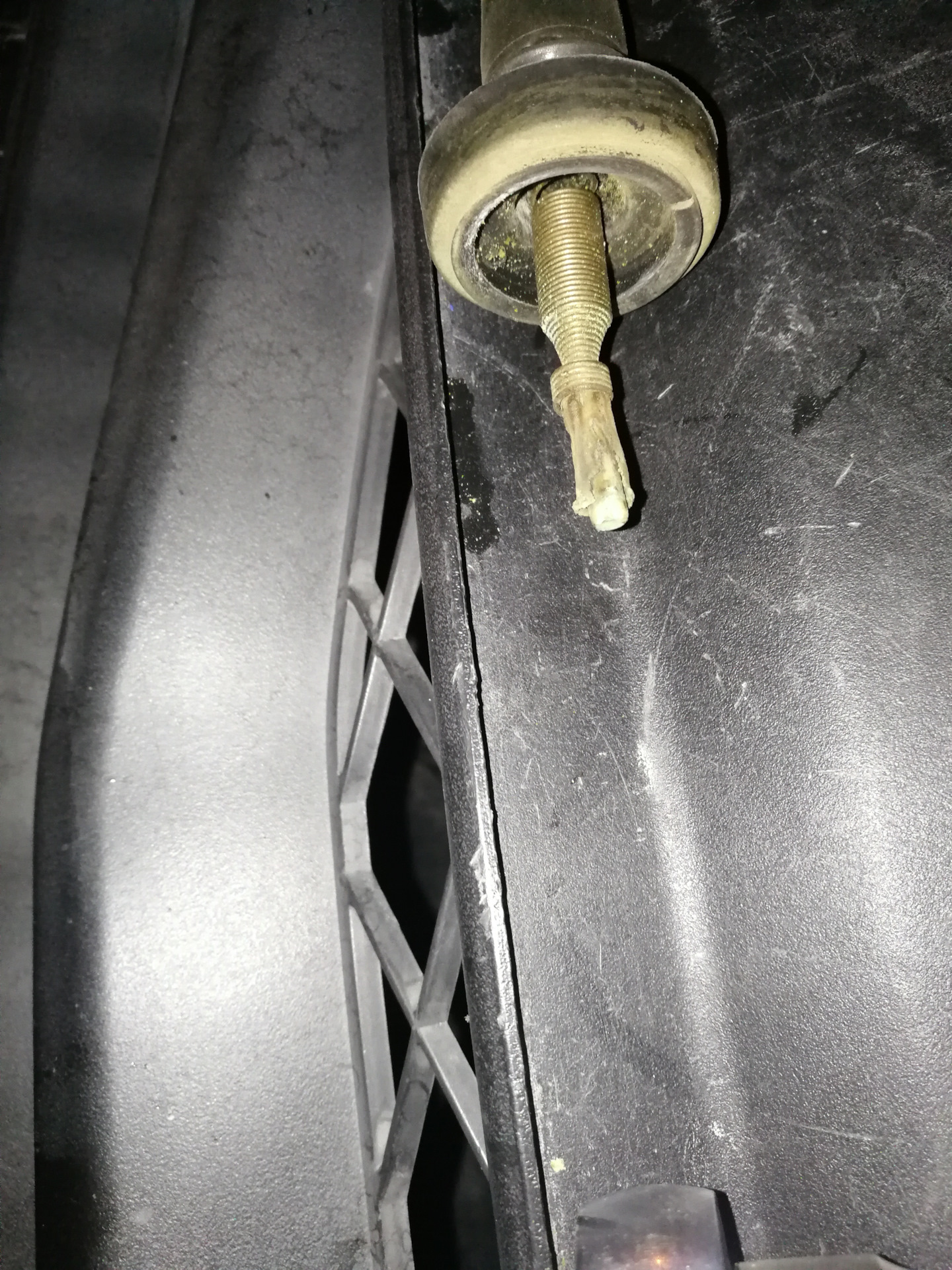

На наконечнике третьего цилиндра сгнил резистор, видимо вода льется с поводка дворника.

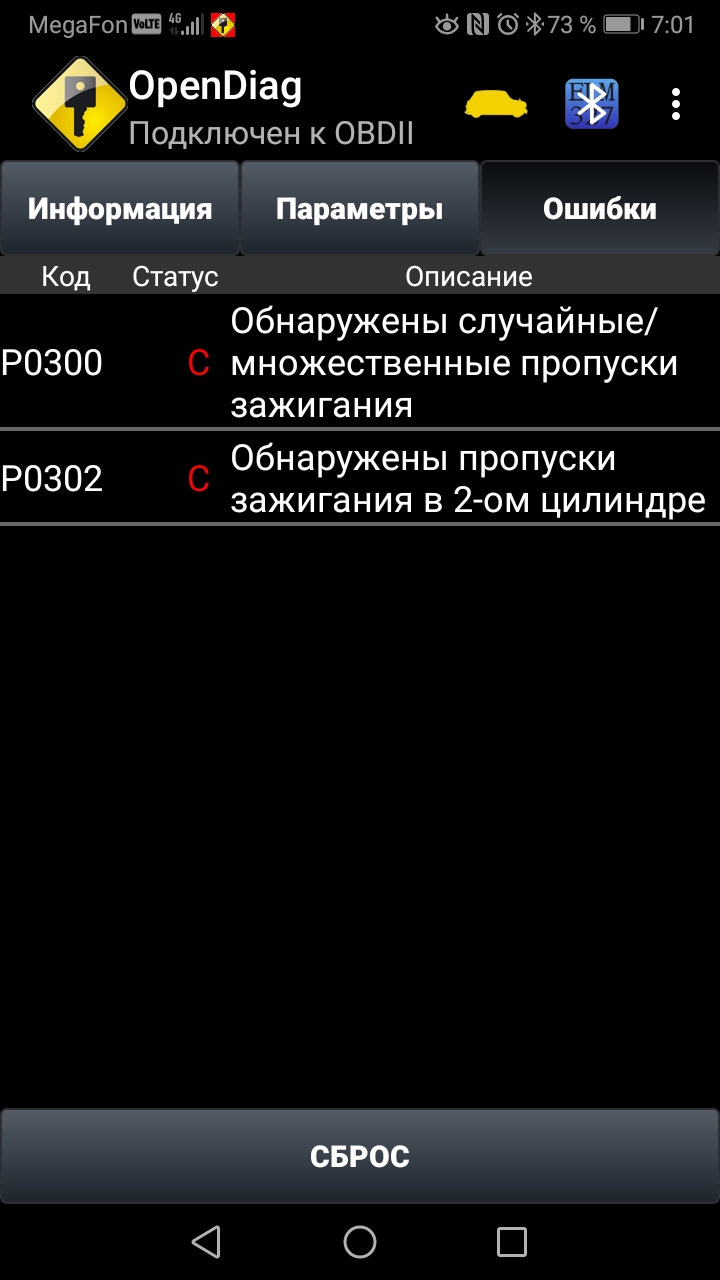

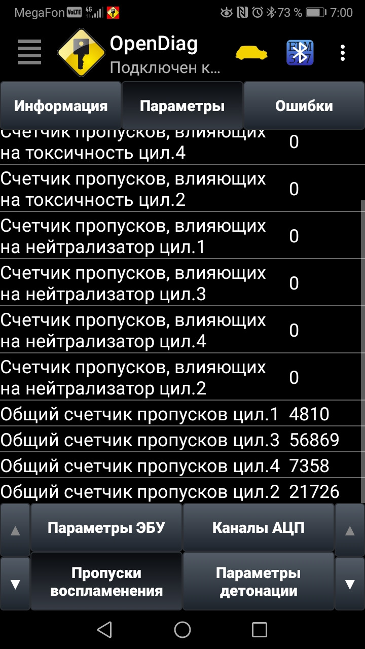

Видимо сгнивший резистор и плохой контакт являются причиной огромного количества пропусков зажигания по третьему цилиндру.
Удивительно то что мозги зажигают чек только по второму цилиндру, а не по третьему, где пропусков зажигания гораздо больше.
Вот теперь думаю, сразу снимать ГБЦ и пуститься во все тяжкие или пробовать раскоксовку залить? Помогает она вообще или это только способ оттянуть неизбежный ремонт?
Кто имеет реальный опыт решения проблем с компрессионными кольцами, подскажите, как решили вопрос?

Хоть это и не рекомендуется, но колхозный способ такой — открыть маслозаливную горлрвину на работающем двигателе. В идеале в картере должно быть разрежение — пробка как бы присасывается к горловине. Относительно нормально — если немного парит. А вот если дует оттуда сильно — то проблема с кольцами. Но лучше для этого применить пневмотестер. Проблемный цилиндр в ВМТ конец такта сжатия и дунуть в цилиндр. Потом соушать — откуда будет шипеть. Из щупа или из маслозаливной горловины — кольца, из выхлопной трубы — выпускные клапана, из дросселя — впускные.

Желательно пневмотестер утечек, но можно использовать и шланг или удлинитель от компрессометра. Дуть не больше 3 атм. И обязательно ручник и 4 передачу — а то может провернуть КВ

Я сначало ливанул раскоксовку, говна вылилось очень прилично, компрессия еще больше упала… Скинул гбц, вытащил поршня, промерил все, и офигел от того что в кольцах зазор был по 6мм! Заменил кольца и проблема пропала🤷
Попробуйте раскоксовку. 50/50 что залегли кольца, если пропуски зажигания были. Раскидать двигло всегда можно. Можно ацетон+керосин 1:1 с заменой масла, или фирменную раскоксовку без замены. Есть еще такое средство в аптеке-Димексид — отмоет до молекулярного уровня, но если поддон покрашен изнутри краской-то смоет и его. Тогда снимать поддон и ни в коем случает не крутить мотор.

Нет, с ШПГ все в порядке. Это однозначно клапаны. Я тоже раньше думал, если компрессию масло поднимает, значит кольца. Клапаны же сверху. А хрен там! У меня было 12-12-11,5-7. Плеснул в 4 горшок масла. Поднялась до 10. Думал хана ШПГ, а оказалось, что пропускал выпускной клапан.
Один хороший моторист мне подсказал: если при добавлении масла в горшок компрессия поднимается не более 3 очков- это клапана. Если более 4- это кольца. А еще мне сказали, что ЗМЗшные ШПГ при должном уходе и своевременной замене масла без проблем отхаживают 300-400 т.км до капииалки

Компрессометр с Алиэкспресса. Могут быть отклонения😉
В магазинах инструментов за углом такую шнягу продают, что алиэкспресс позавидует. Но не между цилиндрами же отклонения :)
Не, я про общие низкие показатели. 10- это чота какиа малавата будит

Вы пишите: "Налил во второй цилиндр шприцом 10 граммов масла, раскидал его там внутри по стенкам и сделал последовательно 5 замеров. Получилось 10 — 10 — 9,3 — 9 — 8,8 бар." — т.е. компрессия по горшкам — ниже и ниже и ниже…быывает такое от ГРМ!
Я не писал, я мимо проходил :)
Мне интересно — как это происходит?
saabofil
Это всё по второму цилиндру
