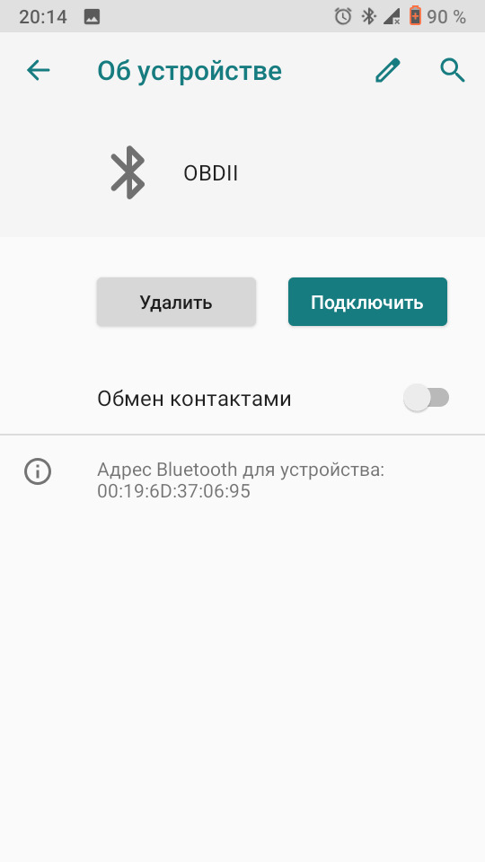

1). Сопрягаем смартфон с ELM327 адаптером (он же OBDII), в моём случае — по bluetooth (пароль обычно: 1234):

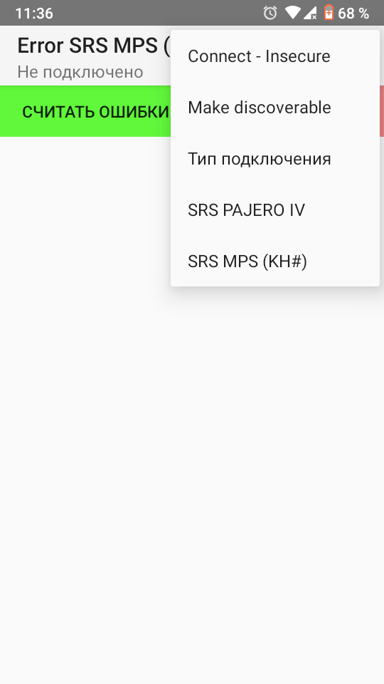

2). Запускаем Error SRS MPS, открываем настройки, выбираем тип подключения (wifi / bluetooth), и нашу машину (в моём случае — MPS KH#):

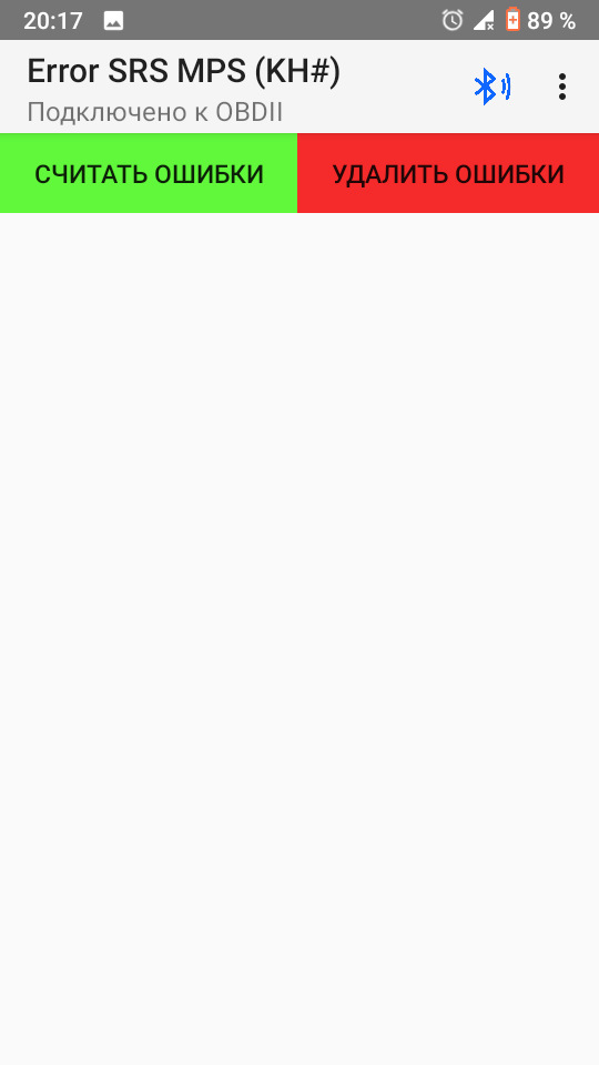

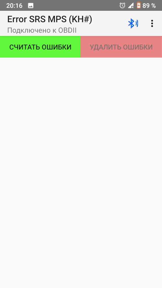

4). После того, как появилось сообщение "подключено к OBDII", нажимаем зелёную кнопку "считать ошибки", как только красная кнопка "сбросить ошибки" станет яркой — нажимаем её:
Ошибка на панели гаснет, профит!
