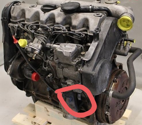

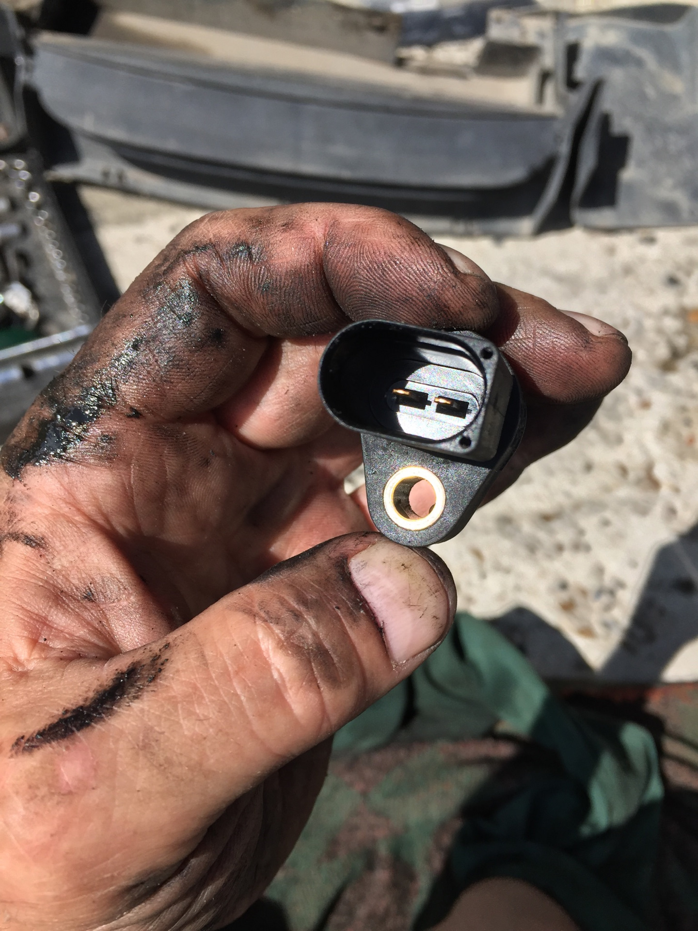

Привет дорогие друзья вольвоводы. Таки на минуточку оторву вас от летних отпусков, дачных, загородных сует и забот. Сегодня у друга Андрюхи почитал машину и чтение прям очень настоятельно попросило замену датчика положения коленвала. А у меня 2.5 TDI, то есть стоит ваговский двиг. Полазил по каталогам фирм нашей "необъятной" и "независимой" страны и нифига не нашёл кроме аксессуаров для самогона и винокурен. Теперь к делу, ребят, особенно те, кто владеет данными дизелями, может кто в курсе, какой номер данного датчика коленвала, может есть фото этого девайса и где он находится. Очень надеюсь что находится там же, где и на бензиновых версиях. Ищу по вин коду, вылазят разные датчики в описании которых значится только Автоматическая Коробка Передач. Может они одинаковы для МКПП и для АКППП… Я в сомнениях… В каталогах не видно датчиков для мешалки (МКПП) Заранее благодарен за совет, репост да и любую помощь.
Обновлено:

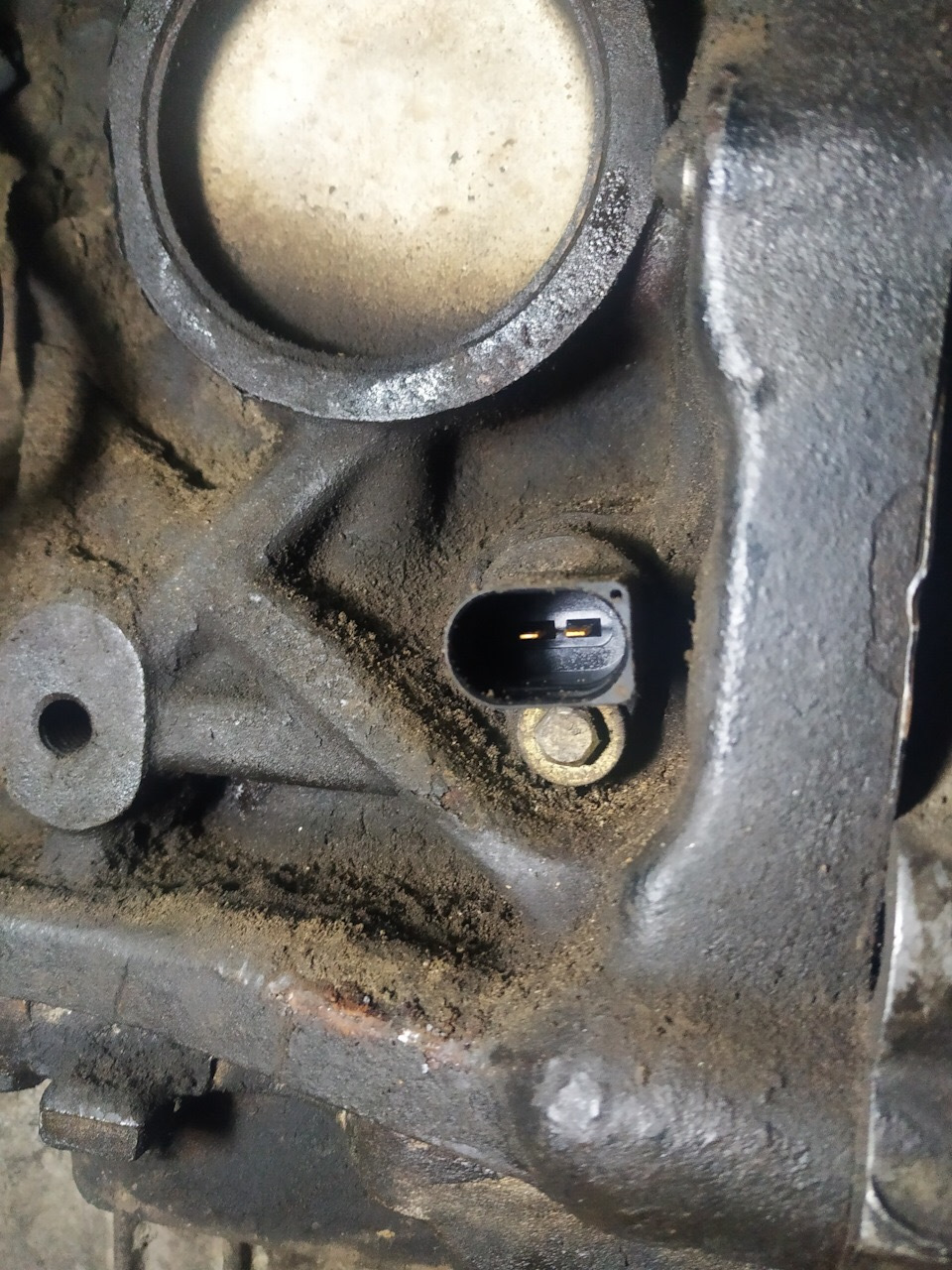

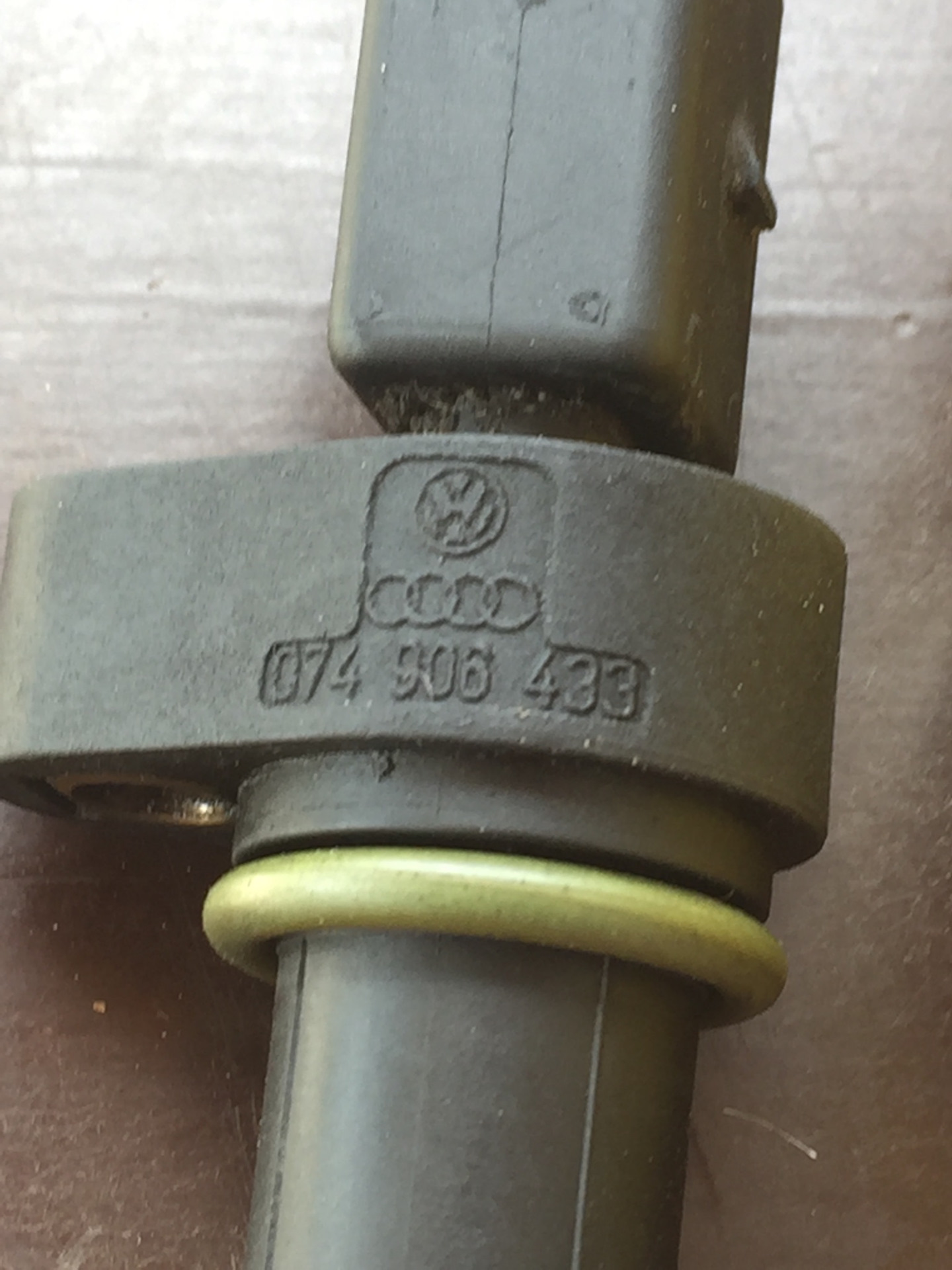

В общем влез я и таки нашёл его, засранца ДПКВ. Он на наших D5252T находится, оказывается не на КПП, как думалось, а на самом блоке, прям под ТНВД. Номерок его 074 906 433. Этот датчик без провода и он идет на дизеля вроде от 1999 и моложе, потому что на более ранние модели датчик был с проводом и мало того, был с тремя контактами, а мой с двумя. И на разборках нго нет. Причем вся говнючесть, что есть лишь оригинал … нет никаких аналогов и цена на него, блин… застрелиться… Ну в общем как я понимаю, они редко выходят из строя, погляжу для начала проводку, прежде чем заказывать эту запчасть.

Так чем закончилась история? Датчики подошли? А то я столкнулся с такой же проблемой, и не знаю что делать. Датчики вроде похожи, но клемы разные. И не будут ли мозги авто ругаться?
Датчик так и не поменял. Просто почистил контакты и после этого больше не вылазили ошибки.

31331754 оригинальный номер по каталогу.
Место установки не нашел интернете, но думаю он в районе венца моховика сверху.
Оооо Дима, спасибо огромное, выручил! Похоже он такой же и на автомат и на механику 👍👍👍
Он точно такой же что и на автомате, он и не должен ничем отличаться.
