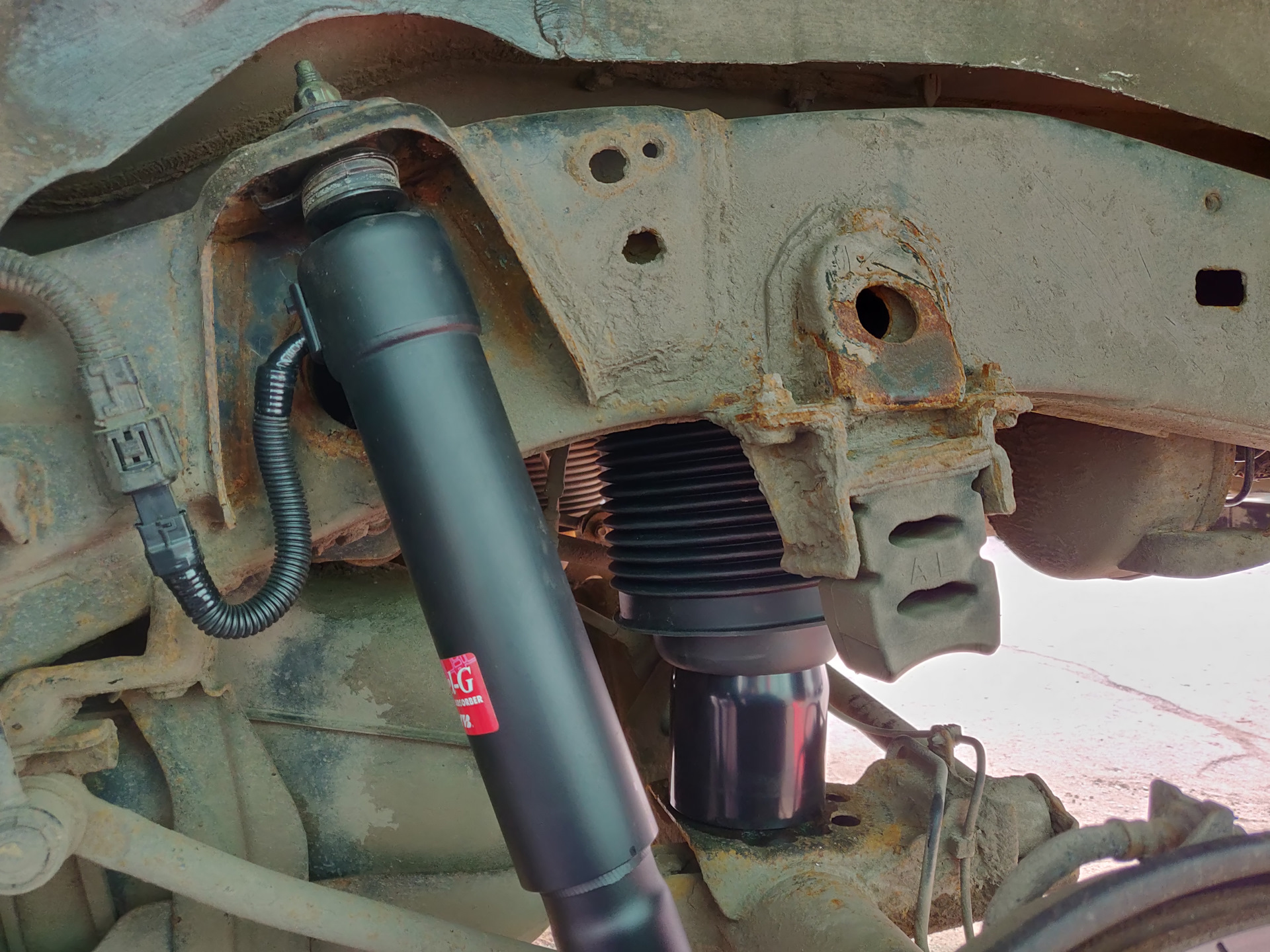

При помощи крючка из проволоки или иного подходящего материала, продетого в отверстие, отсоедините верхнюю фиксирующую пластину пневмобаллона, вытянув ее на себя.
Немного сожмите снизу вверх пневмобаллон и освободите из паза нижний фиксирующий шип.
Баллон повиснет на пневмомагистрале, поэтому следует его придерживать и аккуратно опуская вниз подавать в отверстие пневмотрубку.
Очистите пневморазъем на пневмобаллоне и отсоедините трубку, как описывалось выше. Запомните ее позиционирование относительно баллона. Присоедините трубку к новому пневмобаллону. В случае необходимости ее можно будет провернуть после пристыковка.
Установите пневмобаллон на место. Будьте аккуратны, не перегибайте чрезмерно пневмотрубки.
Подложите подходящую подставку под пневмобаллон, чтобы он не повисал на пневмотрубке или постоянно придерживайте его.
При помощи узкой длинной шлицевой отвертки, продетой в отверстие, установите верхнюю фиксирующую пластину.
Не растягивайте пневмобаллон, подайте в свободный конец пневмотрубки сжатый воздух, чтобы можно было установить фиксирующий шип в паз.
Уложите магистраль в пластиковые зажимы и подключите ее к ресиверу.
Повторите указанные операции со вторым пневмобаллонов.

Не опуская машину запустите двигатель и установите подвеску при помощи салонного регулятора в верхнее положение. Во время накачки пневмобаллонов следите за тем, чтобы они не вышли из посадочных мест, иначе есть риск серьезно повредить резиновый рукав.
Проверьте пневмосистему на отсутствие утечек и снимите машину с подставок.

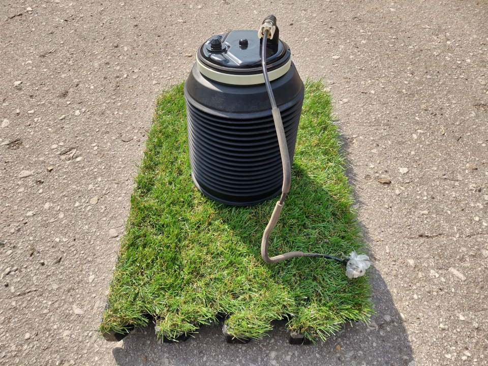

И на фирменном зеленом коврике))
Итальянский газон)

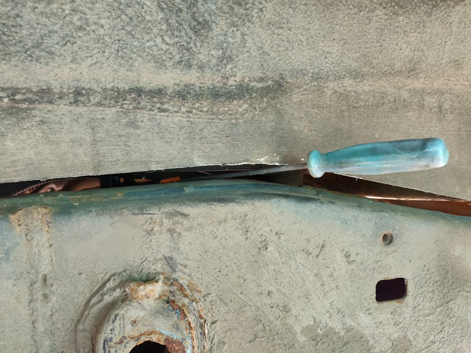

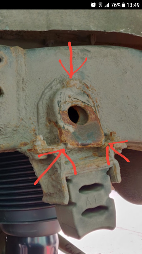

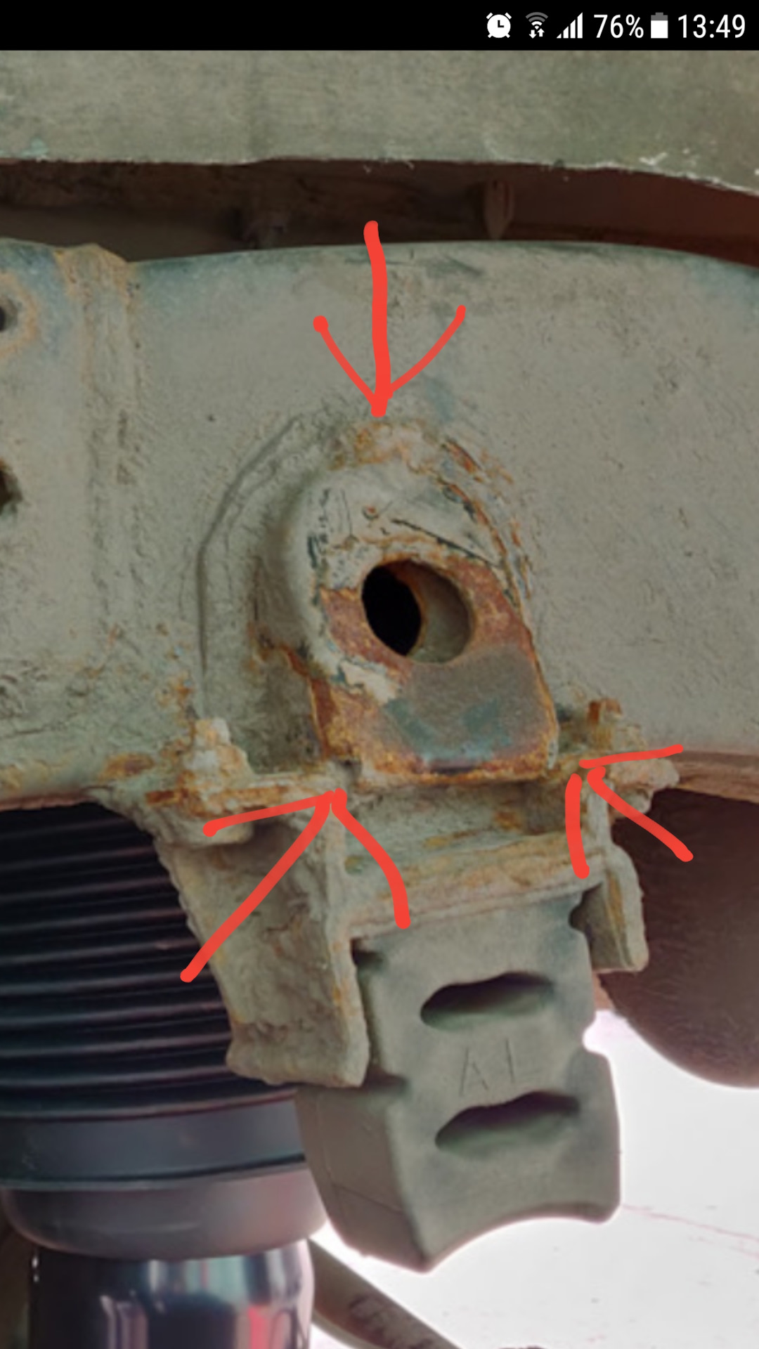

Не могу не обратить внимание на кронштейны отбойников. Быстро сгнивают.
Отверточкой бы потыкать в дренажи
После завершения работ рама подвергалась весенней мойке. Все что на фото после зимы.
