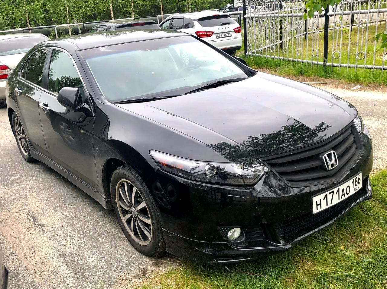

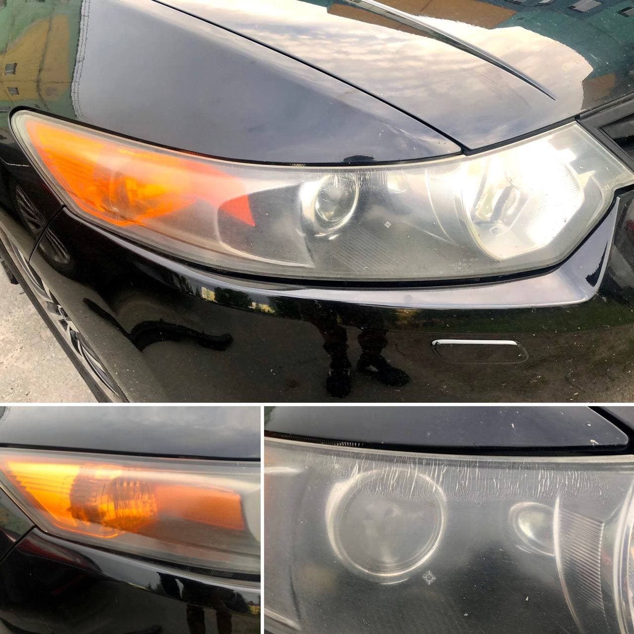

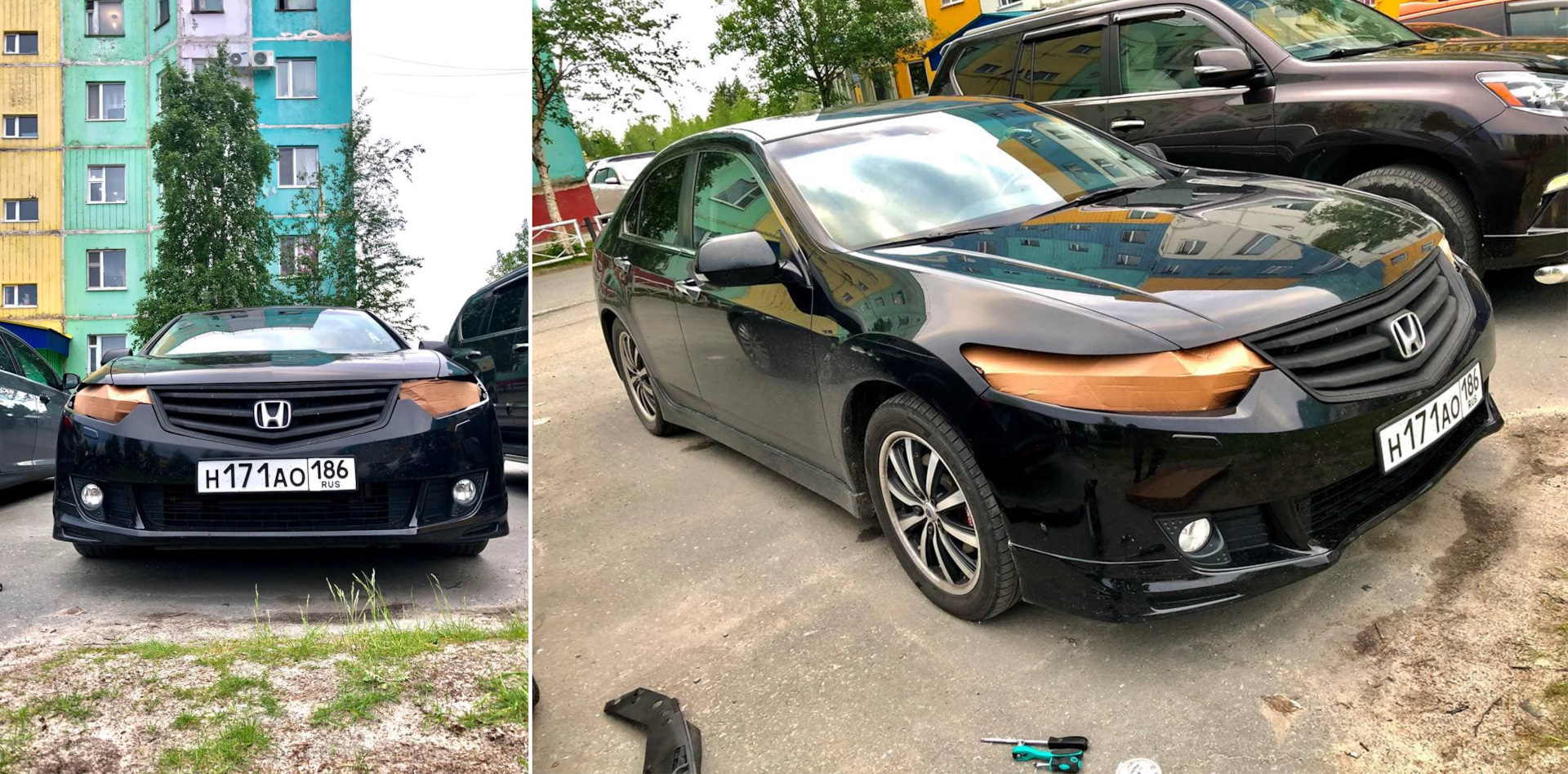

После покупки авто, первым, что хотелось сделать — это заняться стёклами фар (обратил внимание, они в ужасном состоянии, трещины, помутнения, желтизна). Делал даже попытки с самостоятельной полировкой. Но я понимал, что это всё ерунда и нужно менять стёкла.
Заказывал на сайте AUTO108 . Доставка SDEK, отправили быстро. Упаковано очень хорошо, по качеству не знаю (не с чем сравнить), вроде норм.
Начнём.

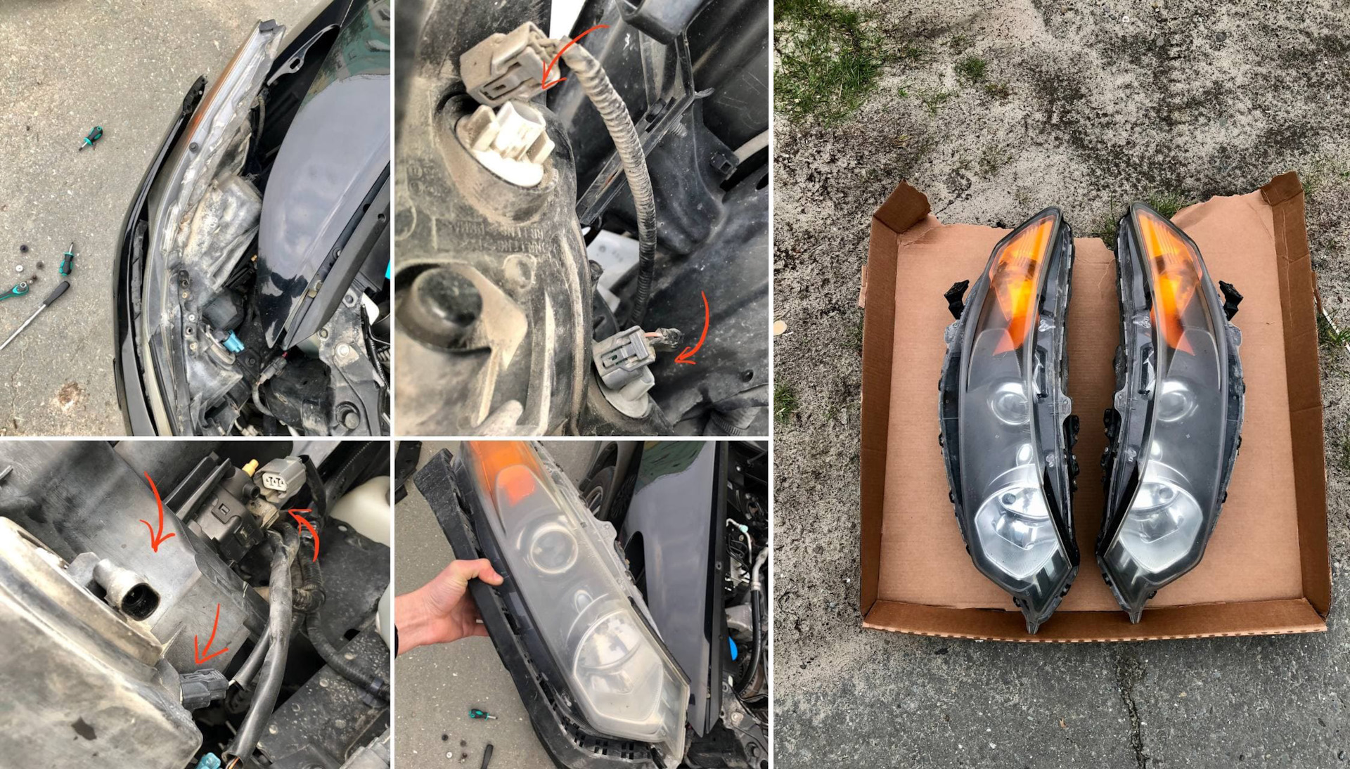

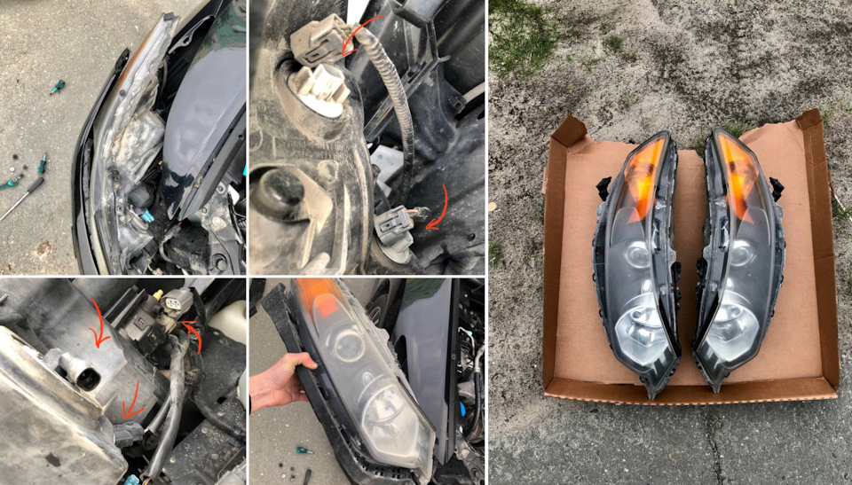

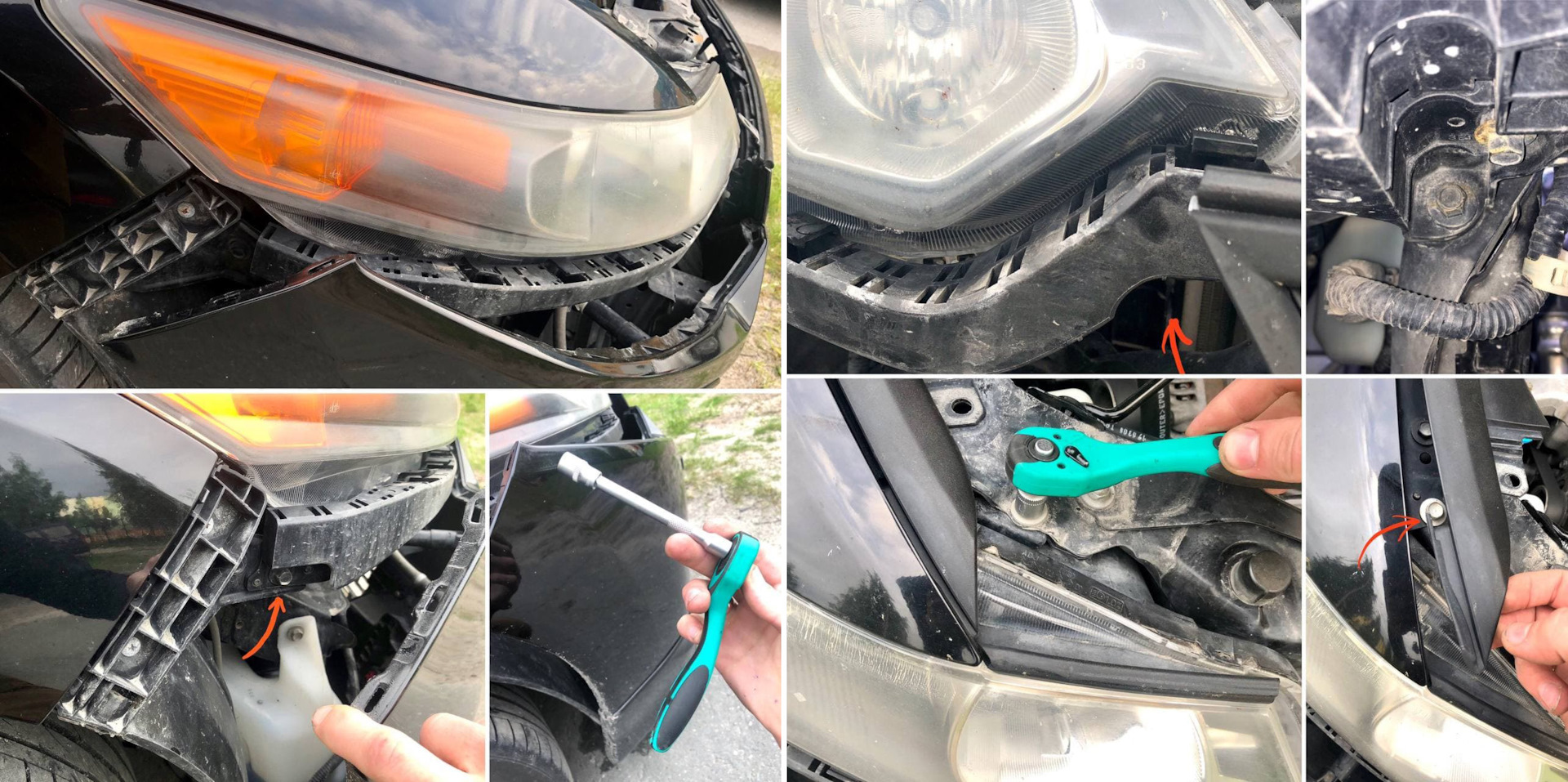

1. ДЕМОНТАЖ ФАР. Набираемся смелости и идём снимать фары.
Инструмент.
• Короткая отвёртка + и —
• Головка на 10 с удлинителем
Делаем новые фары своими руками.

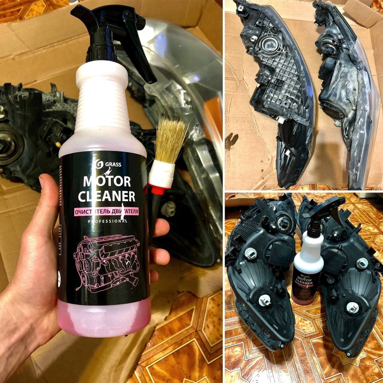

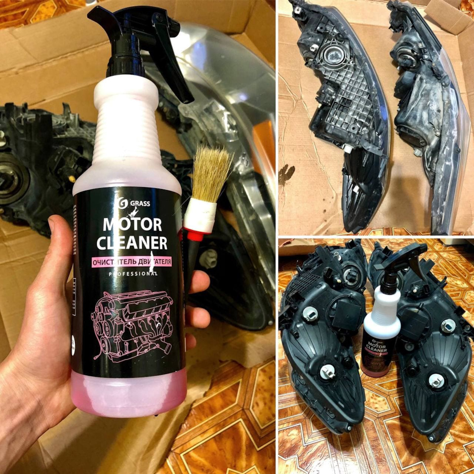

2. ЧИСТКА, МОЙКА. Перед тем, как приступить к разбору, необходимо очистить фары от грязи и пыли. GRASS MOTOR CLEANER справился с этой проблемой на ура.

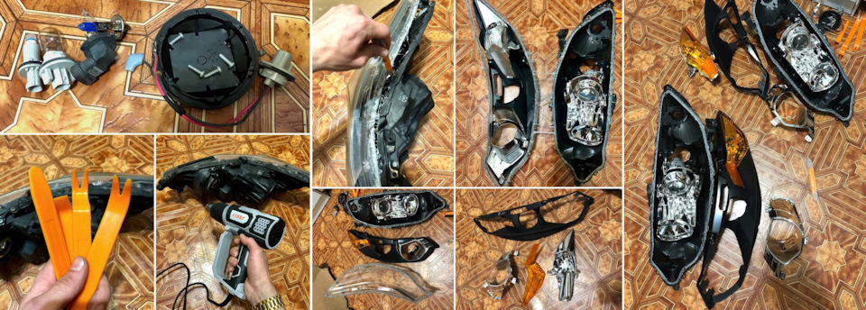

3. РАЗБОР ФАРЫ. Разбираются легко, главное, очень хорошо прогреть герметик, и демонтировать 4 болтика (обязательно). Перед разбором снимаем лишнее навесное (лампочки, заглушки, провода).
Разбирал без термокамеры, просто прогревал феном и рассоединял.
Инструмент.
• Строительный фен (в моём случае самый обычный фен СТАВР (справился на на все 100).
• Отвёртка + (для демонтажа болтиков).
• Набор пластиковых лопаток (пригодится всего лишь одна плоская, за неимением можно что-то другое подобрать).

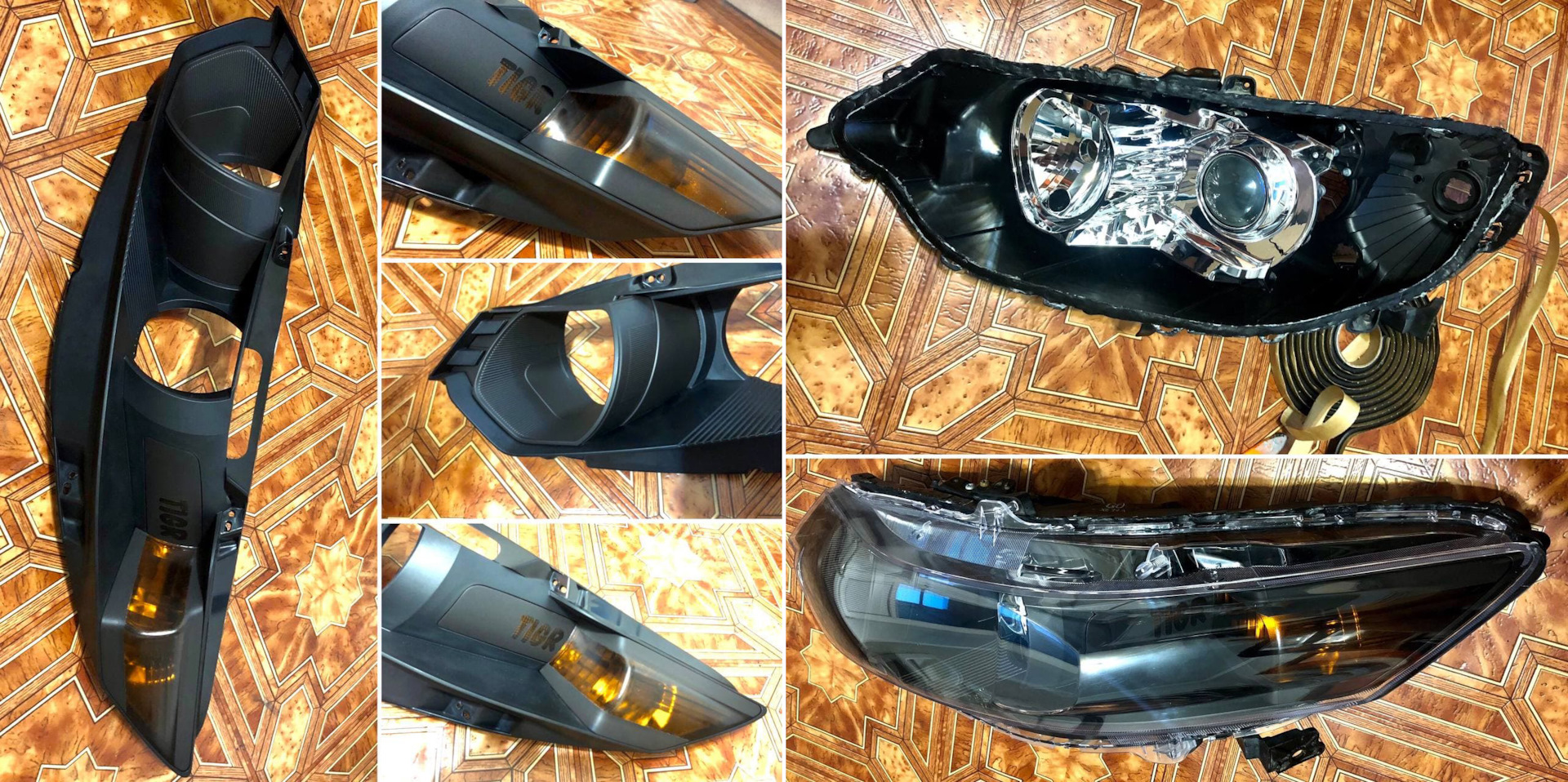

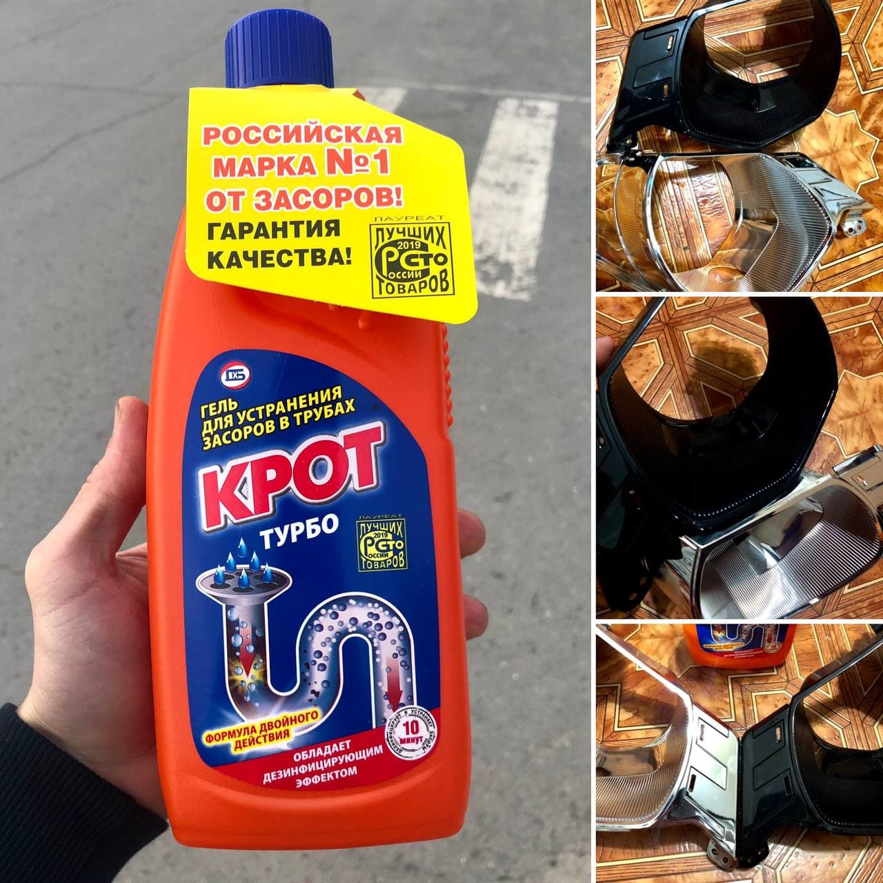

4. УДАЛЕНИЕ ХРОМА. Далее перехожу к своим планам и задумкам. Убираем хром с маски дальнего света.
Инструмент.
• Ведро.
• Средство для очистки труб от засоров КРОТ 2шт (просто заливаем маску и оставляем до тех пор, пока весь хром не отойдёт, после промываем под водой).
Можно после этой процедуры оставить маску так, она будет идеально чёрной и глянцевой. Но это не для меня.

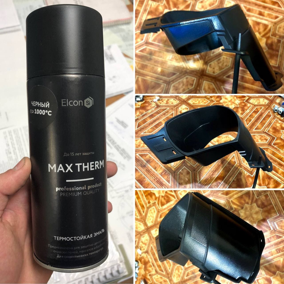

5. ПОКРАСКА МАСОК. Красил в чёрный термостойкий мат (не обязательно такой).
Инструмент.
• Скотч-брайт (чтобы заматовать маску).
• Грунт для пластика KUDO.
• Краска (в моём случае Elcon Чёрный)

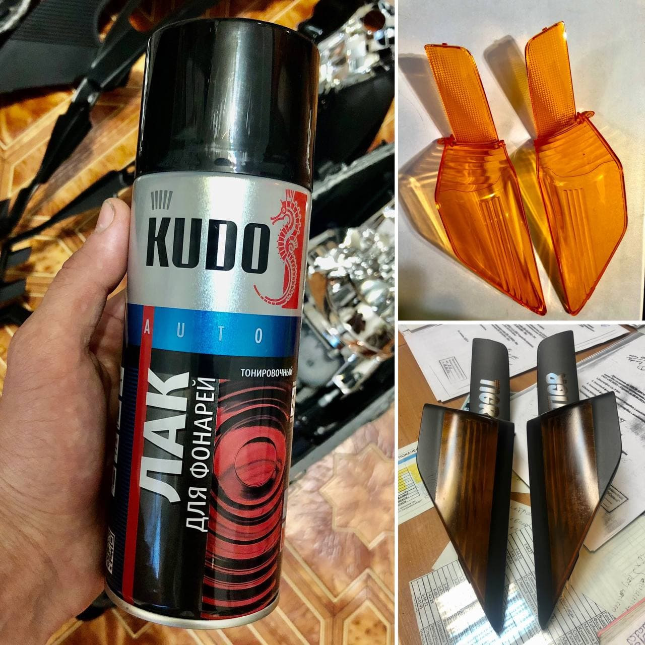

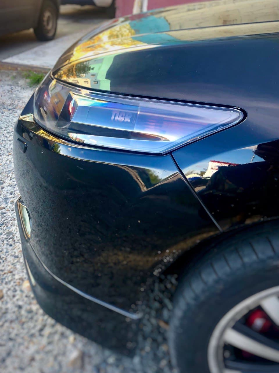

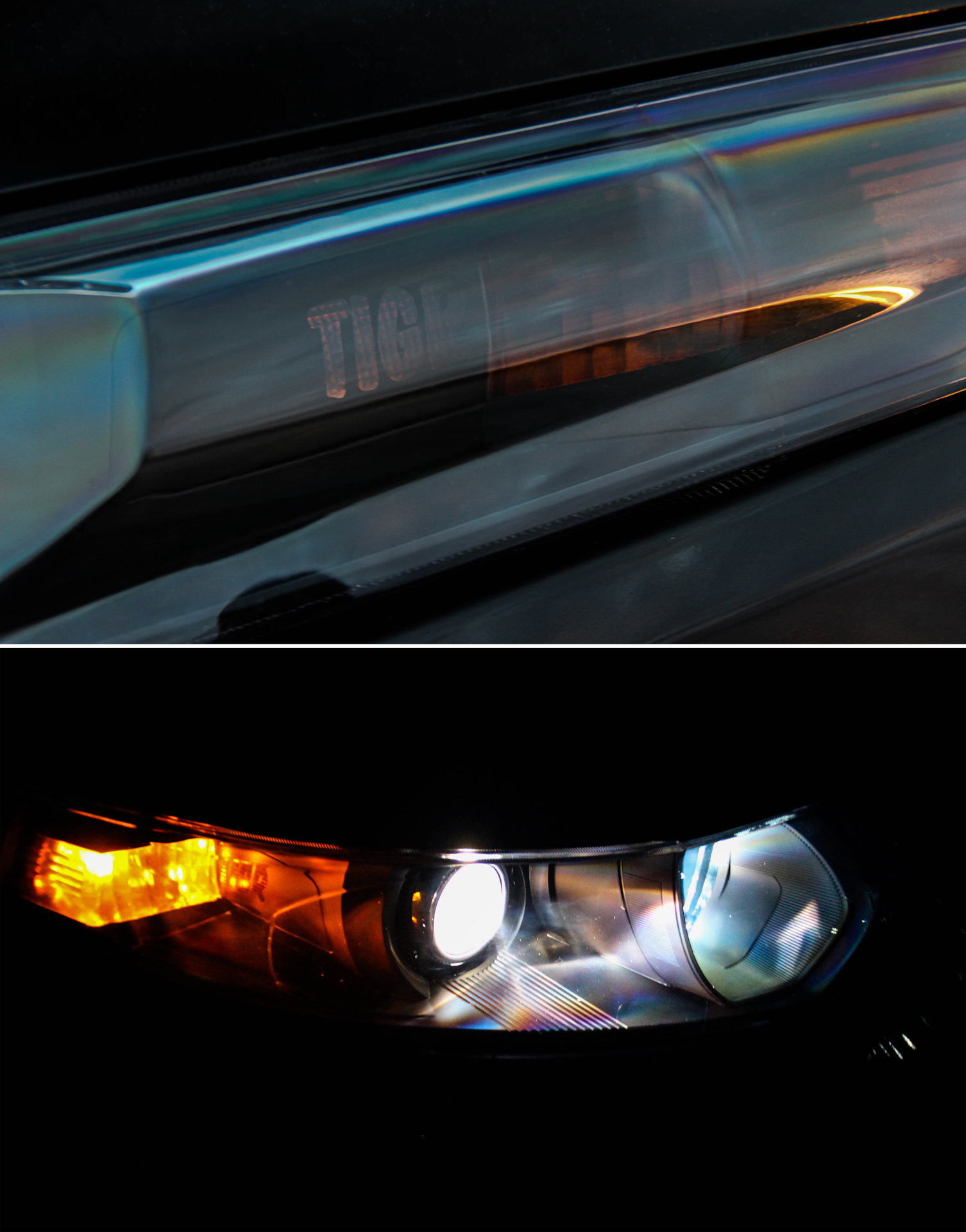

6. ТОНИРОВКА ЖЕЛТКОВ. Желтки убирать не хотел, но и их через чур оранжевое присутствие напрягало. Решил затонировать и уменьшить их размер. Также, добавить чутка эксклюзивности. (В планах было, что при включении подворотника свет пробивал бы через текст и его подсвечивал. Но по факту так не получилось. Ну и ладно, зато на хорошем солнышке глянец от лака отражается и выглядит тоже очень красиво).
Инструмент.
• Лак тонировочный для фонарей KUDO (красил в полтора слоя: 1 припыл, второй полный).
• Краска (в моём случае Elcon Чёрный).
• Трафарет.

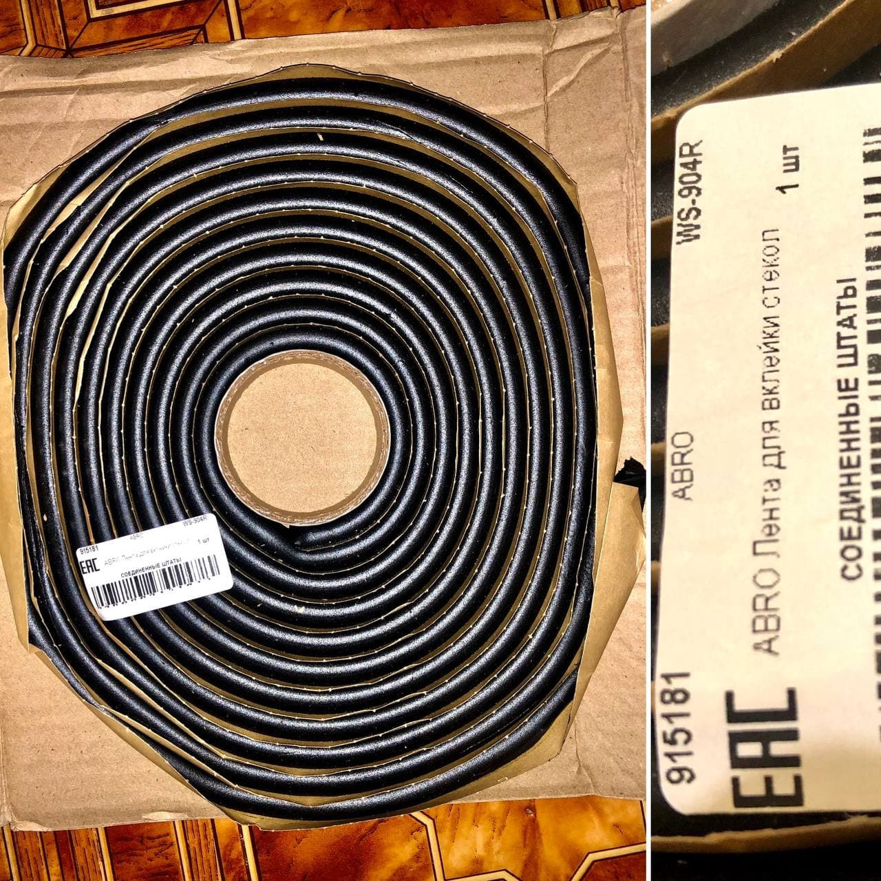

7. ГЕРМЕТИК. Новый герметик ABRO.
8. ПОДГОТОВКА К СБОРКЕ, СБОРКА. Начинаем подготовку.
• Разогреваем феном старый герметик (частями) и соскребаем его лопаткой.
• Прогреваем каналы и укладываем туда новый герметик.
• Собираем отражатели, маски, желтки, устанавливаем в новое стекло (пройдитесь шурупом все места куда они закручиваются, из них сыпется остатки литьевой резьбы).
• Протираем, продуваем всё в последний раз.
• Начинаем прогревать герметик, сильно до густого состояния.
• Устанавливаем новое стекло, и, продолжая прогревать, задавливаем его до фиксации проушин.
• Прожимаем все места, хорошенько закручивая 4 шурупа.
• Излишки герметика размазываем или удаляем.
• Устанавливаем уплотнители.
Инструмент.
• Фен.
• Отвертка.
• Лопатка.
9. УСТАНОВКА НОВЫХ ФАР. Устанавливаем фары в обратной последовательности.

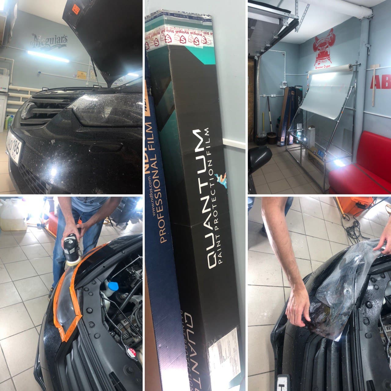

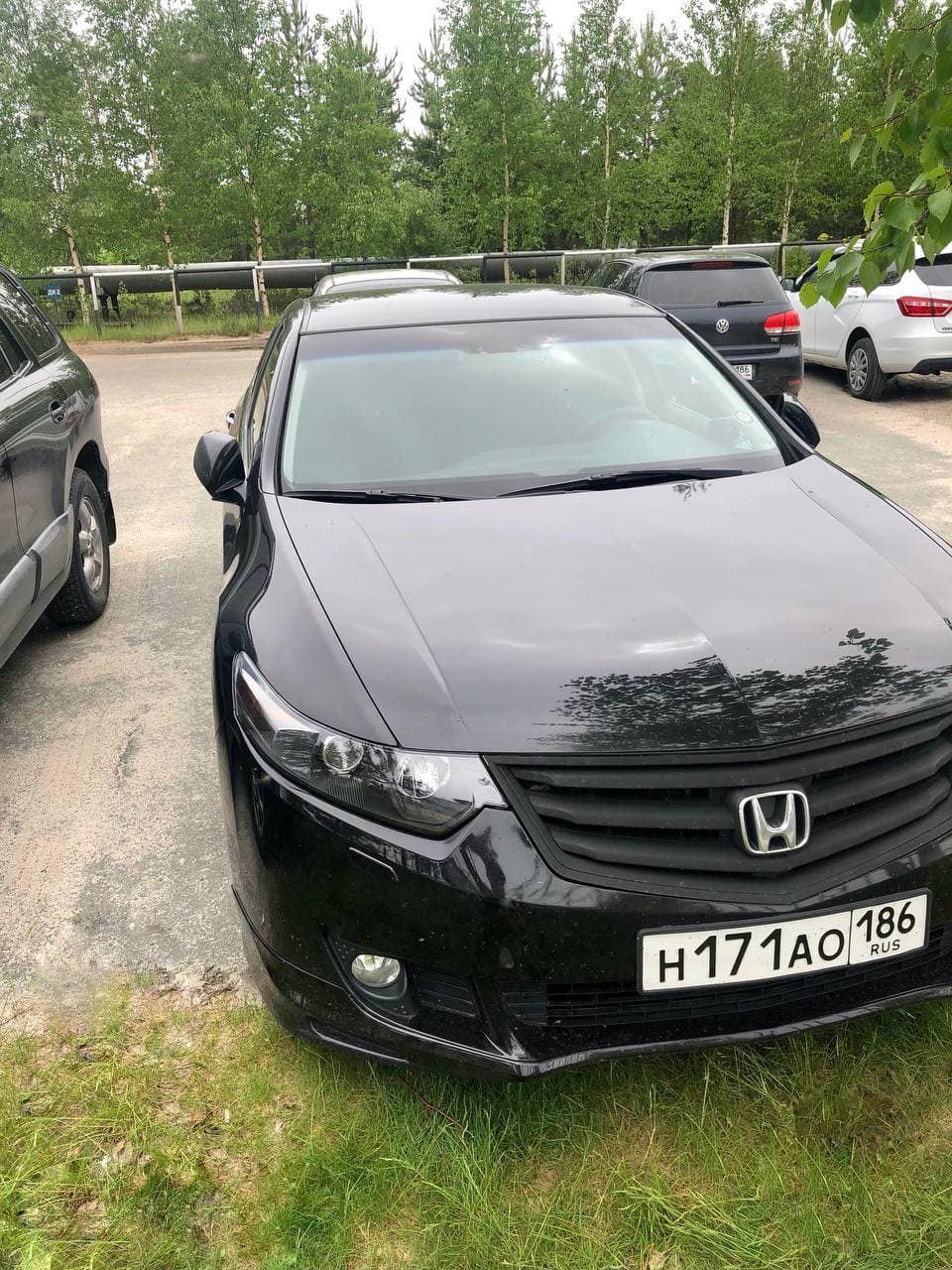

10. БРОНИРОВАНИЕ. Ну и, само-собой, это чудо нужно защитить. Едем на бронировку стёкол.
Плёнка полиуретан. Больше нечего не знаю (пока не разбираюсь)

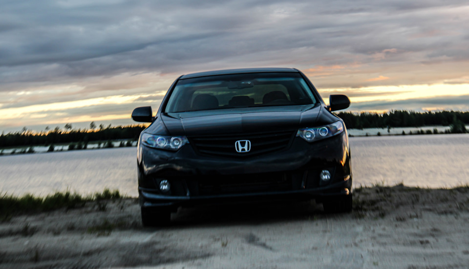

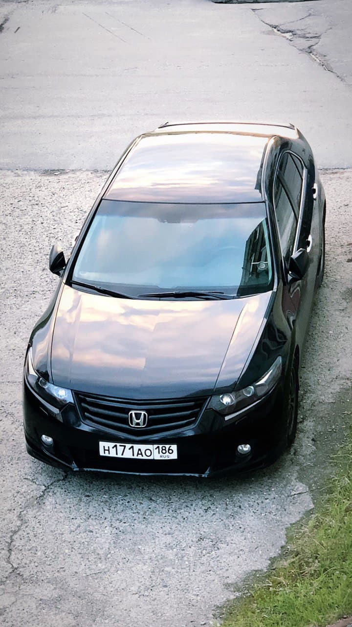

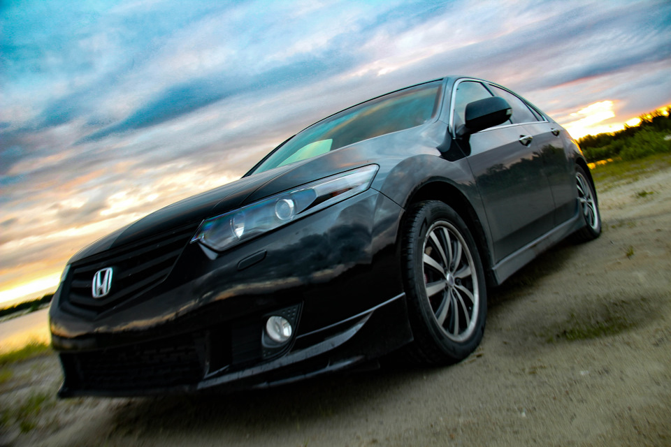

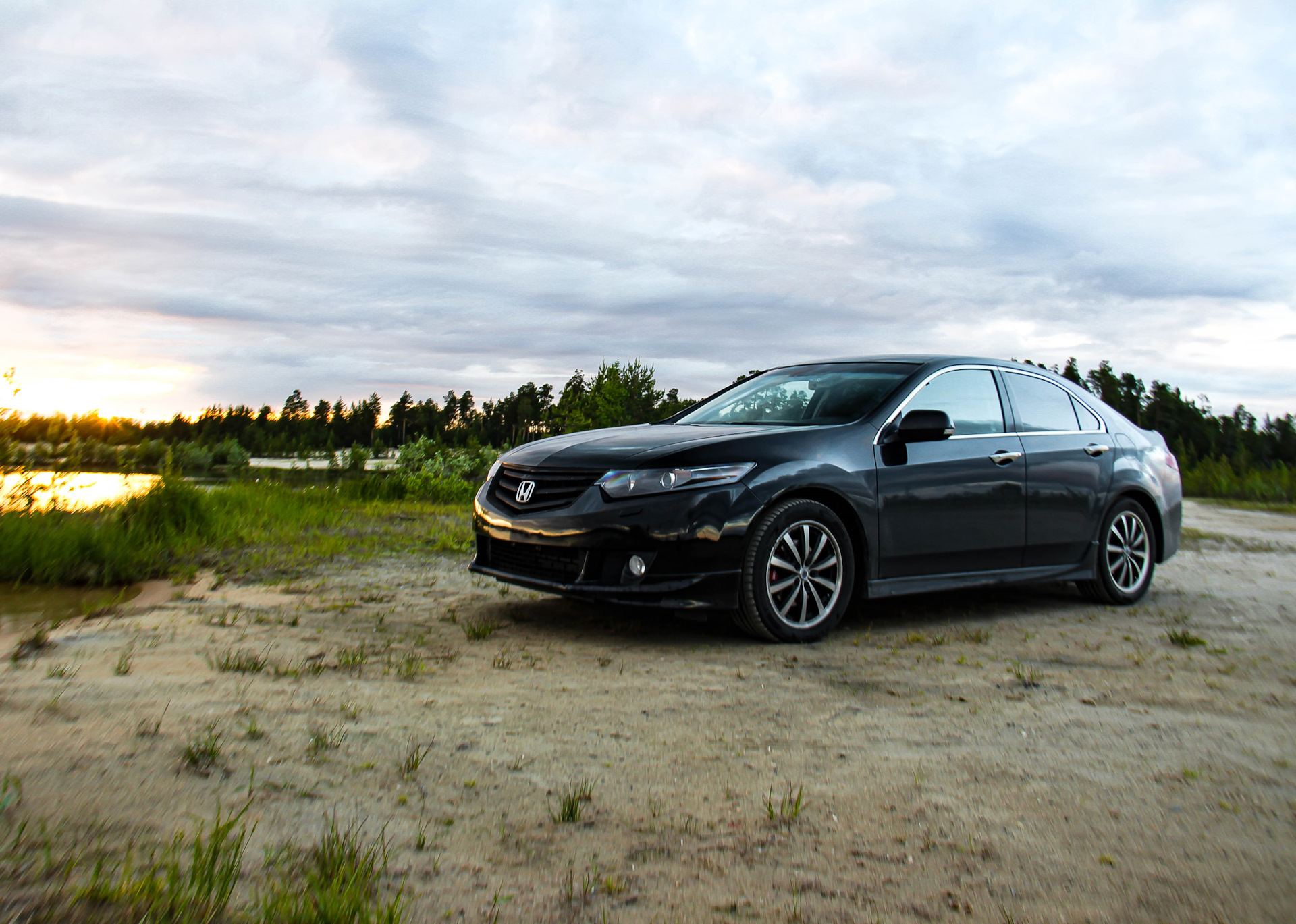

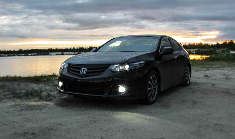

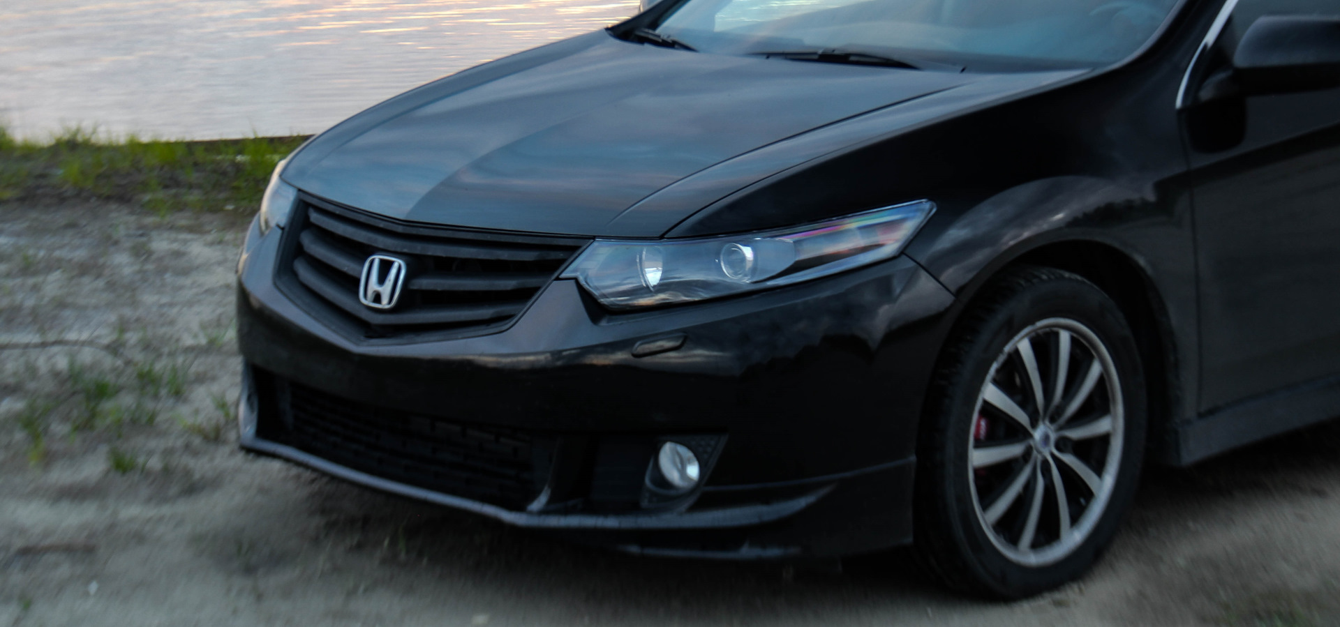

И вот он — долгожданный результат. Первые фото и первое видео.
Ну и FOTOSET.
Спасибо за внимание, подписывайтесь ⇒ Instagram Тigra™ ⇐
