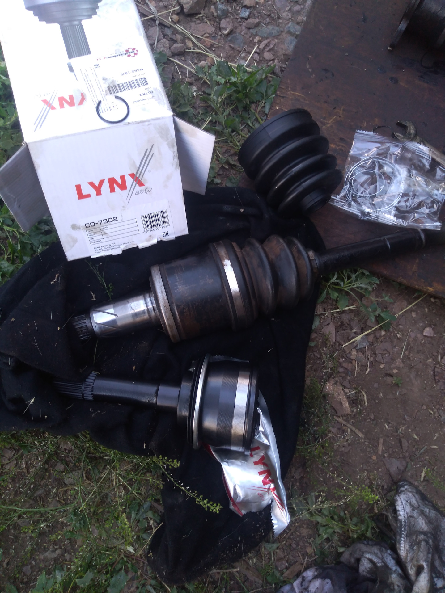

Пока время есть, привожу эскудо в порядок. По разным причинам, не залезал в машину с пол-года, и накопилось много. Например, гранату поменять, т.к. справа она хрустела здорово. Вариантов сейчас много, взял Lynx CO7302, т.к. уже ставил их запчасти (шаровые), и качество удовлетворило. Что важно, в комплекте идет сразу все для замены — пыльник с хомутами, стопорное, смазка, сальник со стороны поворотного кулака уже установлен на гранату. И все за довольно скромную цену.
