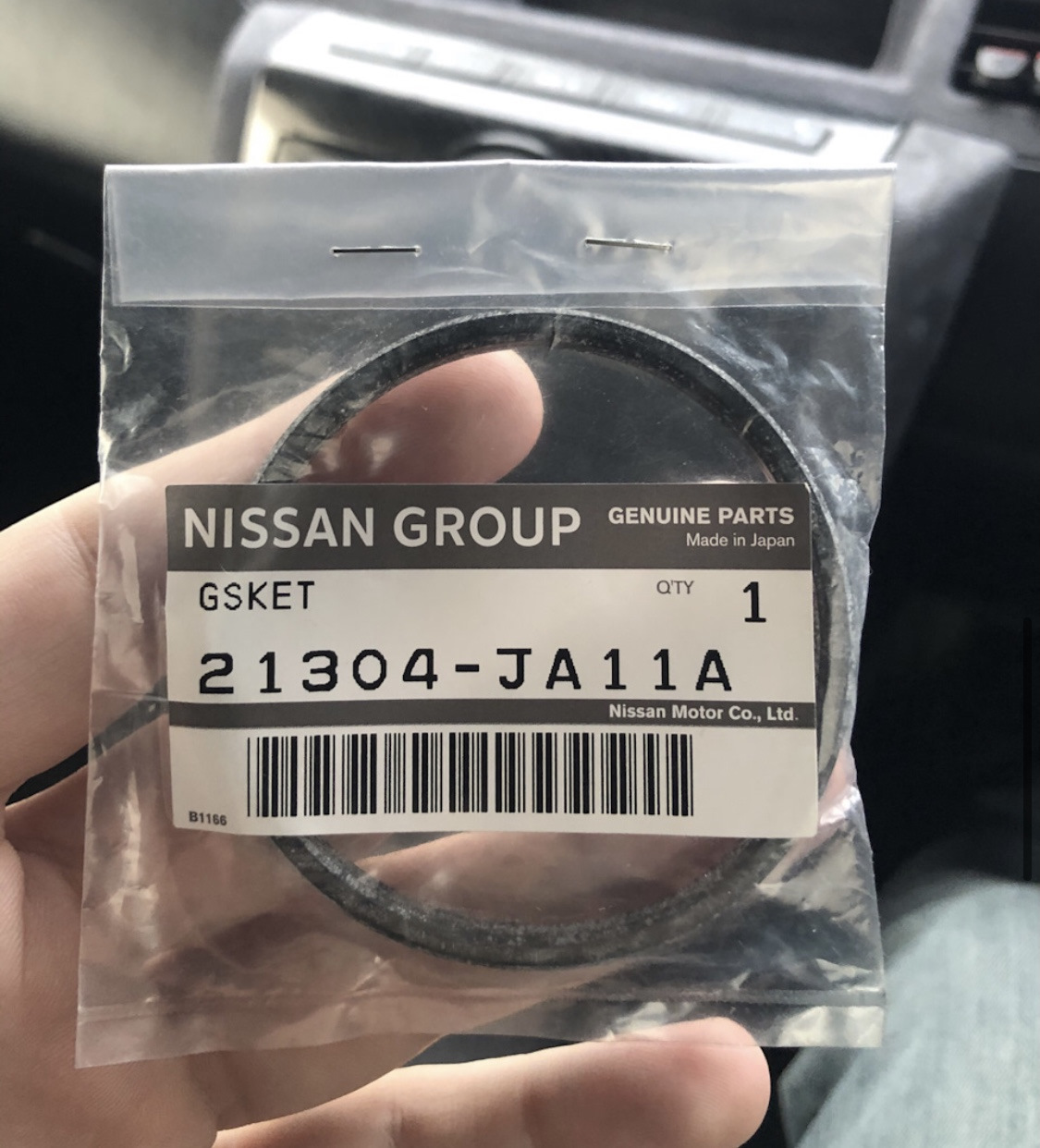

Перед покупкой данного авто, были обнаружены потёки масла со стороны ГРМ, бывший владелец заливал о том, что это масло натекло при замене цепи грм (во что слабо верится, да и есть большие сомнения, что цепь в ближайшем прошлом менялась, но присутствие не заводского герметика на крышке грм указывает на некое вмешательство в эту область двигателя).
По итогу, течь выявили из крышки ваноса из первой гбц (та что со стороны салона) и из-под прокладки теплообменника.
Крышку сняли, второпластовое кольцо на ней пересохло и рассыпалось, заменили его на маслостойкое уплотнительное кольцо нужного диаметра, проклеили крышку герметиком и поставили обратно.
После данной процедуры провели компьютерную диагностику, по которой никаких отклонений по данному ваносу не было обнаружено.
Если в дальнейшем будут проблемы из-за этого «колхоза», будет произведена её замена на новую крышку (отдельно найти второпластовое кольцо проблематично, только в сборе с крышкой).
Прокладку на масляный теплообменник я купил и произведу замену при следующей замене масла.
