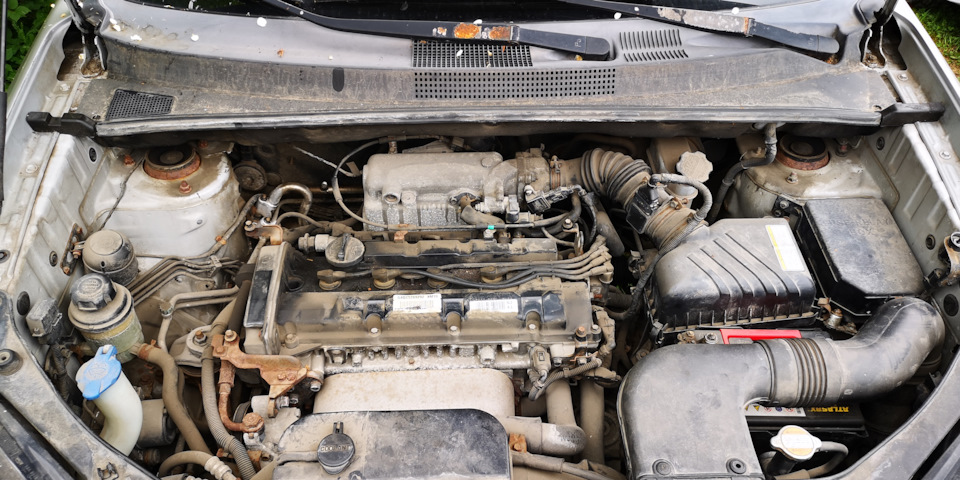

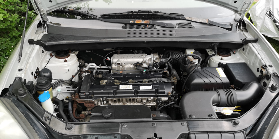

Но это не значит, что не надо следить за авто и ухаживать за ним и пока я в отпуске и есть время, решил помыть мотор и подкапотку.

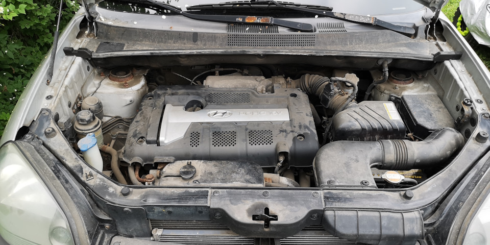

Вот такое было состояние

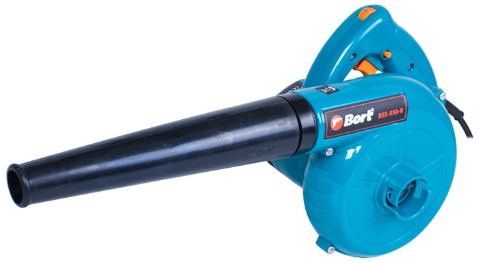

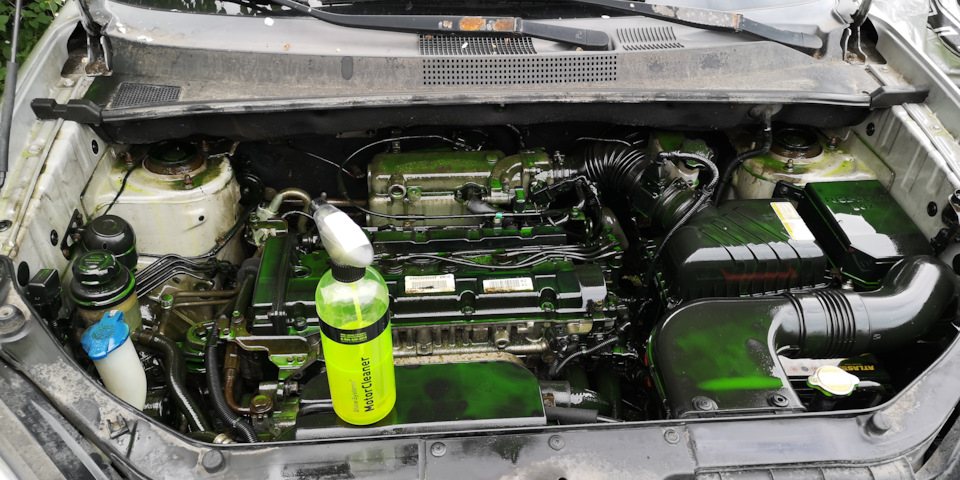

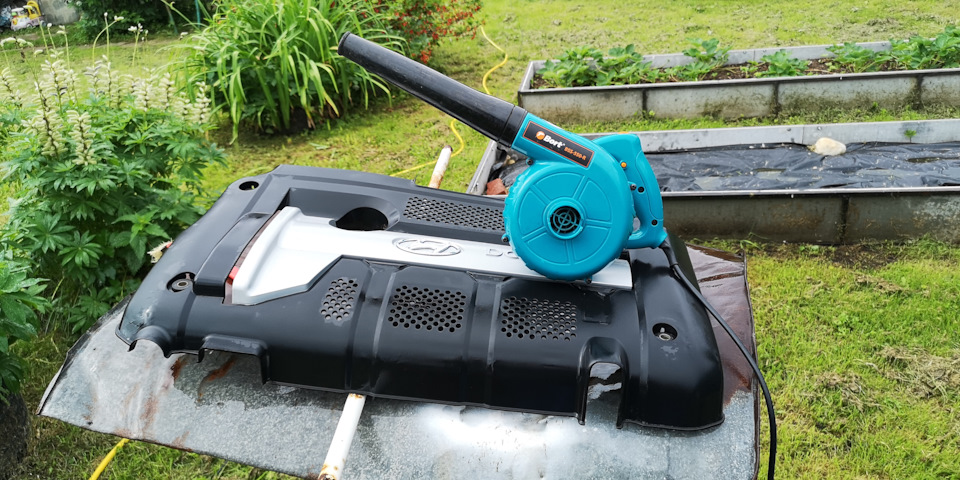

Первое, что было сделано, это продувка моторного отсека от пыли воздуховкой Bort BSS-550R, предварительно сняв кожух

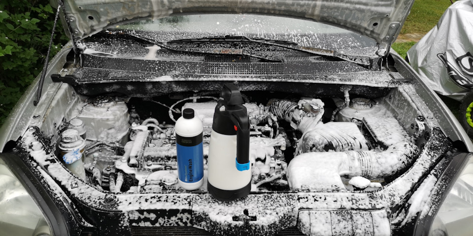

Далее нанес на мотор гель диэлектрик Shine Systems MotorCleaner
Гидрофобный гель на основе эмульгированных сольвентов обладает мощным очищающим действием по отношению ко всем типичным загрязнениям моторного отсека. Благодаря отсутствию щелочи в составе он безопасен для всех элементов из цветных металлов, не повреждает пластик и не «сушит» резиновые уплотнения и патрубки. Оптимально подобранная вязкость позволяет легко наносить состав с помощью распрыскивателя и при этом обеспечить длительное растекание по вертикальным плоскостям узлов подкапотного пространства, повышая время и эффективность чистки. Не требует применения высокого напора воды для смывания.
Выждал 10 минут и смыл с АВД

Далее продул мотор от воды воздуходувкой, снял высоковольтные провода со свечей, просушил колодцы, при помощи микрофибры и длинной тонкой отвертки

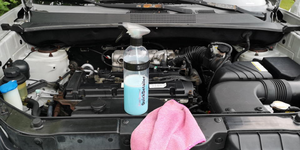

Остатки грязи и разводы от кисти на внутренней части капота и частично на пластике мотора, убрал при помощи Shine Sistems QuickDetailer
Универсальный состав широкого спектра применения позволяет легко и быстро убрать незначительные загрязнения и придать глянцевый либо матовый вид различным поверхностям в зависимости от типа материала. Идеален для протирки лакокрасочных покрытий авто, фасадов мебели, стекол, зеркал, хрома, пластика и винила. Состав бережно убирает пыль, следы от пальцев и прочие легкие загрязнения, придавая выставочный блеск глянцевым либо матовый лоск текстурированным поверхностям, при этом обеспечивая антистатический эффект. Обладает приятным ароматом ментола и тропических фруктов. Экономичен в применении.

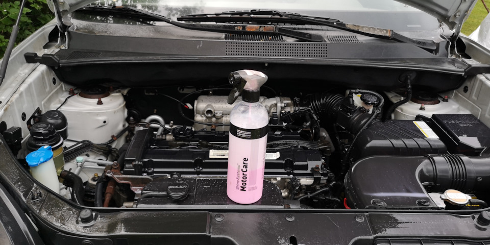

Ну и заключительный этап это консервация моторного отсека и мотора, для этого использовал Shine Systems MotorCare
Эмульсионный состав с консервирующим эффектом применяется для восстановления внешнего вида и защиты моторного отсека от воздействия окружающей среды. Придает натуральный блеск и маскирует недочеты на всех видах поверхностей – пластике, резине, цветных металлах, ЛКП и т.д. Состав формирует защитную эластичную пленку, которая обладает ярко выраженным эффектом самоочищения и гидрофобности, предотвращая от окисления и коррозии проводки и контактов электрики. Поверхности меньше загрязняются в процессе эксплуатации и легко отмываются. Подходит для нанесения как на сухую, так и на мокрую поверхность.

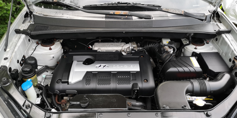

Выждал 10-15 минут, и продул воздуходувкой, разнес по мотору и отсеку и лишнее убрал микрофиброй.
Промыл декоративную крышку, так же нанес консервант
Ну и готовый вариант!
Результат огонь, отец доволен!
