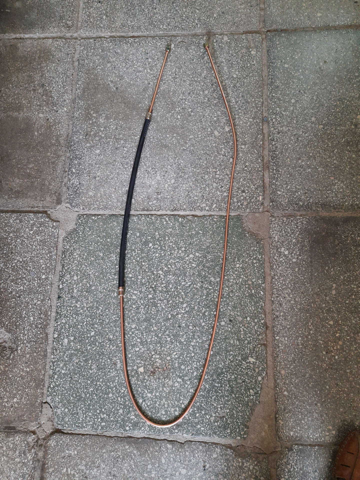

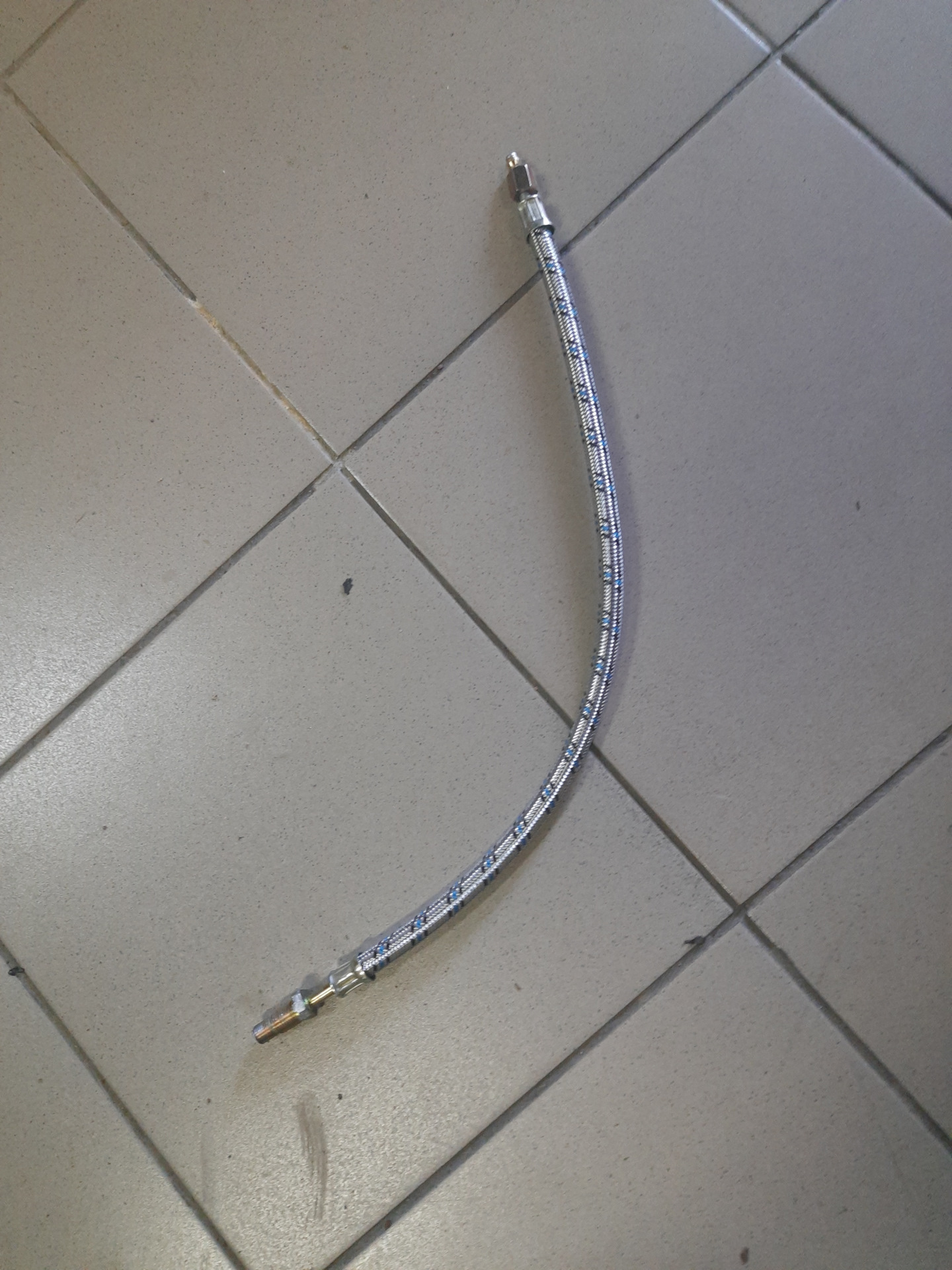

Гибкий подвод (см. фото 3), назначение которого — компенсировать механику (колебания) от работы ДВС, через 6000км разгерметизировался в местах обжима (перехода резина/металл)!
Для реализации подобной (аналогичной) схемы лучше применить гибкий рукав высокого давления (РВД) — по типу на ГУР!

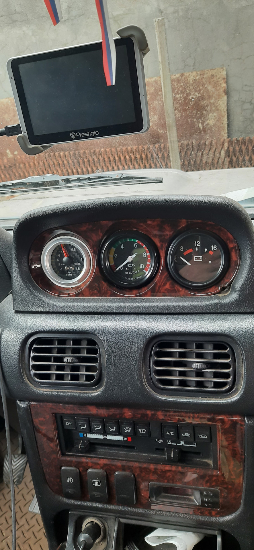

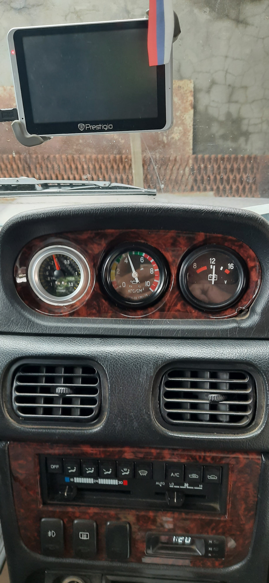

Давно собирался избавиться от ненужных, как по мне, и не информативных, опять же для меня, приборчиков на дополнительной панеле. Саму же панель решил оставить, и установить в нее дополнительные, нужные для меня, приборчики по контролю за работой:
— генератора;
— маслосистемы;
— системы наддува (турбины).
Тема не новая, и расписывать уж очень подробно смысла не вижу. Но поскольку подходы к ее решению у каждого свои выложу то, что получилось у меня. И так вперед.
Первым делом подбираем сами приборы (указатели). В моем случае это:

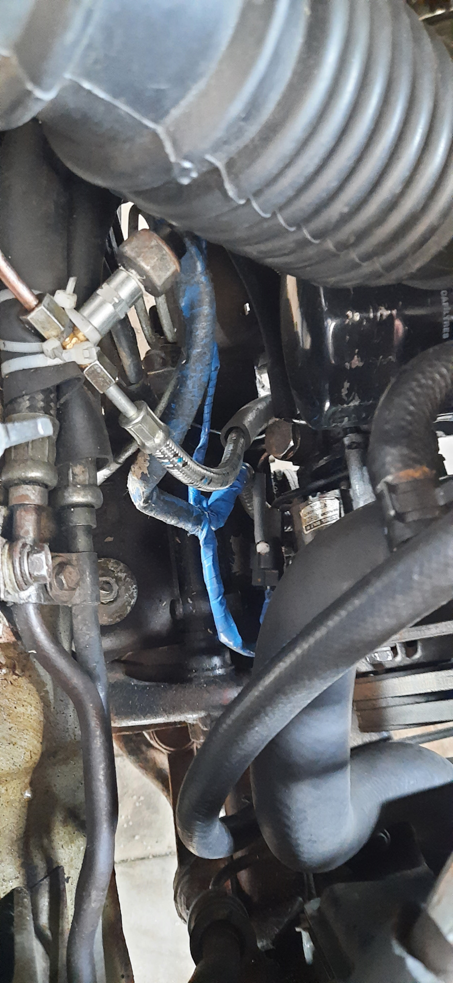

Указатель наддува подключен силиконовым шлангом 6мм через тройник в разрез магистрали наддува от турбины к актуатору.
Подвод масла к указателю "КАМАЗ" обеспечил красномедкой от ЯМЗ с резиновой вставкой — для компенсации возможной вибрации торпеды

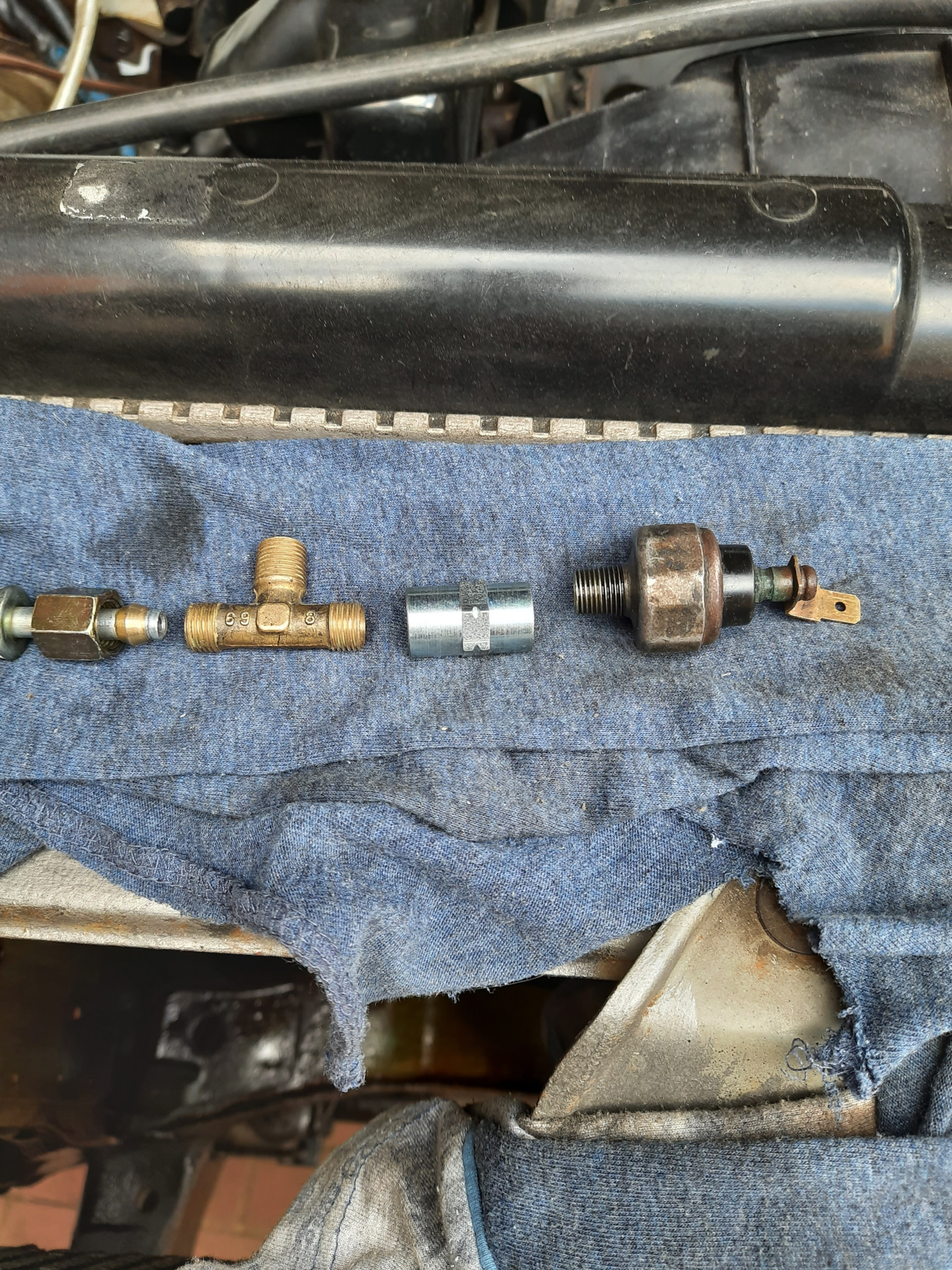

Вместо штатного датчика давления масла в кронштейн фильтра масла был вкручен гибкий усиленный металлической оплеткой шланг от системы подвода масла к центрифуги все той же системы ЯМЗ. Для удобства вкручивания шланга на место датчика круглый сегмент был переточен, в тисках, на квадрат (на снимке конец с двойной резьбой).
Местом "встречи" датчика и двух магистралей (от указателя КАМАЗ и кронштейна фильтра масла) стали тройник от пневмосистемы КАМАЗ. Датчик подключен через прямой переходной штуцер М10х1/М10х1

— адаптер (штуцер прямой М10х1/М10х1 — 03351108001 ATE ) — 216 руб;

Трубки давления масла центрифуги ЯМЗ (см. фото 3 — что в металлической оплётке) хватило всего на 6367 км. Далее последовала разгерметизация и усё масло нафиг из ДВС! В итоге, хоть и заглушил ДВС сам с ключа, замена вкладышей обеспечена, а может и ещё чего? Так что тщательнее выбирайте все комплектующие на предмет контрафакта и др.
Теперь всё нужное перед глазами. А то кренометр, высотамер. Даже не знаю когда на них смотреть надо.
