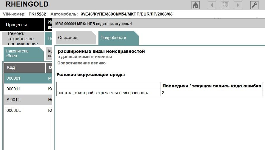

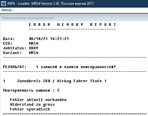

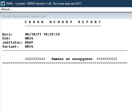

Подключил сначала инпу, потом рейнгольд и показало следущее:
Если по рейнгольду было непонятно, то по инпе показало что ошибка подушки безопасности руля.
Проштудировав интернет в поиске решения проблемы так и не нашёл однозначного ответа на мой вопрос.
У некоторых это было связано с натяжителями ремней, у других с мат присутствием, а у третьих сама подушка была причиной.

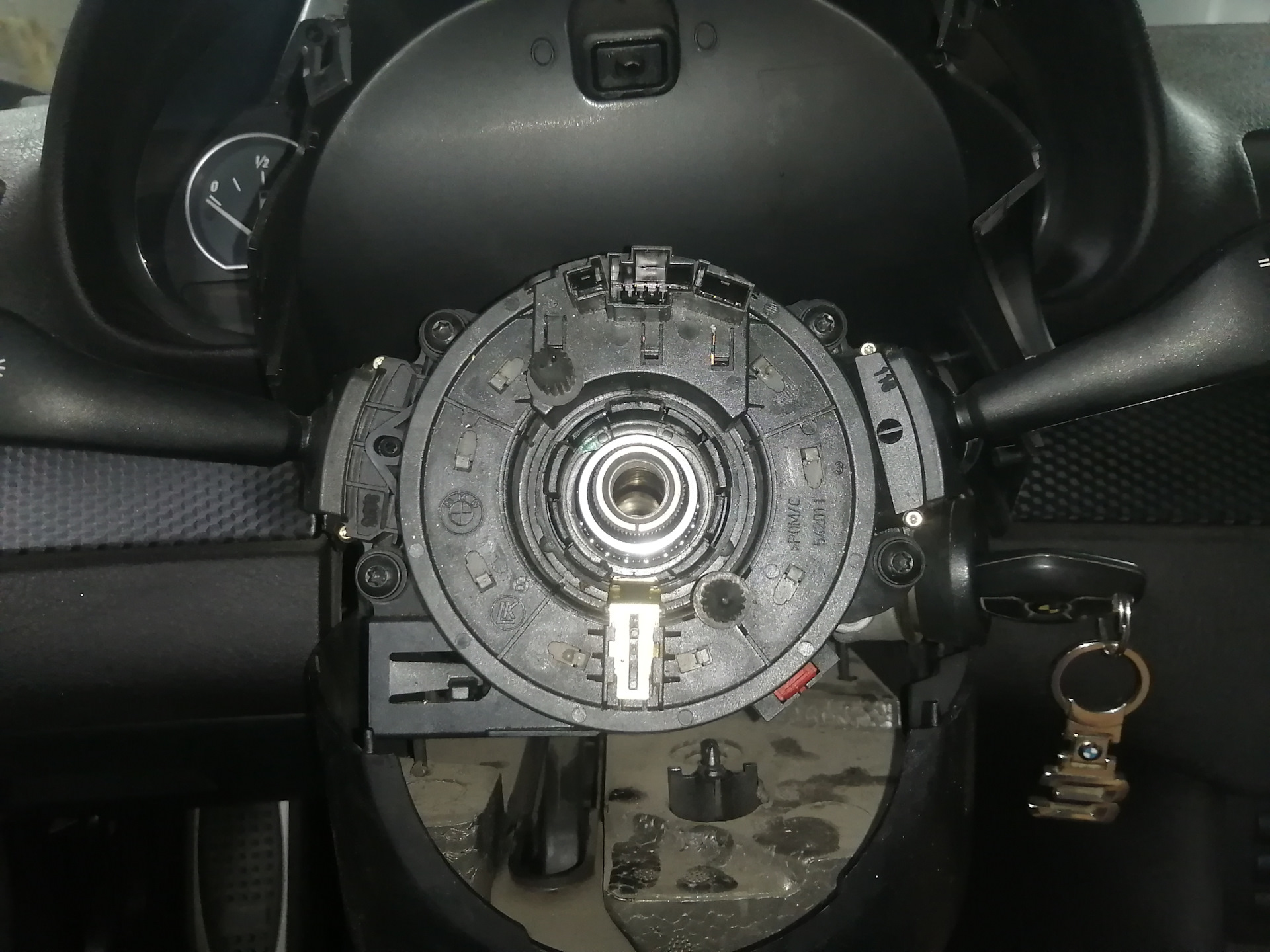

Но попалась мне одна запись и в ней упоминался подрулевой шлейф, но я не придал этому сильное значение и искал дальше, но поиски не увенчались особым успехом. Решил я снять подушку на руле и проверить подключение разъёмов, пошатал, покрутил, обратно собрал всё и скинул ошибку — хватило на 2 недели.

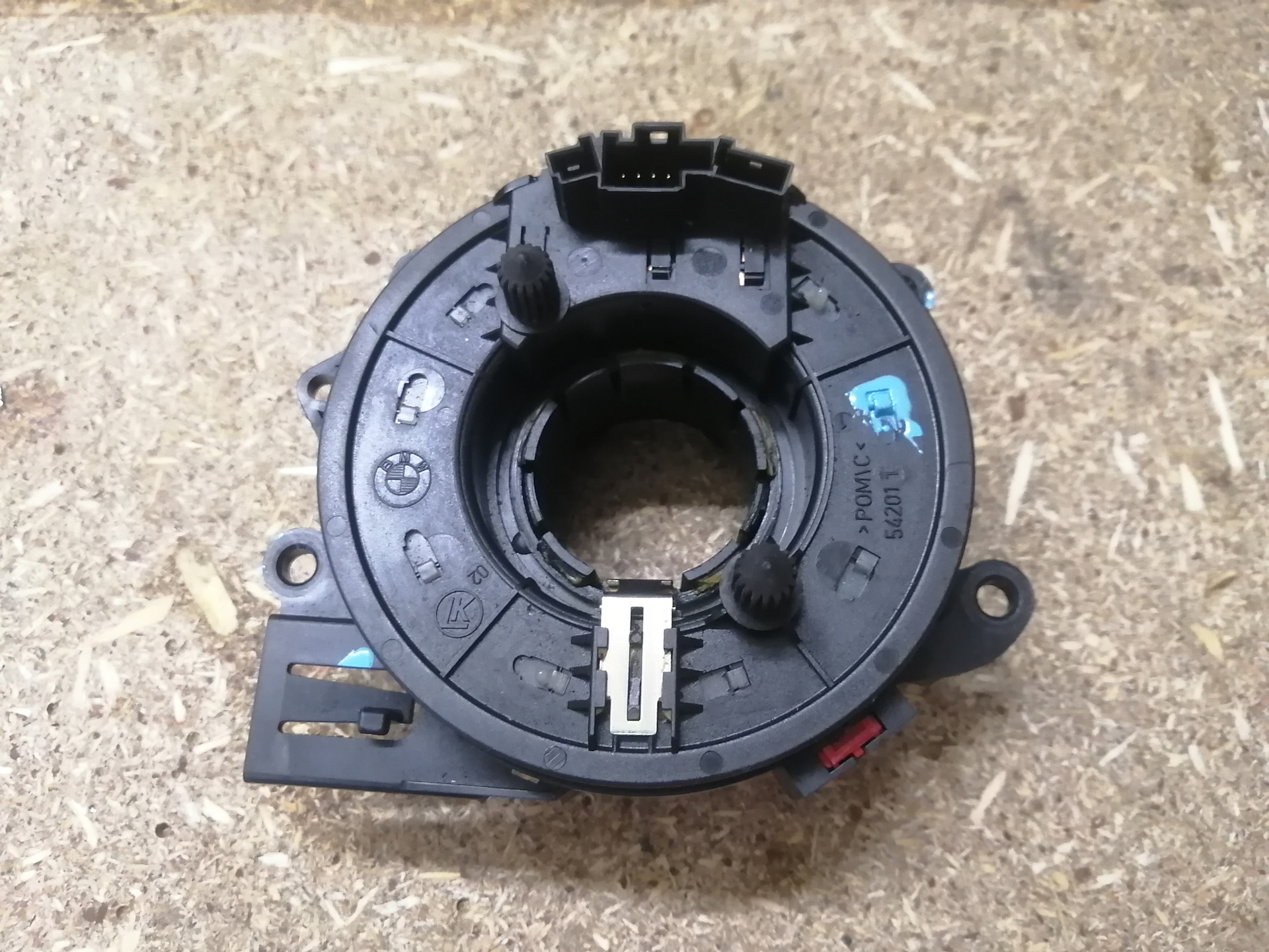

Вспомнив про шлейф, я решил купить его на разборке и заменить.
Спустя три недели ошибка так и не появилась, буду надеяться что и не появится ☝
