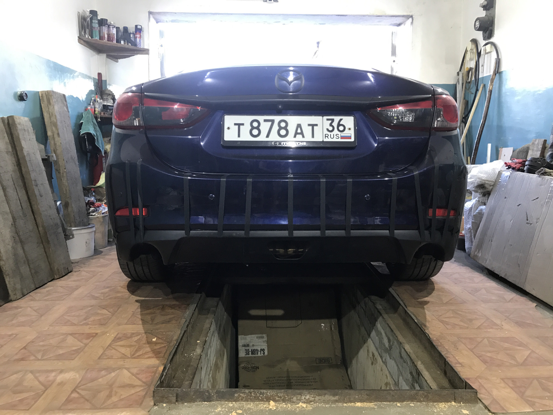

Вот и дошли руки поставить накладку и дифф от mv-tuning, которые пришли мне ещё зимой.
Долго думал, как покрасить. Но решение пришло в процессе грунтования. Матовый грунт великолепно смотрелся и не самой накладке и на диффузоре. Поэтому я решил, что покрашу всё матовой краской. Изначально хотел диф сделать глянцевым, даже в один момент была мысль сделать аквапринт под карбон.
Красил всё сам. В гараже. Простой краской из баллончика.
Честно признаюсь, было страшно резать бампер. Но раз решил, надо делать. Всё делал строго по инструкции мв. Отступил от кромки 2 см, и по 4 см от выхлопа. Наклеил скотч малярный и приступил к резке. Бор машинки у меня нет, а болгаркой страшно. Поэтому Резал канцелярским ножом, нагревая его периодически. Да, долго, да, тяжело, зато вариантов испортить крайне мало. Бампер режется отлично, особенно когда нож горячий.
Отрезал, края зачистил и обезжирил.
Я решил, что откажусь от использования скотча 3м, доверия ему нет совсем, хотя так делает и мв и многие здесь. По совету воспользовался стекольным герметиком, редварительно обезжирив саму накладку и бампер. Приклеил, излишки удалил, зафиксировал малярным скотчем и оставил машину в гараже на ночь.
Мой диф с фонарём. Подробно расписывать подключение не буду, об этом сполна есть на драйве, да и на самом сайте мв. В двух словах: подключил к левому стопу, провода провёл через технологическое отверстие.
Диф также прилепил на герметик.
Но тут есть одно НО. Через пару дней обнаружил, что диф вроде как приклеен, но гуляет, если нажать на него. Покатался ещё пару дней и наблюдаю, что появились зазоры в углах. Набрал в шприц герметика и аккуратно подмазал углы. Думал, что будет ок. Но нифига, ещё через пару дней диф отошёл по всему верхнему краю.
И я понял почему, когда я его прилепил изначально, то сильно давил, и очень много герметика вылезло со всех сторон.
По итогу снял диф. Оценил количество оставшегося герметика, и его было реально мало. Я очень мало нанёс, так ещё и его выдавило прилично.
Поэтому снял весь герметик, зачистил поверхность дифа и накладки. Обильно нанёс герметик и приклеил, уже без сильного нажима.
Итоговым результатом больше чем доволен.
Теперь в голове сидят мысли о порогах и передней губе)
