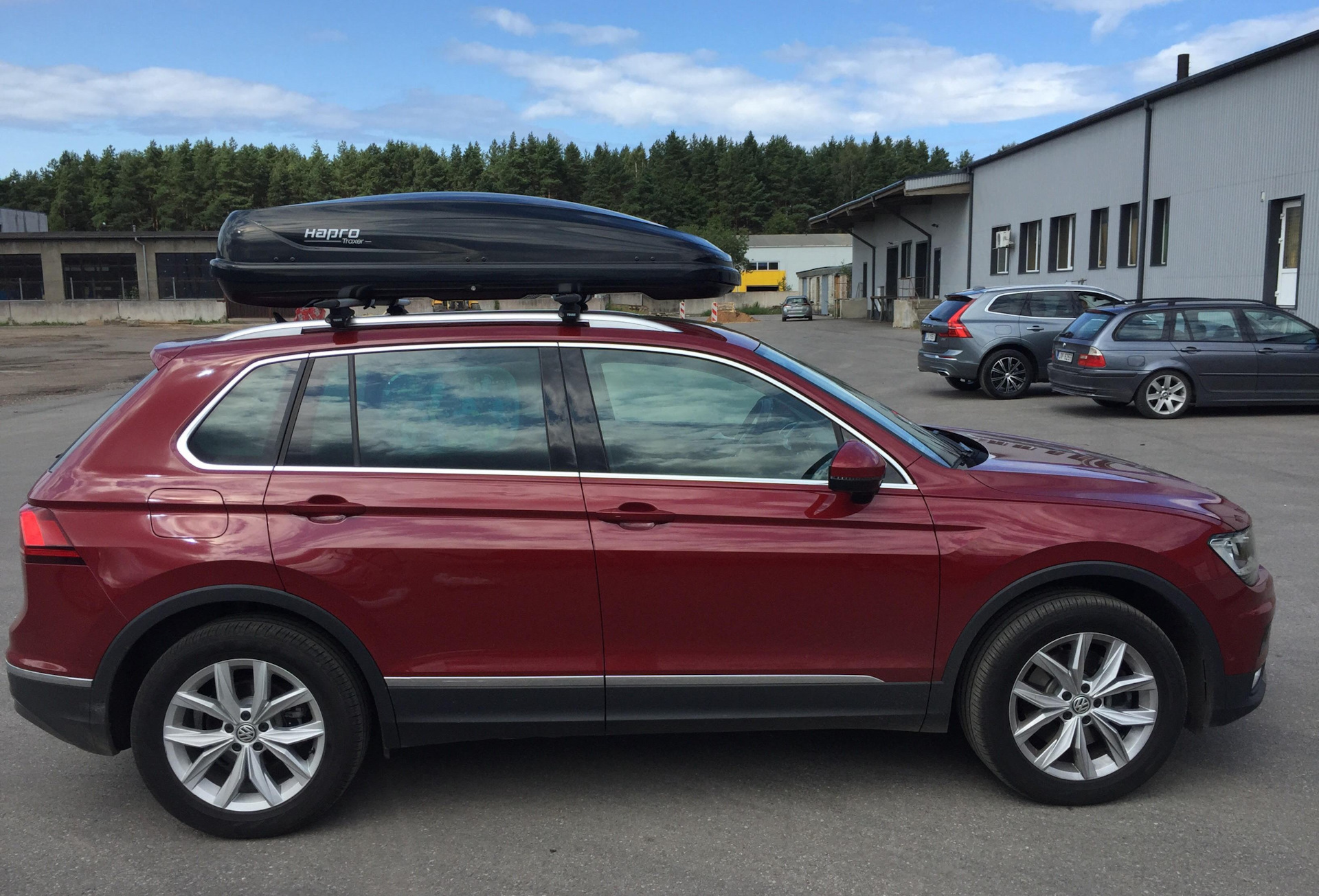

3) Hapro Traxer 8.6 -215х90х43 -530л -45900 матовый серый или Hapro Traxer 6.6 -191х81х42 -410л (самый маленький) -40300 серый матовый, 46900 -глянцевый
На выходных заезжал в магазин, посмотреть. Увидел там Broomer матовый серый, как то не очень впечатлился цветом, ну как то не очень, черный жена не хочет=) а брать глянец, ценник же совсем не Российский=), пока Broomer остался в аутсайдерах.
Надо еще доехать посмотреть Hapro, по фото вроде норм выглядит, но блин, модель 8.6 крупноват, хотя по длине он как и популярный Thule Motion XT XL, чуть ниже Thule motion 800, крепление к поперечинам такое же как и у Thule (краб) и сравнить на месте с Thule. Пока склоняюсь к Hapro, есть серый матовый цвет, жена хочет матовый=).
Основная задача бокса, это перевозка вещей в путешествиях, в случае необходимости что бы можно было убрать шасси от коляски, в сложенном виде высота 34см, если колеса не снимать то еще чуть больше получиться ну и что бы влезли наши чемоданы, а они большие=) По этому thule dynamic 800 и отпал.
Очень мало информации о Hapro, но в магазинах говорят что хорошие боксы, на уровне thule.

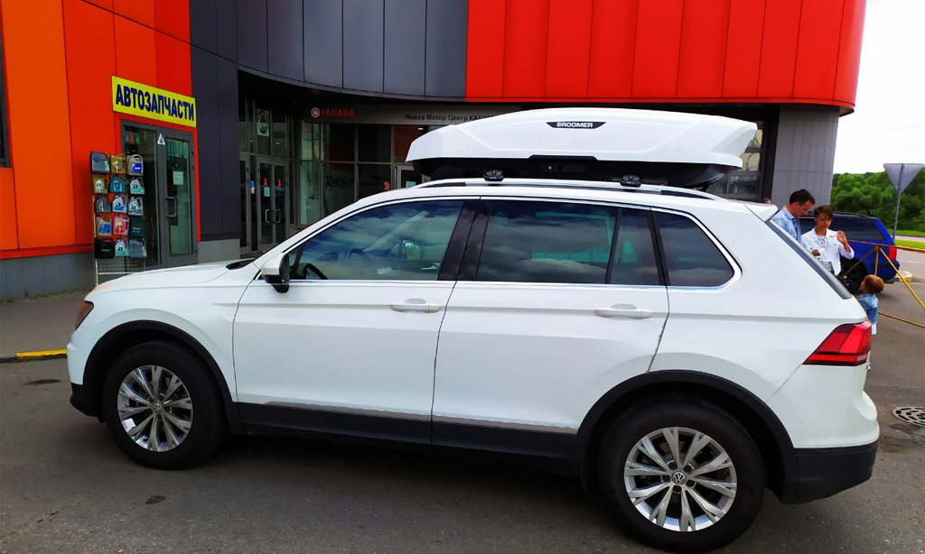

На Tucson (2018 г) тоже стояли "черепашки" и Broomer на 430 литров. Tucson продал вместе с черепашками, а вот Брумер остался.
На Tiguan снова взял черепашек, но ещё не катался с ними.
Теперь по Broomer: на Tucson сгоняли с ним в Грузию (туда-обратно ~7500 км получилось) — нареканий нет, но пока он нагруженный, и крышка подперта изнутри. Если пустой, то гремит просто адски! Подумываю как бы чем-нибудь крышку обклеить, чтобы не гремела.

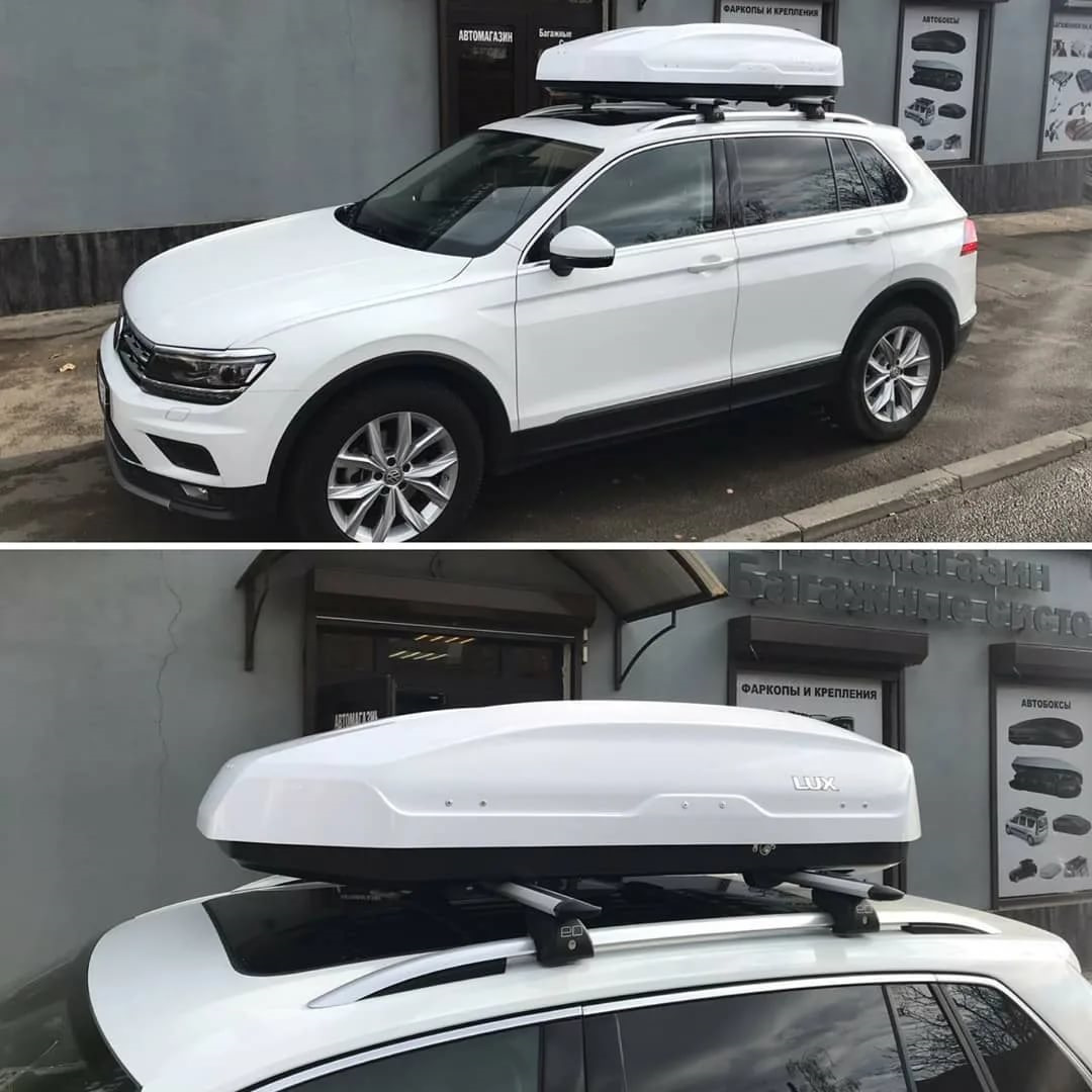

Посмотрите бокс LUX tavr
У меня коляска с колесами большая ставится. Бокс аналог туле на 450 л

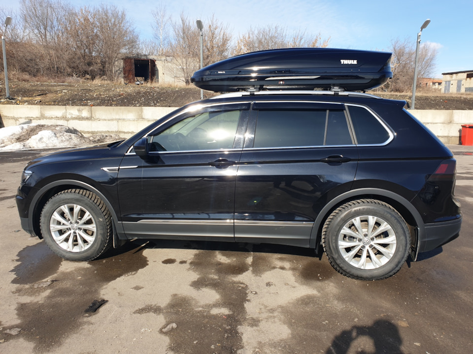

Бокс тоже thule
Присмотритесь к thule touring m., тоже отличный бокс. Под бредом Volvo дешевле. Желательно на авито посмотреть, выскакивают нормальные варианты за адекватную цену
У меня thule 775, мне кажется, это идеальный вариант
